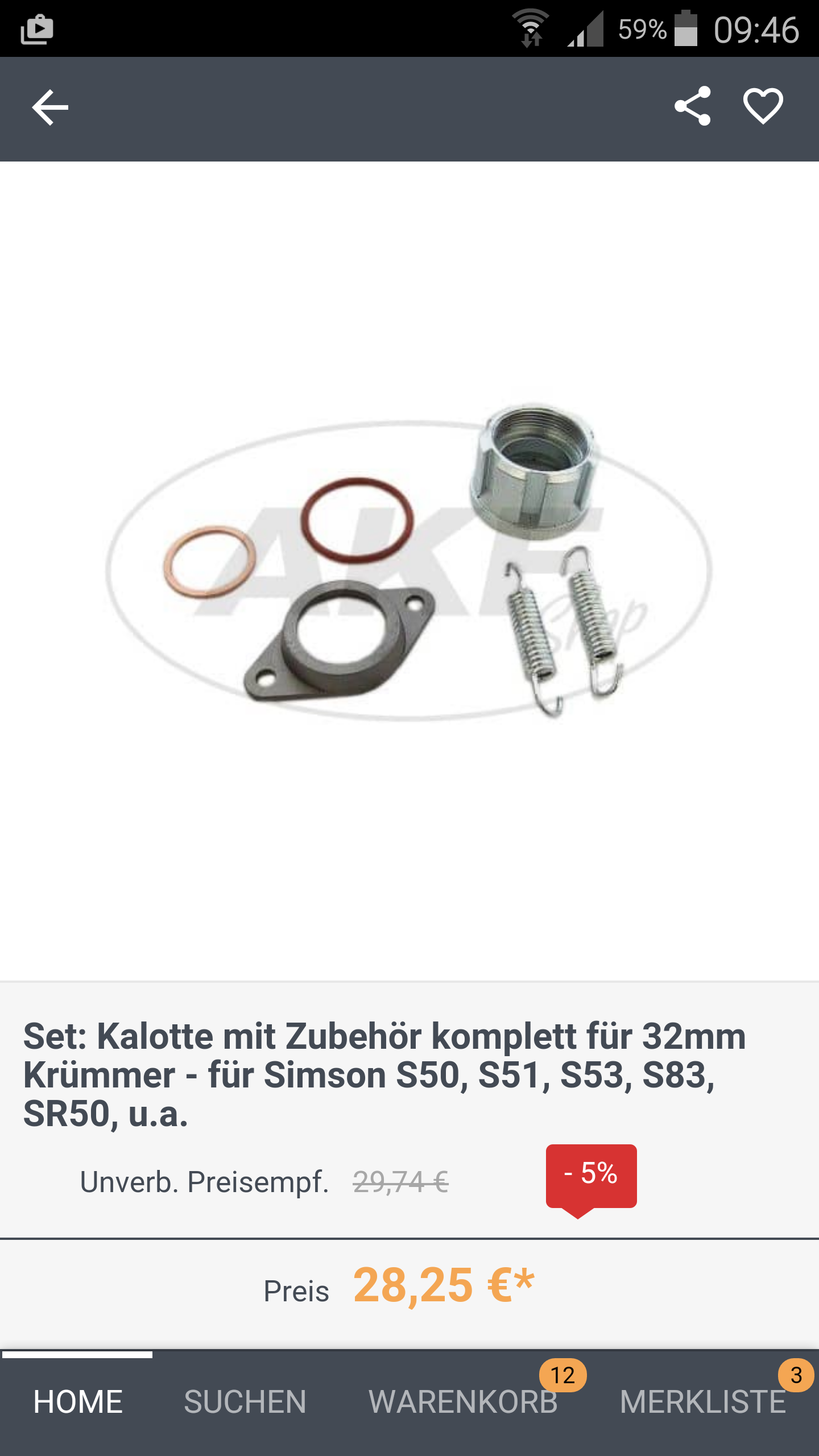

Bei mir ist es nicht ganz so schlimm, lediglich das Gewinde am Zylinder überdreht.
Habe jetzt mal einweihen gesucht und bin auf die Kalotten-Variante gestoßen. Gibt es bei Akf für knapp 29€.Jetzt aber meine Frage, funktioniert das auch bei einem kaputten Gewinde?
