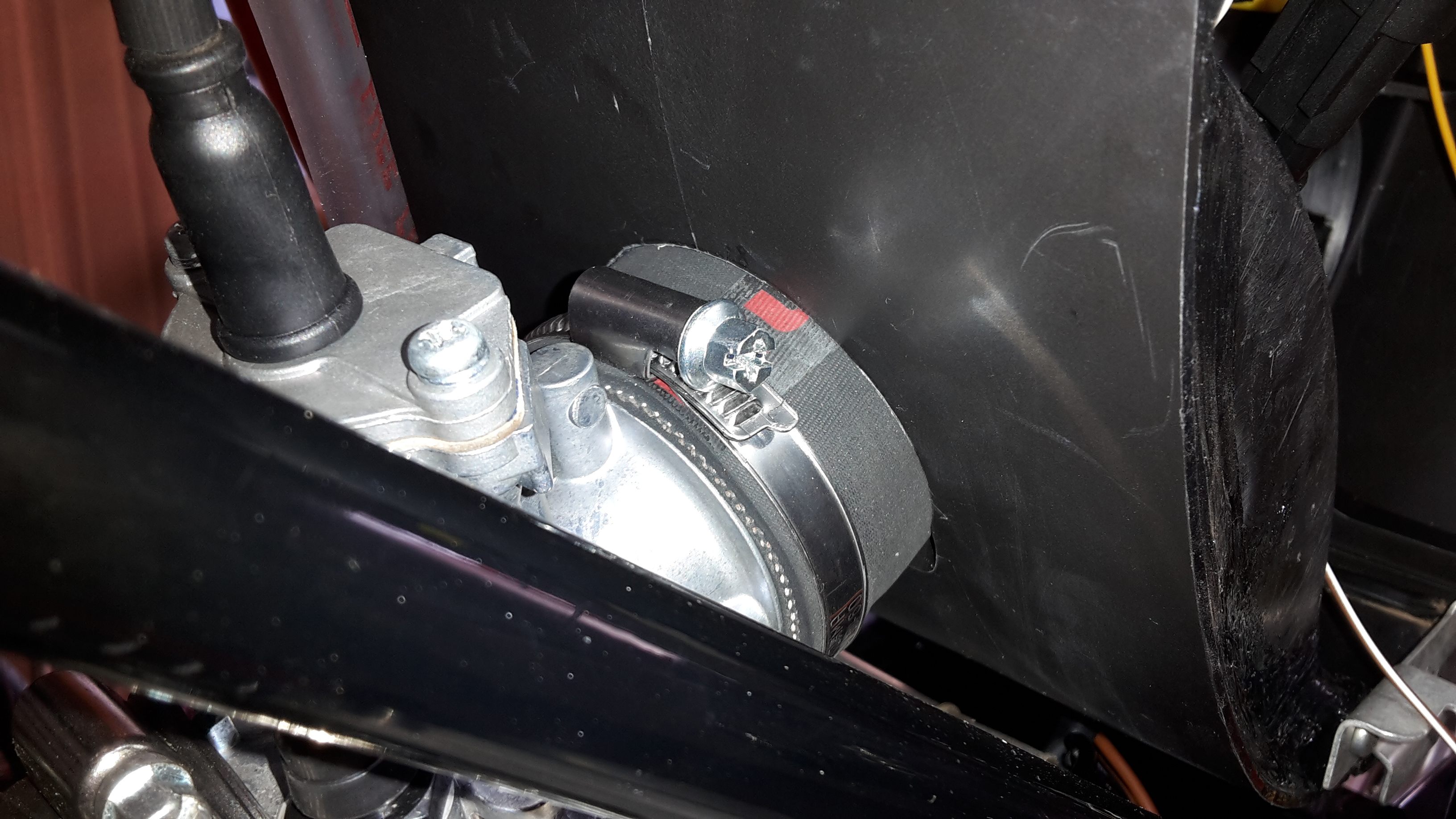

Luftfilter ist nen Abdeckblech von ZT und als Filter selbst zweilagige TwinAir Matte. Bin damit allerdings noch nicht ganz glücklich, bin an ner Lösung mit nem 85er Crosser Luftfilter dran.

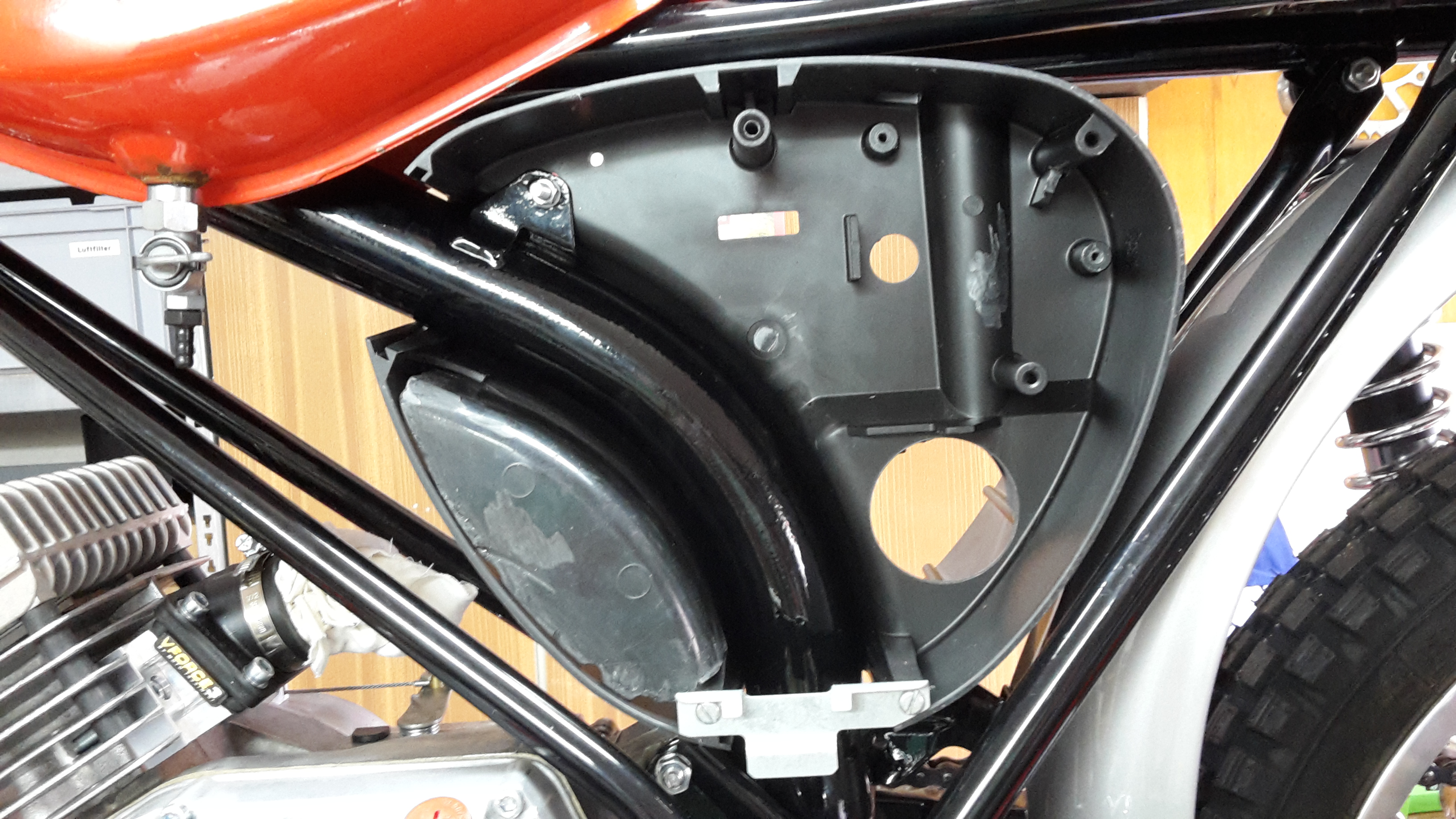

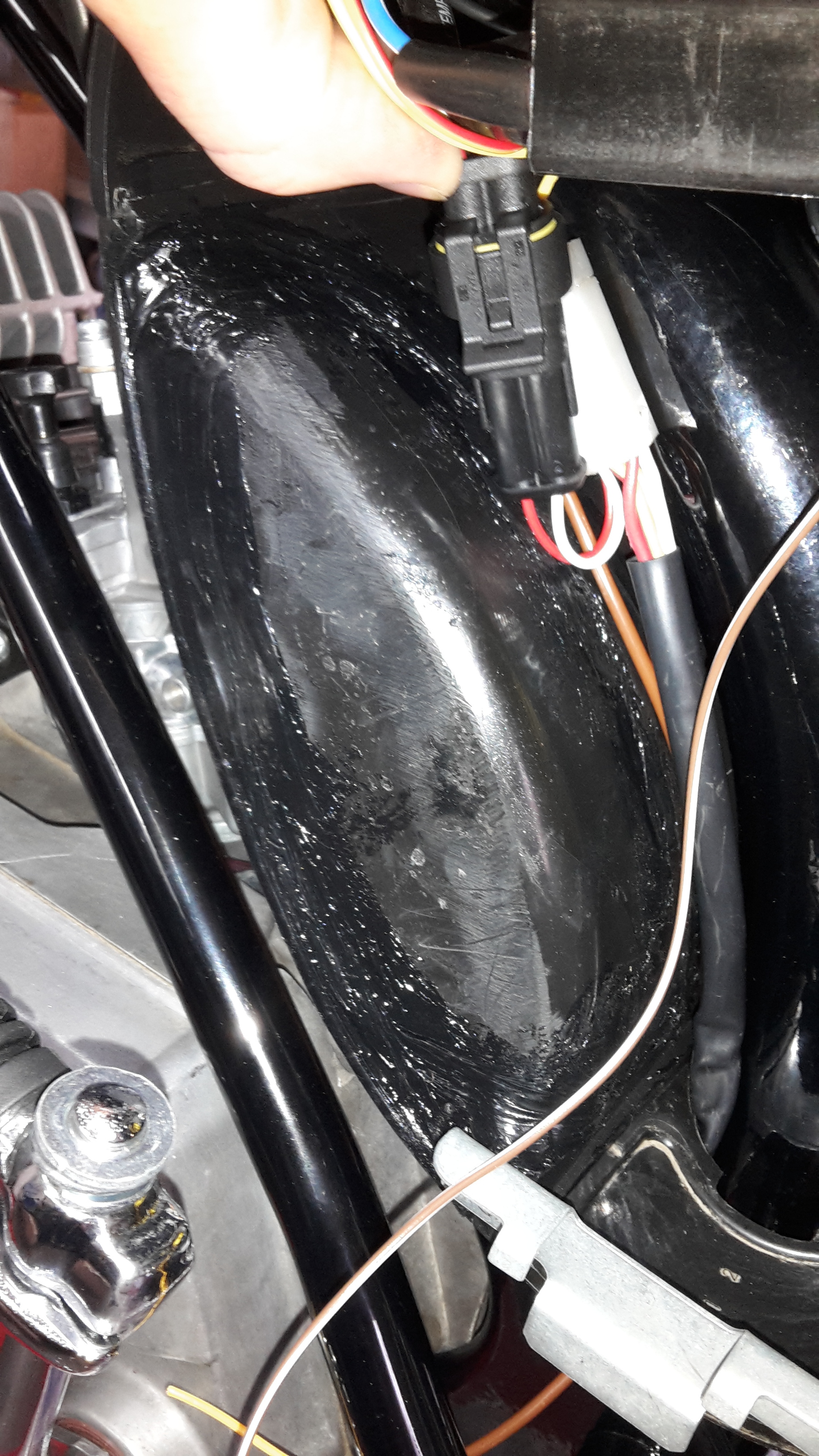

Ich hab hier mal fix paar Bilder von meinem Waldmoped rausgesucht.
Die Gummimuffe ist nur gesteckt, die Bohrung ist bischen kleiner als der Außendurchmesser. Dann ist im Kasten die Wand ausgefräst und mit dem selben Teil aus nem zweiten Kasten verbreitert.
Die Achse ist fest, genau wie die Hülsen. Diese werden zw. den Obergurtstreben und den "Kappen" an den Motorhaltern beim anziehen des Schwingenbolzens geklemmt. Wenn dann kann sich die Kunststoffhülse auf der Stahlhülse drehen
