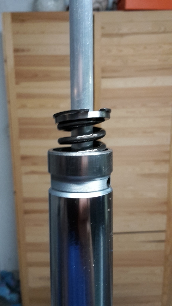

Ich empfehle den Umbau auf 8mm Feder-Stäbe und Bohren auf 8,4mm der Verdrängscheiben, macht schon einen riesen Unterschied bei 60ml/Holm -

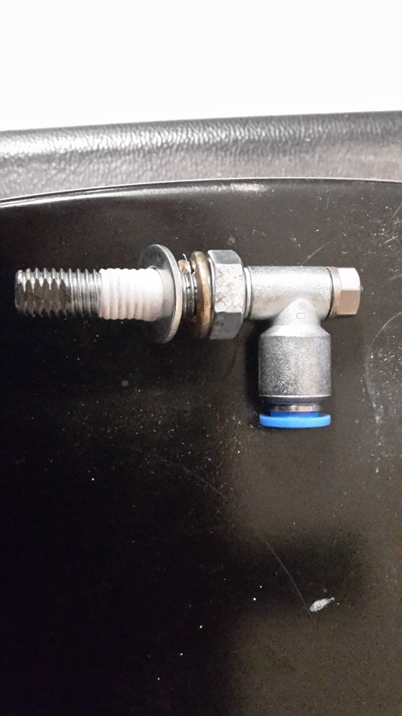

Bei meinem Gabelumbau habe ich die oberen Löcher mir 2K Kleber verschlossen. Die oberen Federaufnahmen mit 3mm durchbohrt, oben rein M8 Holschrauben in denen wiederum verstellbare Festo Drosselventile eingeschraubt sind zum regulieren ders Gegendrucks.

Bemerkt habe ich bei den wenigen Fahrten deutlich die zusäzliche "Federwirkung" bei zugedrehten Ventilen und, dass bei komplett offenen Ventile Die Gabel auf z.B. nem Stoppelacker extrem schnell zu schlagen beginnt und verhärtet.
Bei zugedrehten Ventile ist das Öl nach oben abgestütz und der im oberen Holm herschende Luftdruck hilft dem Öl beim ausfedern schneller zwischen Aluhrohr und Leitscheibe hindurch zurück inden unteren Bereich des Standrohrs zu gelangen. (aber auch so ist das Federverhalten auf nem Stoppelfeld nicht ideal, auf ner "normalen" Straße mit hin und wieder einem Schlagloch wirk es erstmal sehr solide)

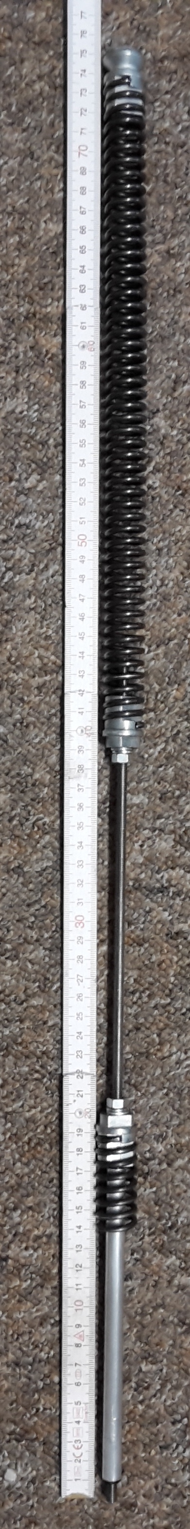

Durch die Menge des Öls im Holm kann man indirekt ja auch noch die Druckverhältnisse beim einfedern ändern. ein 5 cm kürzerer Standartholm würde dem entsprechend weniger Öl benötigen.

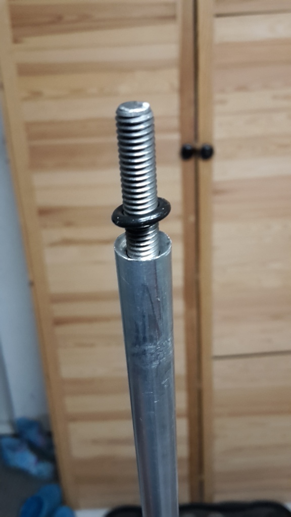

Ich habe soviel Öl genommen damit die Leitscheibe schon beim Beginn des Einfederns im Öl arbeiten kann.Habe pro Holm (Enduro) drinnen 150ml 7,5W drinnen, wobei ich es gegen 5W wechseln werde. Das Alurohr hat 10mm Durchmesser Die Leitscheibe habe ich auf 11mm aufgebohrt (ein dem original entsprechender Endanschlagkonus soll eigentlich auch wieder rein.
Die Obere Schraube ist Längs mit 3mm durchbohrt und hat oben M5 Gewinde für die Ventile.Hoffe die Bilder sind ein bissel aussagekräftig:
Habe heute angefangen auf m8 umzubauen, jedoch ist mir aufgefallen das ich mit der Nuss nicht mehr unten in die Gabel komme um die Mutter fest zu ziehen. Wie hast du das gelöst? Holme aufgespindelt? -
Habe heute angefangen auf m8 umzubauen, jedoch ist mir aufgefallen das ich mit der Nuss nicht mehr unten in die Gabel komme um die Mutter fest zu ziehen. Wie hast du das gelöst? Holme aufgespindelt?Ständerbohrmaschine mit 8,2mm Flachsenker tiefgesenkt auf 16,5mm und danach mit einem Dünnwandigen 13er T-Schlüssel die Mutter festgezogen.

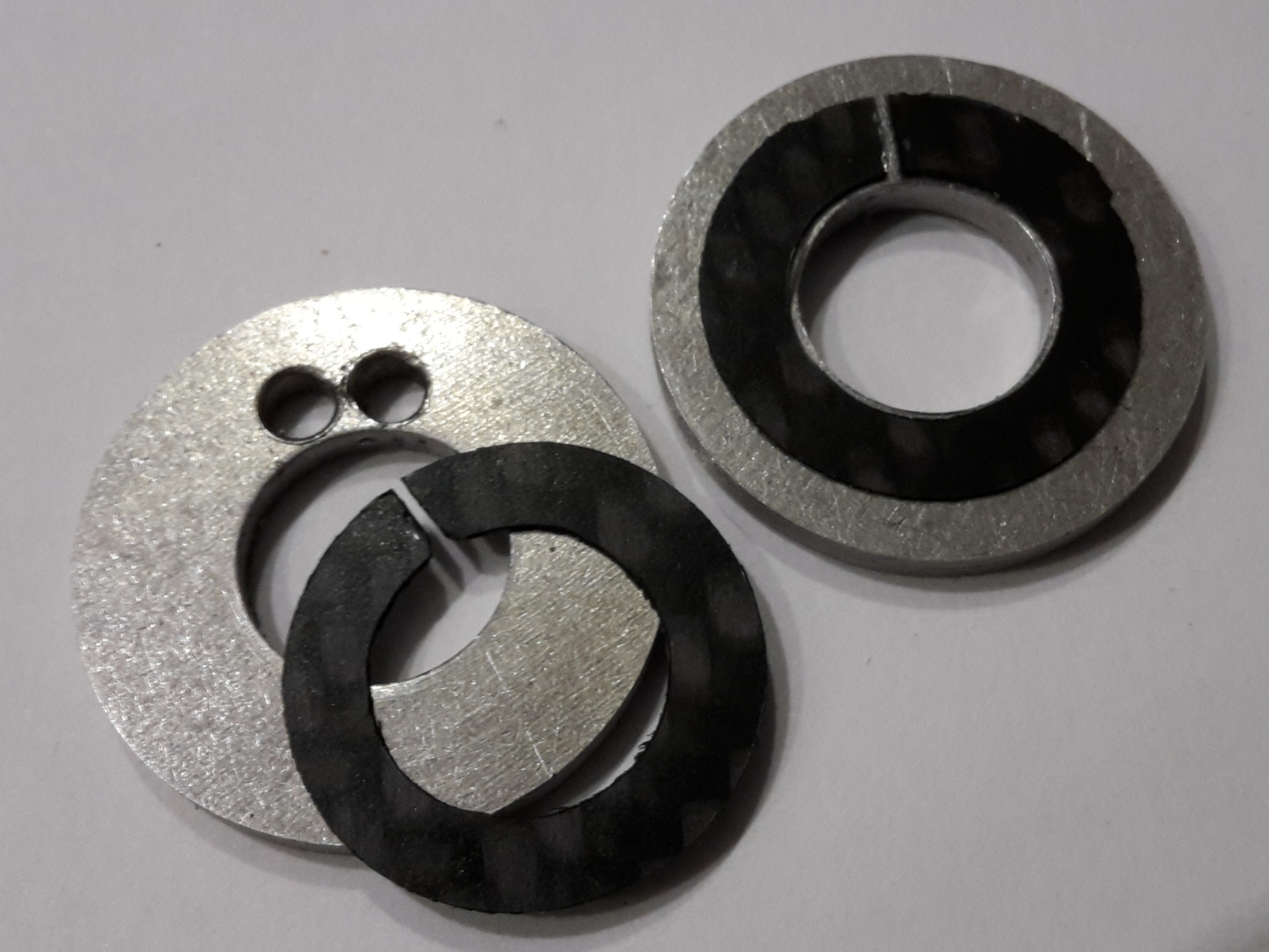

Das hängt unterer anderen auch davon ab wie präzise das Standrohr ist, also wie rund oder oval es ist. Die Abdichtung sollte nur sowenig Reibung wie möglich verursachen. Bei den hydraulischen Gabeln werden die Dämpferkolben mit einem Spannband aus Kunststoff abgedichtet, die Funktion ist die gleiche wie bei einem Kolbenring.

Ich hatte gestern so einen Geistesblitz wie ich diese große Rest-Platte CFK, aus der ich eine neue Membran für meinen alten Metrakasten geschnitten habe, noch verwenden kann.
Ich muss aber sagen, dass ich mir vorher nicht im Klaren war wie wiederspänstig 0,3mm dickes CFK sein kann wenn man es mit "standart" Handwerkzeugen bearbeiten will. So waren mehrere Versuche nötig um herauszufinden, wie ich die zu enstehenden kleinen Teile ohne Risse und Abplatzer gefertigt bekomme.
Wenn diese Teile ihren Zweck erfüllen, werde ich wohl bei einem Bekannten anfragen ob er für mich seine Modellbaufräse mal anschmeißt.Das kam dabei bis jetzt heraus:
