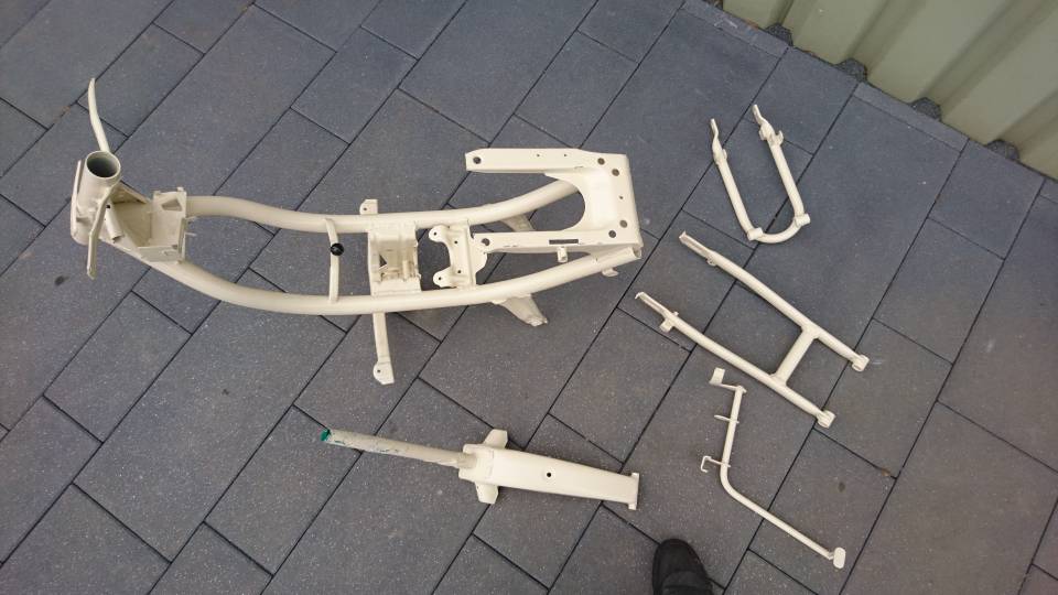

Nach einiger Zeit gibt es endlich Fortschritte...
- Die ersten Teile sind vom pulverbeschichten zurück.
- Der Motor ist auf dem weg zu ZT, und bekommt einen ZT 85 G, 5 Gang Getriebe, und eine Vape.
- Diverse neuteile sind bestellt.

Die Letzten Tage brachten einige Erkenntnisse ...
Zu meiner Schwalbe bekam ich vom Vorbesitzer einen zweiten Rahmen,weil an dem Verbauten Rahmen das Typenschild fehlte.
Bei genauerer Betrachtung stellte ich fest, das das an dem Rahmen den ich dazu bekommen habe eine Querstrebe fehlte ...
Nach der Aufklärung hier im Forum wurde nun klar das ich eine "einser" Schwalbe und einen "zweier" Rahmen dazu bekommen habe.
Habe mich vor dem Kauf einfach zu wenig mit dem Thema Schwalbe beschäftigt und muss es jetzt ausbaden ...
Nach ein paar Überlegungen und Recherchen, halte ich es für vernünftiger auf dem "zweier" Rahmen aufzubauen, auch wenn das wohl etwas aufwändiger werden sollte.
Den "Zweier" Rahmen habe ich nun nachgeschweißt und zusätzlich verstärkt.
Morgen wird er Gestrahlt und geht danach direkt zum Pulverbeschichten.
Auch in Sachen Motor bin ich fündig geworden und hab diesen heute abgeholt.
M541 aus einer S53, soll angeblich ungefähr 13 tkm gelaufen haben, passende Motorhälften, scheinbar noch nie geöffnet, Kupplung defekt.
