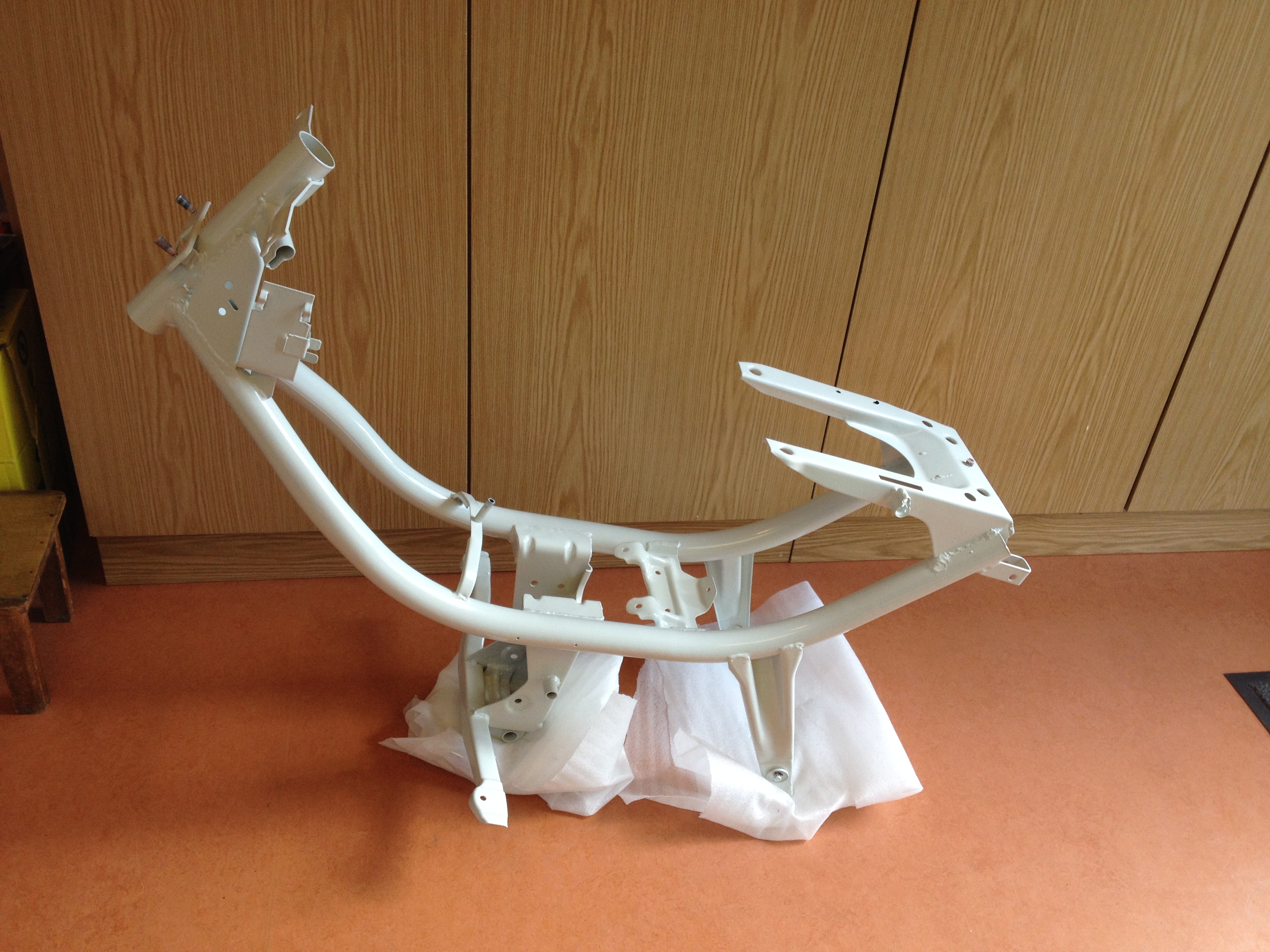

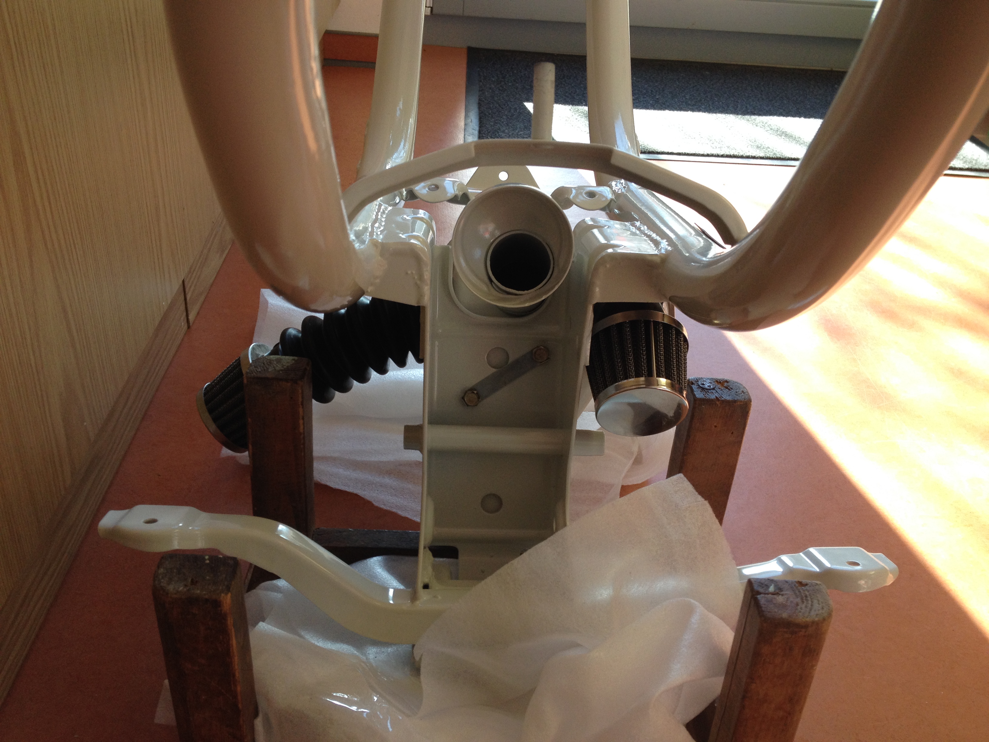

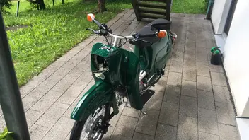

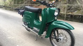

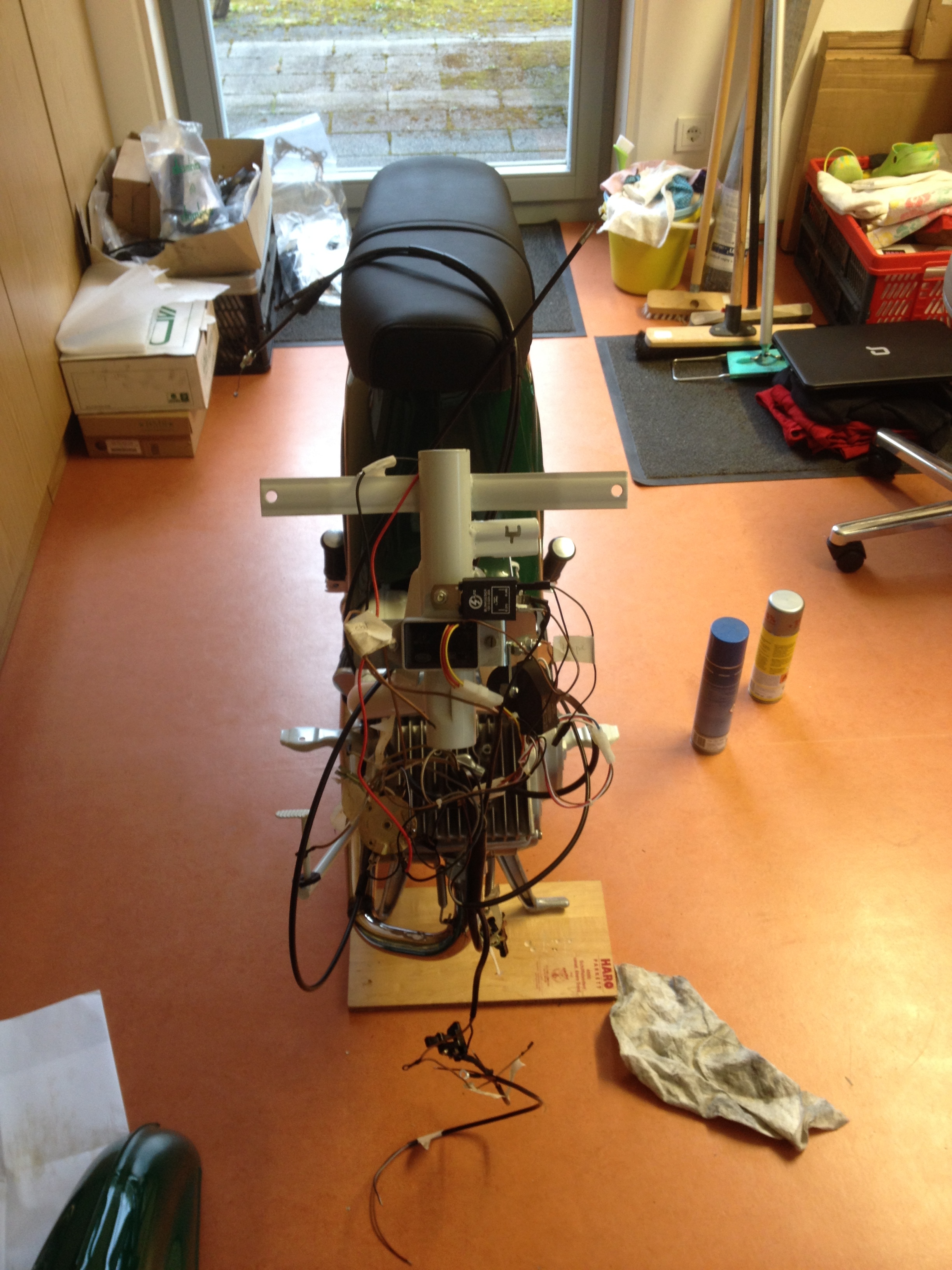

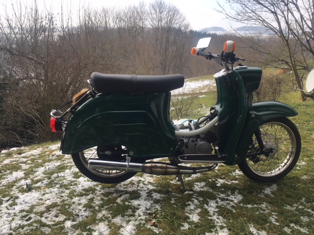

Hallo Community,

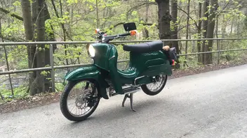

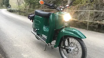

hier mein diesjähriges Projekt.

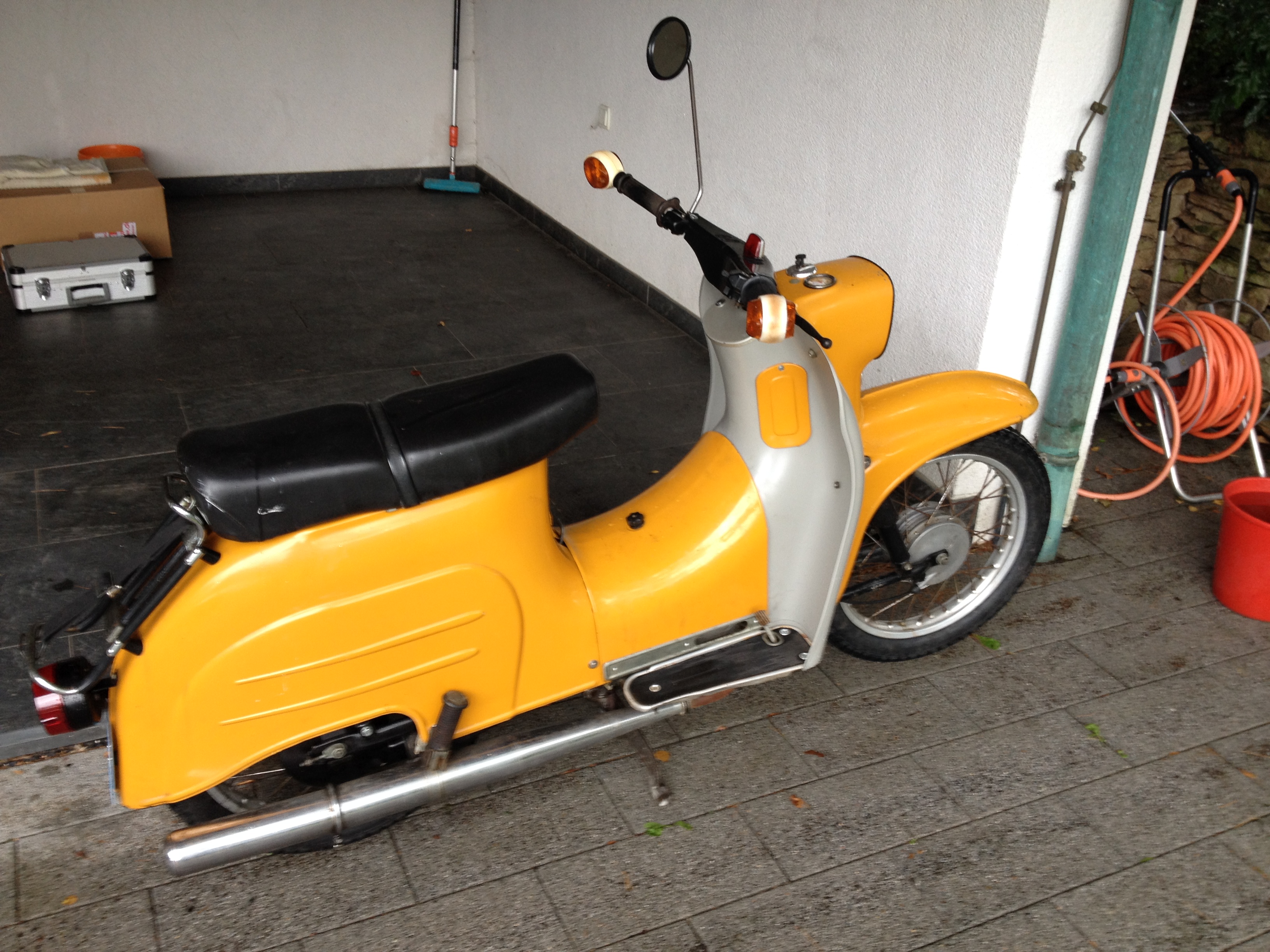

Basis: KR 51/2 E Saharabraun BJ 81
war noch in einen guten Zustand, Rahmen nicht eingerissen, keine Durchrostung
Umbau:

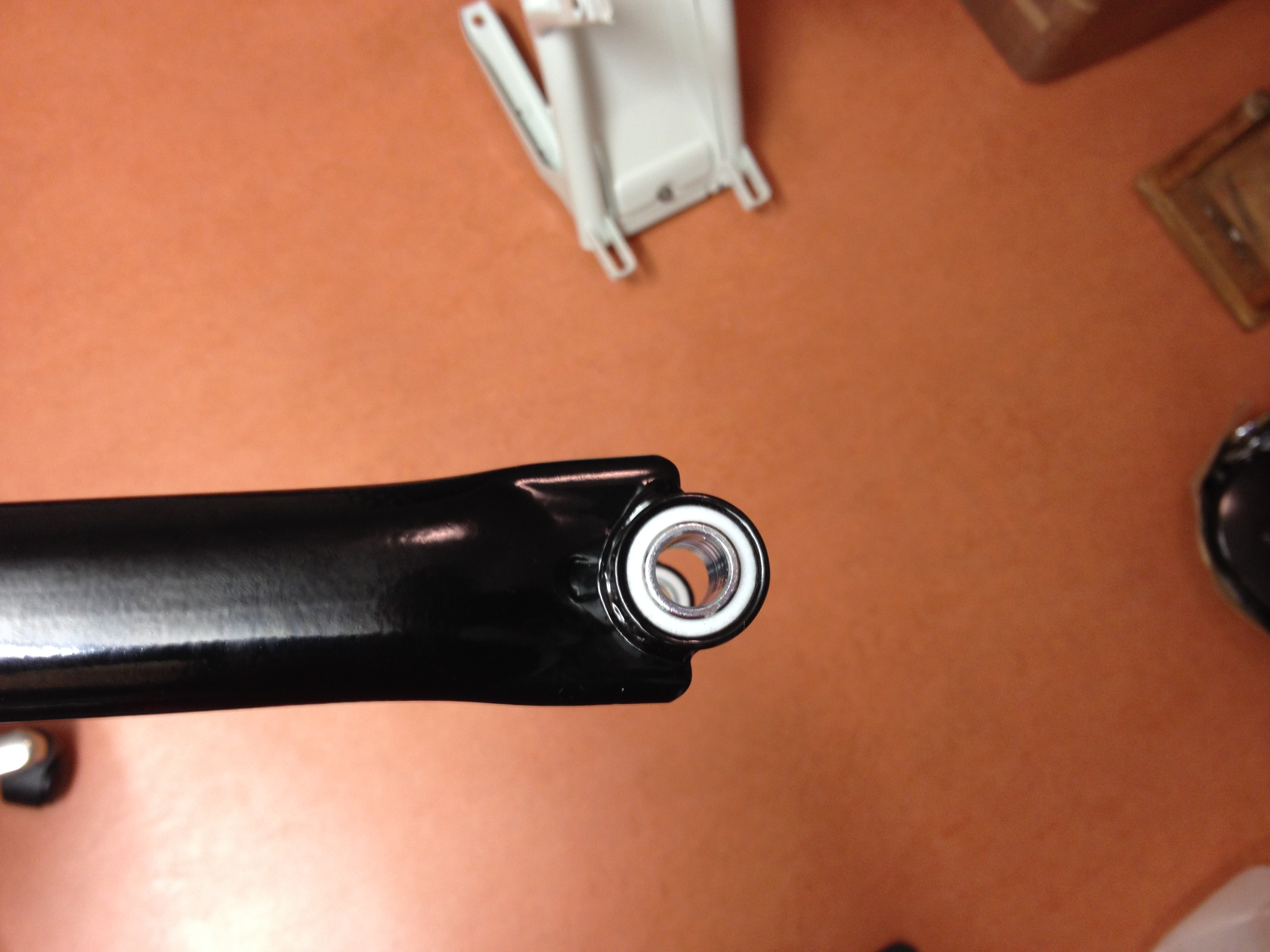

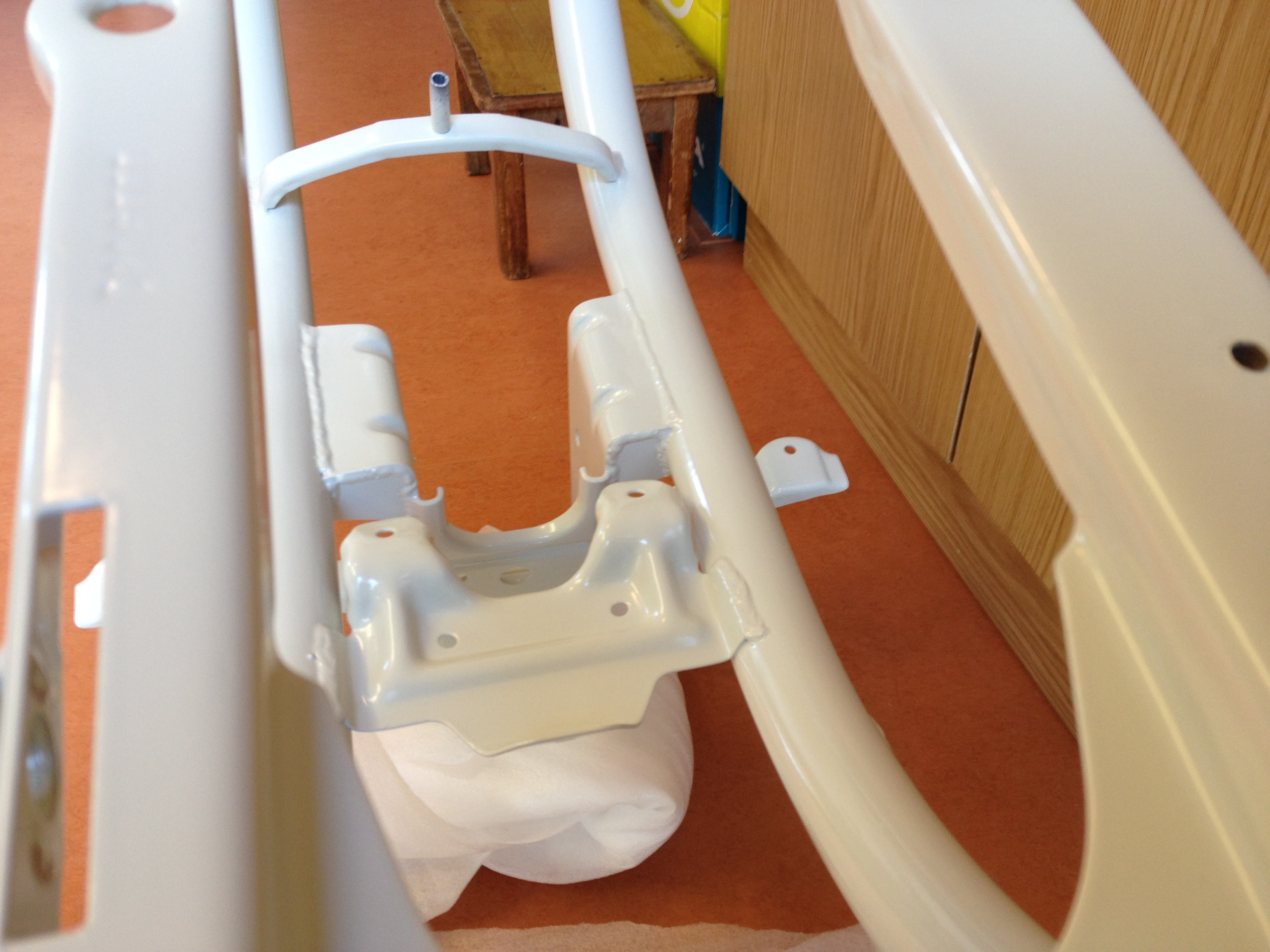

Rahmen pulverbeschichtet und am Motortunnel verstärkt
Motor LT 85
12 V Vape, H4 DDR Scheinwerfer
Reso Esse in weitgehender Originaloptik
Original Farbe Billardgrün
Original Eska Schrauben
Teflon Lagerbuchsen
Sitzbank Echtleder
dezente Tieferlegung
Felgen: Hinten 16x1,85 Sava 90/80; vorn 16x1,6 Sava 80/80

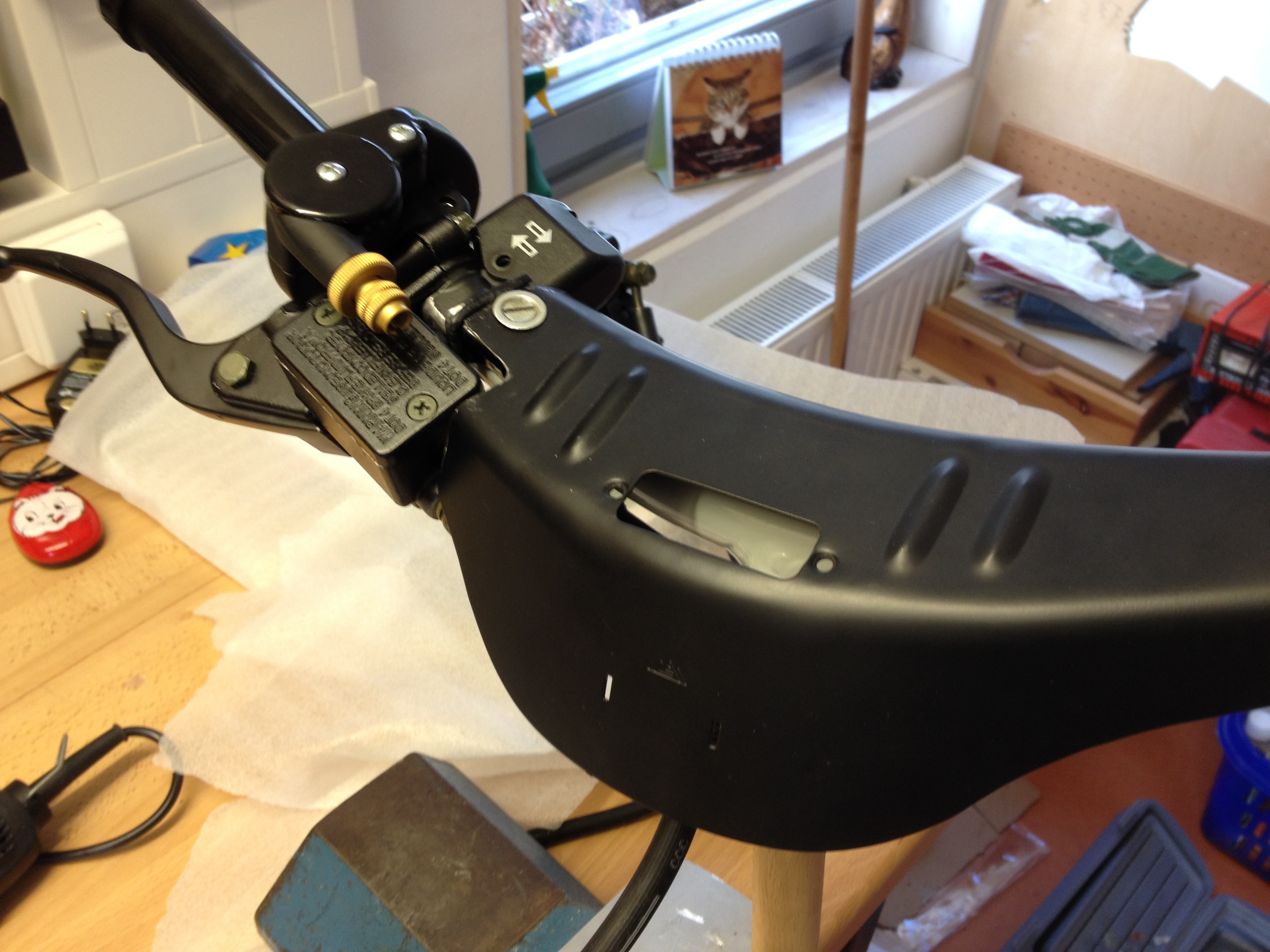

Scheibenbremsen-Umbau vorn
Kegelrollenlager
