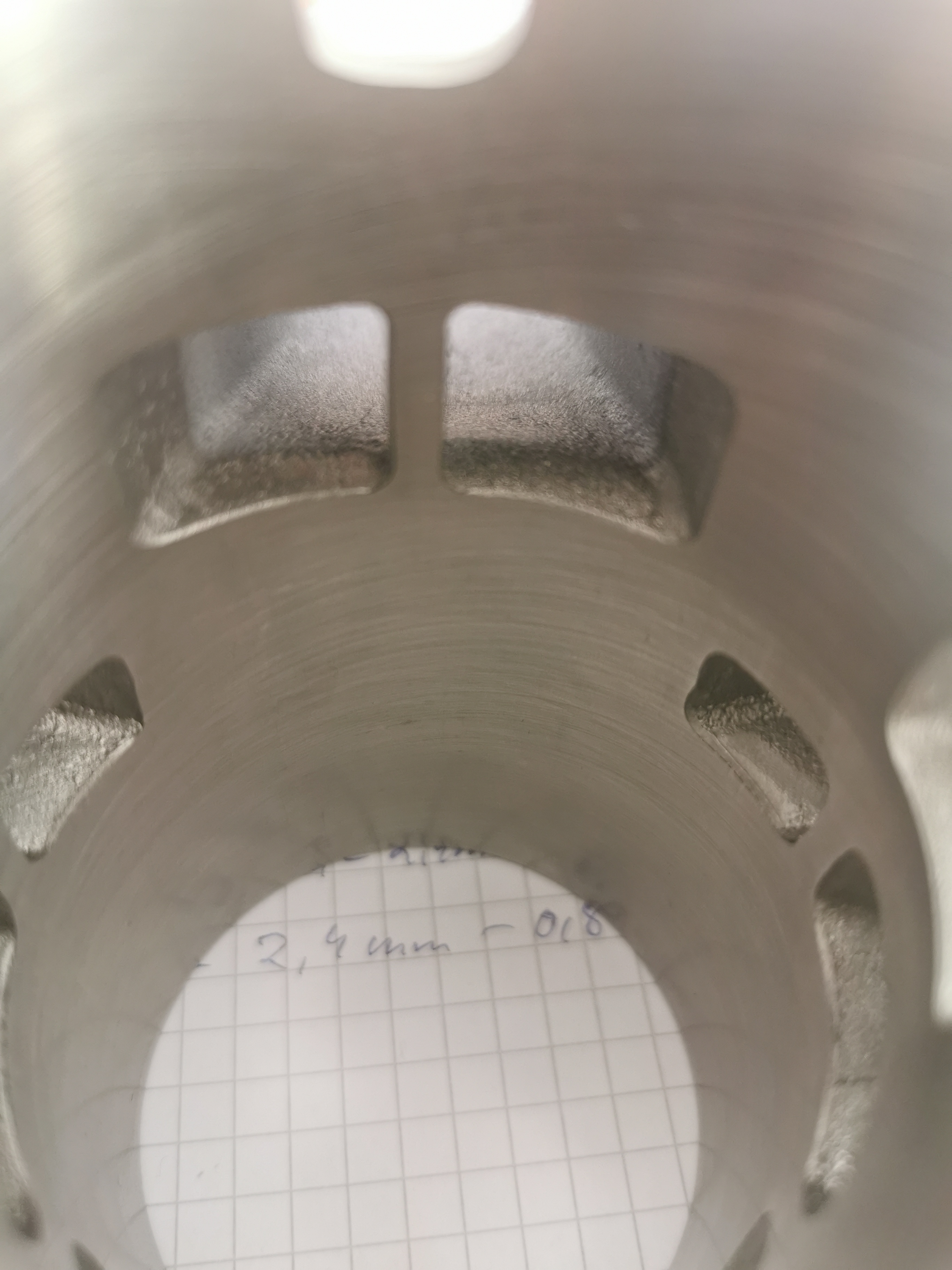

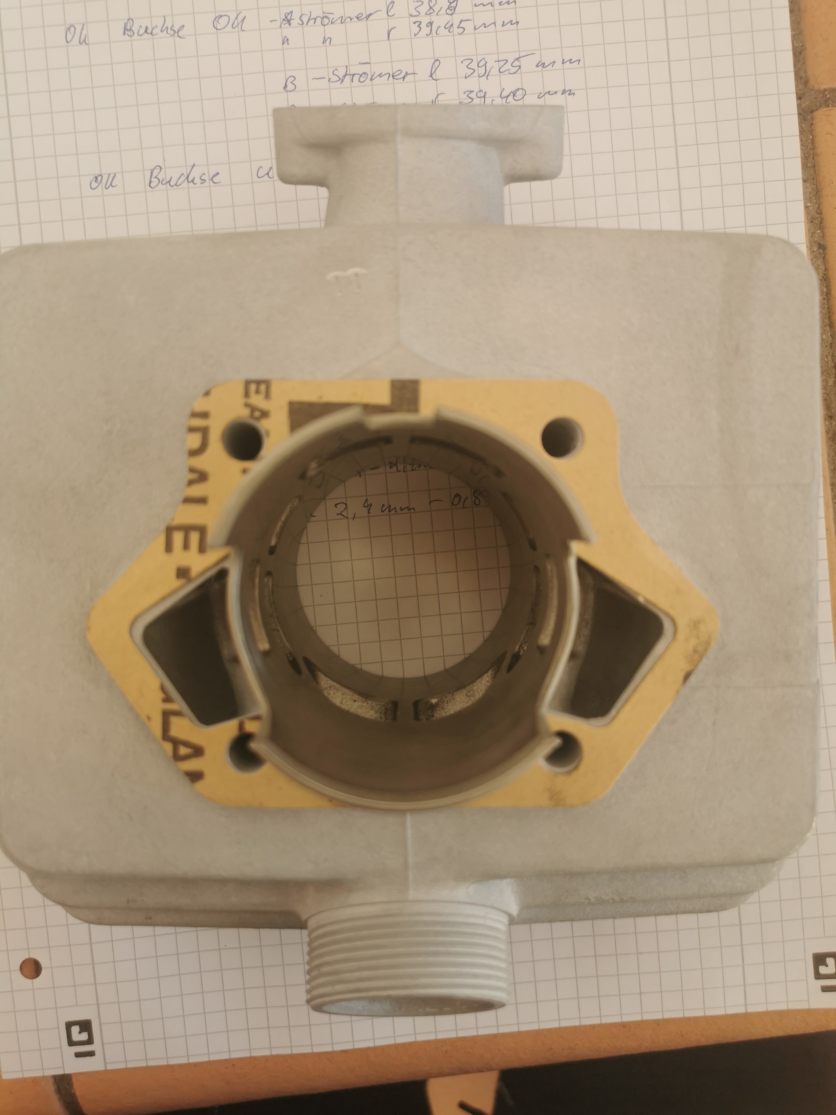

-stark streuende Höhen bei den Überströmern

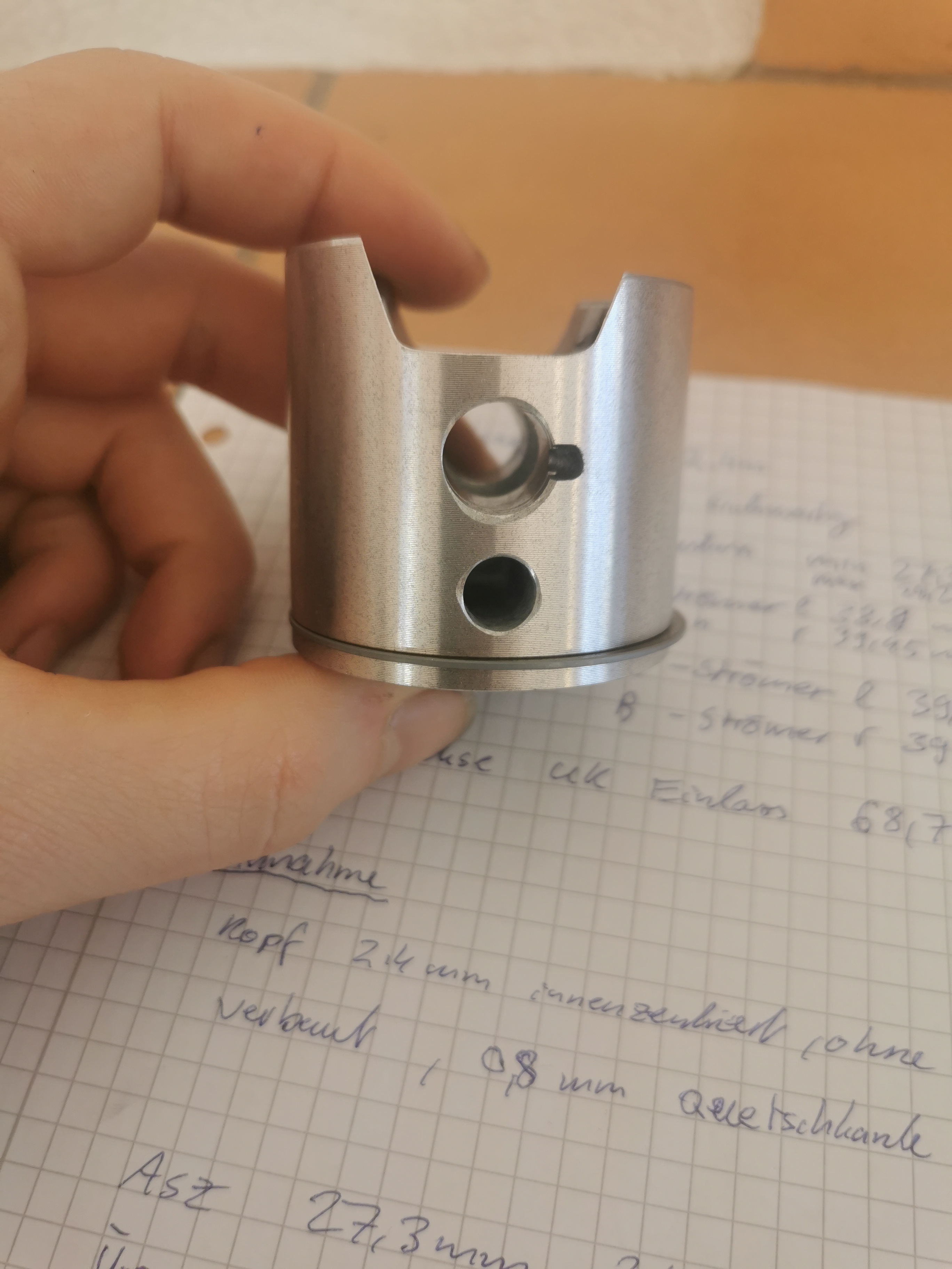

-KolbenHemd könnte man auch so kürzen dass aussen Stege zur Führung stehen bleiben. Der Einlasskanal ist nämlich schmaler als das Hemd am Einlass. (Bild)
Somit wäre eine bessere Führung gegeben

Der Kolben setzt auf dem Gehäuse auf obwohl es für die 27mm lange Buchse tief genug gespindelt ist. Also zusätzlicher Nachbearbeiungsaufwand.Klingt alles in allem nach vielen Kompromissen. Wieso nicht einen Moment abwarten und diese Kinderkrankheiten beseitigen oder endkundenfreundlicher anpassen?

Ich denke das siehst du falsch. UK des Einlasses ist nur 2mm von der Fußfläche weg- es ist schlicht unmöglich mehr ESZ zu holen ohne den Kolben entsprechend zu kürzen (oder den Zylinder höher zu machen was aber in der Optik nicht geht). Unser Kolben sieht nach unten hin nur so stark gekürzt aus weil die anderen Partien (seitlich neben Einlass und am Auslass) so lang gelassen sind der Stabilität wegen.

Naja, das Kolbenhemd ist einlassseitig 4.5mm kürzer als Auslassseitig. Ist schon viel. Dennoch macht er einen stabilen Eindruck.

Habe mir den oben genannten Zylinder bestellt um zu testen ob er mehr Potenzial bietet als ein Zt90n.
Im Anhang befinden sich ein paar Bilder.
