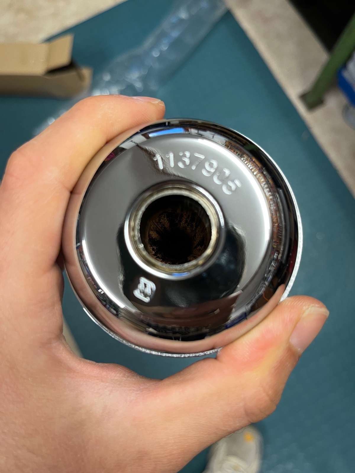

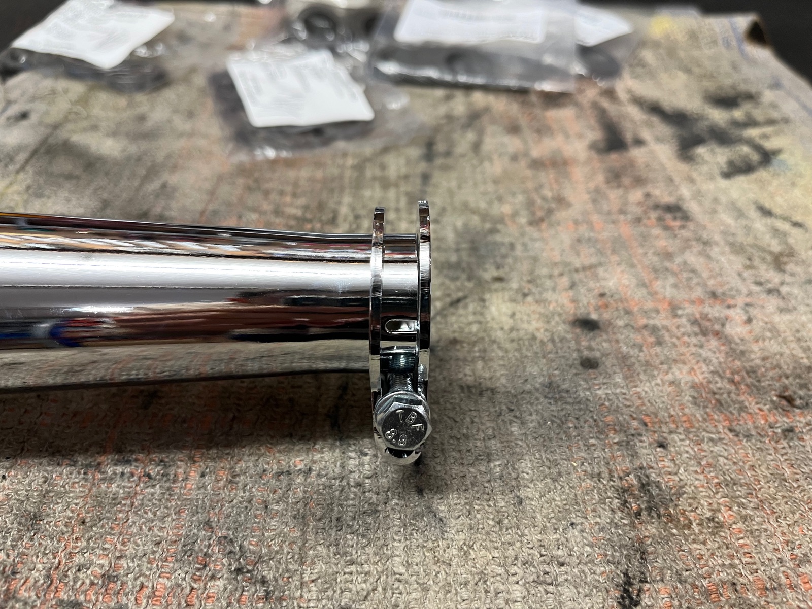

    Es gibt jetzt eine neue A Charge an Standard Auspuffen von MZA die sich meiner Meinung perfekt für einen AOA Umbau eigenen oder wenn man einfach einen Ersatz Original Auspuff haben will der aus der Kiste wie der DDR Auspuff geht ohne was nachzuarbeiten.
    Gegenkonus ist jetzt 1:1 wie beim DDR Original, das Röhrchen hat nicht mehr die große offene Naht. Der Schalldämpfer ist abdichtend auch bei der 1. Prallplatte.
    Der Übergang zum Krümmer ist gerade und die Schelle deutlich massiver ausgeführt als bei allen Nachbauten bisher.
    Überall ist ein kleines Logo eingeprägt zur Zuordbarkeit.
    Die Beschriftung am Endstück ist dem DDR Original nachempfunden.
    Für das Geld was er (aktuell) kostet mMn der perfekte Ersatz Serien Auspuff.
    MZA Art.Nr.:10620-A-S
