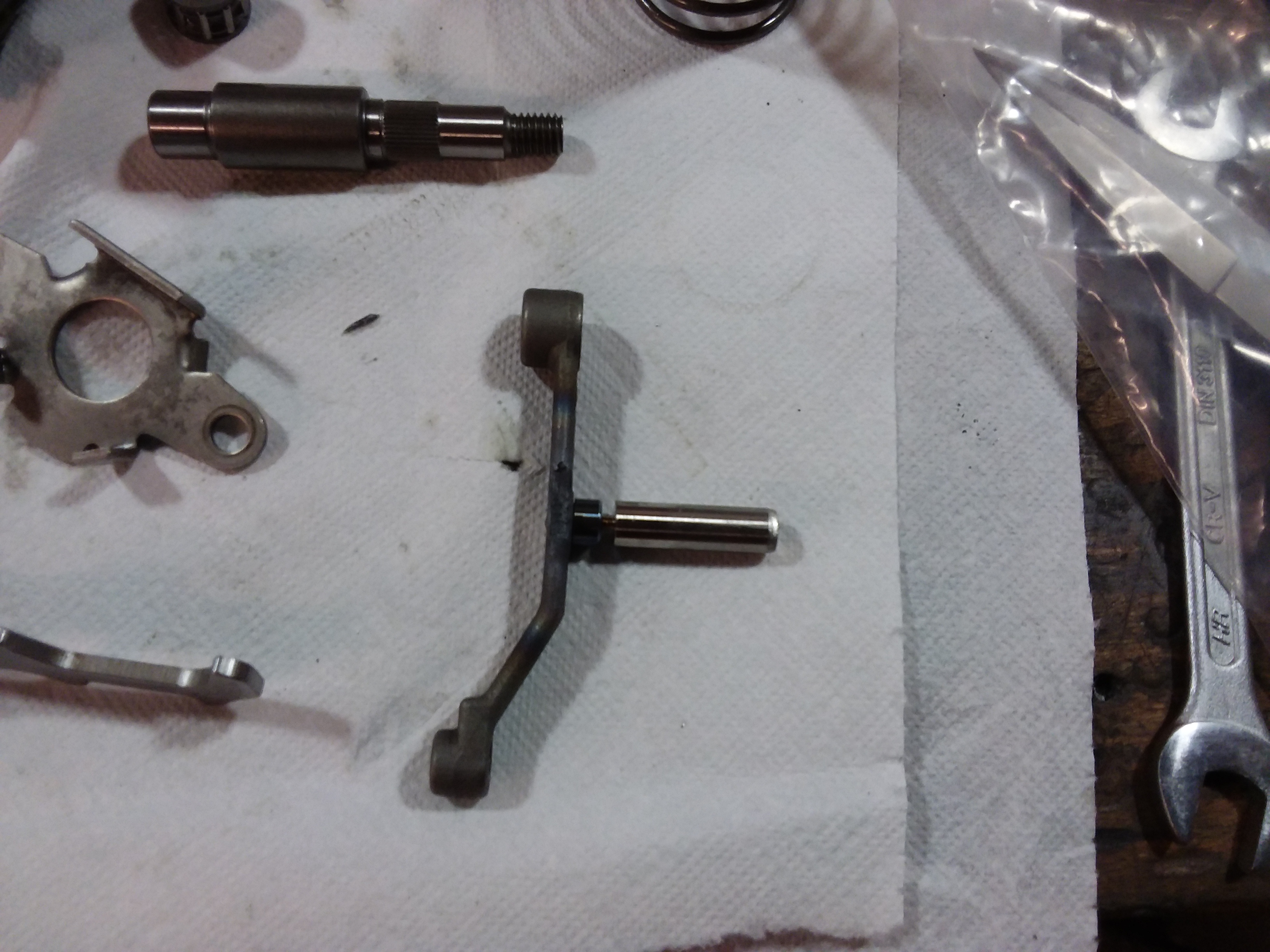

Das Spiel ist in Ordnung.Die Aussage ist sooo nicht ganz richtig. Im Post davor stehen die gemessen Masse der Schaltwalze und vom Schaltarm. Ich habe jetzt mal mit der Messuhr am Schaltarm gemessen. Ergibt ein Spiel an der Ziehkeilwelle von 1.10mm. Ich denke das das suboptimal bei einem 5 Gang ist.

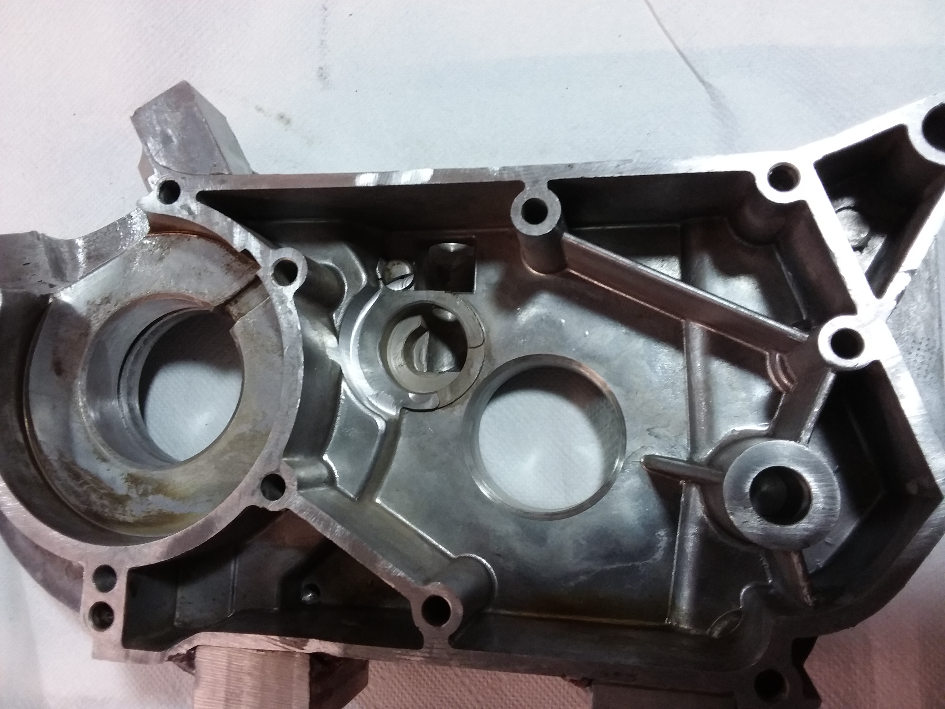

Hdeute wurde das STL 28 eingebaut und nun auch noch die rechte Motorhälfte mit der CNC bearbeitet. Den Schaltarm habe ich einen 8mm Passstift implantiert.

Ich steh so`n bisschen auf´m Schlauch und weiß noch nicht, ob ich das Gehäuse nutze.In meiner Kawa ist der Motorblock aus Aluminium und die Lager werden direkt eingebaut. Da dreht sich nichts mit. Selbst als es bei einem KW Lager den Käfig zerstört hat, hat sjch das Lager nicht mitgedreht. Das hat dann sicherlich andere Gründe. Ohne öl fahren denke ich.
So das Messergebnis ist da, aber ernüchternd: KW Lagersitz 46,98mm. Somit hätte man nur noch 2 Hundertstel Toleranz. Wenn das zu verbauende Kugellager 47,01mm haben würde.....
Aber ich hätte nicht gedacht, das sich das so ändert nach dem ersten erhitzen. In der Metallwerkstatt waren es um die 20°C zum Messzeitpunkt. Es ist noch Untermaß da,aber doch weniger als Vorher.
Schade, auf gut Glück diesen Motor zusammensetzen, will ich im Normalfall nicht. Nun muss ich erstmal sehen was ich anstelle. Eine zweite Metallbude auf zu suchen, um sich ein zweites Messergebnis ein zu holen, wäre eine Option, ist aber glaube nicht nötig. Irgendwie kommt man sich dann langsam blöd vor. Jetzt ist man natürlich in dieser Hinsicht, aufmerksam geworden. Aber hat man sich bei DDR Gehäusen auch so einen Kopf gemacht ? Denn dort gab es ja auch manchmal Abweichungen.Bei einem Lager mit 47.01 ist das immer noch ein übermass von 3 Hunderstel.
