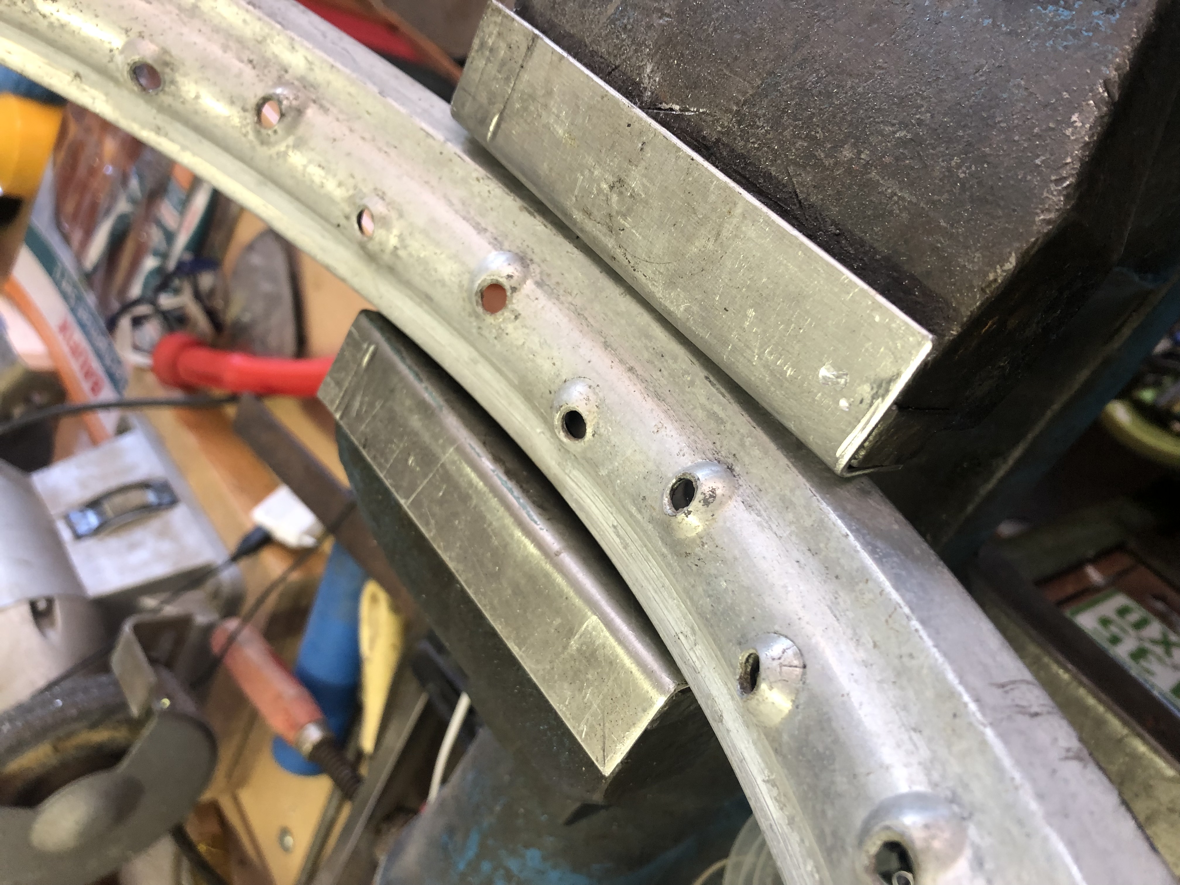

Ansonsten gings bei mir weiter im Kontext. Ein paar freie Urlaubstage wurde dazu genutzt mal ein paar Meter an der S50 zu machen. Gestern und Heute ging es an die Laufräder.
Die Speichen waren hinüber, die Reifen knapp 15 Jahre alt. Da gabs keinen Kompromiss, die sind jeweils neu gekommen. Bei den Speichen hab ich mich für Edelstahl-Speichen entschieden. Das sieht im Gesamten sehr stimmig aus.
Zum Runterholen des Drecks und der Oxidschicht kann ich definitiv Messing-Drahtaufsätze für die Bohrmaschine/Akkuschrauber empfehlen. Auch hier gefällt mir die Optik nach der Behandlung ganz gut.
Das Ganze in Bildern:Das Einspeichen und Zentrieren hab ich diesmal selbst übernommen. Dank youtube ist das ganze auch weniger ein Problem. Wer schonmal mit einer Messuhr gearbeitet hat, bekommt auch recht fix ein Gefühl fürs Zentrieren. Klar ging es nich so fix von der Hand, wie ein Geübter das hinbekommen hätte. Aber der Selbstversuch hat ja auch Spaß gebracht
Mal schauen, ob es so fährt.Hat jemand Erfahrung, ob man da ab X Kilometern nochmal ran und nachziehen darf?
Schlussendlich sah der Radsatz 24 Stunden und viele Schweißtropfen später so aus:

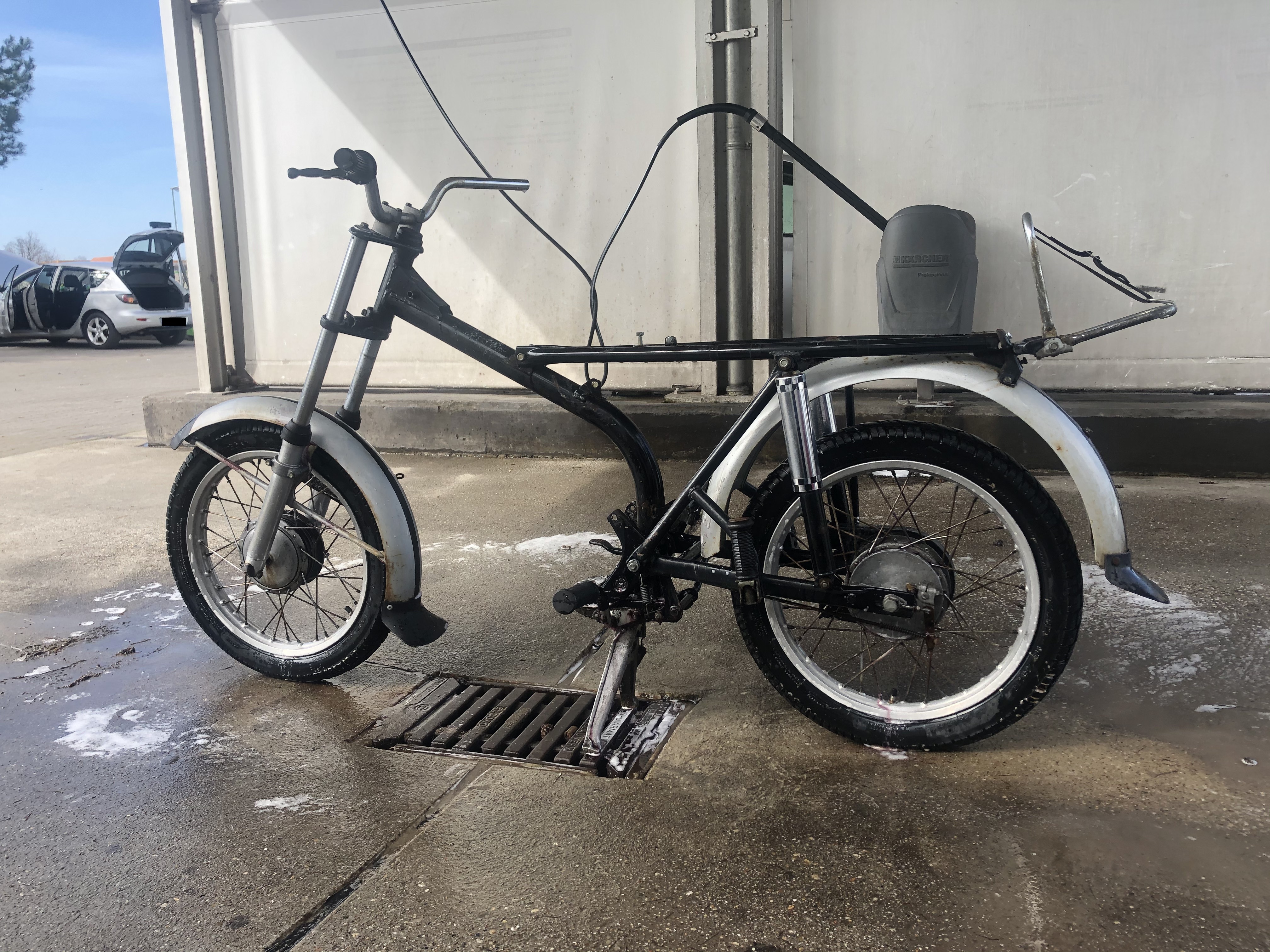

Ich entschied mich dazu die Rahmenteile nicht neu zu lackieren. Wie schon im Eingangspost erwähnt, wollte ich soviel wie möglich im Originalzustand belassen.
Demzufolge habe ich begonnen den Rahmen mit Owatrol zu bearbeiten. Die Chromteile bekommen durch Elsterglanz ihren Glanz zurück (soweit möglich)Hier mal einige vorher/nachher Vergleiche der mit Owatrol einbalsamierten Rahmenteile
Rahmenfuß gereinigt:
Rahmenfuß mit Owatrol getränkt:
Beim Hauptrahmen sieht man sehr schön den Verlauf. Der Rahmenfuß ist fertig bearbeitet, der obere Teil muss noch geölt werden
Die Buchsen im Motorträger wurde durch neue ersetzt, aktuell bin ich beim Zusammensetzen des Rahmens. Ich warte gerade noch auf eine Teilelieferung, dann geht es weiter mit der Regenerierung der Telegabel, und dem Aufarbeiten der Laufräder.
Die Gummibuchsen der Motorlagerung waren zerfetzt und rausgedrückt, die Telegabel hat gesifft ohne Ende, an den Speichen der Laufräder war auch mehr Rost als Chrom und der Motor musste ebenso gemacht werden. So entschied ich mich das Moped komplett zu zerlegen und zu reinigen. Dies geschah dann nun in diesem Frühjahr, nachdem das Moped 2 Jahre stand.
Besondes der Bereich des Rahmenfußes hat, nunja, einiges an "Erinnerungen" in sich getragen...

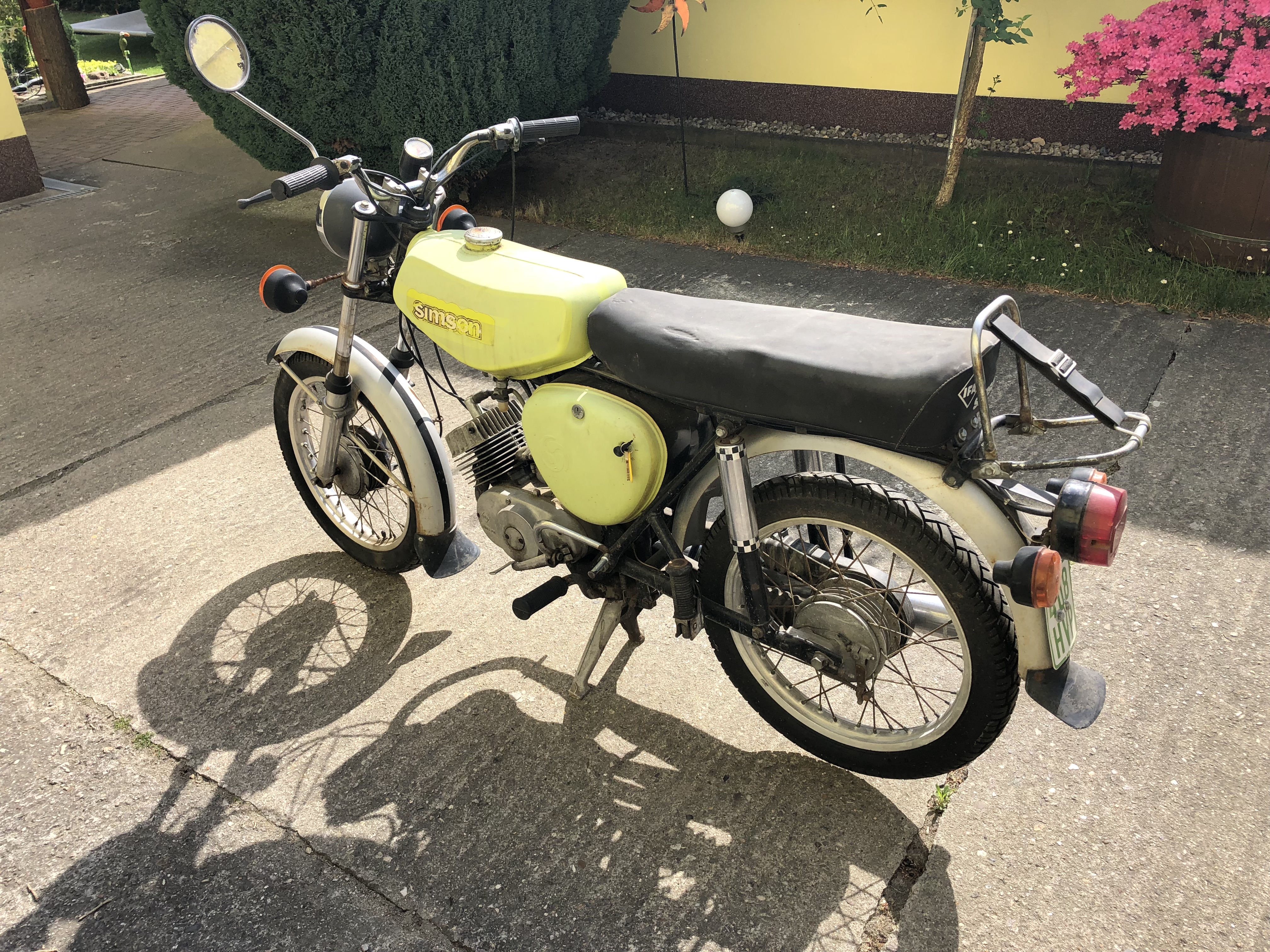

Weiter gehts mit einem Thema zur im SR80/1 Thread bereits angesprochenen S50B2. Zu diesem Fahrzeug habe ich eine längere Verbindung. Ursprünglich im Bezirk meines Heimatortes verkauft, kam es vor ca 15 Jahren in die Hände einer guten Freundin, die die S50 dann für den täglichen Schulweg nutzte - ebenso in der Heimat. Schon damals durfte ich mich als Freundeskreis-Mechaniker u.a. auch um dieses Moped kümmern. Ich kann mich noch gut daran erinnern, wie ich die Elektrik, allen voran die runtergeklappten Blinker, wieder in Gang gesetzt habe. Der rapsgelbe Lack fand auch damals (weit vor dem großen Ori-Lack-Hype) schon hohen Anklang. Es schmerzte schon ein wenig, dass sie sich dazu entschied neue Aufkleber auf den Tank zu kleben. Nach der gemeinsamen Schulzeit kam das Studium und das Moped zog mit ihr in die Großstadt. Nunja, 10 Jahre später ist es bei mir gelandet. Als Dankeschön für die erledigten Mechaniker-Dienste, in Versprechen es in Ehren zu halten, gabs die S50 zum Freundschaftspreis. Der Zustand hatte jedoch nichts mehr damit zu tun, wie ich es in Erinnerung hatte. Aber schaut selbst.
Ausgeblichener Lack, und einiges an Gammel. Da das Moped an einer Hauswand stand, konnte man sogar erkennen, dass eine Seite mehr ausgeblichen war, als die andere.
Am darauffolgenden Tag folgte eine erste Grundreinigung, samt schonendem Abziehen des Aufklebers. Meine erste Amtshandlung. Der Stachel saß tief. Darunter kam dann auch der Lackzustand des Mopeds, das ich noch in Erinnerung hatte zum Vorschein.Geplant war lediglich das Fahrzeug wieder fahrbereit zu machen um ein schönes, altes Stino Fahrzeug für den Sommer zu haben. Kein neuer Lack, alle Relikte des Zonen-tunings sollten erhalten bleiben, sodass das Moped seine Geschichte weitererzählen kann.
Technisch war das ganze jedoch eine halbe Katastrophe. Mit reinigen und Motor machen sollte es nicht getan sein... -
