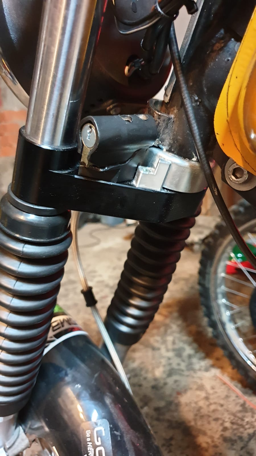

  • ICh hab meine ROX auf Lenkerschloss umgebaut
    Einfach von einer alten DDR Brücke das schloss abgeflext, unten aufgeschweißt um die Richtige Höhe zur Lache zu haben und dann 2 Gewinde in die Rox gebohrt und darauf verschraubt

  • Der Vollständigkeit halber, falls nicht jeder die sozialen Medien vollumblickend auf dem Schirm hat - es gibt jetzt eine formschöne Plug’n Play Variante von SH-Tuning.
    https://www.sh-tuning.de/lenker-und-anb…cke-rox-sh.html
    Ich hab mir eins bestellt und werde es am Wochenende an meinem Sonntagsmoped montieren. Vielleicht kommt dann auch nochmal für mich eine Komplettabnahme für S85 in Frage...
  • Kann man, wenn der Lenkanschlag etwas abgenutzt, eigentlich bei der unteren Brücke 2 Löcher Bohren, mit Gewinde und dort eine M6/M8 Inbus verschrauben die dann als Lenkeranschlag fungiert, so kann man diese bei abermaligen verschleiß einfach wechseln?
  • Ich meine bei Original DDR Brücke unten?
    Oben hab ich komplett neue aus Alu CNC und eben beidseitigen Kegelrollenumbau, mit verlängerten geschweißten Steuerrohr...
    Aber auch allgemein bei Original kann man doch unten die Brücke wo die Anschläge sind dort unmittelbar Löcher Bohren + Gewinde und halt schraube rein hat man ca. 10mm weniger Lenkweg, aber das ist ja egal, mehr Luft zum Tank.
    Hab das noch nie in der Machart gesehen, aber wenn ich mir das anschaue ist doch genug Fleisch da, das so umsetzen zu können.
