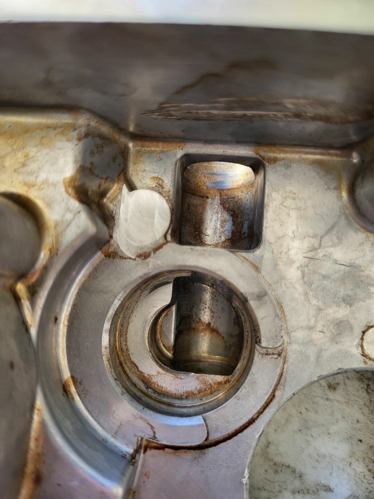

Ich durfte eins dieser Getriebe bei meinem Kumpel einbauen. Leider passt das Getriebe bei ZT Gehäusen nicht plug an play da die ZT Gehäuse an einer Stelle mehr Guss haben und deswegen der 6 Gang dort anliegt.
Die kleine Stelle über dem 6000 lager muss entfernt werden sonnst gab es keine weiteren probleme beim einbau.

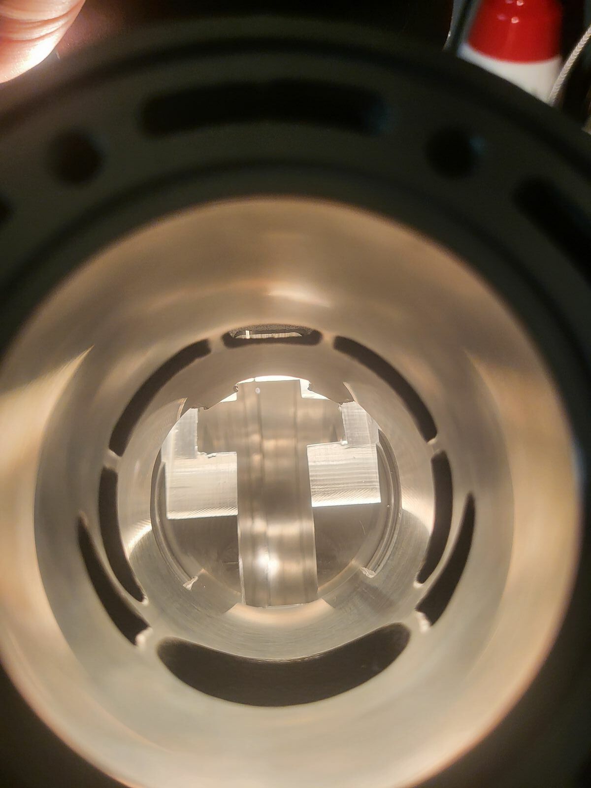

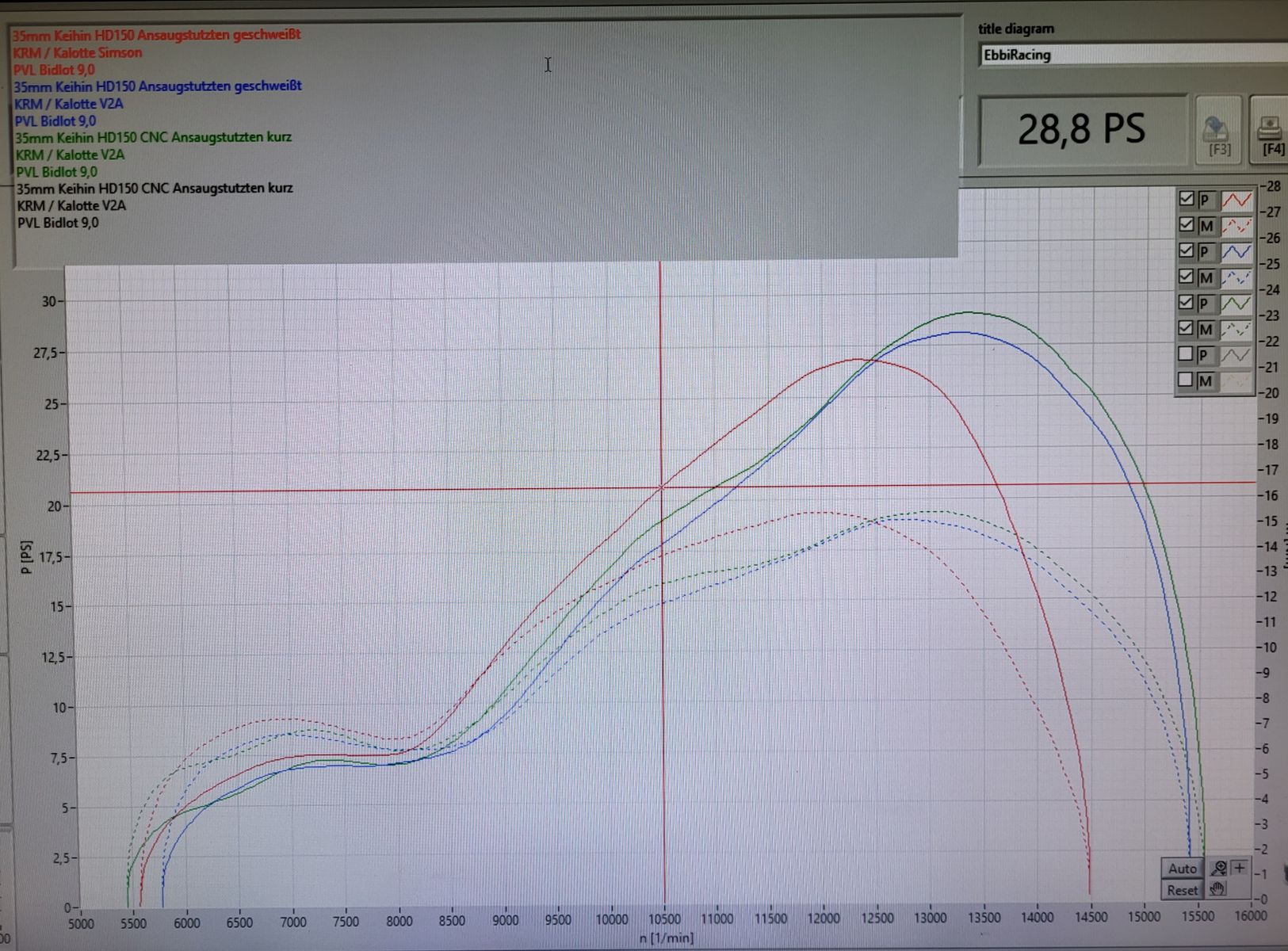

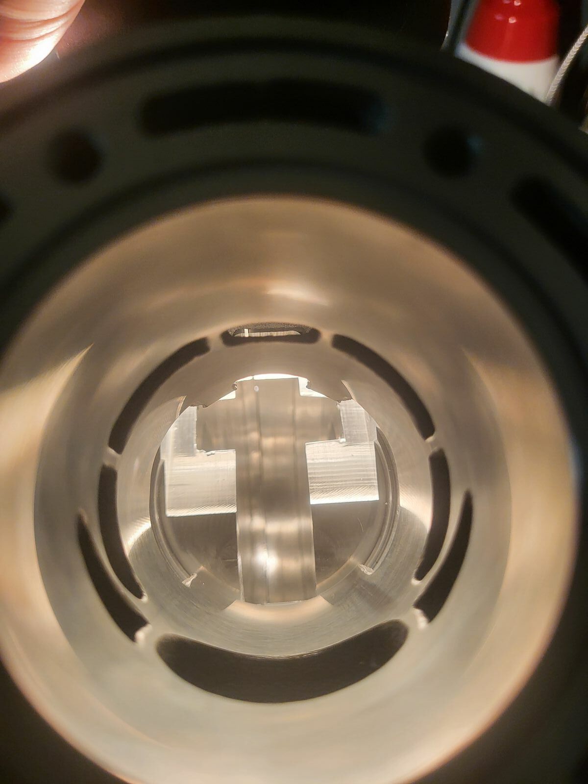

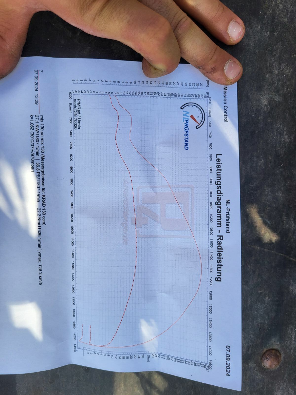

Zurzeit ist ein selbst bearbeiteter 95ccm zylinder verbaut mit 14ps am Hinterrad ( drehmoment weiß ich gerade nicht).
