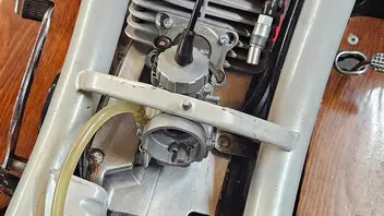

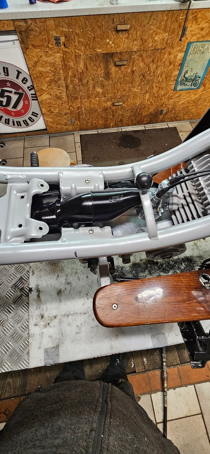

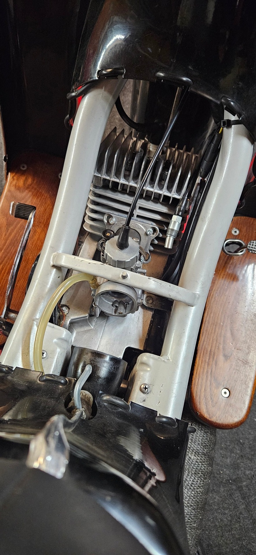

Ich hab vor einiger Zeit aus Neugier einen 28er PE provisorisch angebaut.War jetzt nicht super abgestimmt,nur zum testen,hat trotzdem relativ gut geklappt. Die fehlende Muffe habe ich später durch einen dicken Kühlerschlauch ersetzt. Davon hab ich leider kein Bild. Kann dir aber versichern das es an einem leicht optimierten 83g Membraner klappt.

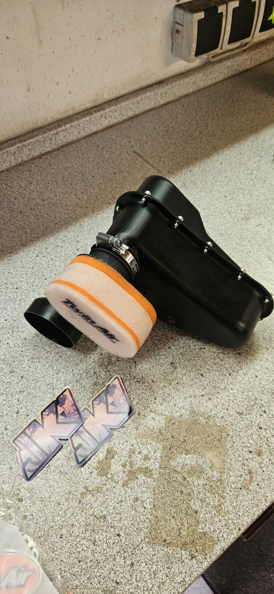

Hier noch ein kleiner Auszug an Experimenten,was Luftfilter für Schwalbe angeht.
Hier mit PE 28

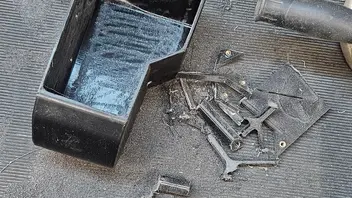

Ich hab die Venandi Gehäuse auch getestet und schlussendlich zersägt und wildes Zeug probiert. Das Problem ist das Ansaugrohr. Welches zwar einen größeren Durchmesser hat,aber trotzdem genauso schlecht übernommen wurde wie beim original. Der Anschlusspunkt zur Muffe ist strömungstechnisch eine Katastrophe. Das Ding muss richtig fett sein,am besten konisch gezogen,ohne scharfe Übergänge usw.
Auch die Bauform an sich,als Pressteil mit den vielen Rundungen eignet sich nicht sehr gut um irgendwelche geraden Zwischenbleche einzuziehen.

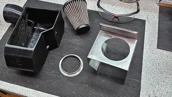

Vom Volumen her bietet der 3D Druck etwas mehr Kapazität. Man könnte natürlich auch komplett was eigenes kanten und verschweissen. Das 3D Gehäuse war gerade da,und eh schon völlig zerlöchert von Experimenten. So hat es doch noch seinen Zweck erfüllt. Ich wusste auch nicht ob der Umbau überhaupt funktioniert, daher erstmal improvisiert. Hat sich bewährt bleibt jetzt so. Der ganze Kasten ist schon ziemlich stabil,wenn man da noch ein paar Bleche einzieht. Das Ansaugrohr ist eh nur eingeklebt. Da hab ich zusätzlich ne dicke Naht Sika Flex rumgezogen. Das hält Bombe,da kannste auch ordentlich mit der Muffe dran rumbiegen ohne das etwas abbricht. Als Muffe selbst hat sich ebenfalls die konische 3D von ZW bewährt. Man kann die DDR Muffe auch im vorderen Bereich abschneide und über die ZW hinwegschieben,sieht dann ziemlich original aus.

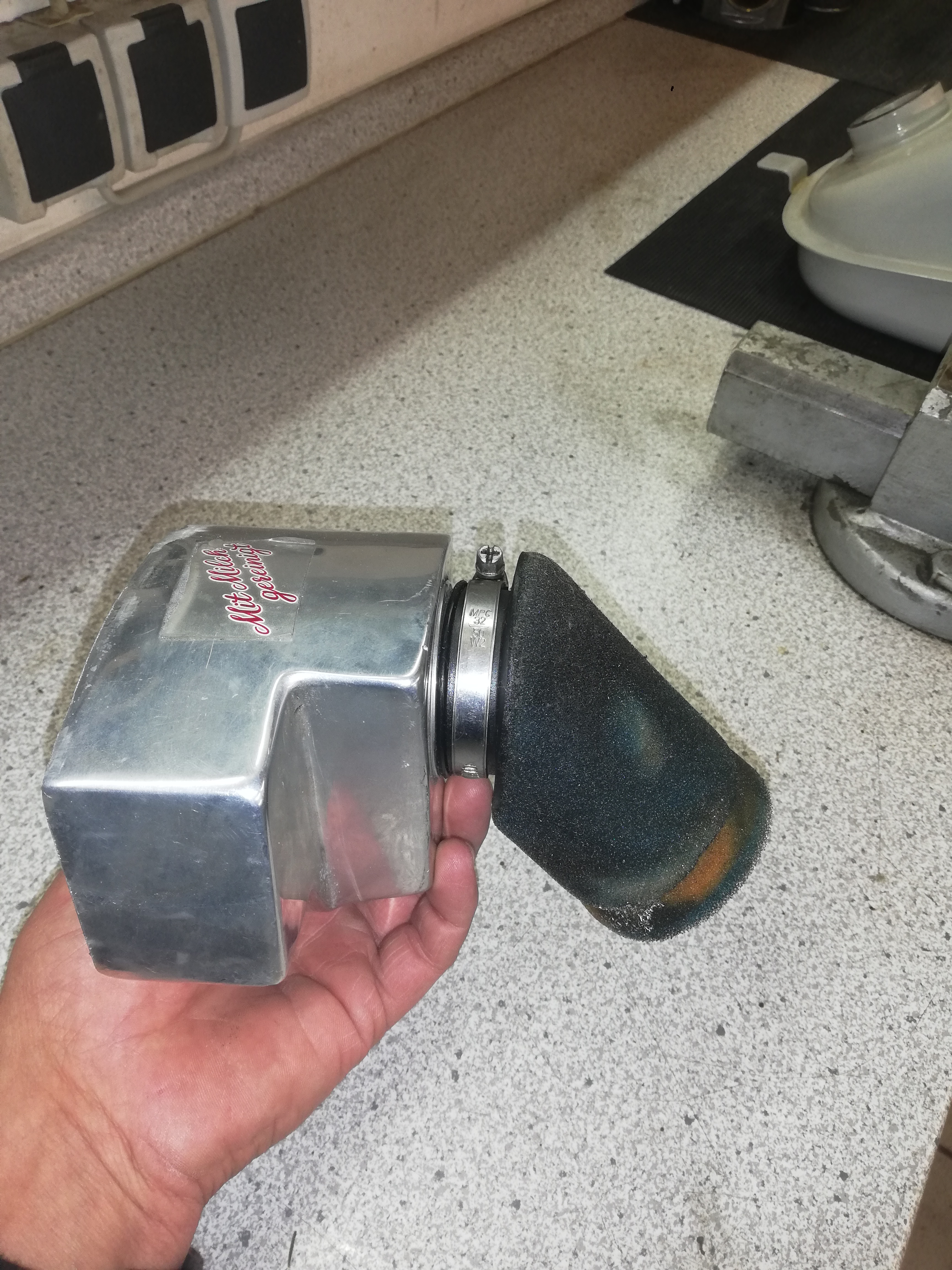

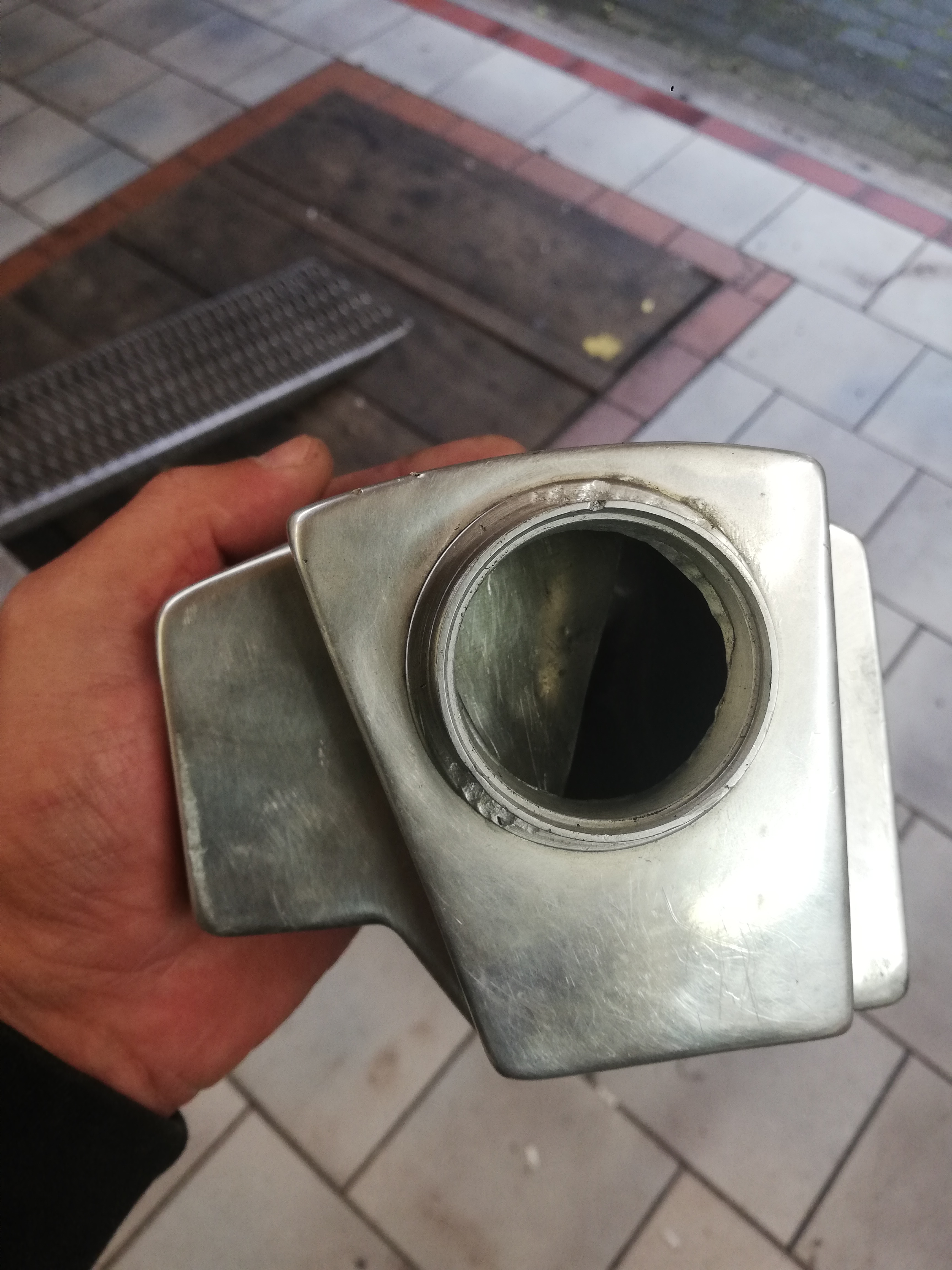

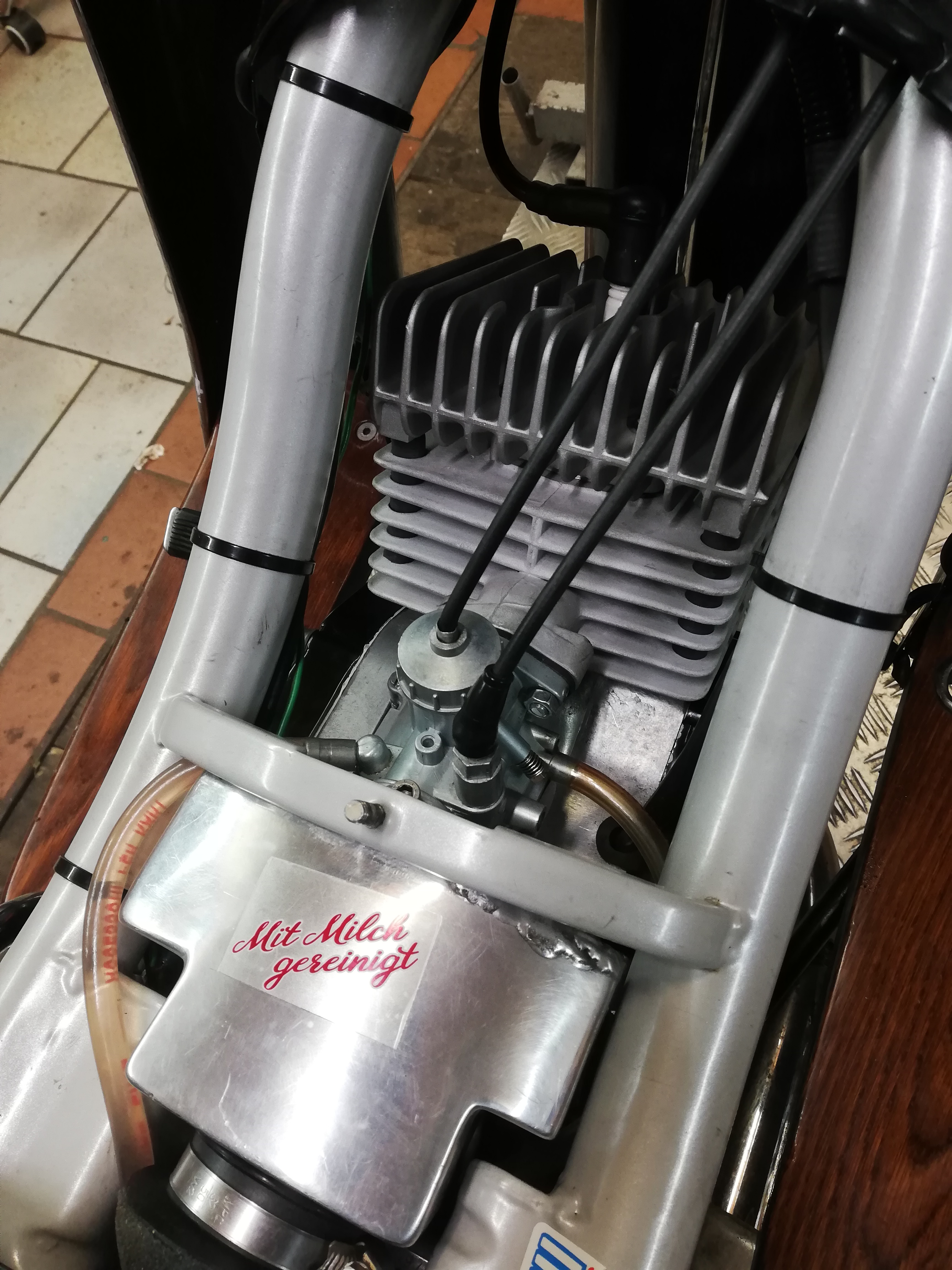

Oder man bastelt sich ne Abdeckung,die möglichst unauffällig ist. So z.b.

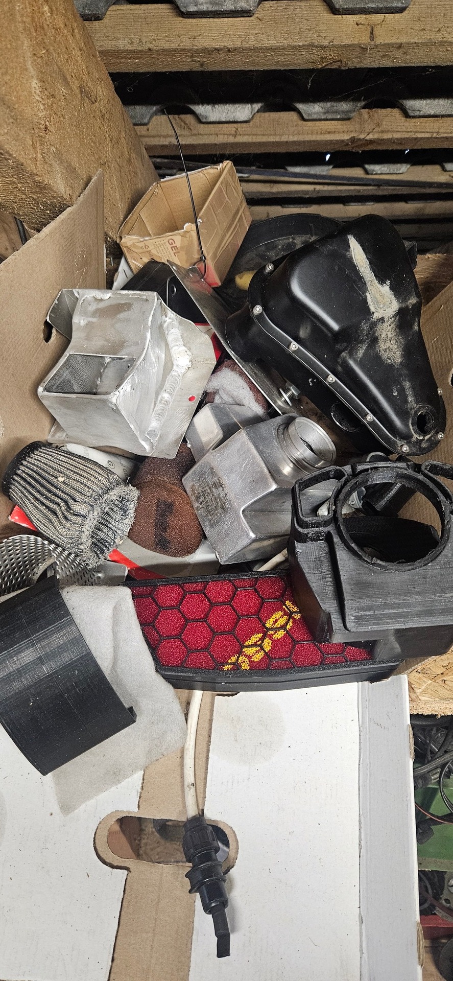

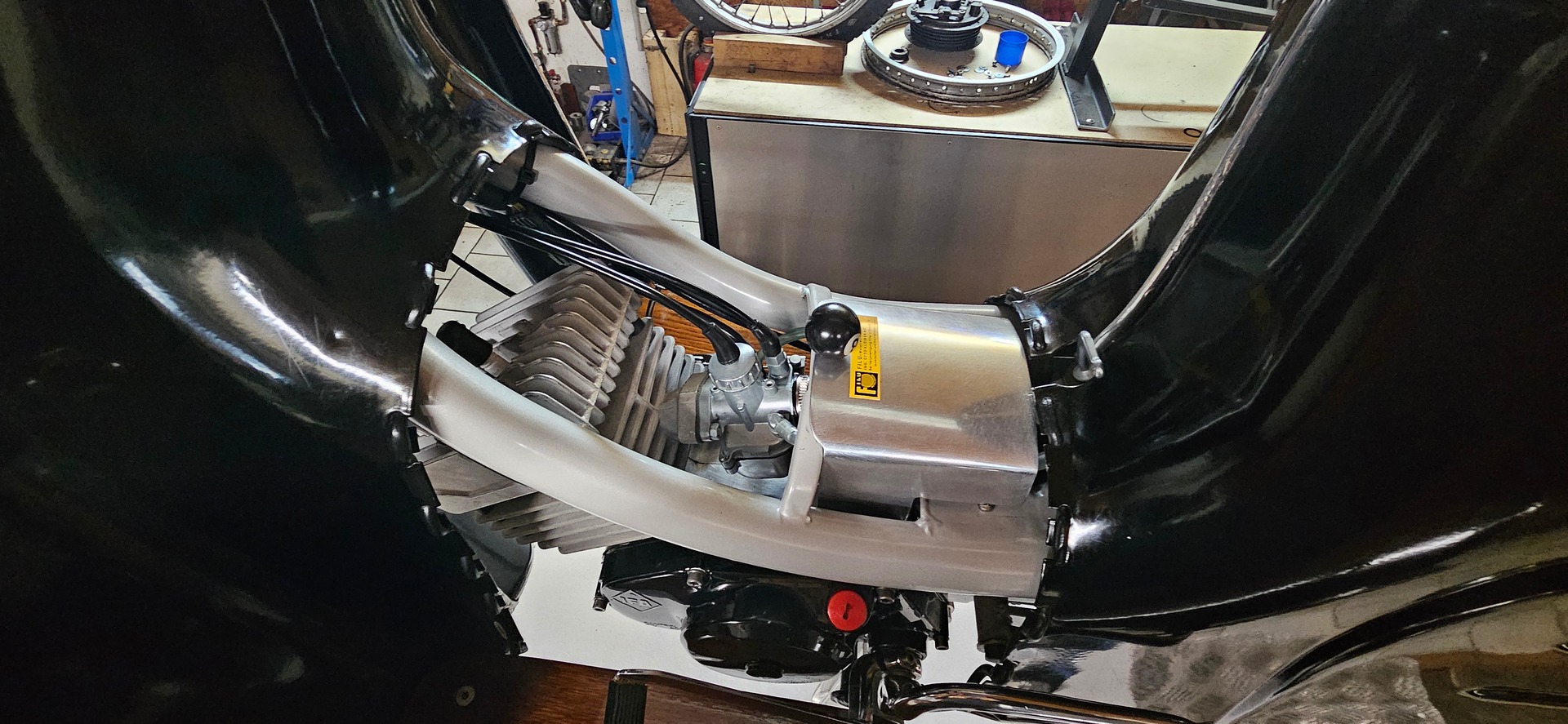

Moinsen,ich habe in den letzten Jahren fast alle käuflich Luftfilter für die Schwalbe ausprobiert. Ausserde 10-15 eigene Prototypen konstruiert und auf dem Prüfstand abgefahren.
Fazit: kannste alles vergessen,wenn mit mehr Hubraum und größeren Vergaser gefahren werden soll. Entweder nicht abstimmbar,aufgrund von mangelnder Luft,keine Vorkammer oder wahnsinnig laut. Da ist alles dabei und man dreht sich irgendwann im Kreis.
Ohne Vorkammer läuft es immer irgendwo miserabel,meist im Teillast und Übergang. Problem bei der Schwalbe,ist der Platz. Da bleiben nicht viele Möglichkeiten ohne den Rahmen zu zersägen,und ne fette Airbox zu implantieren.

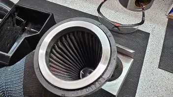

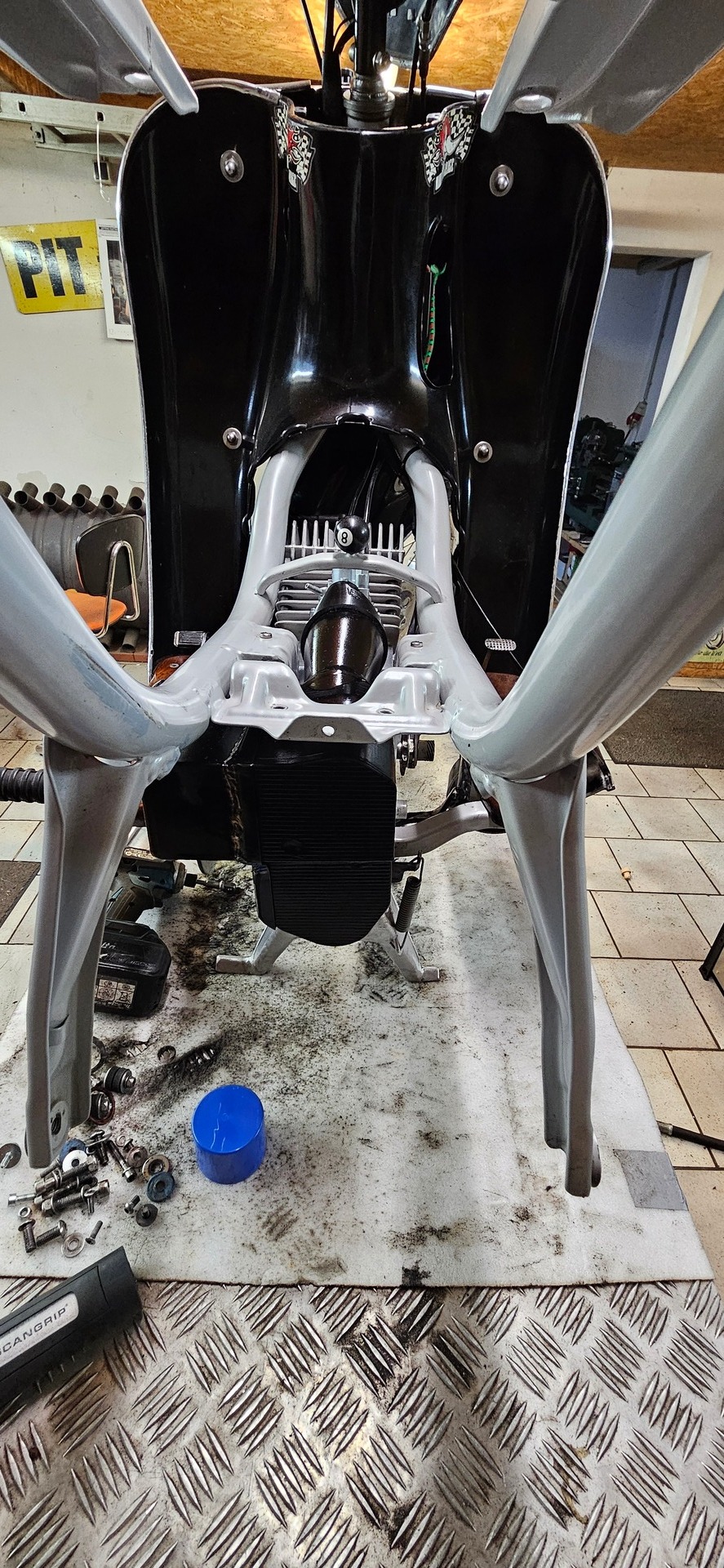

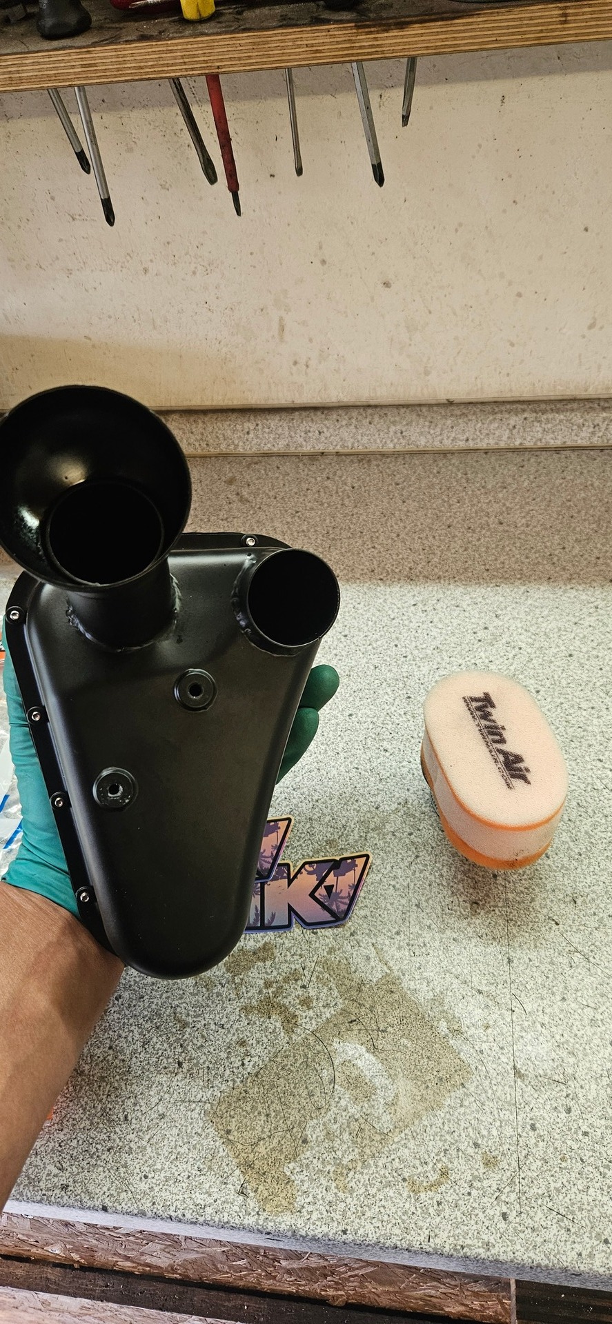

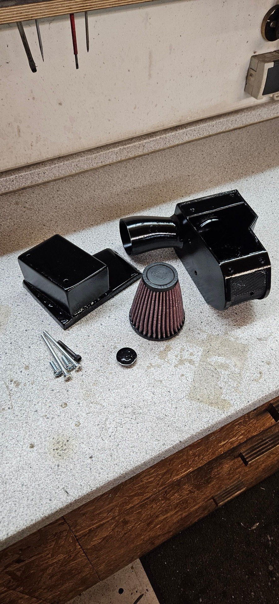

Was bisher am besten funktioniert ist diese wilde Frankenstein Konstruktion. Das Gehäuse ist von PZ bzw. PL,komplett entkernt. Original leider nicht zu gebrauchen,weil mega Ansauggeräusche.
Ich habe das Ding so umgebaut,das man möglichst viel Volumen gewinnt. Dazu habe ich eine weitere Kammer konstruiert,die gleichzeitig als Deckel bzw. Revisionsöffung dient,um einen großen K&N aufnehmen zu können. Angesaugt wird von unten,mittlerweile ist da noch ein Prallbleche mit Verjüngung daran,die Ansaugung erfolgt in der Nähe vom Kettenschlauch. Das ganze funktioniert wirklich unglaublich gut,lässt sich super abstimmen,keine Leistungsdrosselung und das wichtigste,die Lautstärke,fast Original trotz 83er Membraner.
Nachteil der Konstruktion: Umbau ist aufwendig. Zum wechseln oder reinigen des Filters muss die Schwinge gelöst werden und ein bisschen nach unten gedrückt werden. Sonst bekommt man den Deckel der Seitenkammer nicht herunter.
Ich hab das Ding jetzt 1,5J in Betrieb,ca 3000Km abgespult. Vor kurzem habe ich mich dann mal entschlossen das Teil zu öffnen. Trotz Feldwege,Staub und Regen lief das immer einwandfrei. Der Filter erledigt seine Aufgabe wie er soll.

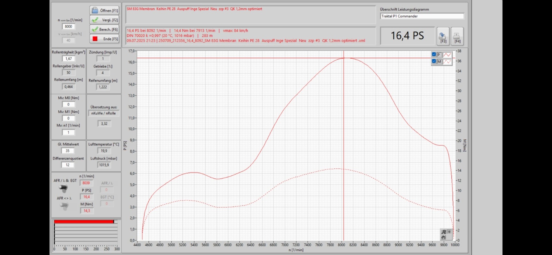

Hier Vergleich Overrev Kurve#1M vs. 18°
Rot ZT Reso 19
Blau RZT DS SP
Grün RTZ DS D
Rot AOA 2
Blau ZT AOA 3
Grün ZT RESO 110 GK
Gelb ist eine Eigenbauanlage, eigentlich für ZT 90N berechnet

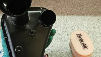

Na dass sind ja tolle Neuigkeiten.... Hmm, was funktioniert daran nicht? Hab meine Box jetzt aufgeschnitten und das Prallblech entfernt. Werde das Teil erstmal mit Klebeband zusammen setzen und testen. Vom Luftduchsatz solle der Filter eigentlich locker ausreichen. Der Twinair sitzt gegenüber vom Vergaseranschluss.
Das vermute ich auch.... Hab gerade gesehen das es bei Reichtuning was passendes aus 3D Druck gibt. Denke ich werde mir so eine Kiste bestellen, bevor ich wieder Stunden in der Werkstatt verbringe, um hinterher festzustellen das die Mühe doch vergebens war. So ne Alubox sieht natürlich um Welten besser aus, aber was soll's,es muss zu 100% funktionieren.
So, ich hab's.... Als Fehlerquelle habe ich meinen Geräuschdämpfer ausgemacht. Ich vermute dass es am diagonal eingeschweissten Prallblech liegt. Dieses habe ich verbaut um die Ansauggeräusche zu minimieren, funktioniert auch super gut. Aber irgendwo scheint dann doch der Wurm drin zu sein. Hätte ich auch mal eher drauf kommen können, aber irgendwann sieht man den Wald vor lauter Bäumen nicht mehr. Werde das Teil auseinander schneiden und mir was neues einfallen lassen. Vielleicht mal mit Lochblech testen. Ein offener Filter ist jedenfalls keine Option, dass ist mir zu laut. Viel Platz habe ich auch nicht da ab Motorhalter der Unterrahmen mit Streben zur Versteifung vollgestopft ist. Werde testen und berichten,danke für eure Hilfe.
