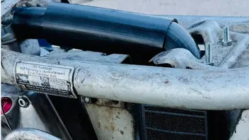

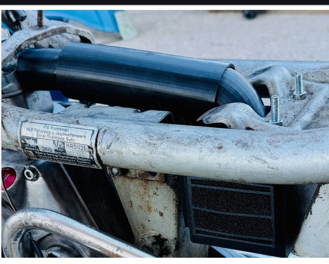

  • Ahoi, hat hier jemand zufällig schon diesen 3d Druck Luftfilter in Händen gehalten und hat Erfahrung dazu ?
    Gibt es auf ebay und mich interessiert das Teil nur weil ich eine Schwalbe auf der Bühne habe wo jemand glorreicher Weise den Luftfilterkasten entfernt hat und ich keine Lust hab das ganze Ding jetzt auseinander zu bauen um wieder etwas Ruhe einkehren zu lassen

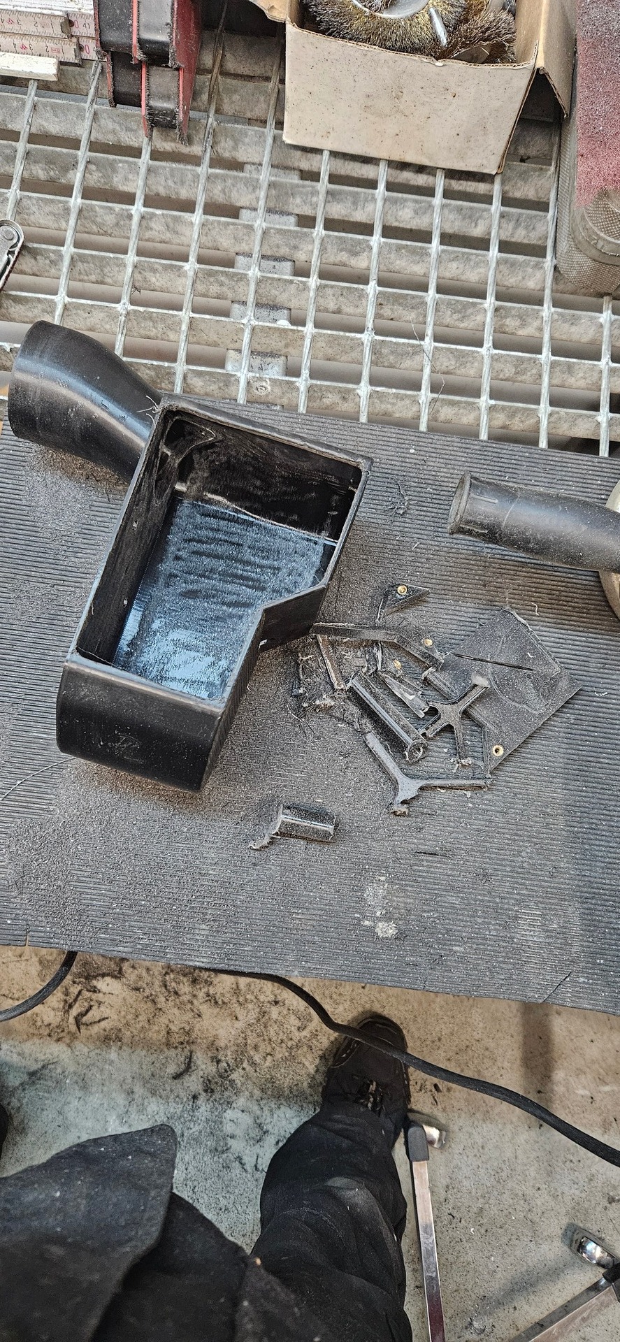

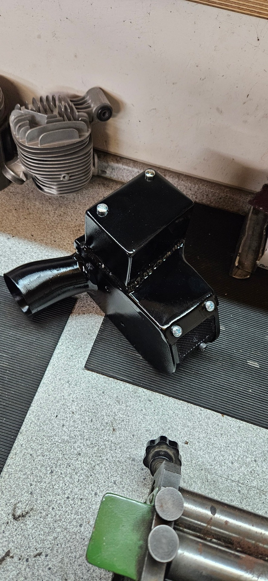

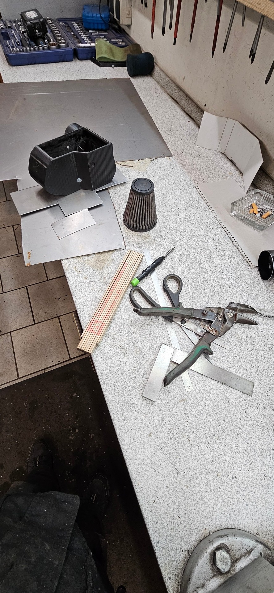

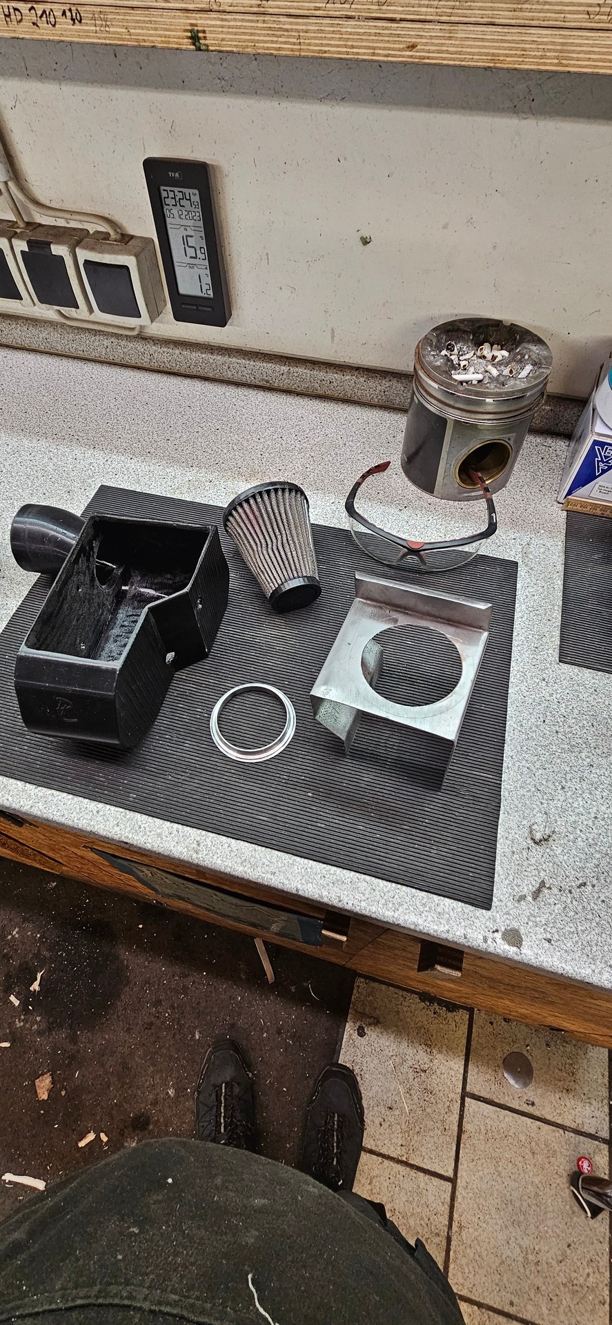

    Was bisher am besten funktioniert ist diese wilde Frankenstein Konstruktion. Das Gehäuse ist von PZ bzw. PL,komplett entkernt. Original leider nicht zu gebrauchen,weil mega Ansauggeräusche.

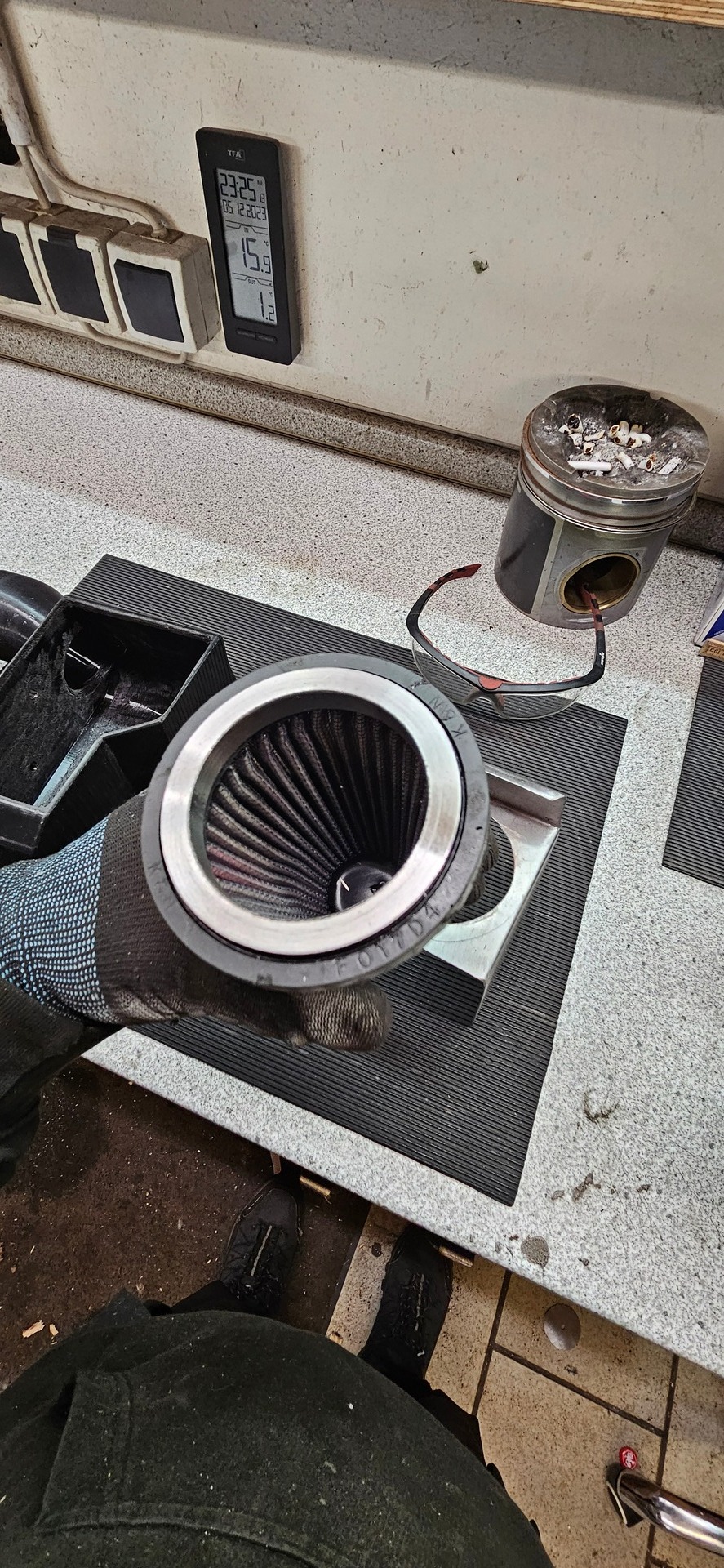

    Ich habe das Ding so umgebaut,das man möglichst viel Volumen gewinnt. Dazu habe ich eine weitere Kammer konstruiert,die gleichzeitig als Deckel bzw. Revisionsöffung dient,um einen großen K&N aufnehmen zu können. Angesaugt wird von unten,mittlerweile ist da noch ein Prallbleche mit Verjüngung daran,die Ansaugung erfolgt in der Nähe vom Kettenschlauch. Das ganze funktioniert wirklich unglaublich gut,lässt sich super abstimmen,keine Leistungsdrosselung und das wichtigste,die Lautstärke,fast Original trotz 83er Membraner.
    Nachteil der Konstruktion: Umbau ist aufwendig. Zum wechseln oder reinigen des Filters muss die Schwinge gelöst werden und ein bisschen nach unten gedrückt werden. Sonst bekommt man den Deckel der Seitenkammer nicht herunter.
    Ich hab das Ding jetzt 1,5J in Betrieb,ca 3000Km abgespult. Vor kurzem habe ich mich dann mal entschlossen das Teil zu öffnen. Trotz Feldwege,Staub und Regen lief das immer einwandfrei. Der Filter erledigt seine Aufgabe wie er soll.

  • Ich hab die Venandi Gehäuse auch getestet und schlussendlich zersägt und wildes Zeug probiert. Das Problem ist das Ansaugrohr. Welches zwar einen größeren Durchmesser hat,aber trotzdem genauso schlecht übernommen wurde wie beim original. Der Anschlusspunkt zur Muffe ist strömungstechnisch eine Katastrophe. Das Ding muss richtig fett sein,am besten konisch gezogen,ohne scharfe Übergänge usw. Auch die Bauform an sich,als Pressteil mit den vielen Rundungen eignet sich nicht sehr gut um irgendwelche geraden Zwischenbleche einzuziehen.
    Vom Volumen her bietet der 3D Druck etwas mehr Kapazität. Man könnte natürlich auch komplett was eigenes kanten und verschweissen. Das 3D Gehäuse war gerade da,und eh schon völlig zerlöchert von Experimenten. So hat es doch noch seinen Zweck erfüllt. Ich wusste auch nicht ob der Umbau überhaupt funktioniert, daher erstmal improvisiert. Hat sich bewährt bleibt jetzt so. Der ganze Kasten ist schon ziemlich stabil,wenn man da noch ein paar Bleche einzieht. Das Ansaugrohr ist eh nur eingeklebt. Da hab ich zusätzlich ne dicke Naht Sika Flex rumgezogen. Das hält Bombe,da kannste auch ordentlich mit der Muffe dran rumbiegen ohne das etwas abbricht. Als Muffe selbst hat sich ebenfalls die konische 3D von ZW bewährt. Man kann die DDR Muffe auch im vorderen Bereich abschneide und über die ZW hinwegschieben,sieht dann ziemlich original aus.

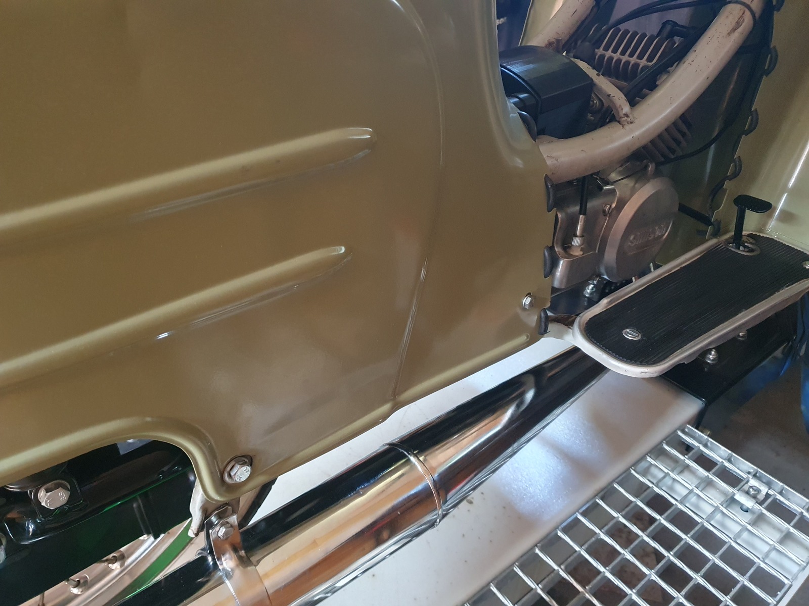

    Oder man bastelt sich ne Abdeckung,die möglichst unauffällig ist. So z.b.

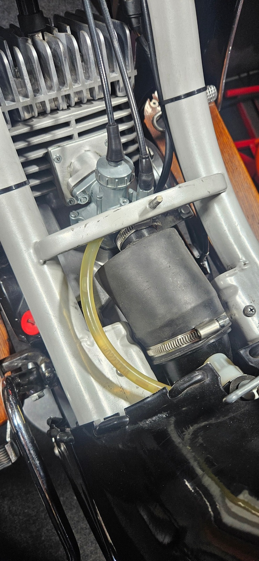

  • Ich hab vor einiger Zeit aus Neugier einen 28er PE provisorisch angebaut.War jetzt nicht super abgestimmt,nur zum testen,hat trotzdem relativ gut geklappt. Die fehlende Muffe habe ich später durch einen dicken Kühlerschlauch ersetzt. Davon hab ich leider kein Bild. Kann dir aber versichern das es an einem leicht optimierten 83g Membraner klappt.
    Hier noch ein kleiner Auszug an Experimenten,was Luftfilter für Schwalbe angeht.
    Hier mit PE 28
