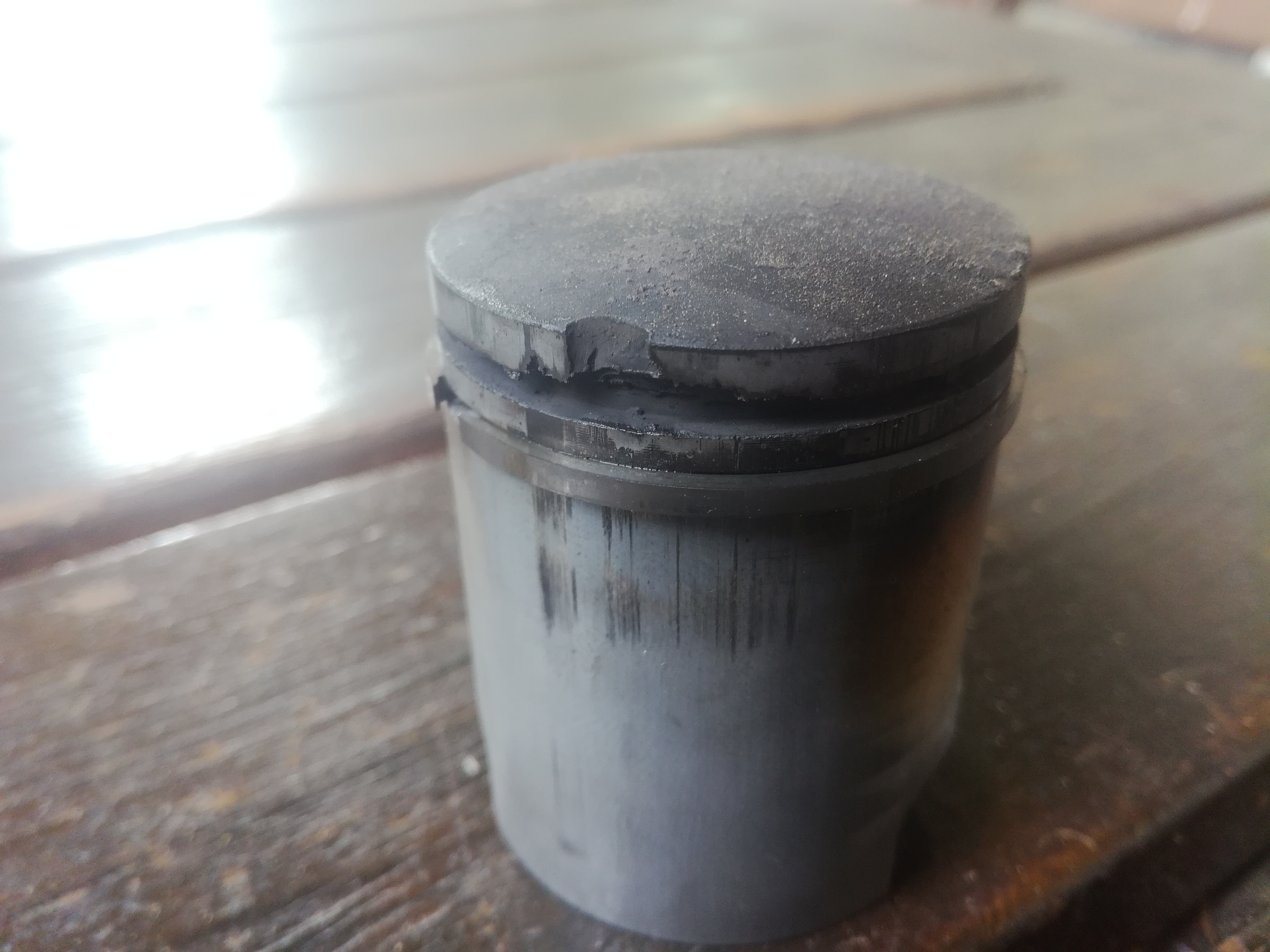

Der Auslass wurde nicht verbreitert.
Die Pinns liegen weit außerhalb des Auslassbereichs.
Im Zylinder sind am Auslass keinerlei Spuren sichtbar, sondern nur ca 4mm unter Laufbuchsenoberkante.
Im Brennraum war nichts zu sehen und aus dem Kurbelgehäuse hört man nichts--> kann sich so ein ganzer ring durch den auspuff verabschieden?Die Laufbuchse ist bis auf den einen Biss kurz unter der Laufbuchsenoberkante noch top
Hat sich geklärt, wo der Hund begraben lag:
An der Kolbenkrone ist Auslassseitig eine Ecke ausgebrochen. Dazu hat sich der obere Kolbenring verabschiedet.
Das nach 600km
Kriegt man sowas reklamiert?
Vielen Dank für die schnellen Antworten
Der Motor wurde vor 1,5 Jahren vom Fachman überholt, seitdem 8500km gelaufen.
