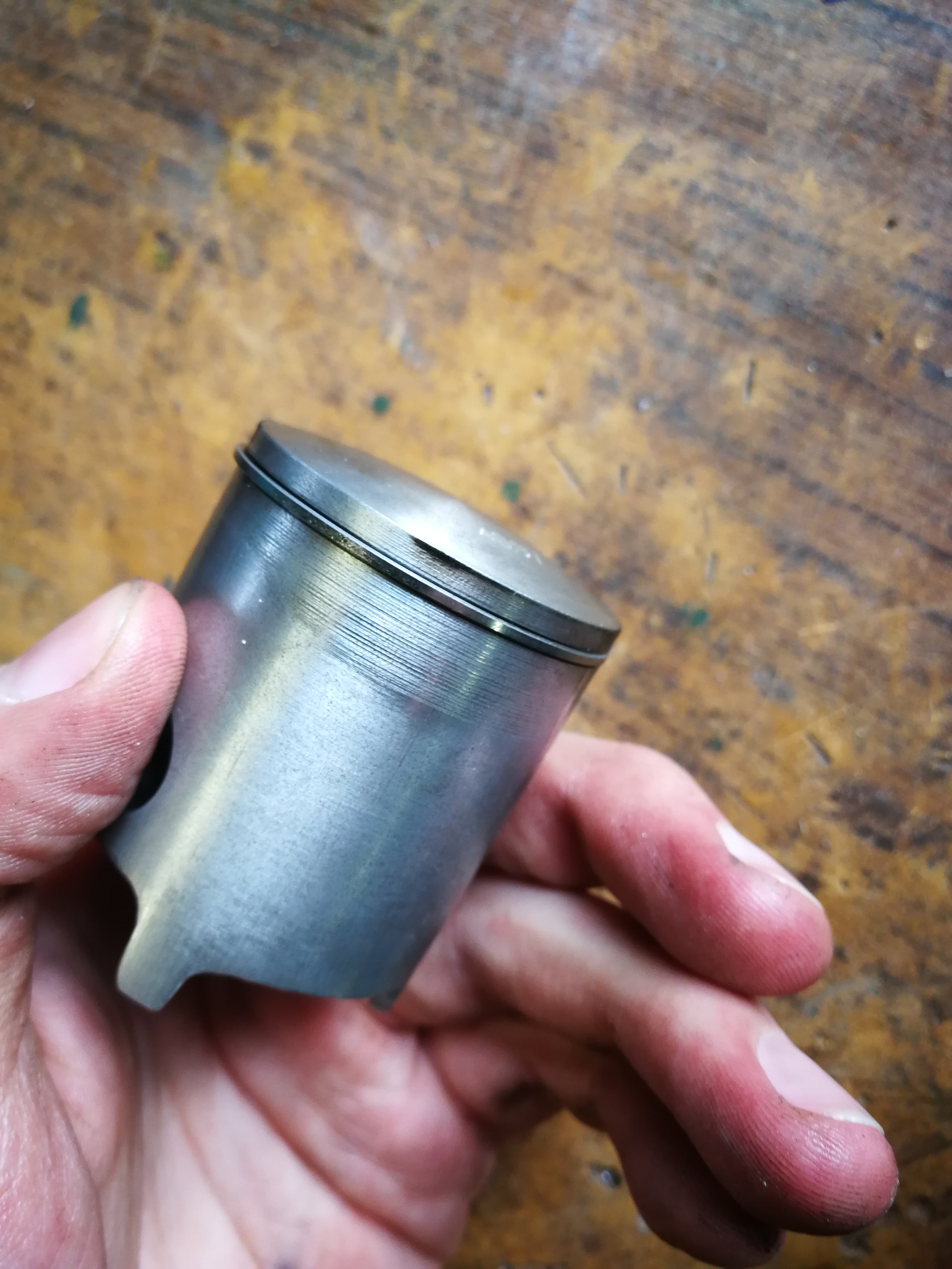

    Kommt auf den Bilder evtl falsch rüber die auslasssteuerzeit ist bei 190°
    Ist bei den zylinder die ich bis jetzt gefahren bin schon ein wenig schärfer
    Ja der wurde abgedreht, man sieht die Spuren davon einlasseitig und so war es auch auf der Website angegeben wo ich den kolben gekauft hab

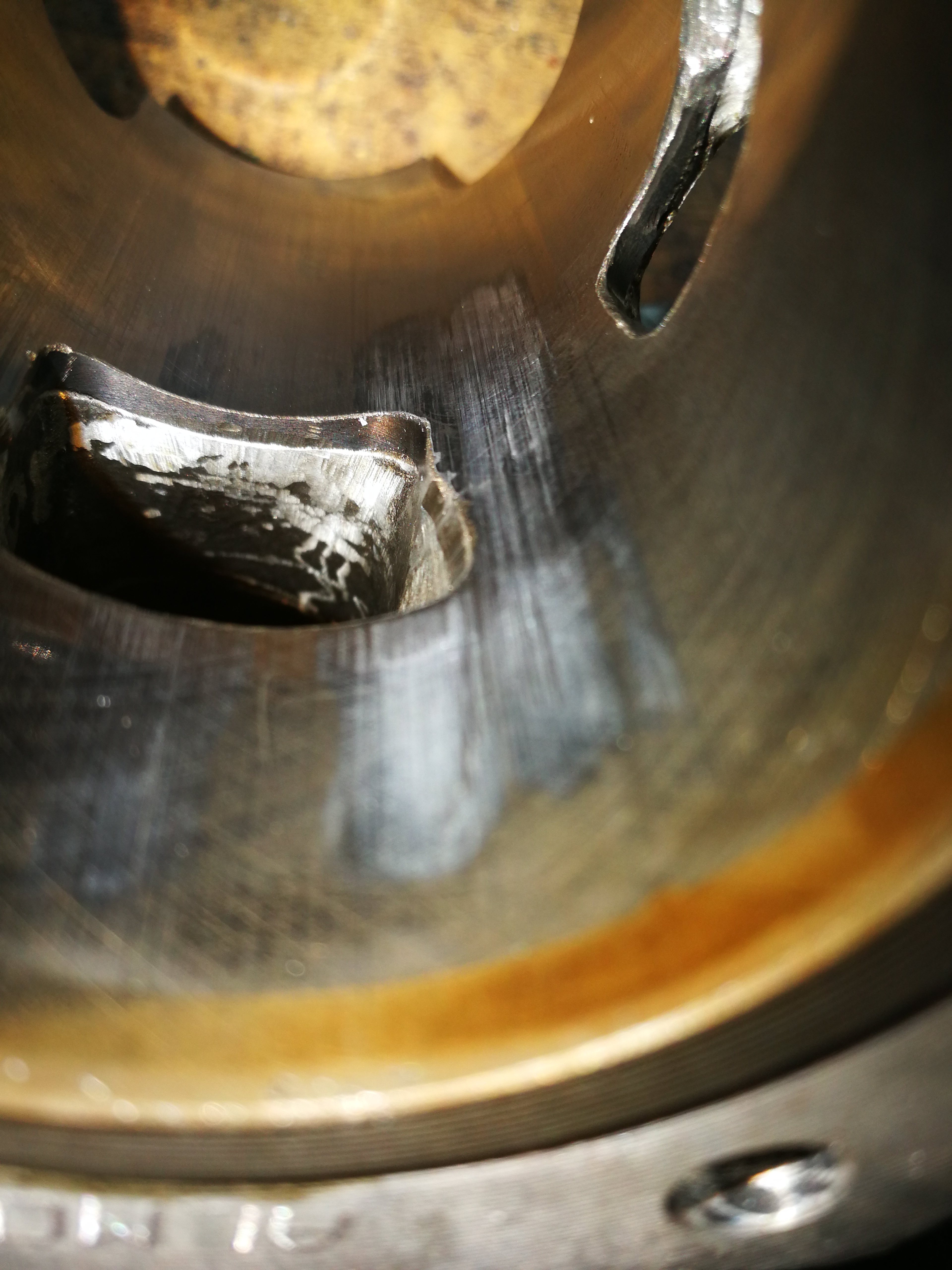

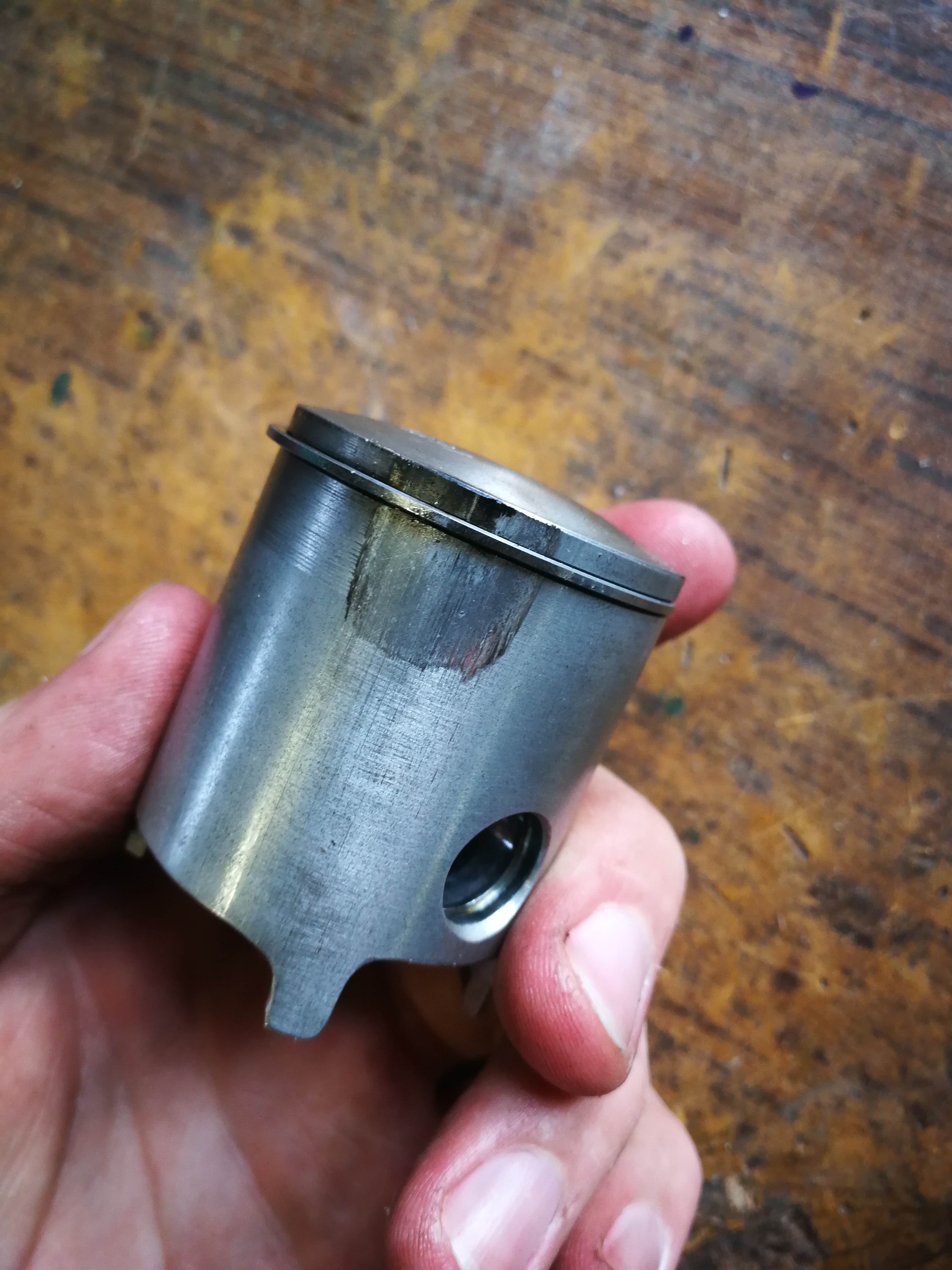

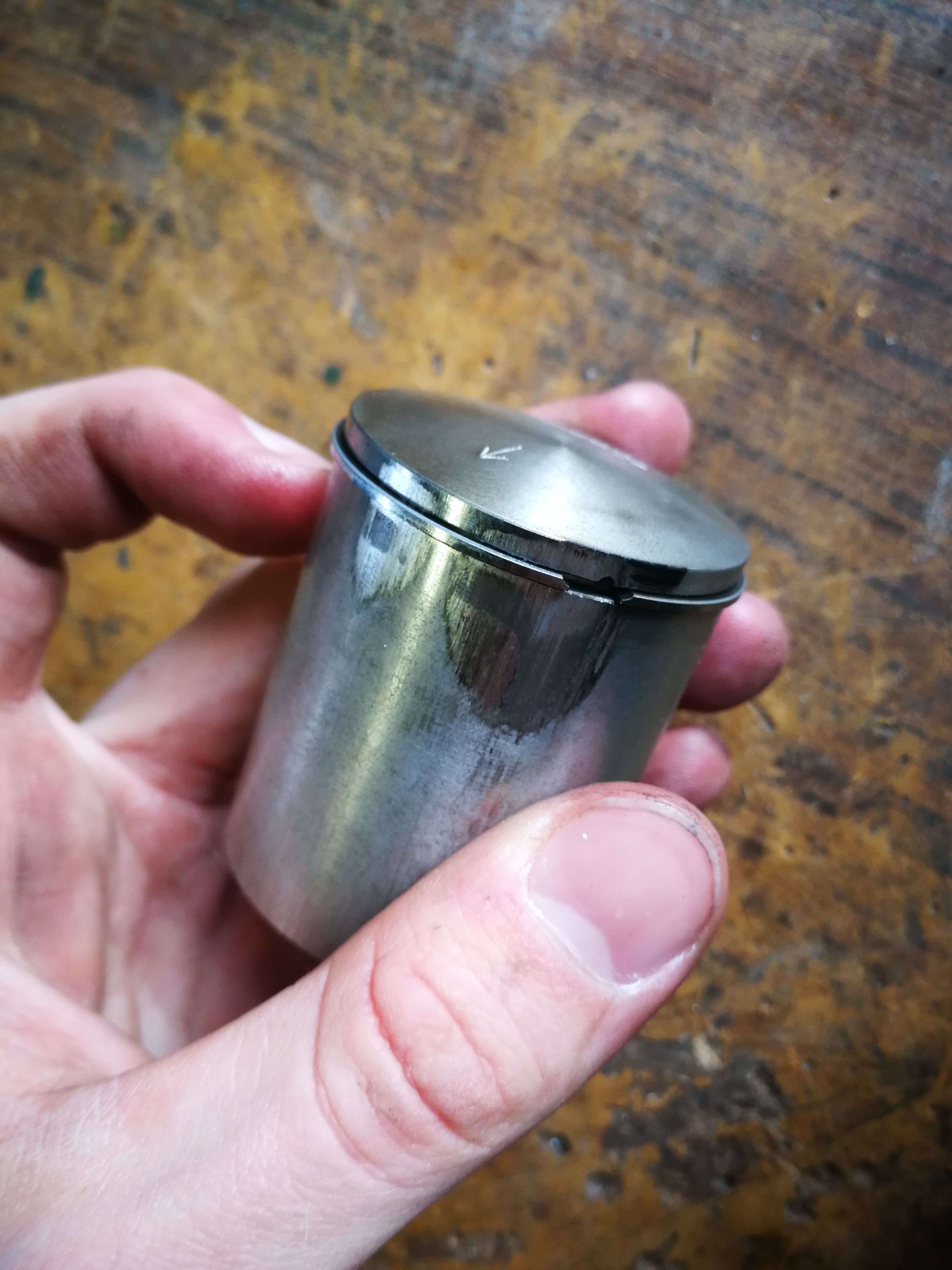

    Bilder sind im Anhang
    Im zylinder und kolben sind 3 klemmspuren zu sehen
    2 mal auslassseitig und 1 mal neben dem überströmer
    Im zylinder spürt man's nicht, man sieht durch die Spuren sogar noch leicht den Kreuzschliff durch
    Und beim kolben spürt man die Spuren an einer Stelle leicht, die sind aber nur auf der Höhe des Kolbenrings
    Was sollte ich da jetzt am besten tun?
