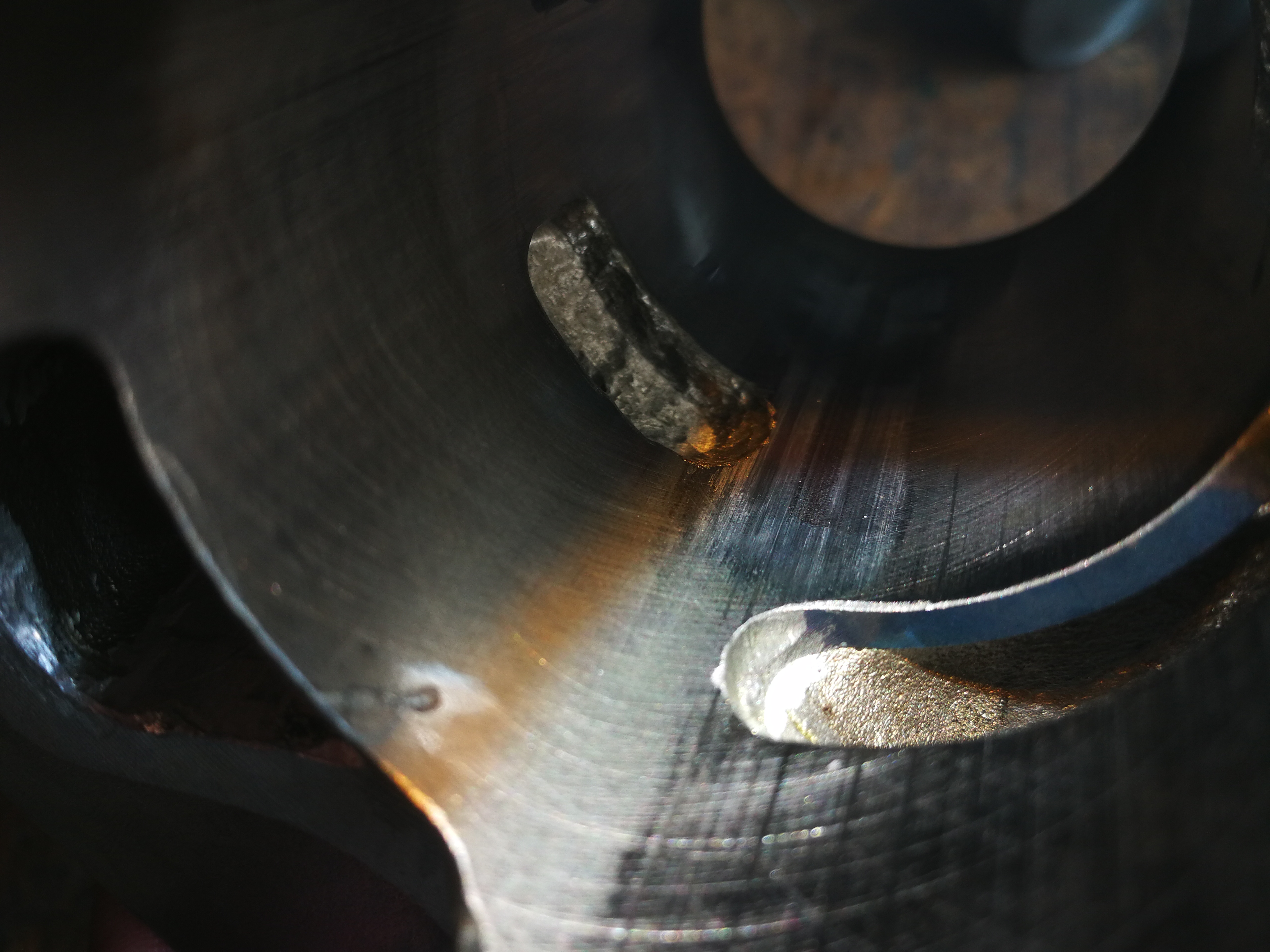

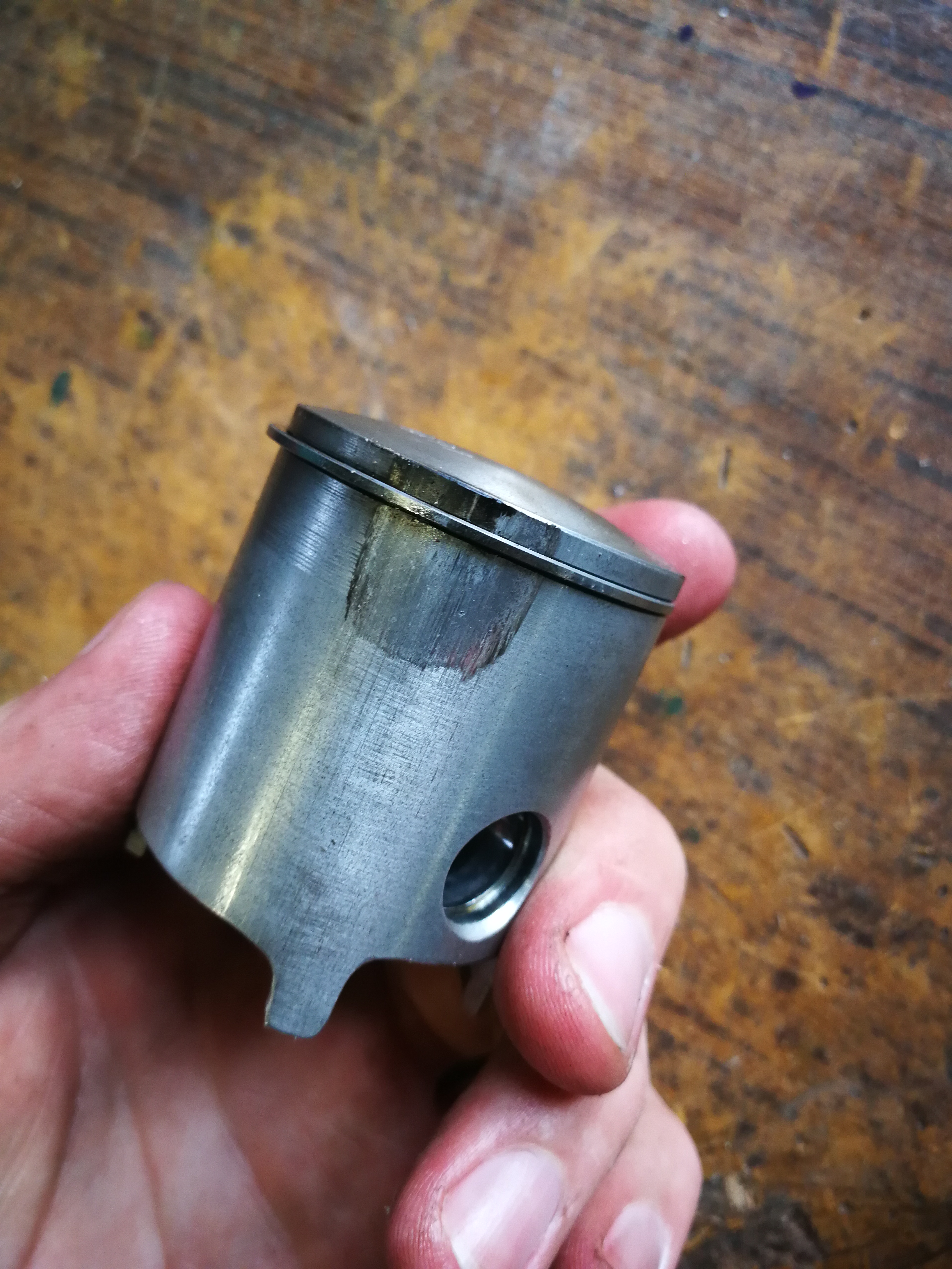

    Im zylinder und kolben sind 3 klemmspuren zu sehen
    2 mal auslassseitig und 1 mal neben dem überströmer
    Im zylinder spürt man's nicht, man sieht durch die Spuren sogar noch leicht den Kreuzschliff durch

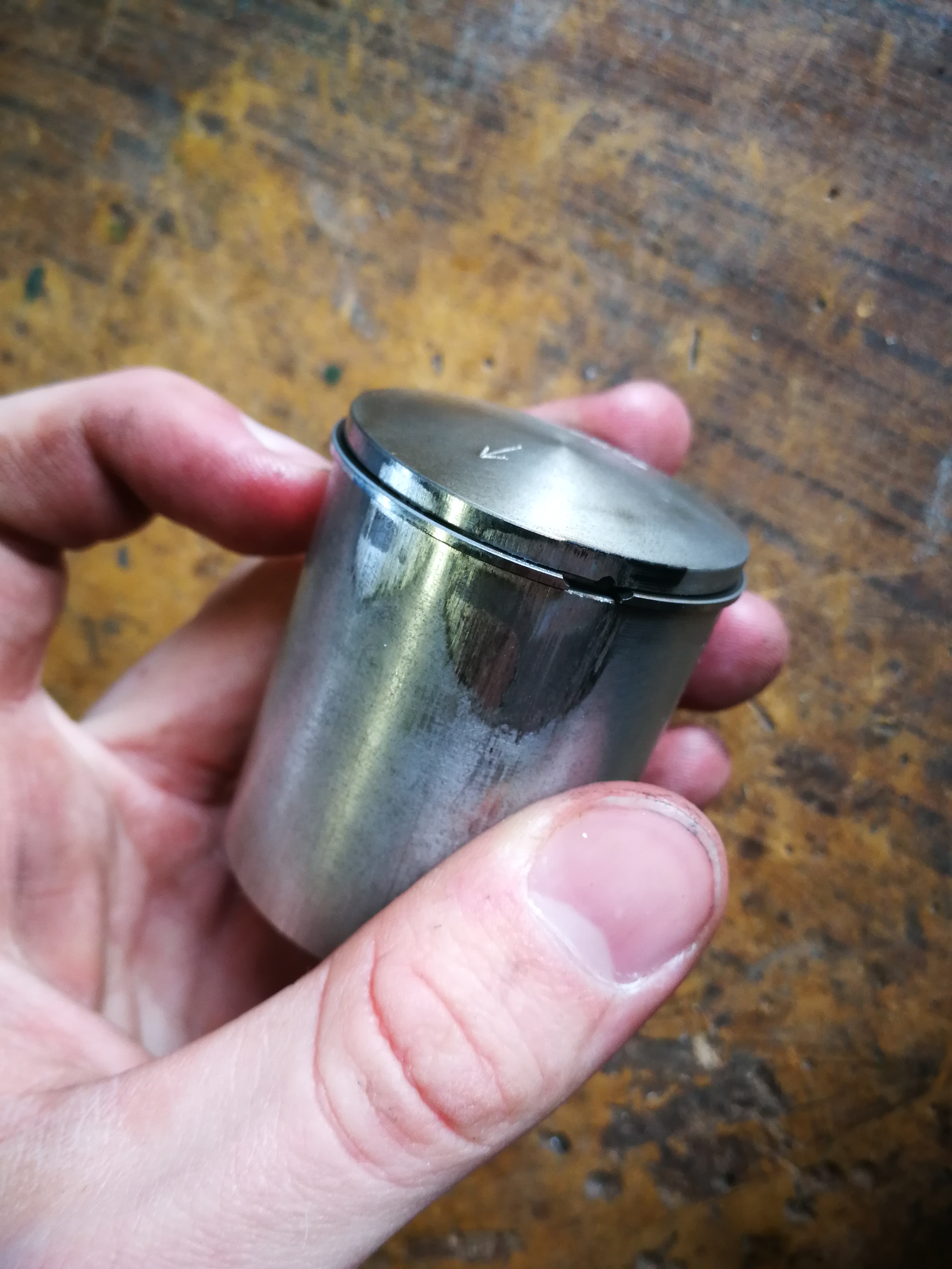

    Und beim kolben spürt man die Spuren an einer Stelle leicht, die sind aber nur auf der Höhe des Kolbenrings

  • Erstmal sieht der nicht wirklich "scharf" aus. Eher Richtung Sportzylinder. Die Frage ist, wurde der Mza 1-Ringkolben nachgedreht? Von seiner Kontur her klemmen die Kolben so zu 98%. Aber rein optisch sieht er unbearbeitet aus. Ich würde den einmal nachhonen, den Kolben kann man so wie er jetzt ist auch noch nacharbeiten und wenn nötig mit einem neuen Kolbenring versehen.
    Das gekürzte Einlasshemd zeugt davon das der Tuner keine Ahnung hat was er da getan hat. Der ist doch locker 5-7mm eingekürzt. :hammer:

    Ja der wurde abgedreht, man sieht die Spuren davon einlasseitig und so war es auch auf der Website angegeben wo ich den kolben gekauft hab
  • Wer hat den das Teil bearbeitet? Jetzt wo du es sagst seh ich geringfügig Drehspuren. Das reicht so aber bei weitem nicht, der konische Bereich sollte fast bis zum Kolbenbolzen laufen. In den Überströmern sieht es aus wie auf der Mondoberfläche. Ein Glanzstück ist der gezeigte Zylinder sichtlich nicht.
    Die Einlasssteuerzeit liegt dadurch sicher weit über 160°

    Ich würde sagen, Honen lassen und ein ordentlich Kolben.
    Einfach nacharbeiten und gut, da sehe ich mit dem Kolben, den nächsten Klemmer kommen.
    So wirklich überdreht sieht der Kolben nicht aus, eh wie oberflächlich leichte Riefen eingekratzt.

    An deiner Stelle würde ich das Gesamte Kit in gute Hände geben, den Kolben bräuchte man wegen der viel zu hohen Steuerzeit am Einlass sicher neu, dabei könnte man das alles vernünftig nacharbeiten das man auch Spaß dran hat.
