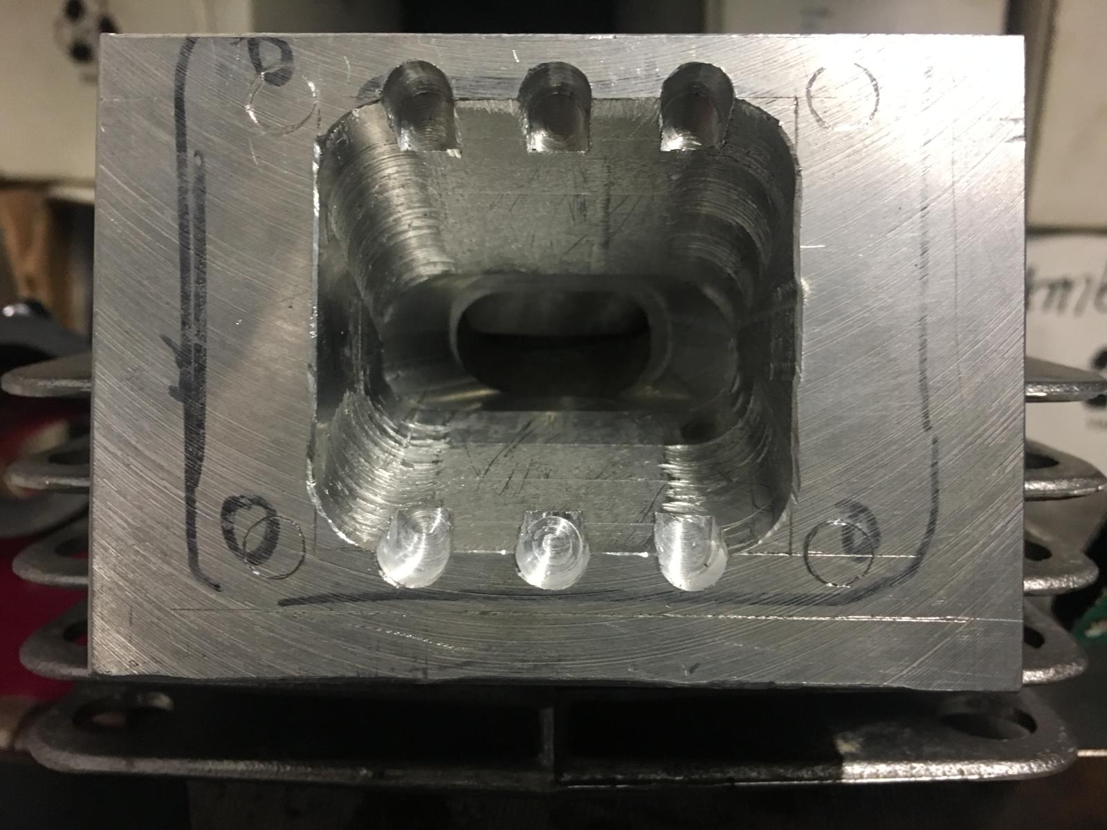

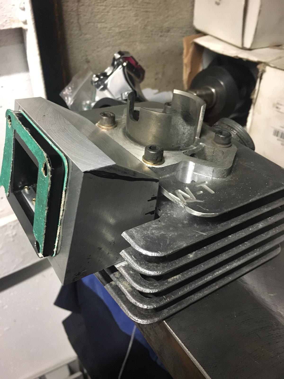

Der Kasten ist super geworden. Mehr Platz soll dort auch nicht sein.
Die äußeren Dimensionen lassen sich ja ohne weiteres passend machen.
Bitte kontrolliere, ob die 4 äußeren Klappen nirgends am Alu anschlagen, sieht doch etwas eng aus.
Ansaugstutzen benutzt du den Gummi Malossi?
Übrigens solltest du die Membranplättchen gegen Carbon tauschen. Der Fiberglas/Metallmix ist nicht gerade das Wahre.Gut dann werde ich noch auf Carbon umrüsten und mich auch dazu belesen. Außer dass das Carbon, wenn es kaputt geht, kein kolbenfresser erzeugt, weiß ich nichts drüber.
Den ansaugstutzen werde ich auch selber anfertigen. -

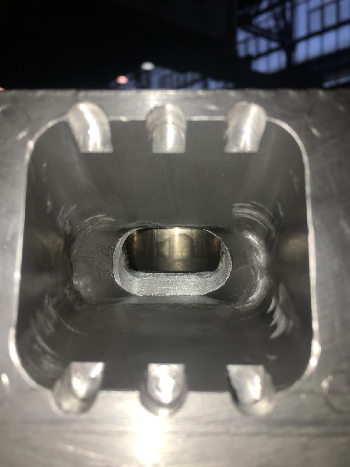

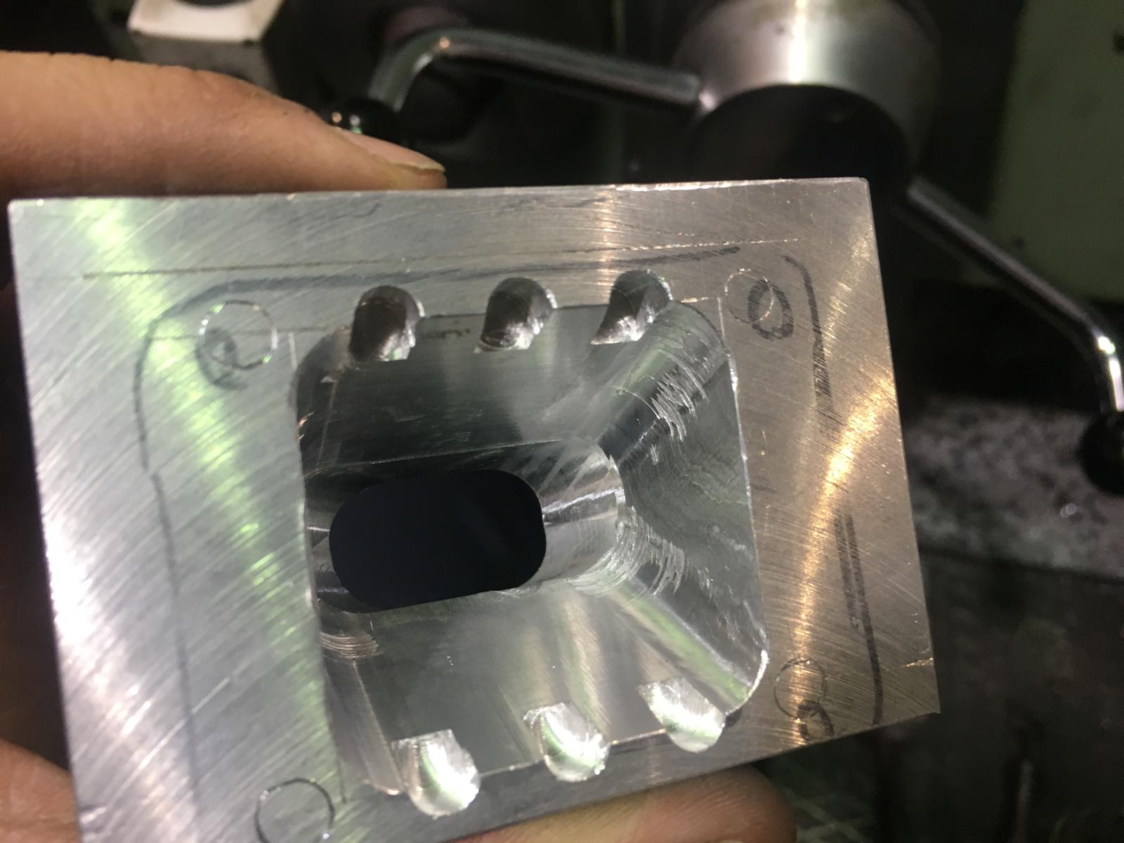

Da nehme ich doch liebend gern eine kleineren Vergaser als Dm 24. Dann ist die Bearbeitung des Einlass auch einfachen und ich komme mit der Fläche auch hin.
Grundsätzlich bin ich zufrieden. Hätte nur vorher nicht gedacht, dass da so wenig Volumen für das Gemisch am Ende bleibt.

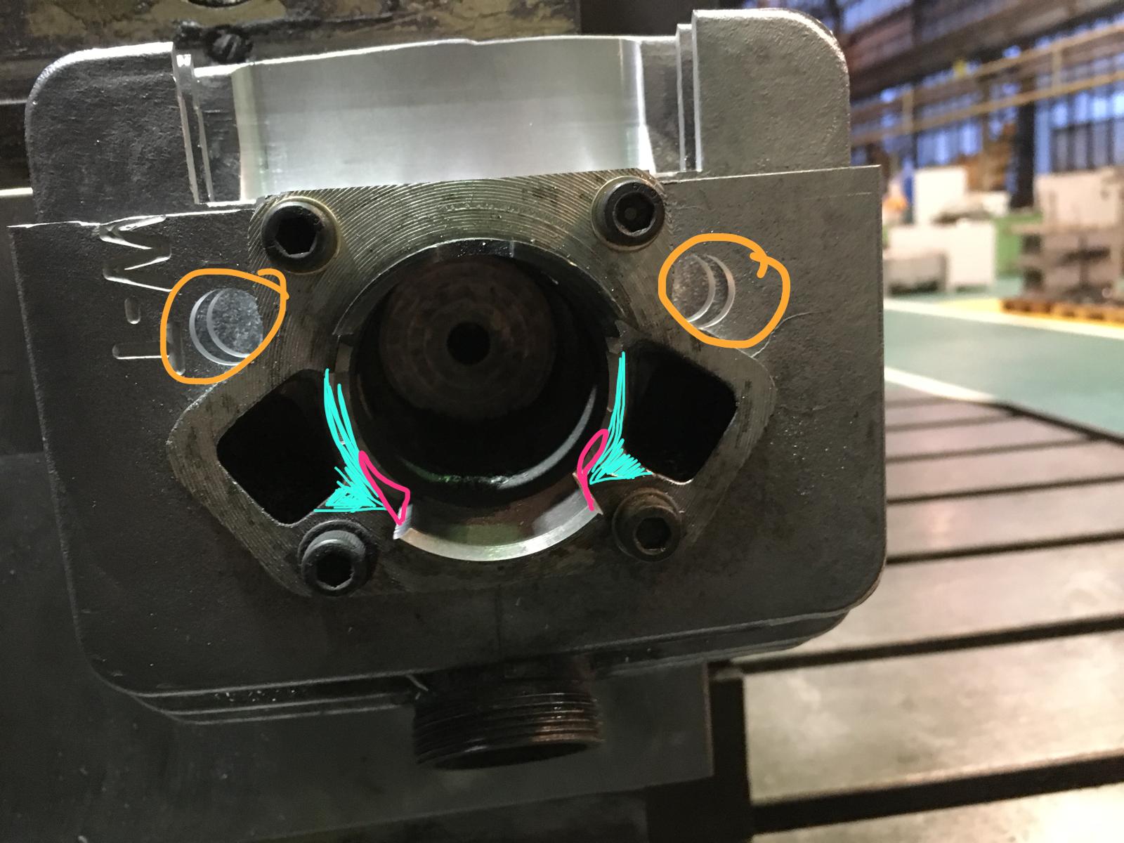

Jetzt werden die Bohrungen gesetzt.
Ich werde bestimmt noch mehr Material wegnehmen müssen. Gehe davon aus, dass der Klotz an den Gehäusehälften anliegt. -
Okay hatte ich auch erst so verstanden, Konnte ich mir nur nicht vorstellen.

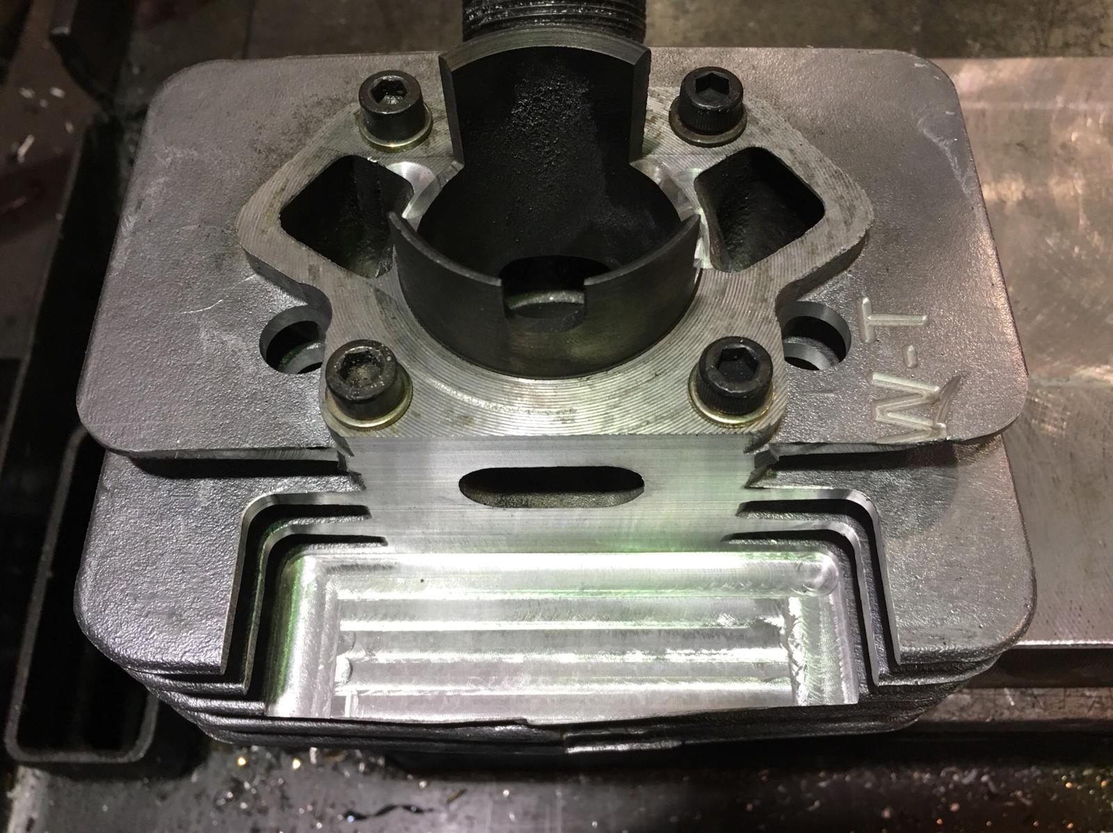

Ich denke ich bin so bei Rz 16. Das ist zwar etwas feiner als Ra 3,2. aber denke wird auch gehen.Nächster Schritt wird vergrößern des Einlasses. Ich wollte eigentlich meinen vorhanden Rvf18 nehmen. Nach viel lesen, wird der wohl zu klein sein und ich muss auf einen vergaser mit Durchmesser 24mm oder 28mm umschwenken. Natürlich nicht so schön, wenn ich versuche die Flächen vom Zylindereinlass und vom Vergaser recht gleichgroß zu gestalten.

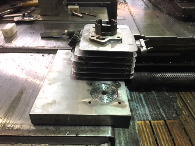

Danach kommt der Aluklotz dran. Leider muss ich immer wieder zwischendurch was für Arbeit machen.

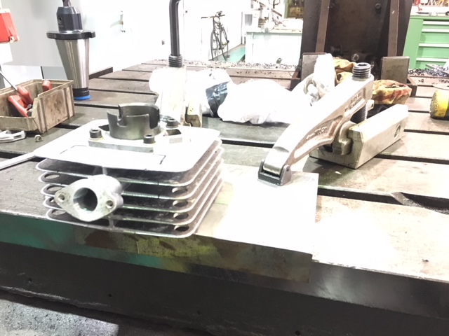

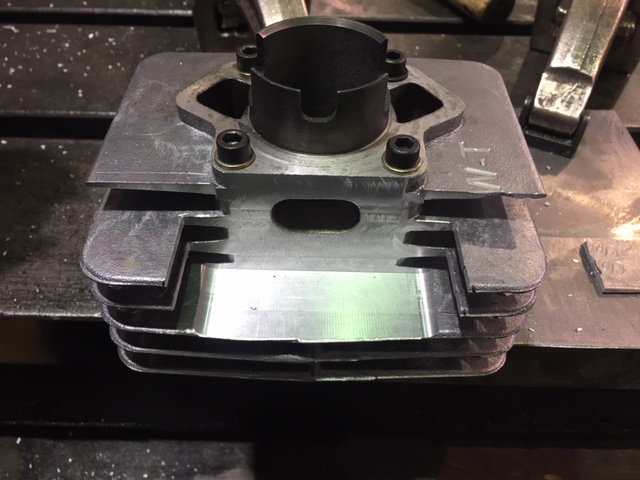

Dazu einfach den Zylinder so spannen, wie in deinem letzten Bild und einen ausreichend großen/langen Schruppfräser benutzen.
Eine sehr glatte Oberfläche ist an dieser Stelle nicht notwendig und nur von Nachteil.Meinst du die kühlrippe,Wieso von Nachteil?
Ich bin davon ausgegangen, ich plane die Kühlrippe um den Aluklotz damit ich eine glatte Auflage habe und somit eine bessere kühlwirkung untereinander. -
Ok, ich würde mich freuen, wenn du hier weiter dokumentierst. Würde gern sehen, wie du deine eigenen Ideen umsetzt, ohne einfach von anderen angeleitet zu werden, wie oft gesehen.Mein erster Verbesserungsvorchlag: Einen größeren Eckenradius für die Kühlrippen wählen, sodass du weniger Gefahr läufst, das dort ein Riss entsteht und so die Kühlrippen abbrechen.
Ja versuche auch viel selbst herauszufinden und euch nicht nur zu fragen.
Hätte nicht gedacht das da spannungsrisse entstehen können, aber dann nehme ich es nochmal auf bearbeite es hochkant.
Danke für den Tipp. -

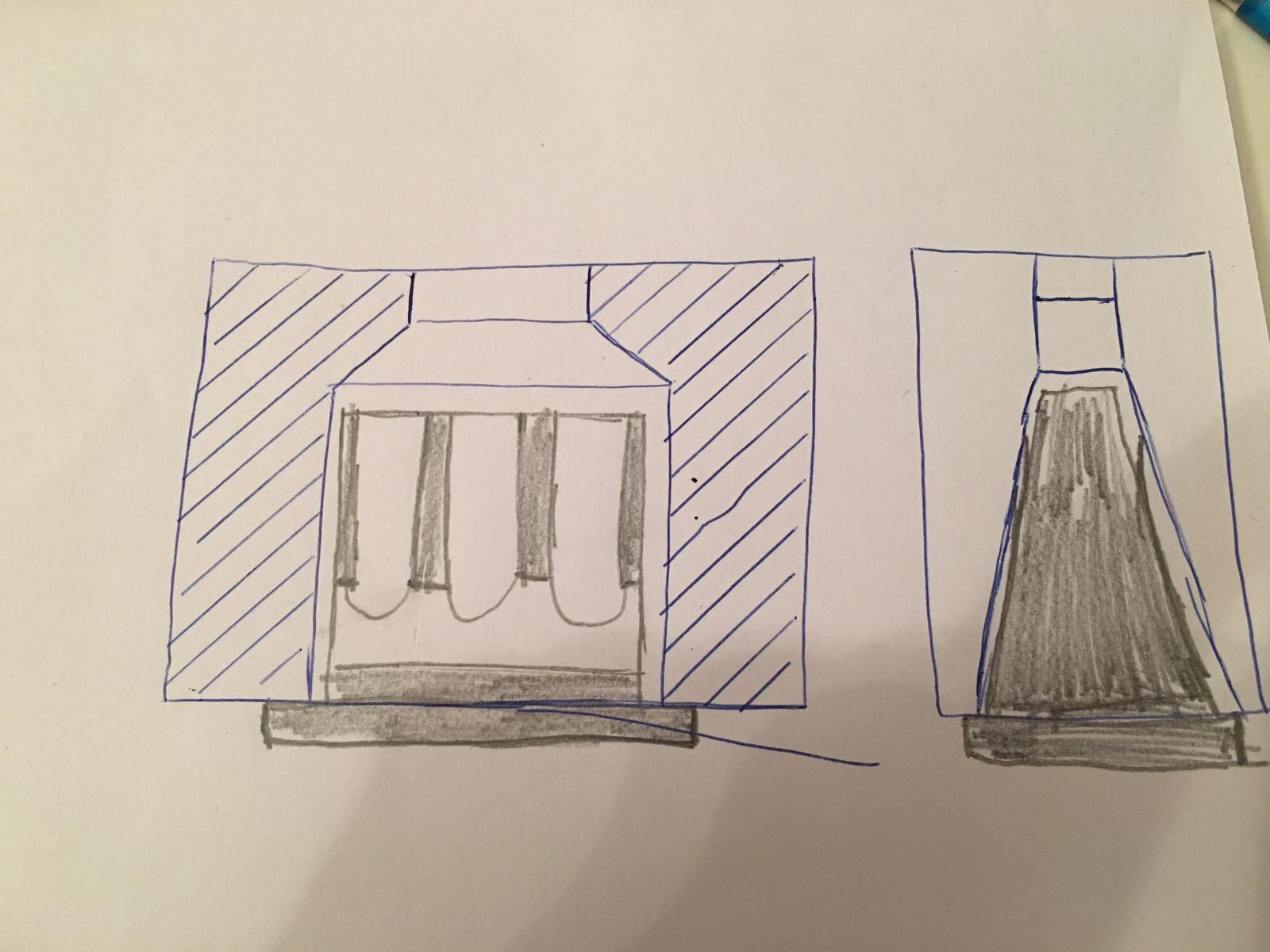

Eine Meiner ersten Überlegungen war, wie ich den Aluklotz moniert bekomme. Viel nachgedacht und mir dann überlegt, ich bohre einfach 12mm Bohrungen in die Kühlrippen und mit einem 12mm Rund mit M6 Gewinde wird das schon klappen. Jetzt Habe ich gemerkt, die Idee ist gar nicht so neu. Naja, dafür habe ich Sie für mich neu entwickelt

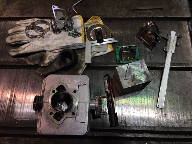

Ich bearbeitet den Rollerzylinder. Sollte der beim Bearbeiten kaputt gehen, dann ist es nicht so schlimm.
An den Hycomatmotor gehe ich erst Mitte des Jahres ran. Sofern ich hier mit meiner arbeit zufrieden bin. Das Duo fuhr die letzten 10 jahre nicht und so sieht es auch aus.Wenn Ihr was nicht versteht oder verbesserungen seht, dann einfach schreien
Der nächste Schritt sollte das verbreitern des Einlasskanals sein. ich wollte gern auf Membranbreite gehen. 38mm
Zum glück lese ich erst, bevor ich was machen. Meistens
Bei einer 41mm Bohrung und 65% würde meine Idee auf keinen fall lange halten. das wären 92% -
