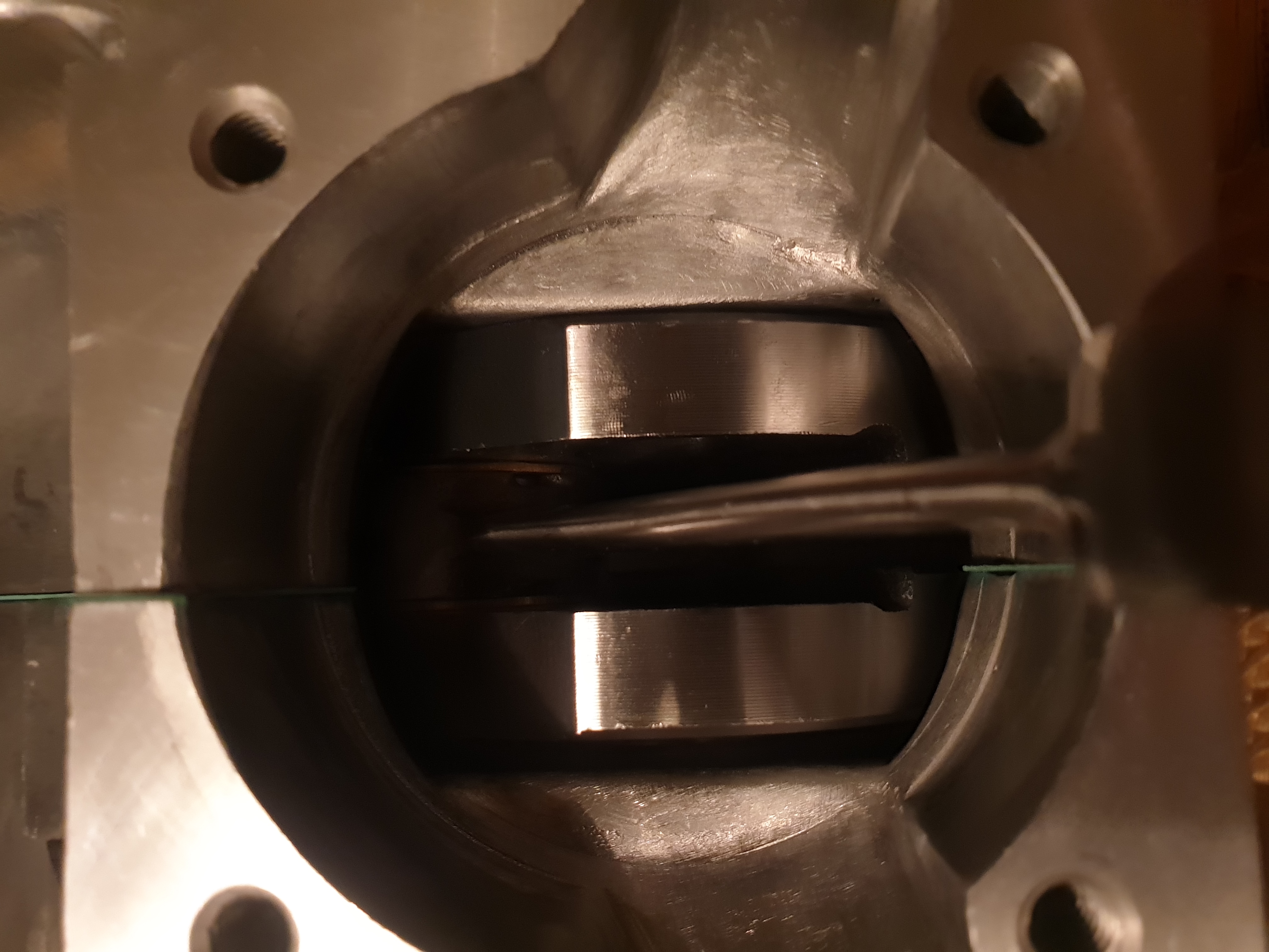

Linkes Lager ohne Scheibe. Was habe ich falsch gemacht?
mit Scheibe 0,8, ist es besser?
Zylinder ohne Dichtung niedrigster Spalt 1.2. Was habe ich falsch gemacht?
Diese beiden passen nicht zusammen. Was habe ich falsch gemacht?
