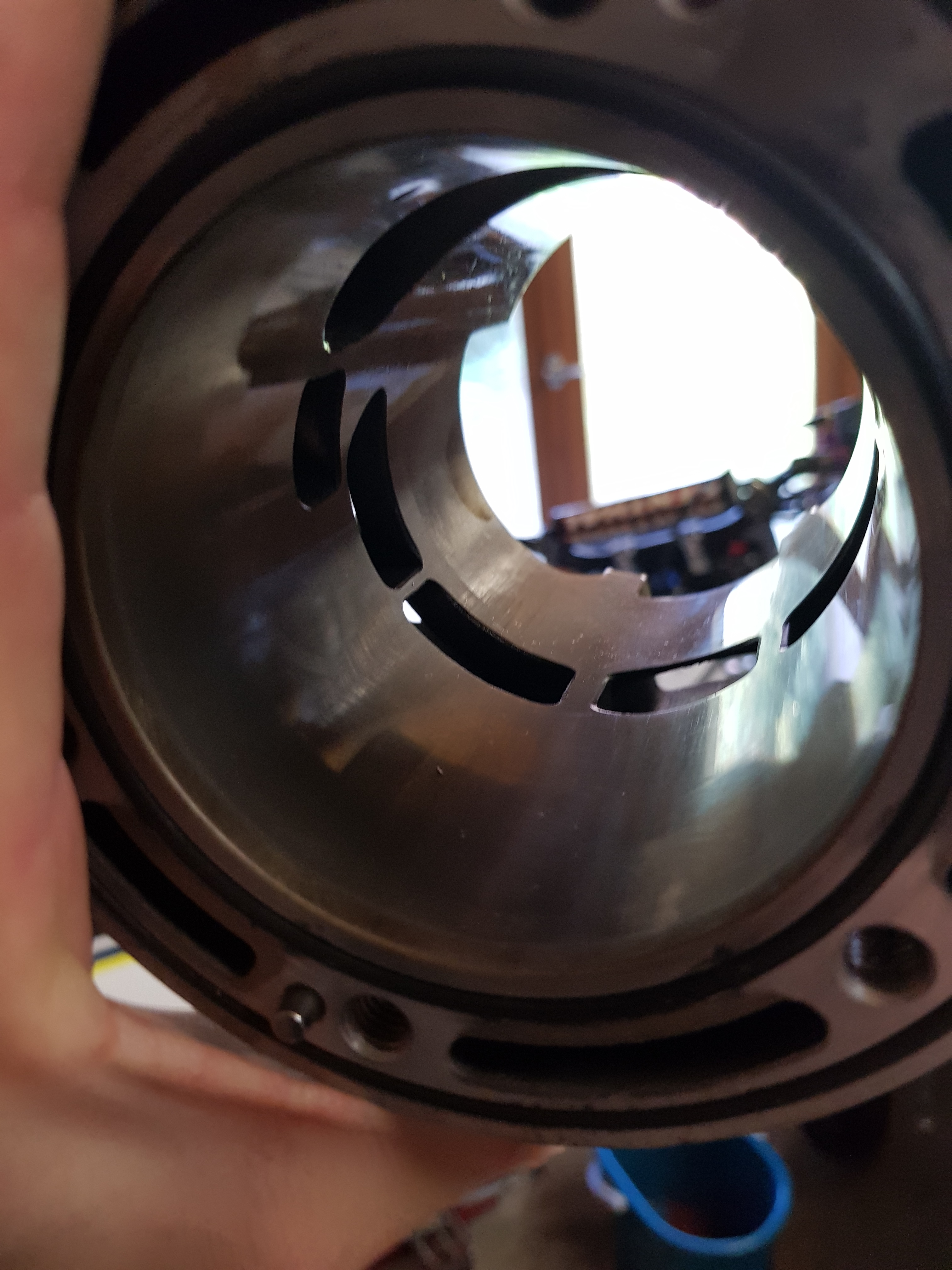

    Um einen neuen Kreuzschliff in den Zylinder einzubringen, sind die Honbürsten mit Kugeln wirklich top. Ich verwende sie nur wenn der Zylinder noch relativ rund ist und vom Einbauspiel passt. Zum Beispiel wenn ich einen neuen Kolben bei einem wenig gelaufenen Zylinder einbaue. Grundsätzlich kann mit dieser Honmethode aber die " Rundheit" nach dem Bohren nicht hergestellt werden. Dafür eignenen sich die nachstellbaren Werkzeuge mit Steinen besser. Also wenn alle Maße passen kann mit den Honbürsten ein top Kreuzschliff eingebracht werden. Gruß Paul

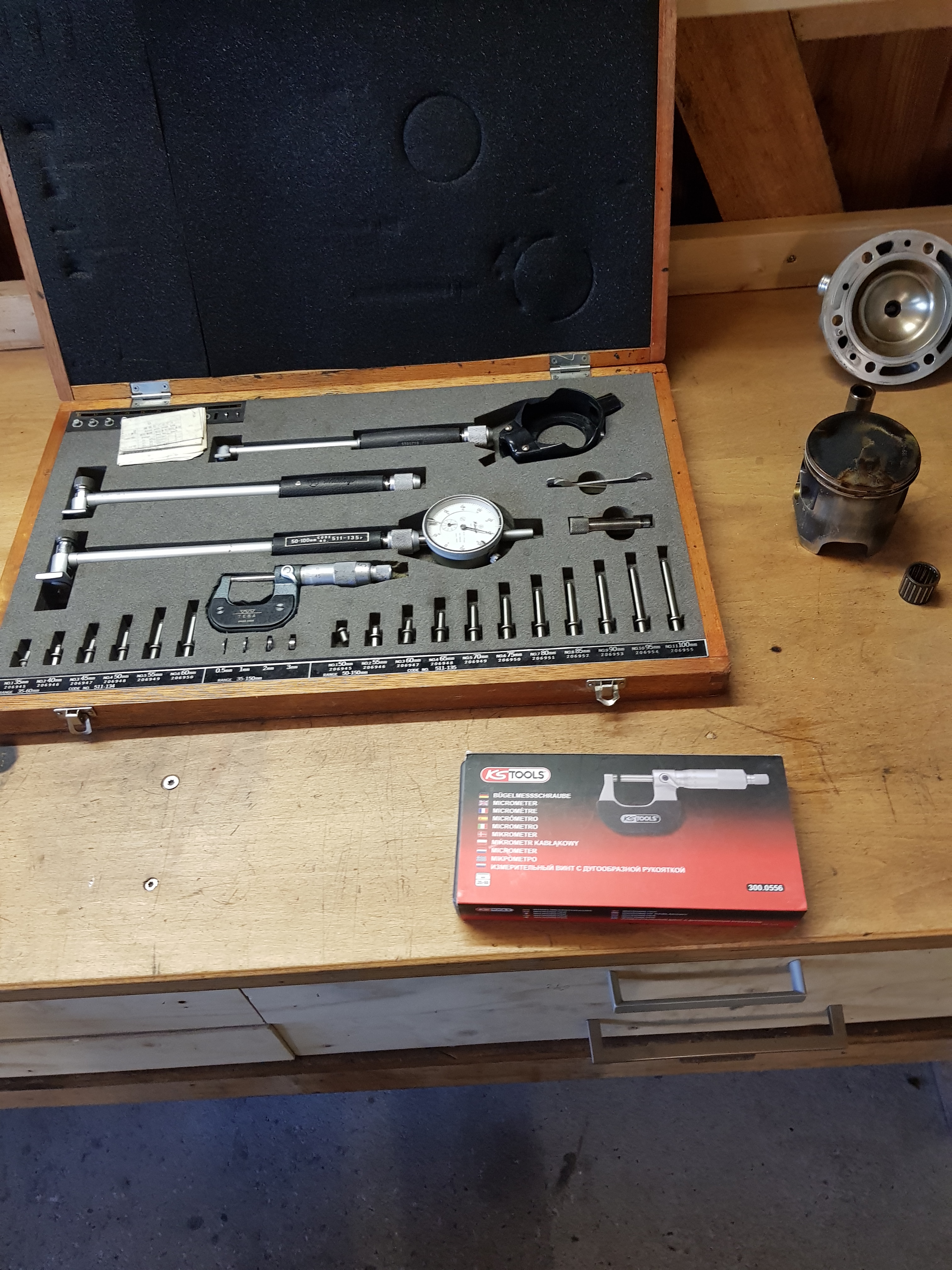

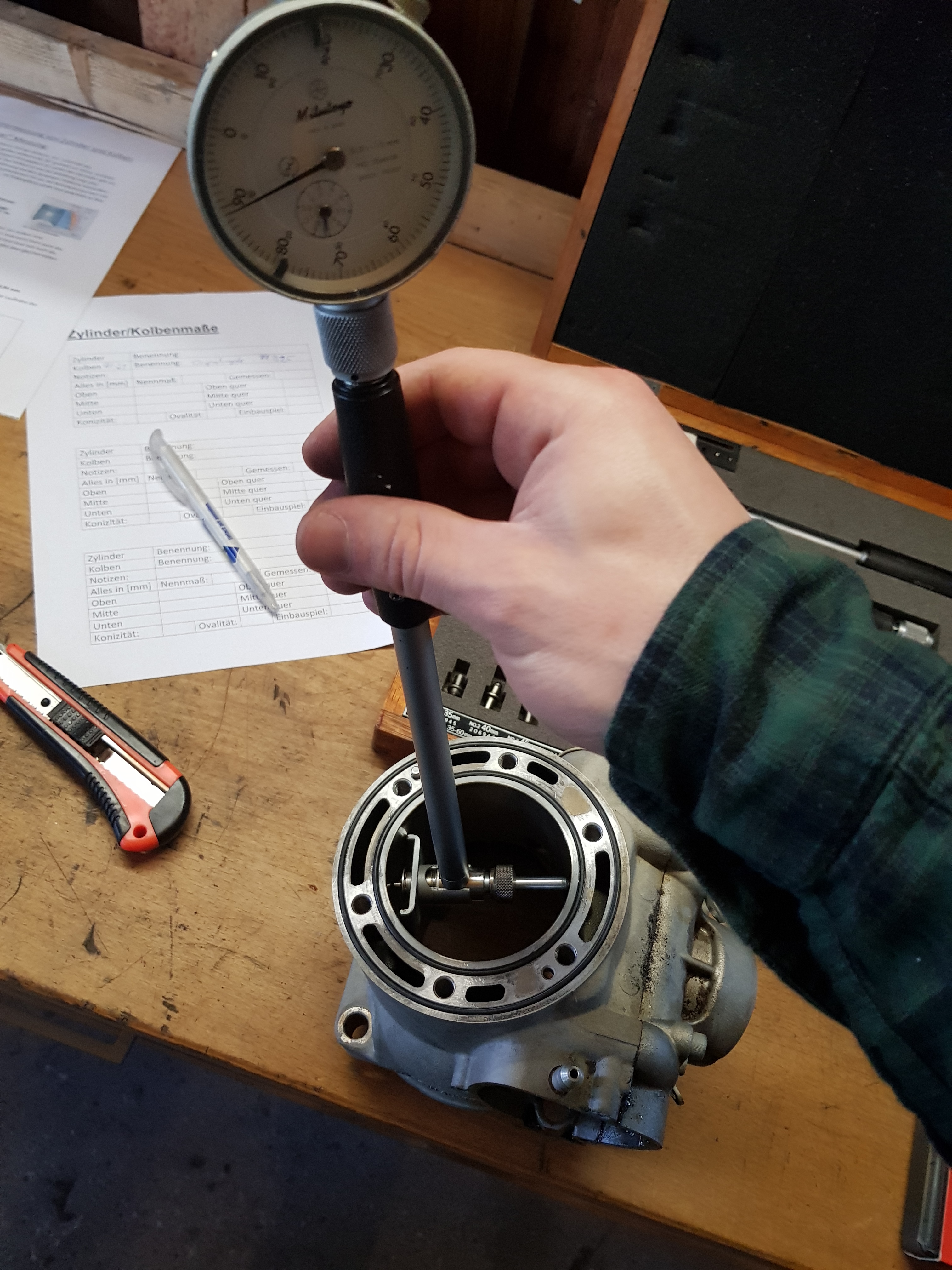

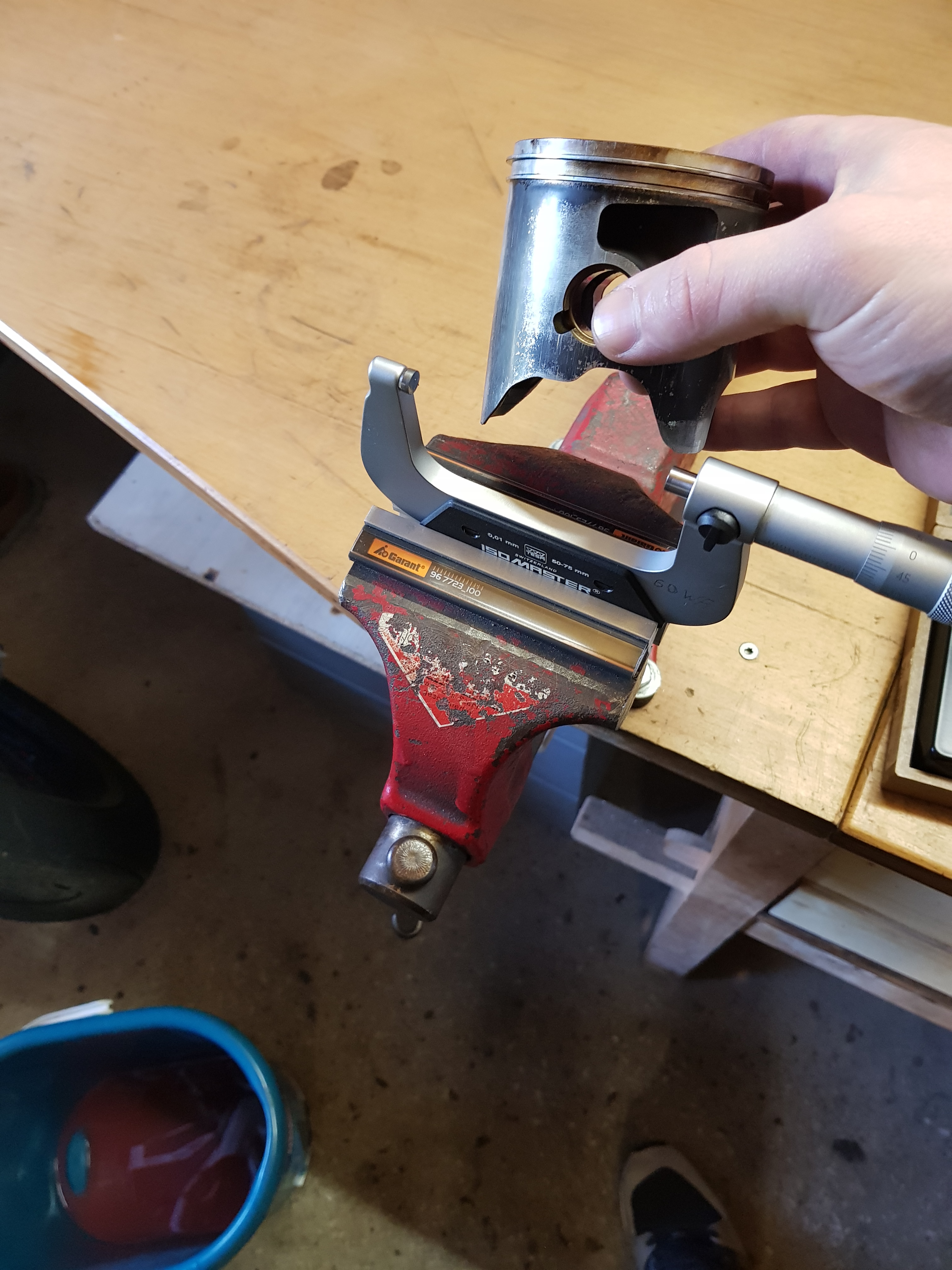

    Natürlich habe ich die Zylinder im Vorwege mal gemessen. Da würden mich auch mal eure Meinungen neugierig machen, vor allem in Bezug auf den Husqvarna Zylinder. Von den Maßen her ist er super, ich bräuchte nur einen (z.B. Vertex) in 71,95mm nachkaufen und von der Warte wäre alles okay..... Der Zylinder ist aber wirklich glatt wie ein Baby Popo.... Da ist nicht mehr viel mit Kreuzschliff, weshalb ich ihn dann doch nachhohnen möchte. Ich finde allerdings spektakulär, was andere so in den ganzen Enduro Foren so raten... Die fahren 300h mit ihren Kolben und prahlen damit noch. Oder sind Pfennig Pfuchser, die einem nur den Tausch der Ringe empfehlen..... Da halte ich nichts von. Dennoch eine Sache finde ich interessant und das sind diese Hohnahlen mit den Kugeln drannen, die immer mal wieder auftauchen.

    Was haltet ihr davon. Sogar Eric Gorr, wem es etwas sagt, empfiehlt es um den Kreuzschliff wieder etwas auf Vordermann zu bringen. Kostet etwas mehr als einmal beim Fachbetrieb einmal zu hohnen, aber dennoch, man hätte längerfristig etwas davon. Bearbeitet die Oberfläche angeblich unter dem 1/100mm Bereich und beeinflusst das Einbauspiel nicht. Hat schon jemand Erfahrungen? Oder ist das in Bezug auf die Simson Szene uninteressant.
    Hier noch ein paar Bilder des messens:

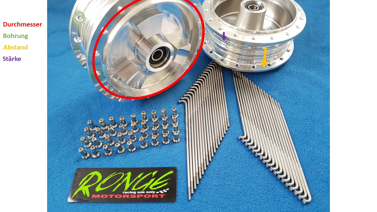

    Auf dem Shop-Bild bei den Speichen sieht man ziemlich gut das die Aufnahme in der Nabe größer werden muss. -> https://www.ronge-motorsport.de/WebRoot/Store7…mel-Spezial.jpg
    Cool, dass du dich meinem Problem angenommen hast und dir ein Bild der Situation gemacht hast!!
    Aber kannst du mir das weiter erläutern?! ich sehe das ganze eher so:
    Deinem Link nach sehe ich Dickenendspeichen, die Ronge über die Firma WWS bezieht (Kleeblatt). ---> https://www.wws-speichen.de/speichen/
    Gleicht man die Maße der WWS Tabelle mit der Ronge Angabe von 3,4 mm Speichendurchmesser am Schaftfuss ab, ist es sehr wahrscheinlich, dass es sich um Speichen mit M3,5 Gewinde, einem durchgehende Schaftdurchmesser von 3,03 mm und einem Einfachdickenden Ende mit 3,44mm Durchmesser handelt.
    Solche Eindickenden Speichen verkauft Ronge auch für die normale Nabe der Simson mit gleichen Durchmesser-Angaben. Ergo dürften sie nicht den entscheidenen Unterschied der Nabe erklären.
    Es seiden mann müsste die Nabenbohrungen für solche Speichen im Falle einer originalen Nabe aufbohren. Wäre dies für die CNC-Ronge-Nabe bereits der Fall, würden andere als seine Spezialspeichen durchplumpsen.... Deine Vermutung?!
    Macht aber auch keinen Sinn, dann müsste beim Dickendverstärkten Speichensatz für die Orignal Nabe ein Hinweis zum Aufbohren stehen und Ronge bräuchte keinen extra Eintrag für die Dickendverstärkten Speichen der neuen CNC-Ronge-Nabe.
    Da bleibt im Falle der neuen CNC-Ronge-Nabe nur die Frage nach einer speziellen Hackenlänge, Biegewinkel oder der Speichenlänge. Die Sondermaße könnten aus einer breiteren Nabe, einem größeren Durchmesser der Speichenbohrungen in der Nabe oder einem dicker gestalteten Rand zur Verstärkung der Löcher herrühren. Das Bild lässt aber keinen sauberen Schluss darüber zu.
    Ich vermute aber, dass es die Dicke des Randes ist. Damit würde die Hackenlänge und der Winkel beeinflusst. Die anderen Maße würden ja auch zu einer erschwerten Passform aller anderen Simsonkomponenten führen ...
    Jedenfalls müsste ich das wissen um passende Speichen fertigen zu lassen, was ja sowieso schon lange genug dauern wird <_<
