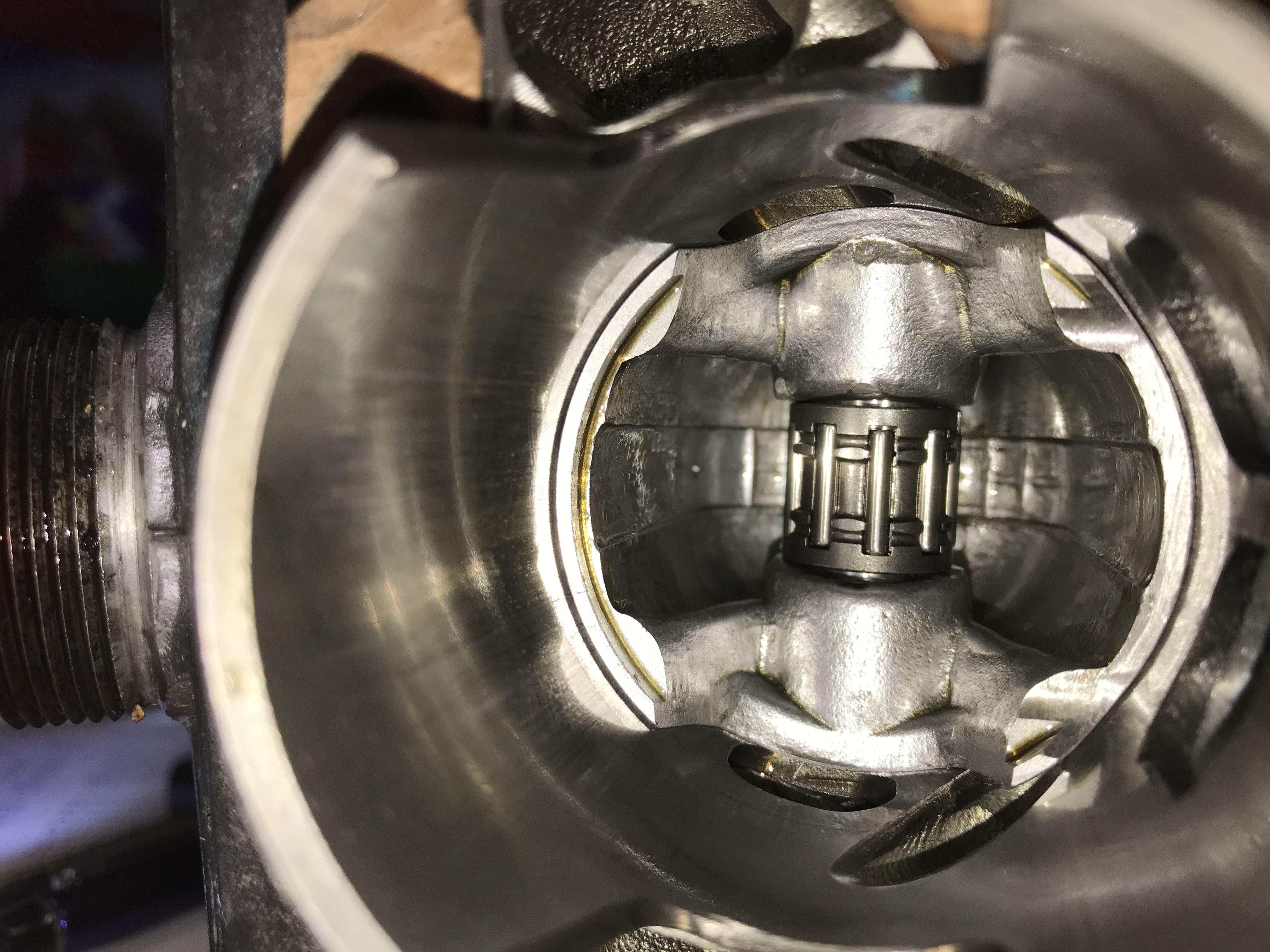

Habe kurzer Hand die Steuerzeiten ausgemessen. Ich füge wieder ein paar Skizzen an.
Ob der Auslass bei OT freigegeben wird, habe ich auch kontrolliert. Es ist zwar sehr knapp, aber ich würde das noch nicht als „freigeben“ bezeichnen. Im Anhang sind ein paar Bilder davon. Sieht auf den Bildern aus, wie ein riesen Spalt, dank der hellen Taschenlampe. Ohne Lampe lässt sich aber kein Spalt erkennen. Könnte das schon der Übeltäter sein? Theoretisch könnte ich ja einfach mal eine dickere Fußdichtung drunter legen. Dann kommt der Auslass etwas höher und wird dann mit Sicherheit nicht freigegeben.
