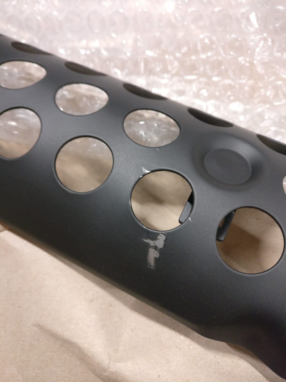

    Zitat
    Kommt drauf an welche man bestellt.
    Ich hab hier etliche liegen ohne den dünnen, extrem matten Transportlack.
    Das heißt ich habe hier ein Hitzeschutzblech mit dem matten Transportlack erwischt oder? Glänzend ist der Lack zumindest nicht. Ich warte mal auf die Antwort vom Shop, vielleicht tut sich ja noch etwas. Schade trotzdem, die vielen positiven Bewertungen im Shop kann ich mir auch nicht erklären <_<
    Zur Not lackiere ich das Blech halt selbst nach. Gibts schon wieder etwas zu tun :)

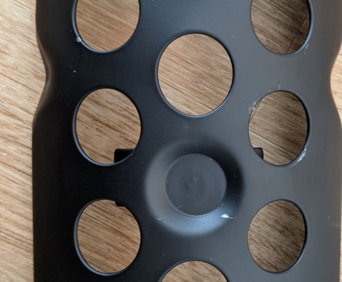

    Hallo zusammen,
    wollte kurz mal nachfragen ob von euch schon jemand Qualitätsprobleme mit den Nachbau Hitzeschutzblechen hatte? Mein letztes Nachbau Hitzeschutzblech hat ca. 1 Jahr gehoben danach war es an einer Stelle eingerissen was vermutlich von den Vibrationen und dem dünnen Nachbau-Blech kam. Dann hab ich mir über die Jahre vor kurzem bei AKF ein neues besorgt, was dann leider so ankam:
    Daraufhin reklamiert und ein neues bekommen. Heute kam das neue Blech an, ausgepackt und dann kam die Ernüchterung...
    Hat wieder Lackschäden... :(
    Jetzt Frage ich mich gerade ob das am Shop liegt wo ich bestell, oder ob generell die Nachbau Hitzeschutzbleche so schlampig lackiert werden? Kommt mir fast so vor als ob die bei der Herstellung die fertig lackierten Teile einfach zusammen in eine Box werfen. Finde das schon ein bisschen krass das zwei Bleche hinteinander so aussahen, da läuft doch irgendwo etwas falsch. Also nicht falsch verstehen ich weiß das die Bleche günstig angeboten werden, aber da bezahlt doch jeder lieber mehr Geld und bekommt vernünftige Qualität, oder sehe ich das Falsch ?
    Vielleicht hat der ein oder andere von euch schon Erfahrungen damit gemacht und kann mir sagen ob es ein generelles Problem ist oder ob ich mal wo anders bestellen sollte.
    Besten Dank

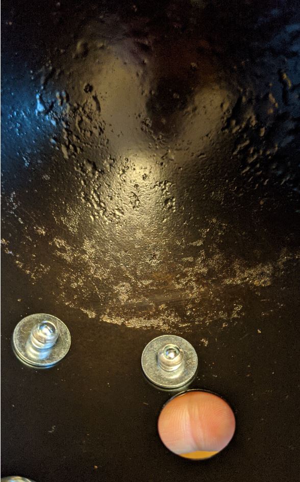

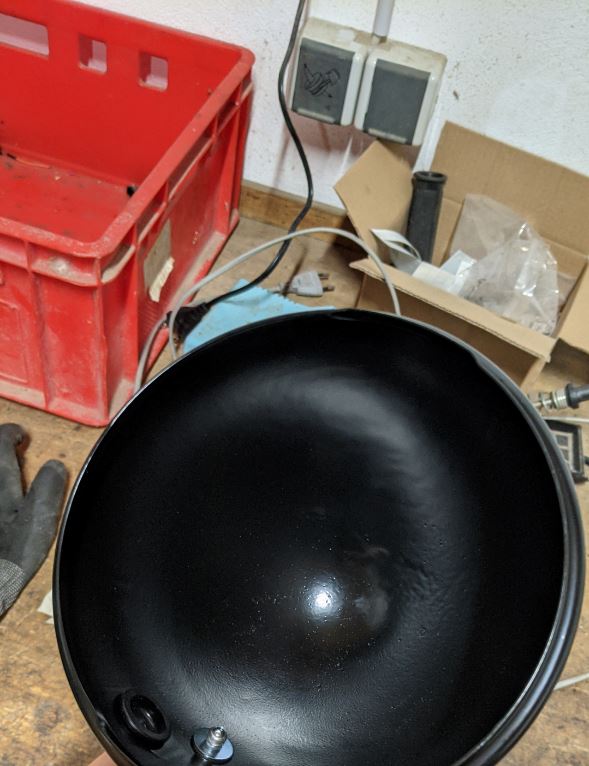

    Die anfängliche Euphorie war dann leider doch sehr schnell verflogen als ich die Kugellampe geöffnet habe :( Die Pulverbeschichtung im inneren der Lampe war leider mehr schlecht als recht. Teilweise hat sich schon Rost gebildet gehabt.
    Sowas kann eigentlich nur passieren wenn die Lampe nach der Fertigung bzw. nach dem Sandstrahlen zu lange rumliegt bevor sie gepulvert wird. War dann leider etwas ärgerlich. Ich habe aber zügig einen Ersatz bekommen und die neue Kugellampe sah im Inneren schon bedeutlich besser aus.

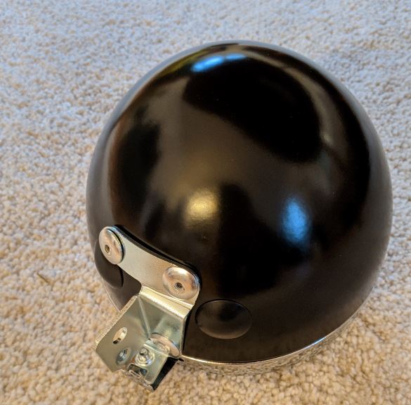

    So wurde das Ganze dann heute auch ans Moped gebaut und sieht echt Klasse aus ;) Macht einiges mehr her als das Plastik-Scheinwerfergehäuse.
