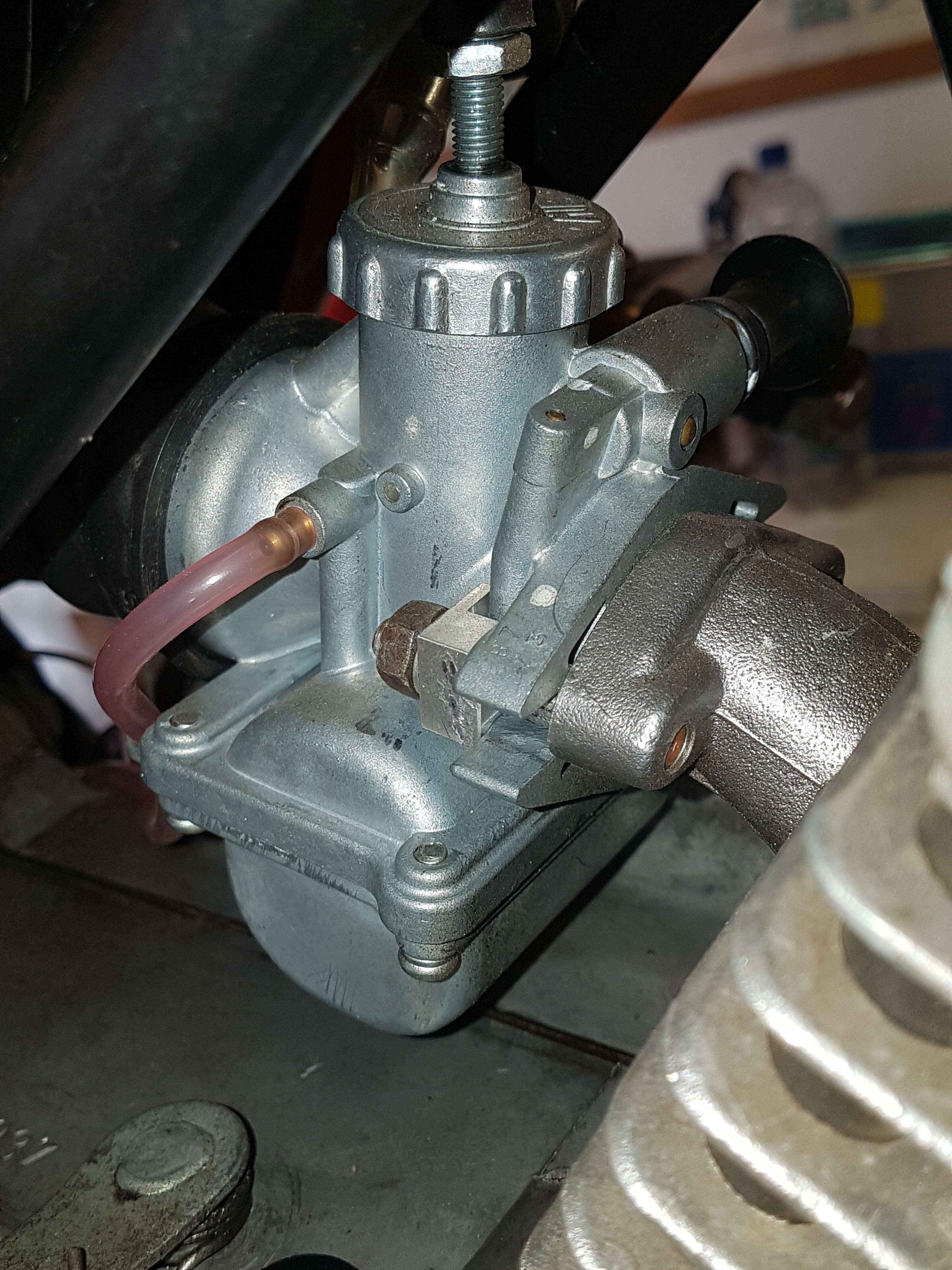

Hier die Bilder.

Bin eh gerade auf dem weg zur Garage und mach denn mal ein paar Bilder von der Kerze, dem Luftfilter, Vergaser und den Düsen die ich liegen habe.
Die Kerze ist am gewinde schwarz und an der diode oder wie es sich nennt geht ins rehbraun.
