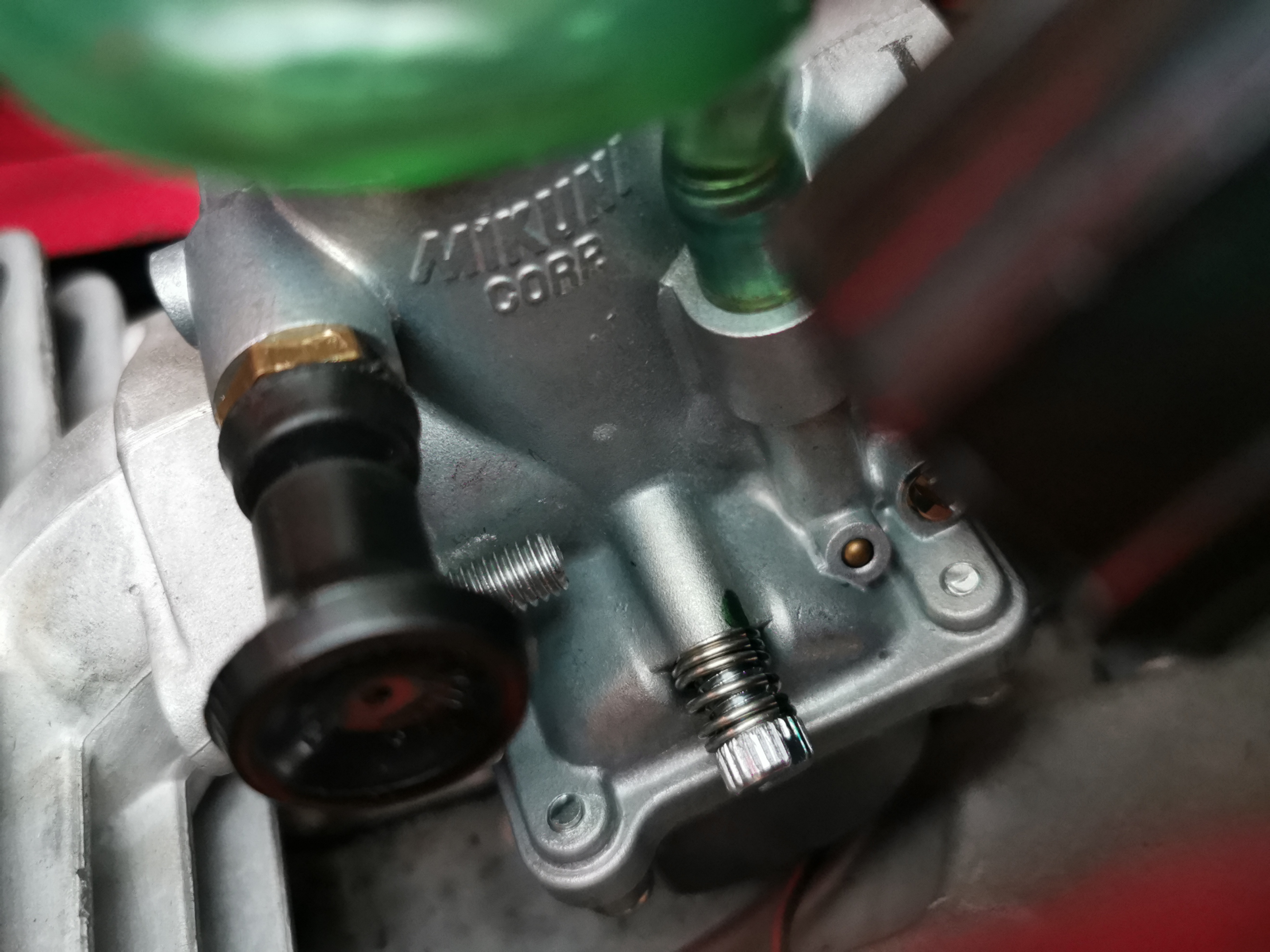

Ich hatte kürzlich das gleiche Problem. Die ganzen Adapter haben mir persönlich nicht gefallen. Also musste es so gehen. Es ist wirklich sehr sehr knapp. Aber ich bin im Endeffekt sehr zufrieden. Ich habe die stehbolzen Aufnahmen am Vergaser erweitert. Soweit, bis man in der Nut des o Rings landet. Den Luftkanal vom Choke auch leicht mit anschleifen. Die Stehbolzen etwas nach außen biegen. Aber besser vor dem einschrauben. Am Vergaser im Bereich der Muttern kann auch etwas Material weggenommen werden. So bleibt das Aufbiegen der Stehbolzen minimal. Da die Abdichtung mittels Dichtung nur sehr knapp ist und auf dem halben O Ring aufliegt, hab ich die Nut mit JB Weld geschlossen. Die offenen Stehbolzen Augen hab ich aus optischen Gründen gleich mit verschlossen.

Moin,
Kann mir mal wer sagen wie der VM24 an den Zylinder passen soll, ohne Adapterplatte zb?
Angeblich geht das mit Stehbolzenadapter.
Auf der rechten Seite passt die Mutter mit hängen und würgen, aber links, wie soll das gehen.
Ich würde sagen nur mit anderem Flansch, hat wer ne andere Idee?

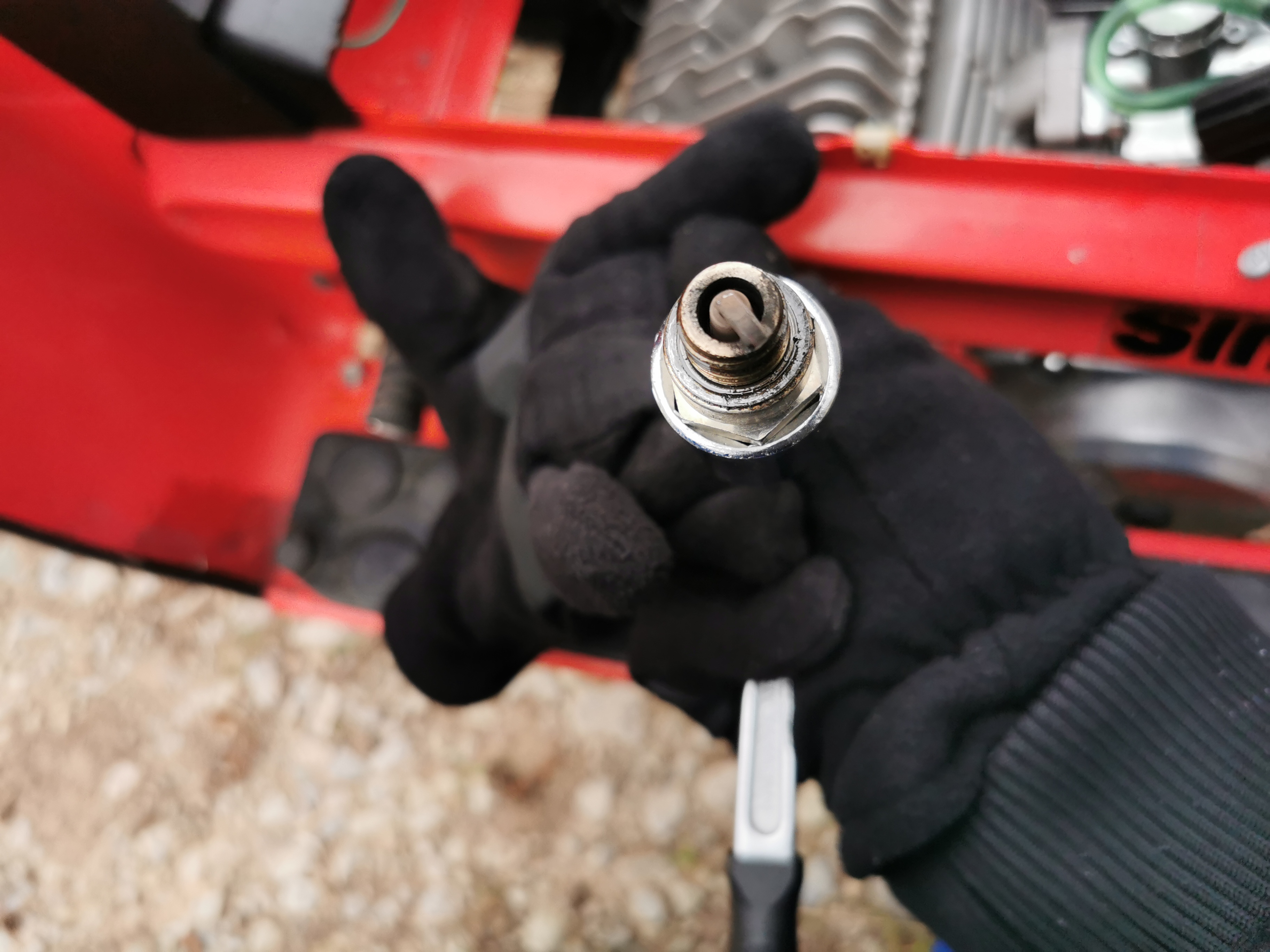

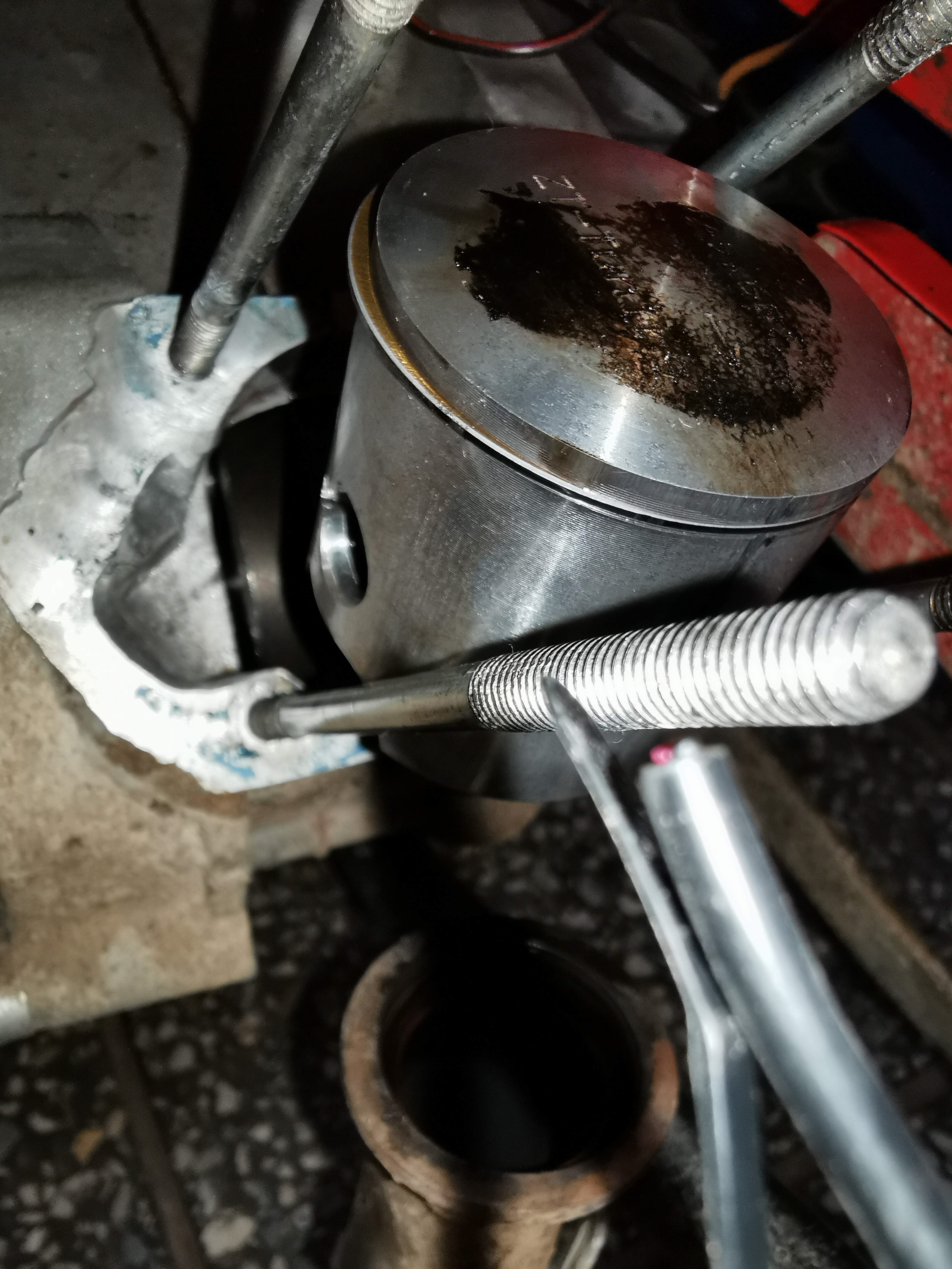

Hab gestern Nachmittag die Zwiebel nochmal richtig rangenommen. Auch 30 sek. Dauervollgas bei 9700.

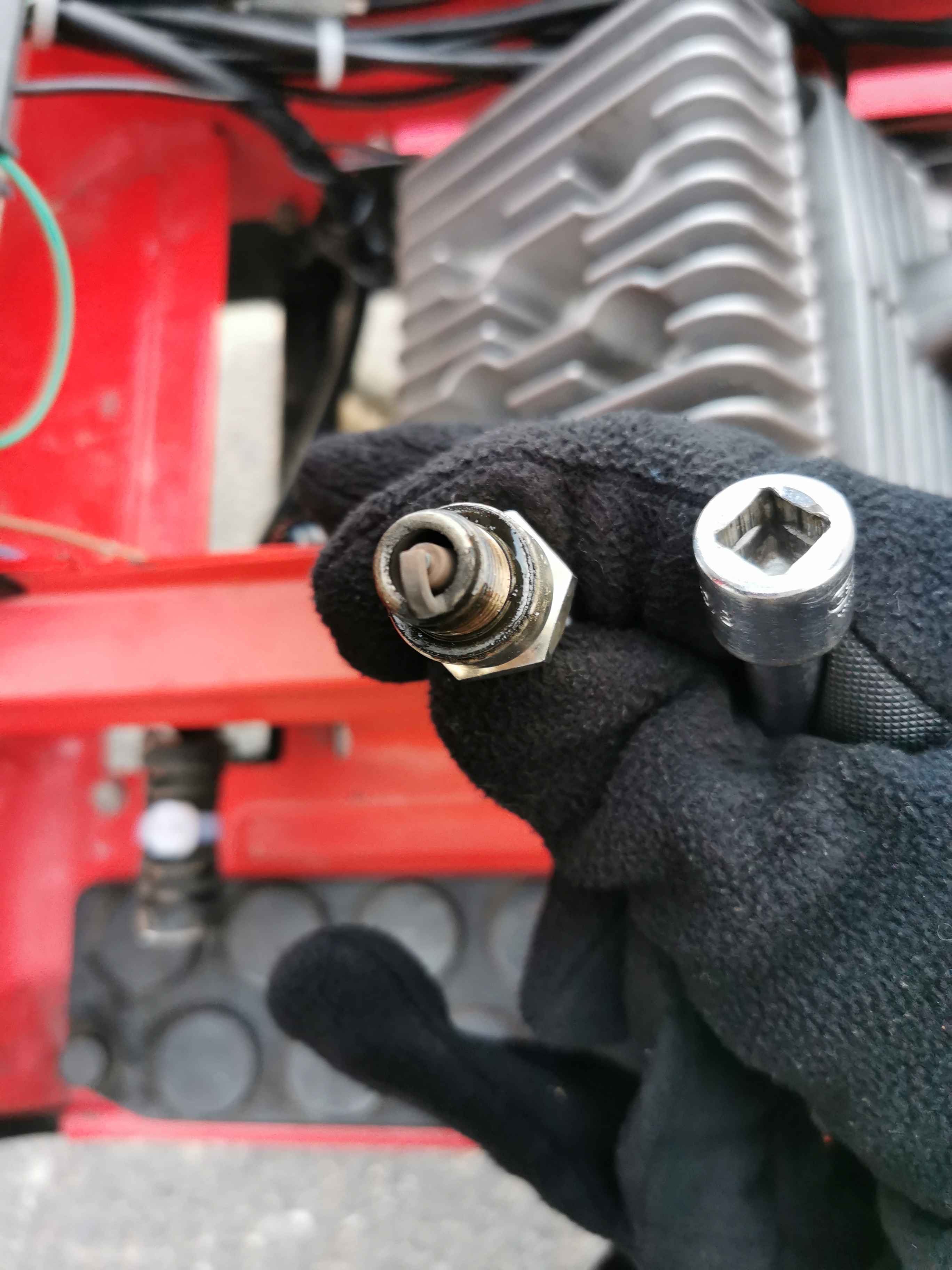

Kerze sah danach etwas dunkler aus mit der 125er HD.
Hab den Sprung von 115 auf 125 nur wahllos gemacht, hätte auch 130 oder 135 nehmen können.

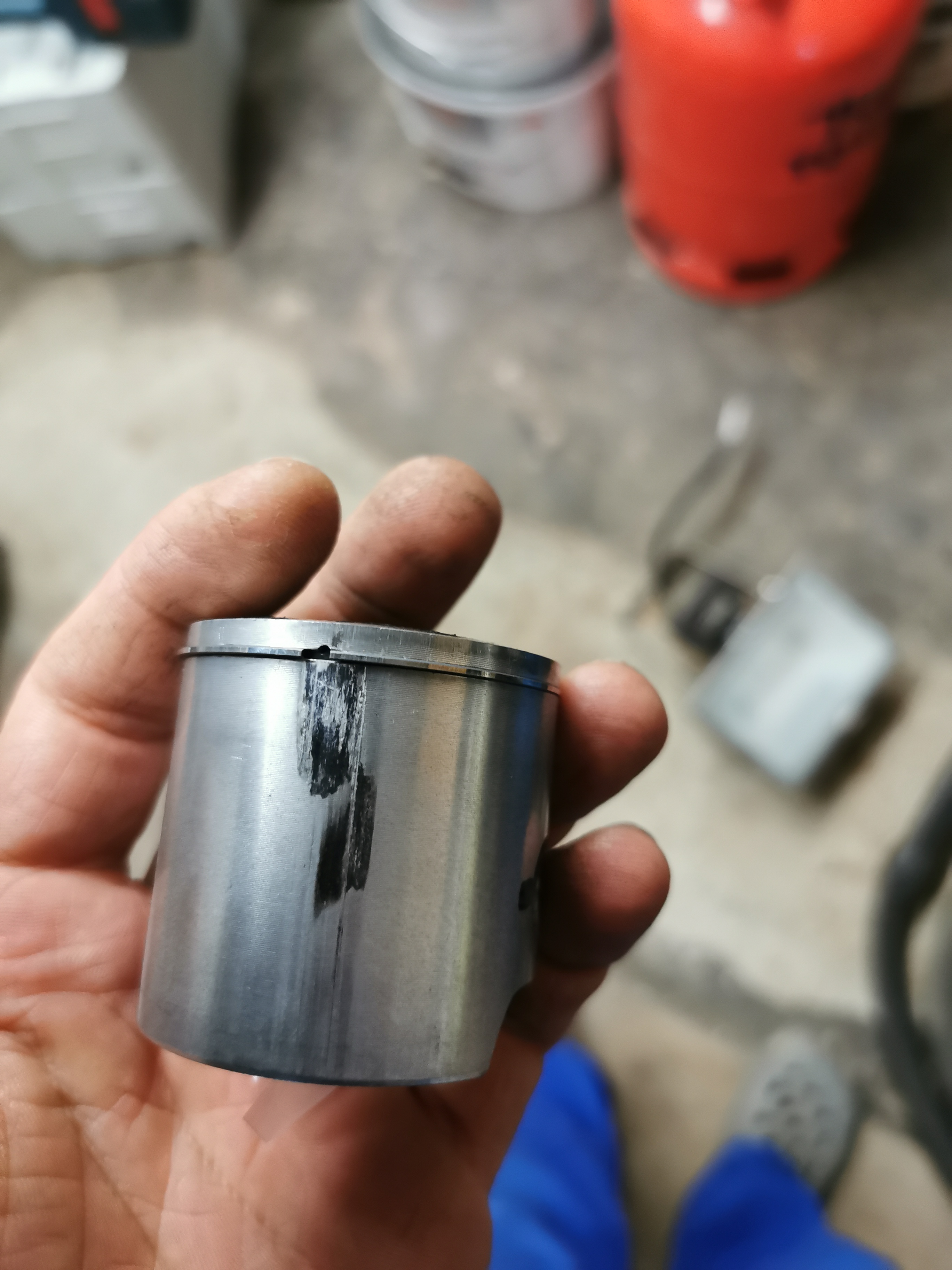

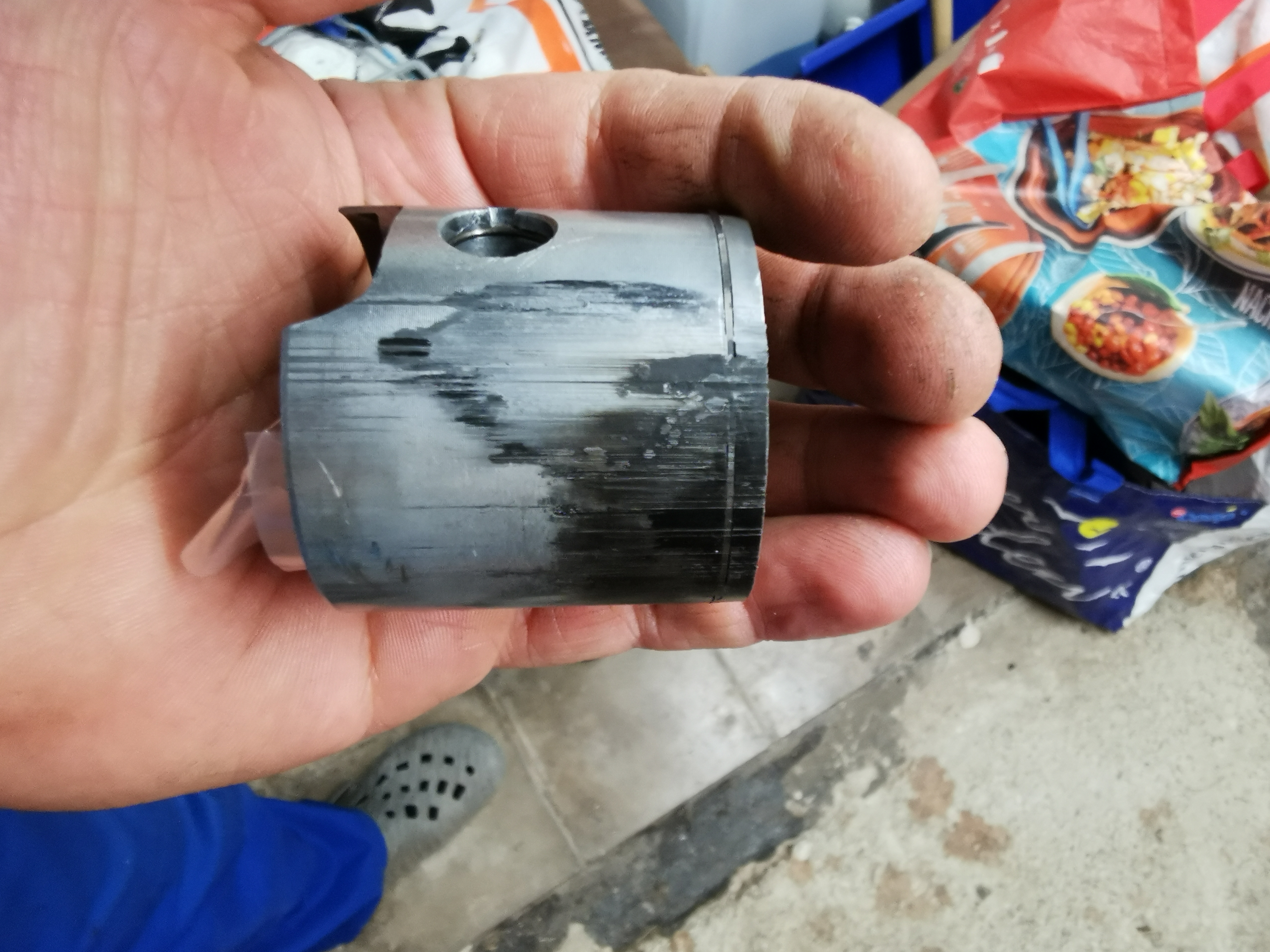

Bisher läuft sie gut mit der 125er HD, ich lass das erstmal so. Die Hauptklemmspur am Kolben hatte ich etwas verschliffen. Der Rest sah ja soweit ganz gut aus.Bis dahin

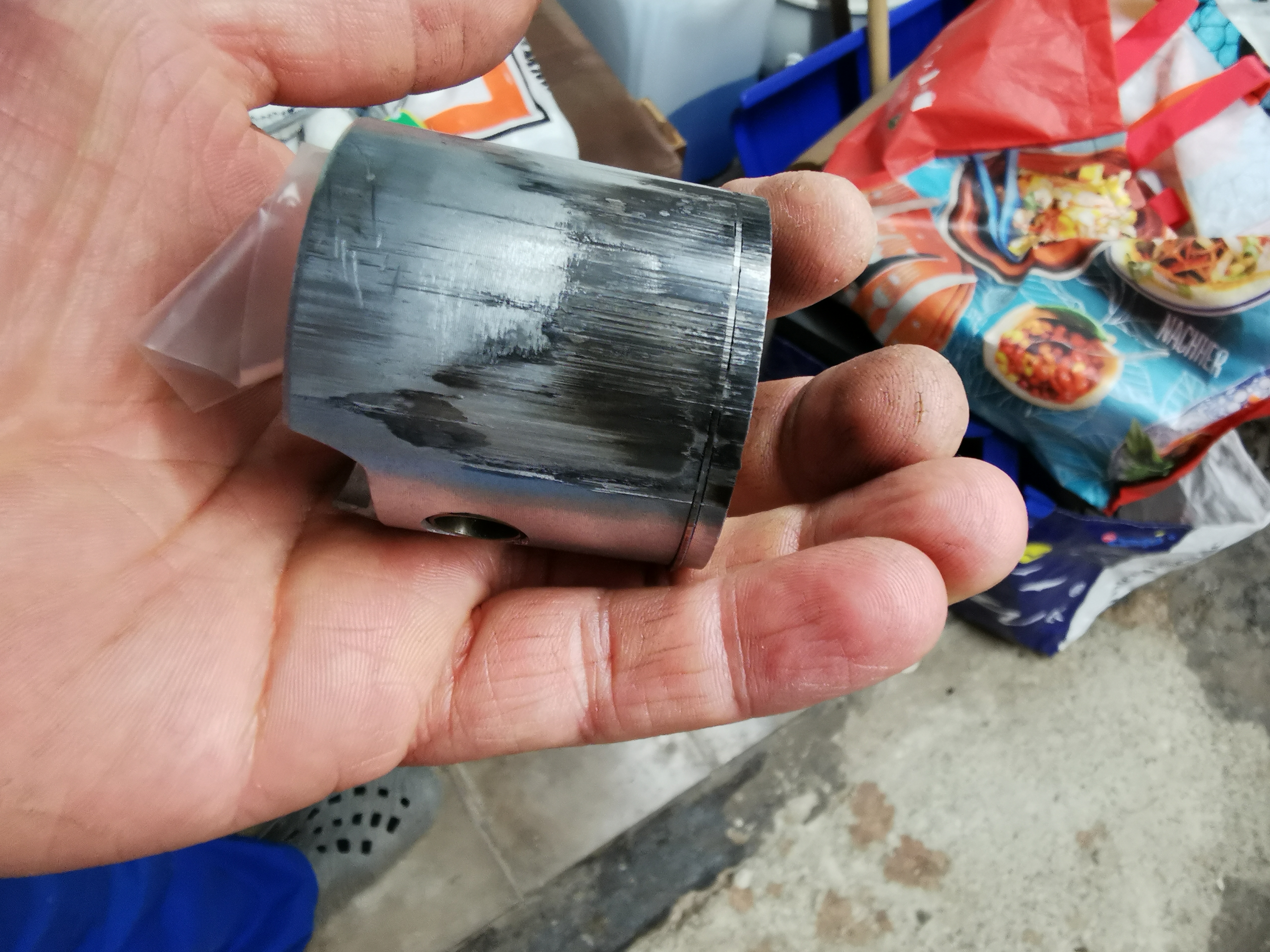

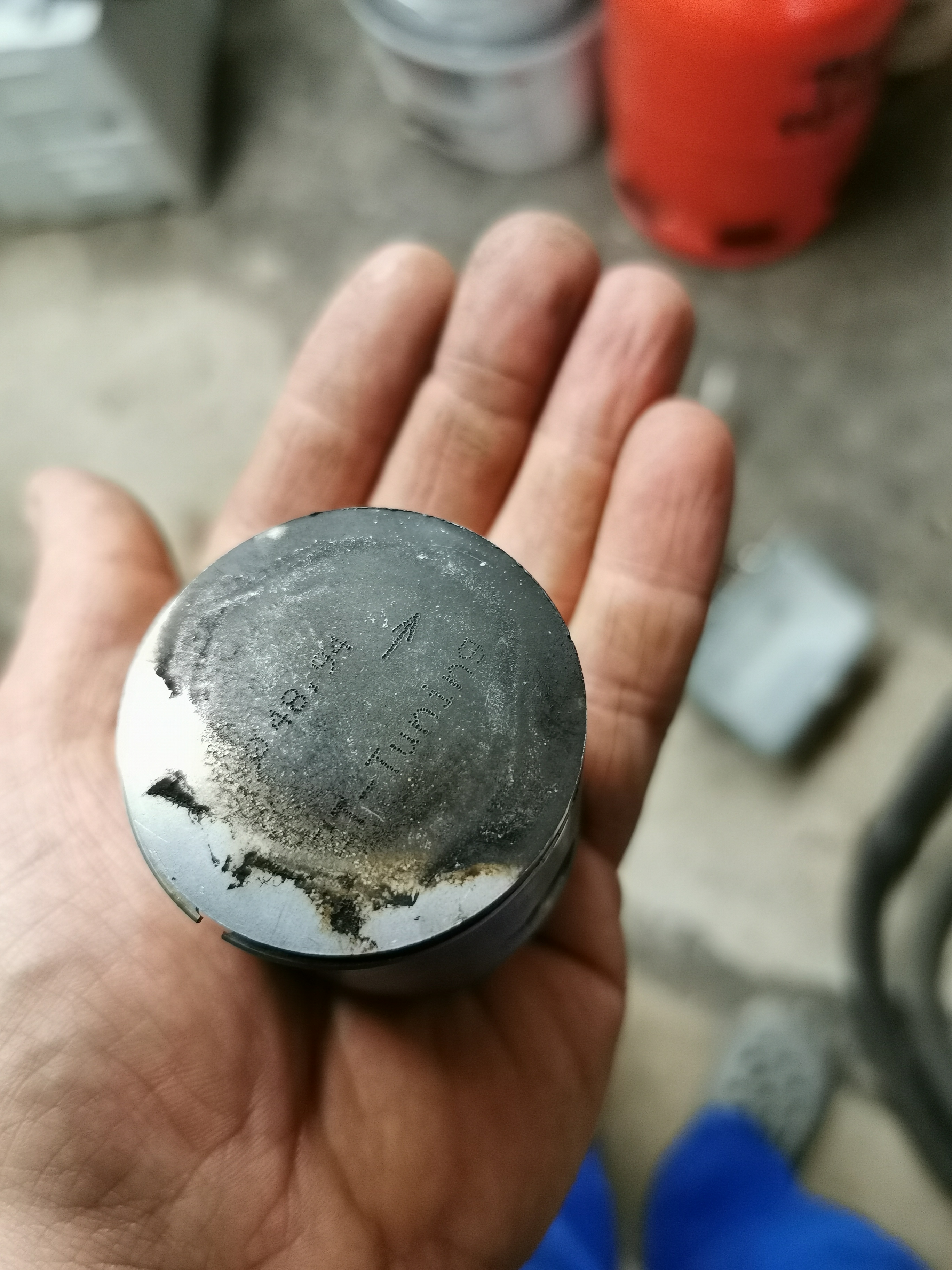

Kolben letztes Jahr
Hatte vorhin mal den Zylinder runter, der Kolben sieht soweit noch ganz gut aus, hat hauptsächlich oberhalb des Ringes geklemmt, daher die ganzen umlaufenden Spuren.

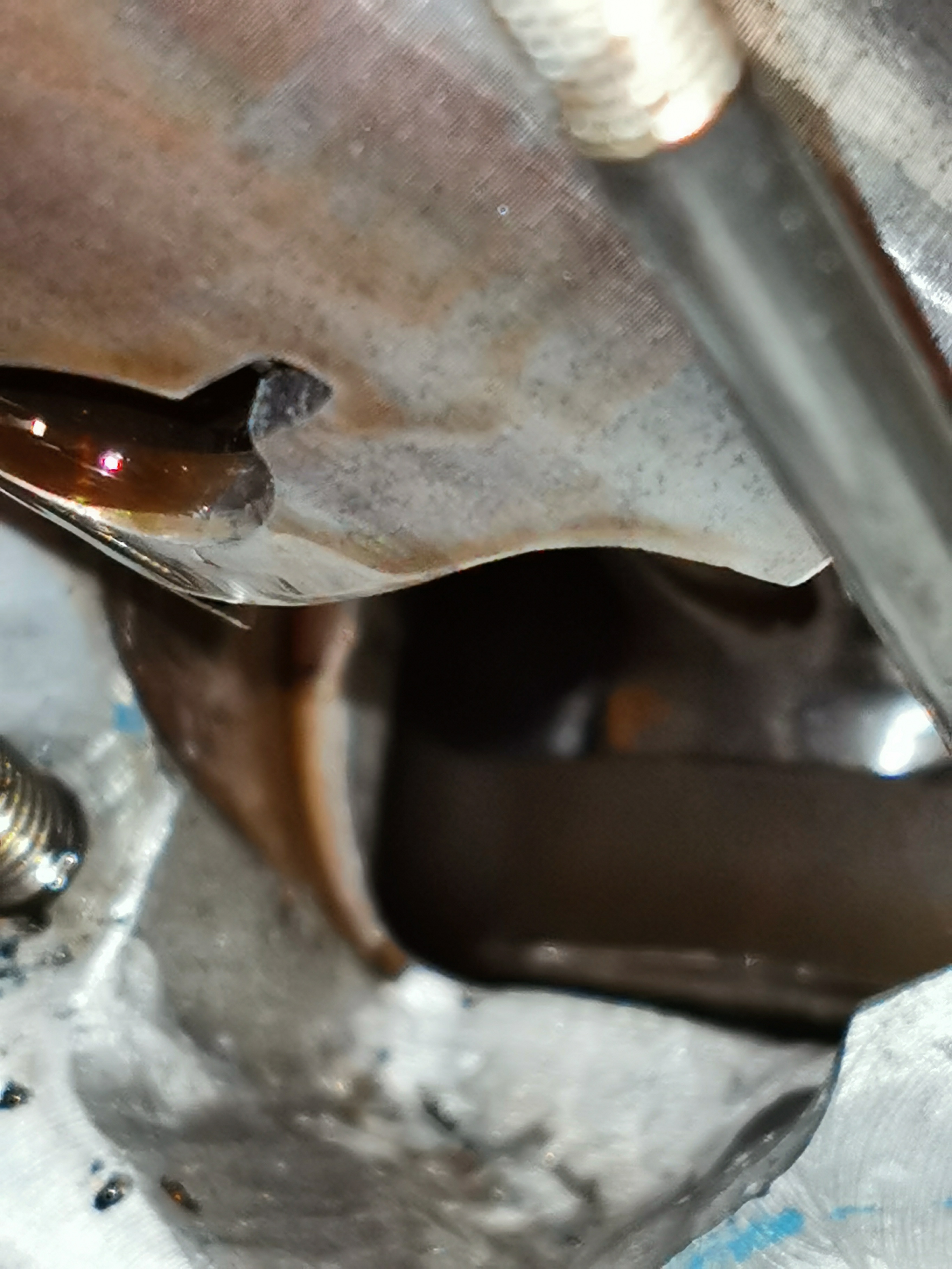

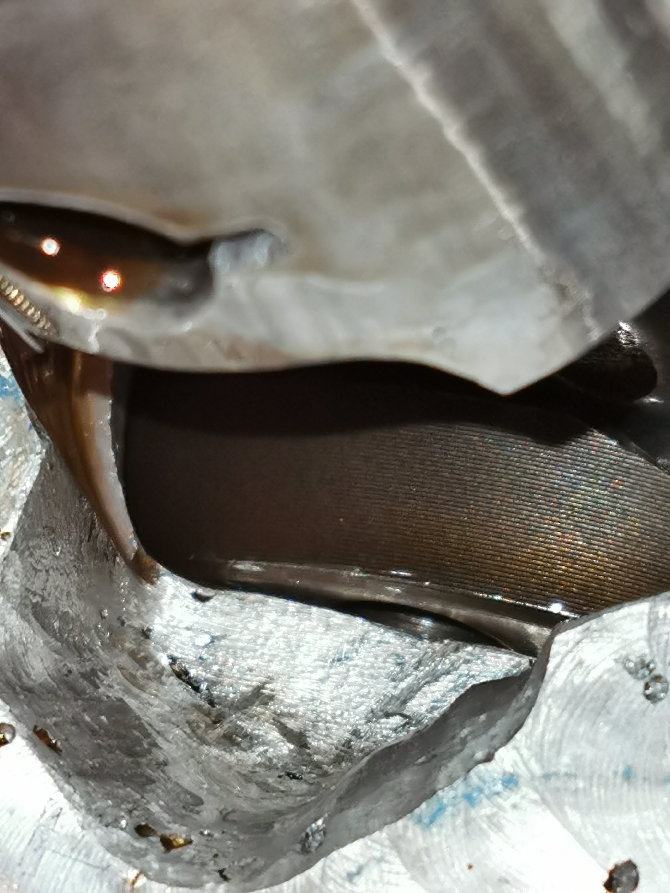

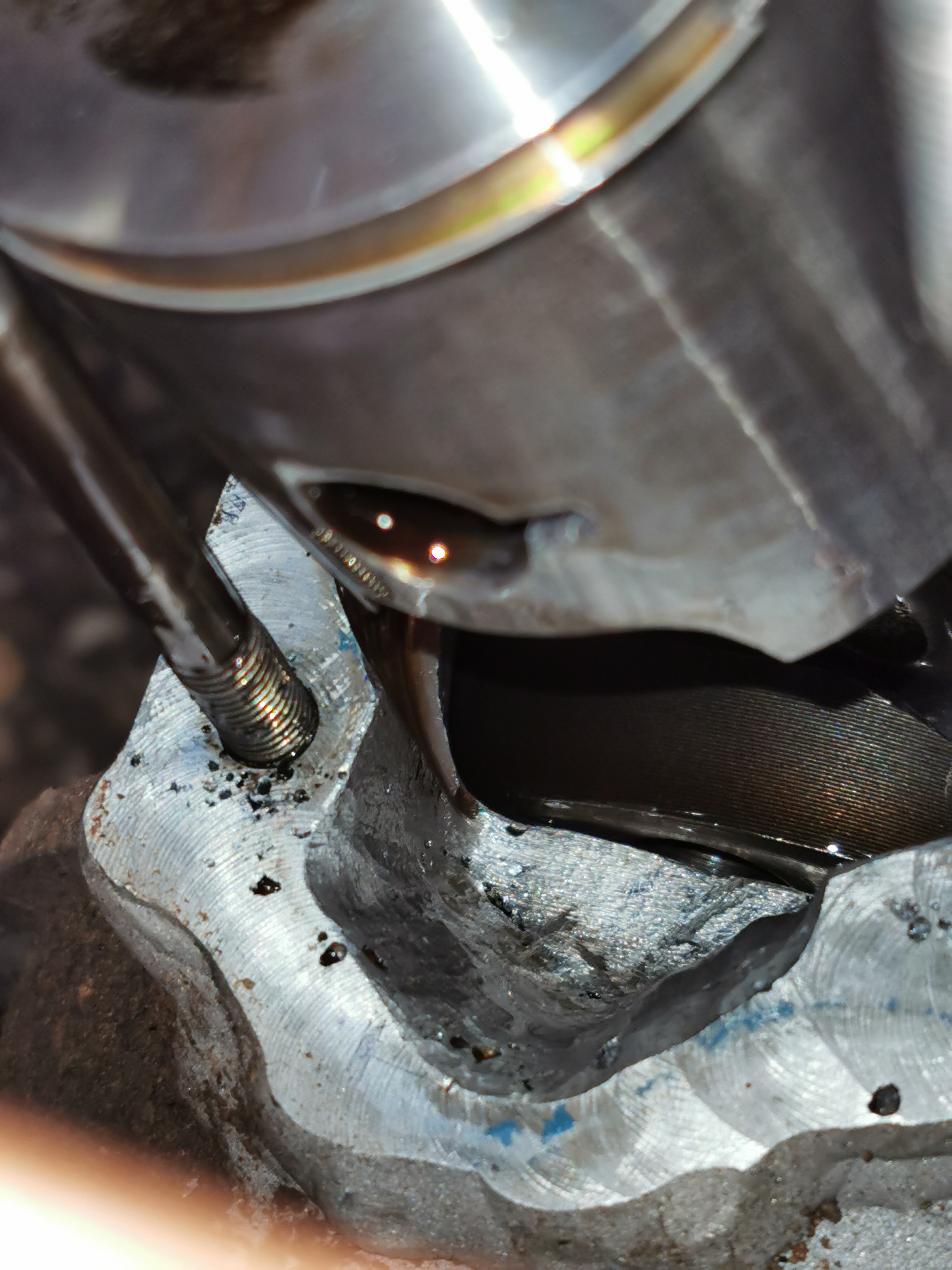

Hab dabei noch gesehen das ich anscheinend immer noch mein Getriebeöl Problem habe. Man sieht es auf der Welle ganz gut. Kerzenbild noch mit 115er,für meine Begriffe zu hell, jetzt 125er drin, etwas dunkler /ausdrehen tut er auch noch.
Mal schauen,

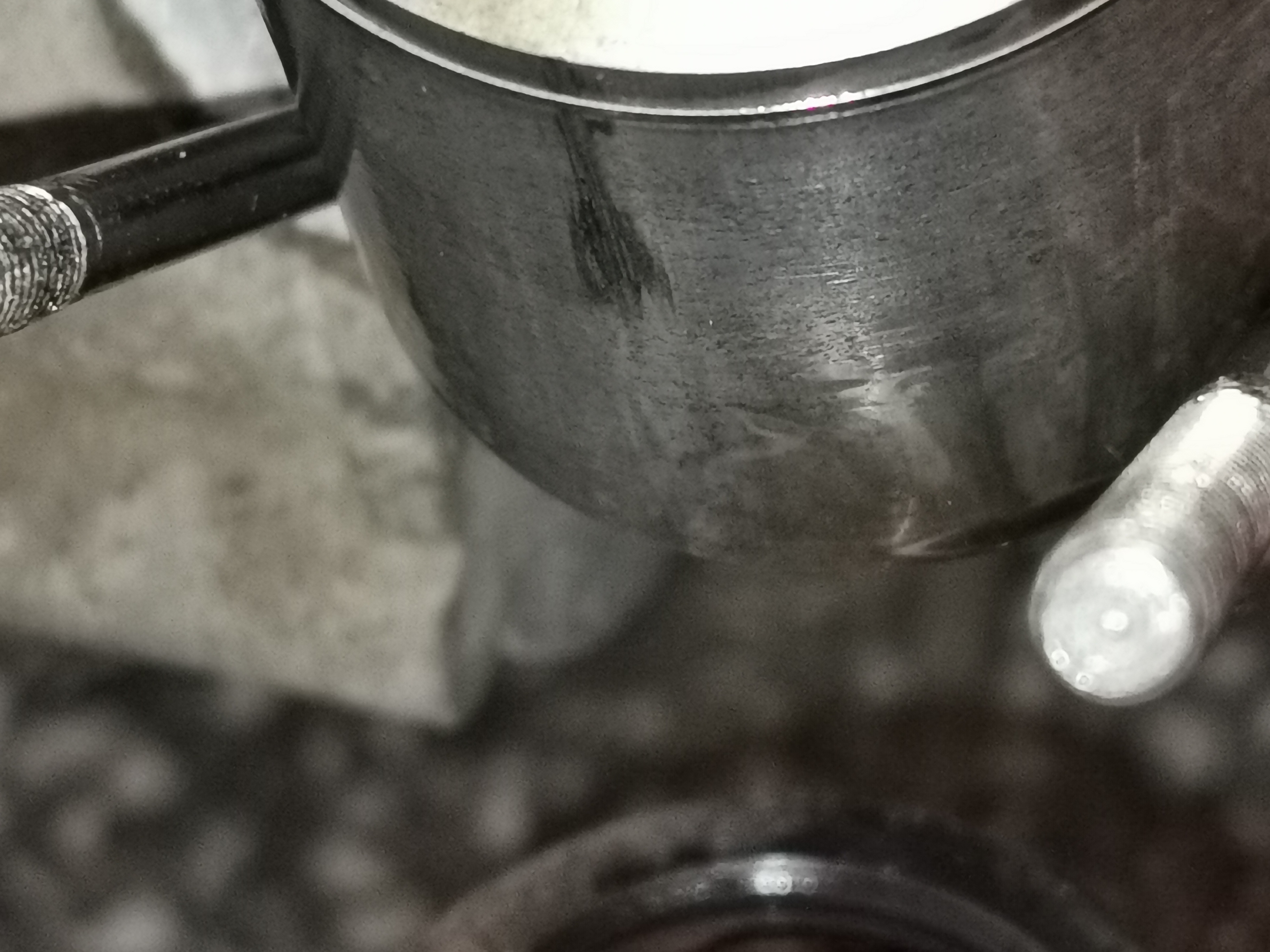

Anbei noch Bilder vom Kolben letztes Jahr, etwas mehr Klemmspuren sichtbar. 😬 -
