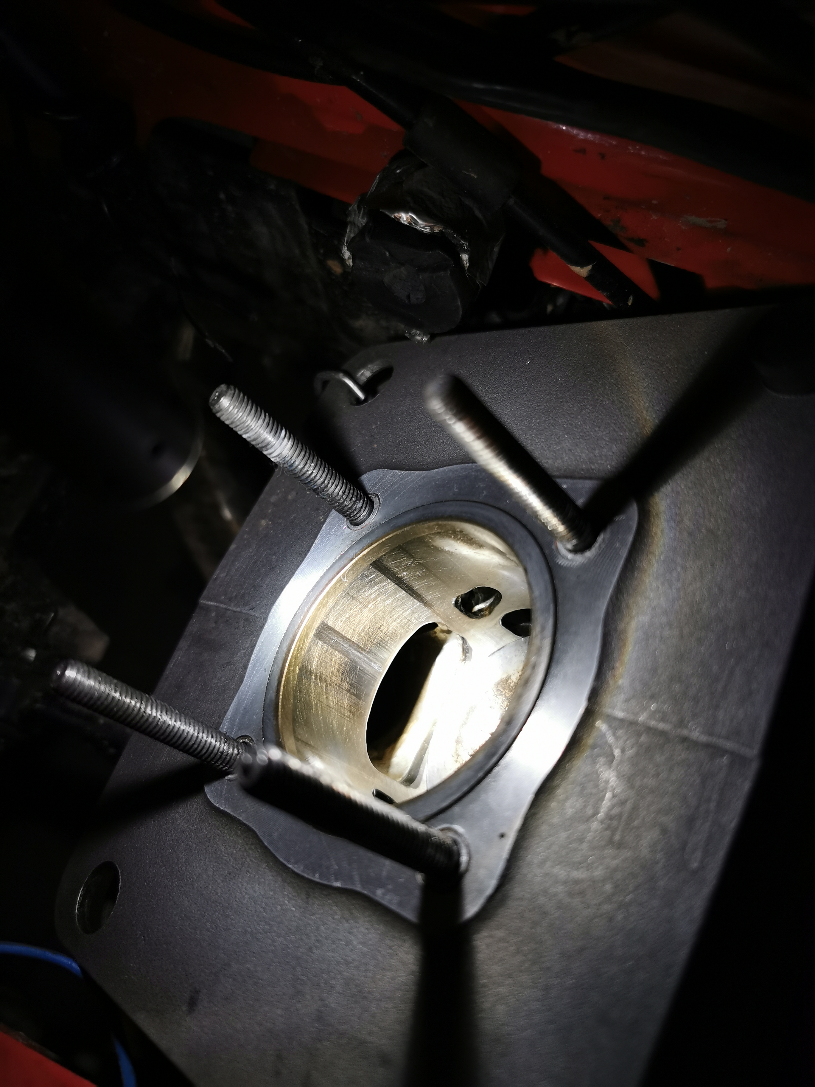

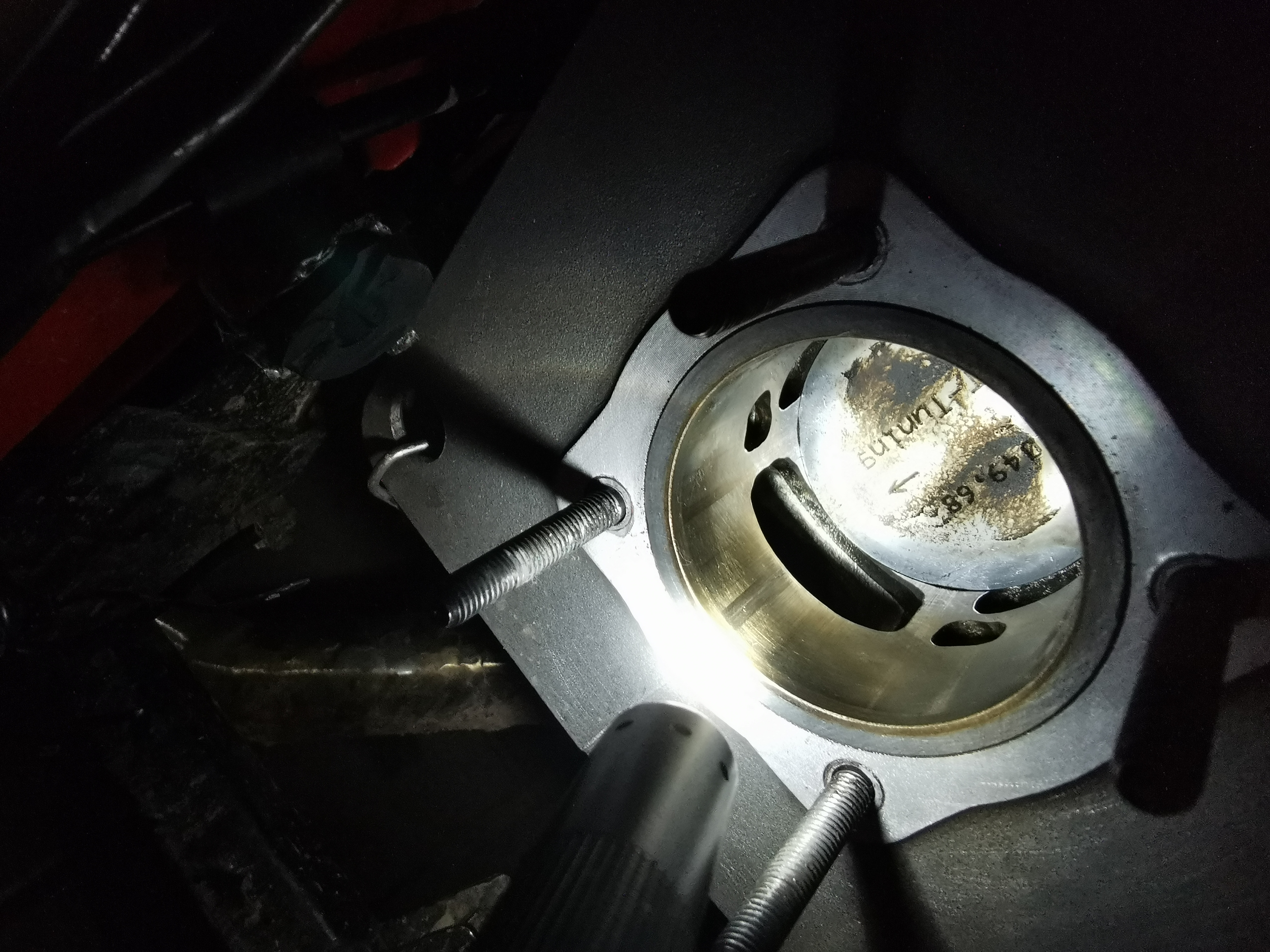

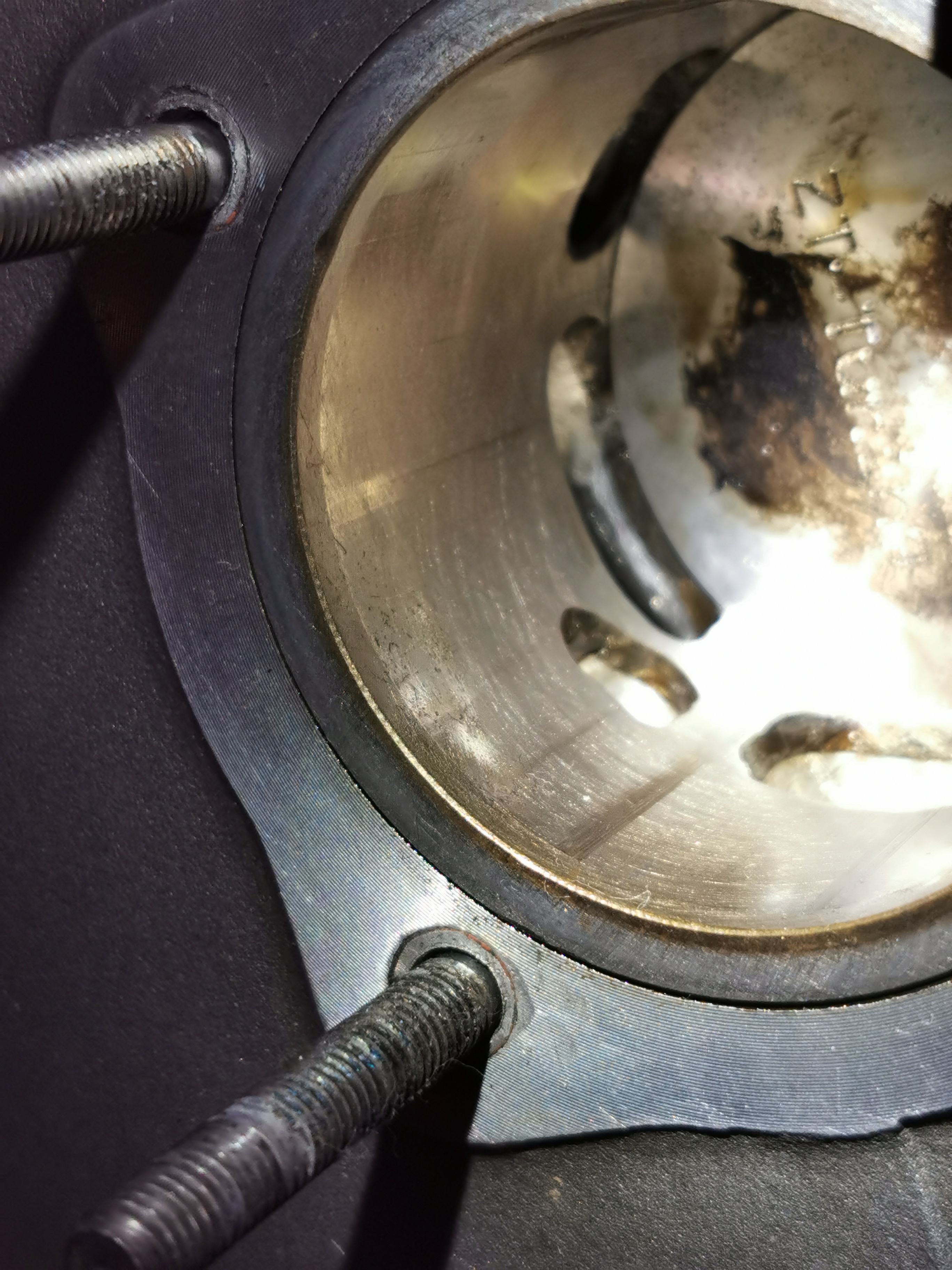

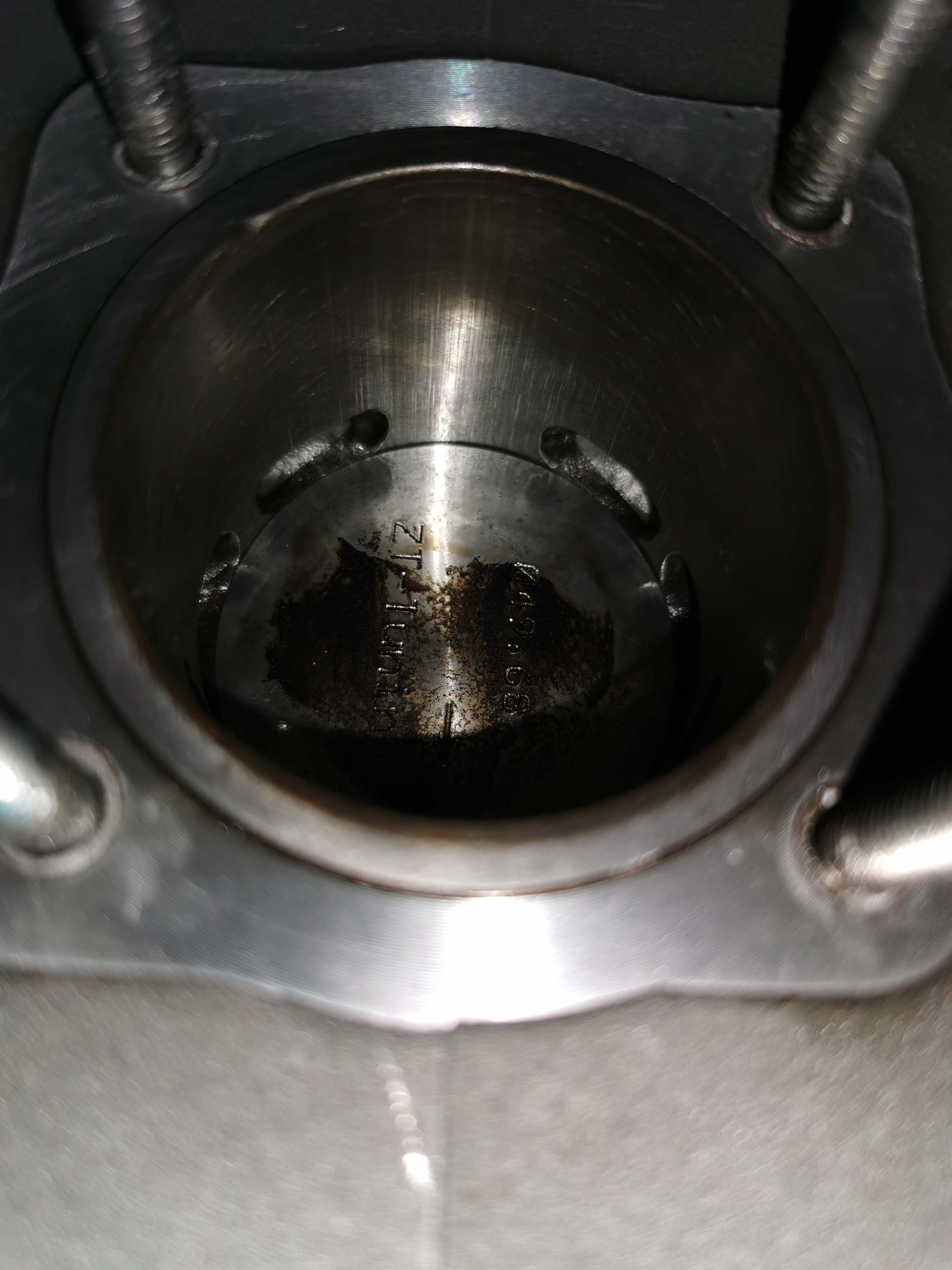

Man sieht das auf den Bildern nicht richtig, die einzelnen Striche gehen bis auf die Einlassseite rüber, könnte vom kippeln kommen, verwirrt mich aber.
Moin,
Hat jemand eine andere Idee als das die umlaufenden Spuren in der Laufbuchse Klemmspuren sind?
Laufleistung 150-200km
Hierzu ein paar Bilder -
