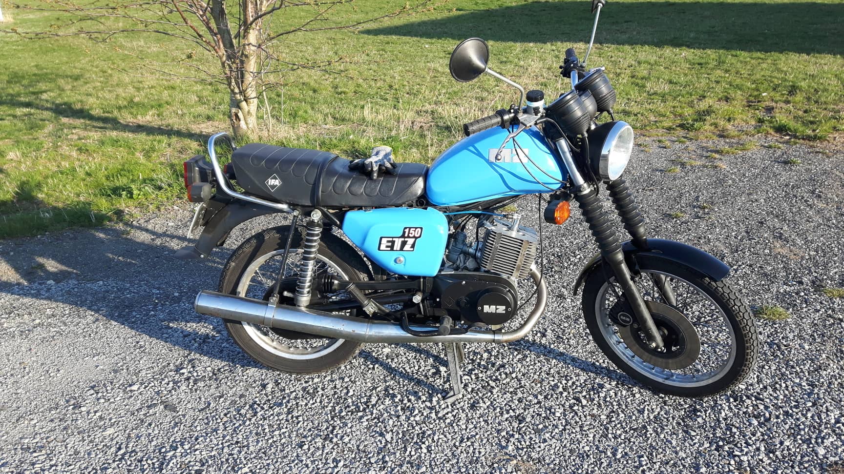

    mal ne simple Frage an die Kenner des MZ Marktes...ist sowas für den Preis noch realistisch oder schon Wucher? ja es gibt nicht viele 251er auf dem Markt - aber wie "teuer" sollte ein gutes Exemplar im Schnitt sein? gibt es Teile/Baugruppen die wenn sie verbaut sind zb. als Orginalteil einen so hohen Wert haben das man sagen kann -ja der Preis ist zb. gegenüber einer anderen die das nicht hat gerechtfertigt?
    Die meisten "guten" Angebote enden so bei ~4000€

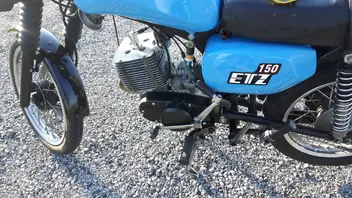

    mit dem Choke das habe ich auch schon gemacht sprich leicht angefettet, ändert aber nichts.
    Zitat
    Vlt. zieht sie Nebenluft.
    nein , das hab ich sogar mit Rauch nachkontrolliert (!), der Ansauggummi ist dicht und nicht porös, Luffilter neu und das Moosgummi vom Ansaugdeckel auch, hab oben rein geblasen und ne Platte am Vergaserflansch gemacht ist 100%tig
    Mit der 105er läuft sie ja im Prinzip schon leicht fetter als Serie und als der Motor ausgenudelt war gings ja auch mit der 100er.
    Kolben & Zylinder sind org. DDR nur eben ausgeschliffen
    Es ist wirklich ein "Knistern" und dann dreht er auch kaum weiter. Fahre jetz nochmal 1000km drauf die nächsten Wochen und gucke ob es sich gibt evtl. nochmal Zündung versuchen, möchte halt ungern den Zylindern wieder aufmachen zumal sich dann ja die Stellung ändert. ansonsten bin ich mit dem Latein am Ende :unsure:
    oh jetz sehe ichs...sorry sorry hab ich oben falsch geschrieben is ne 125er (!) mit 22er BVF :-o
    für mich is das im Kopf immer ne HUFU sorry :blink:
    und bevor die Frage nach den Aufklbern kommt....ja genau deshalb...
    ich weiß das insbesondere die E Zündung einen sehr großen Toleranzbereich hat, da kann man die Geberplatte ins Nirwana stellen und sie fährt noch ;)
    wie gesagt bin mit 2,6 v.OT und 0,9er Quetschmaß eigentlich voll im grünen Bereich , stelle das jetz auch zwangsläufig nicht ständig hin oder her - sie läuft ja soweit recht gut bis auf:
    Zitat
    Wenn sie bei hohen Drehzahlen klingelt und das Geräusch keine mechanischen Ursachen hat: Etwas größere Hauptdüse Was sagt denn das Kerzengesicht?
    bin grade eine große Runde gefahren 220km,
    Kerzengesicht sagt ein richtig schönes trockenes Rehbraun, allerding hängt das ja auch vom Öl ab, man muss auch dazu sagen der Motor ist neu hat nun 1400km gelaufen , Hauptdüse hab ich zum testen schon eine 105er verbaut (auch nachgemessen) & alles mögliche probiert.... Nadel hoch oder runter, 1:50 sonst 1:60 mit TeilsyntÖl (Mannol2TPlus) ,Normal Sprit & Ultimate , Ansaug und Abgasanlage ist komplett dicht und Orginal.
    Das Knistern kommt aber zuverlässig bei 6000u/min immer wieder. An sich ist es nicht tragisch, bei 6000 schalte ich halt und im 5.Gang läuft sie knapp 90 ohne voll ausquetschen und das reicht mir auch.
    Aber komisch ist es trotzdem, der total ausgenudelte alte Zylinder/Motor mit 27.000 hat das nicht gemacht, da konnte ich letzten Sommer bei 30°C das Gas Vollast stehn lassen 10min. und da stand sogar die Zündung komplett falsch irgendwo bei "1,8" jedenfalls viel zu spät.

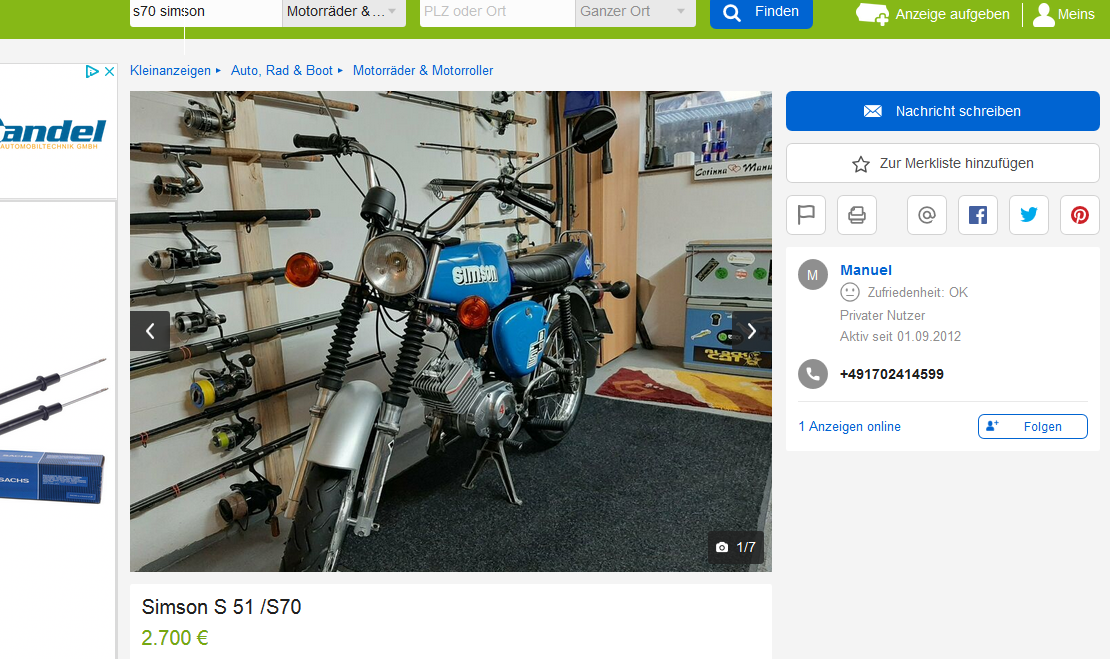

    Leute es gibt da eine Frage die mich schon seit langer Zeit beschäftigt und sich an die "Zulassungsspezis" richtet... :sorry:
    In letzter Zeit tauchen im Netz zb. auf Kleinanzeigen immer mehr Simsons auf die mal ein normales S50/ S51 oder eine KR51 waren und nun ein amtl. Kennzeichen sprich eine Leichtkraftradzulassung haben.
    Ich meine bewusst nicht die freiwillige Zulassung als Kleinkraftrad> sondern die getunten Modelle mit 60/70/90ccm ect. und diversen eingetragenen Höchstgeschwindigkeiten über 60km/h.
    Davon auch unheimlich viele ohne zb. Unterzugstreben wie sie beim org. S70 Serie waren. Ebenso Schwalben die es ja nie als Leichtkraftrad gab.
    Daraus ergeb sich für mich einige Unklarheiten:
    -kann ein Moped einfach so zum Leichtkraftrad umgeschrieben werden?!
    -Endurostreben & Rahmen sind nicht mehr zwingend?
    -wie läuft das bei der Schwalbe ?
    für mich ist das total verwirrend weil ich bis jetzt immer davon ausging ein DDR Kleinkraftrad(Moped) ist bei 50ccm & 60km/h beschränkt, alles was mehr Hubraum hat ist auch ein Leichtkraftrad und damit zumindest vom Rahmen her umbaupflichtig :ask:
    Mittlerweile scheint es aber irgendwie alles zu geben , jede ccm Zahl mit jedem Rahmen & jeder Geschwindigkeit :ask:
    Heute habe ich grad wieder jemanden gefunden der sowas anbietet:
    https://www.ebay-kleinanzeigen.de/s-anzeige/sims…030090-305-5995
    Antowort des Anbieter zwecks Papieren:
    Zitat
    60 kmh ist orginal mit 50 ccm 80 kmh ist eine einzelabname 63ccm und 80 kmh die streben hat sie nicht da es keine orginal enduro oder s 70 ist und auch nicht die 75 kmh Zulassung wie die s 70 hat denke der Mann vom tüv Süd wuste was er tat er hat keine streben verlangt darum wurden auch keine eingeschweißt
    mir kommt das alles Spanisch vor :unsure:
