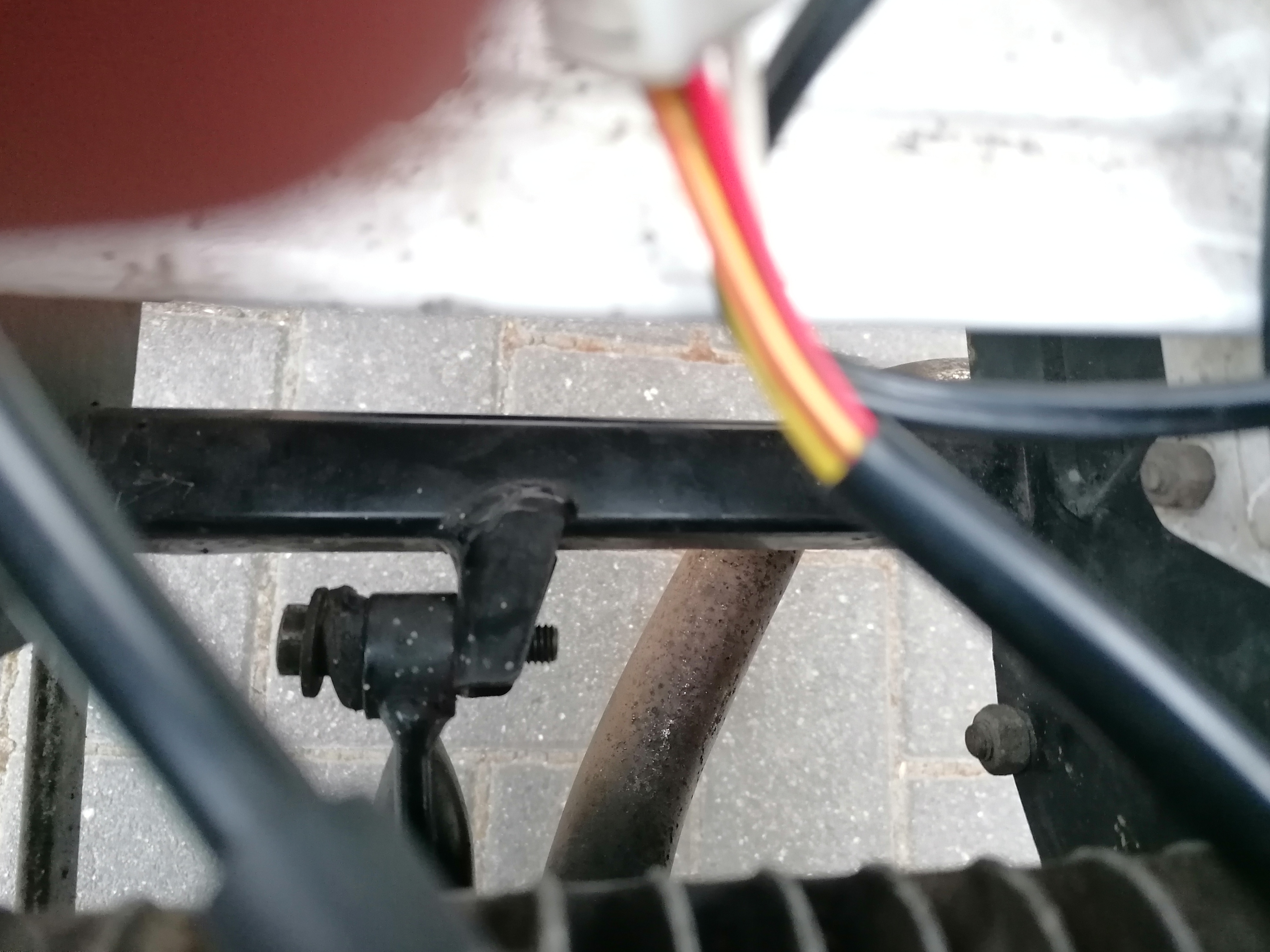

Hallo
Vorne am Motor der SR 50 ist ja noch so ein arm dran, dieser ist mittels einer schraube/ buchse/ gummi mit dem Rahmen verbunden.
Sieht bei mir etwas seltsam aus, da muss bestimmt die buchse/ gummi gewechselt werden.
Nur finde ich bei den üblichen verdächtigen nichts, oder ich suche nach dem falschen... anbei Bild/er
Hoffe ihr wisst was ich suche
