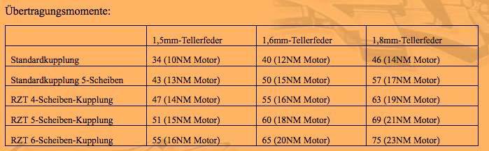

    Also nun mal zur Kupplung, wollten da nun eine 5 Lamellen mit 1,6 Tellerfeder und evtl einer Nadelgelagerten Druckplatte einbauen.

  • 5Lamellen mit 1,6Tf ist mMn. übertrieben. Wenn dann eine mit 1,5er Tellerfeder verbaun.
    Das ZT ihre 5L-Pakete nur mit 1,6erTf (soll dann bis 19NM standfest sein) ist mir schleierhaft. Kein Zylinderkit in deren Shop drückt annähernd die Leistung...
    In Deinem Fall rate ich auch zu einem 4L-Paket mit (laut RZT) softer Tellerfeder.

    Ob du bei uns ein Kit kaufst oder ein Paket kommt technisch aufs selbe raus, nur der Lieferumfang ist verschieden. Wenn also dein Mitnehmer noch gut ist erreichst du mit dem Kupplungskit die selbe performance wie mit einem kompletten Paket.
    Weil das oben irgendwo vorgeschlagen wurde: WENN unsere 4-Scheiben-Kupplung, dann bitte nicht mit der weichen Komfort-Feder, diese ist wirklich nur für ganz seriennahe Motoren. In diesem Fall solltest du schon die 1,6er Feder nehmen. Oder unsere 5-Scheiben-Kupplung, ist nicht sooo viel teurer und du hast etwas mehr Reserven.
