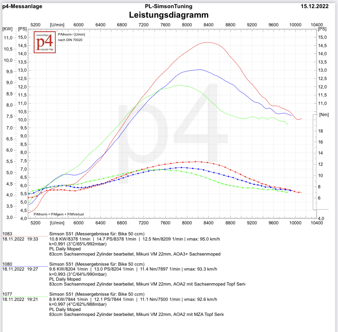

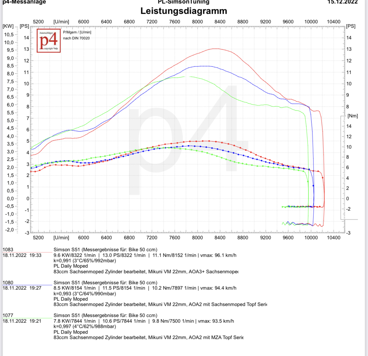

    Abend. Ich hab weder Zeit noch Lust mir die letzten 6 Seiten durchzulesen. Wahnsinn wieviel geschrieben wird.
    Ich hab heute nochmal die Anlagen 2,5+ und 3,5+ zum serien MZA Topf dran gesteckt an meinem überarbeiteten 90Reso.
    Diesmal auch mit Stöpsel.
    (Bitte keine DM‘s. Von mir aus per Instagram oder WhatsApp aber nicht hier. Da bin ich nur 1-2 mal die Woche)
    Dazugehörige Diagramme.
    Guten Abend miteinander.
    Ich habe mal den Vergleich zwischen Serien MZA Topf und Serien Germoto Auspuff AOA2(+) bzw. AOA3(+) gemacht. Das Plus in Klammern, da ich den Stöpsel, den man zusätzlich in den Gegenkonus machen kann, nicht mit getestet habe. Das Moped war mit dem 83er von Sachsenmoped ausgestattet, den ich Anfang des Jahres bekommen habe zum Testen. Mir fehlten heute knapp 1,5ps Radleistung zur letzten Messung im September, deswegen habe ich den Zylinder im Anschluss gezogen. Na ja egal, das ändert nichts weiter am vergleich. Beim 28er Krümmer habe ich lediglich nur den Topf getauscht, um den direkten Vergleich zu haben. Da wäre natürlich jetzt sehr interessant noch den JW Auspuff als dritten dagegen zu messen, damit hätte man die ultimative Aussage was los ist. Jedenfalls sieht man gut, wie sich die Leistungen und Bandbreiten verbessert haben! Ich denke, Diagramme könnt ihr selbst auswerten. Was ich vergessen habe, wie schon oben erwähnt ist, dass bei den Germoto-Anlagen noch ein (in anderer Form wie JW es macht) stopfen dabei war für den Gegenkonus, den ich nicht verbaut habe. Das kann man eventuell noch ein andermal messen und visualisieren. Ansonsten kann ich noch erwähnen, dass mir der Chrom sehr gut gefällt hat und die Auspuffschelle wirklich schöner ist als zur MZA Ware. Der Gegenkonus ist nicht wie der von JW, auch der Endtopf nicht. Ich habe noch einen RZT Auspuff hier der bzw. wo der JW Auspuff eher danach aussieht. Vielleicht komme ich durch Zufall mal an eine JW Anlage. Dann würde ich den Test Sachsenmoped, JW, RZT gern herausfahren und schauen, was nun wo am besten funktioniert.
    Falls Fragen offen sind gern stellen. Ich möchte gern nur eine Sachliche Erkenntnis mit euch teilen. :)
