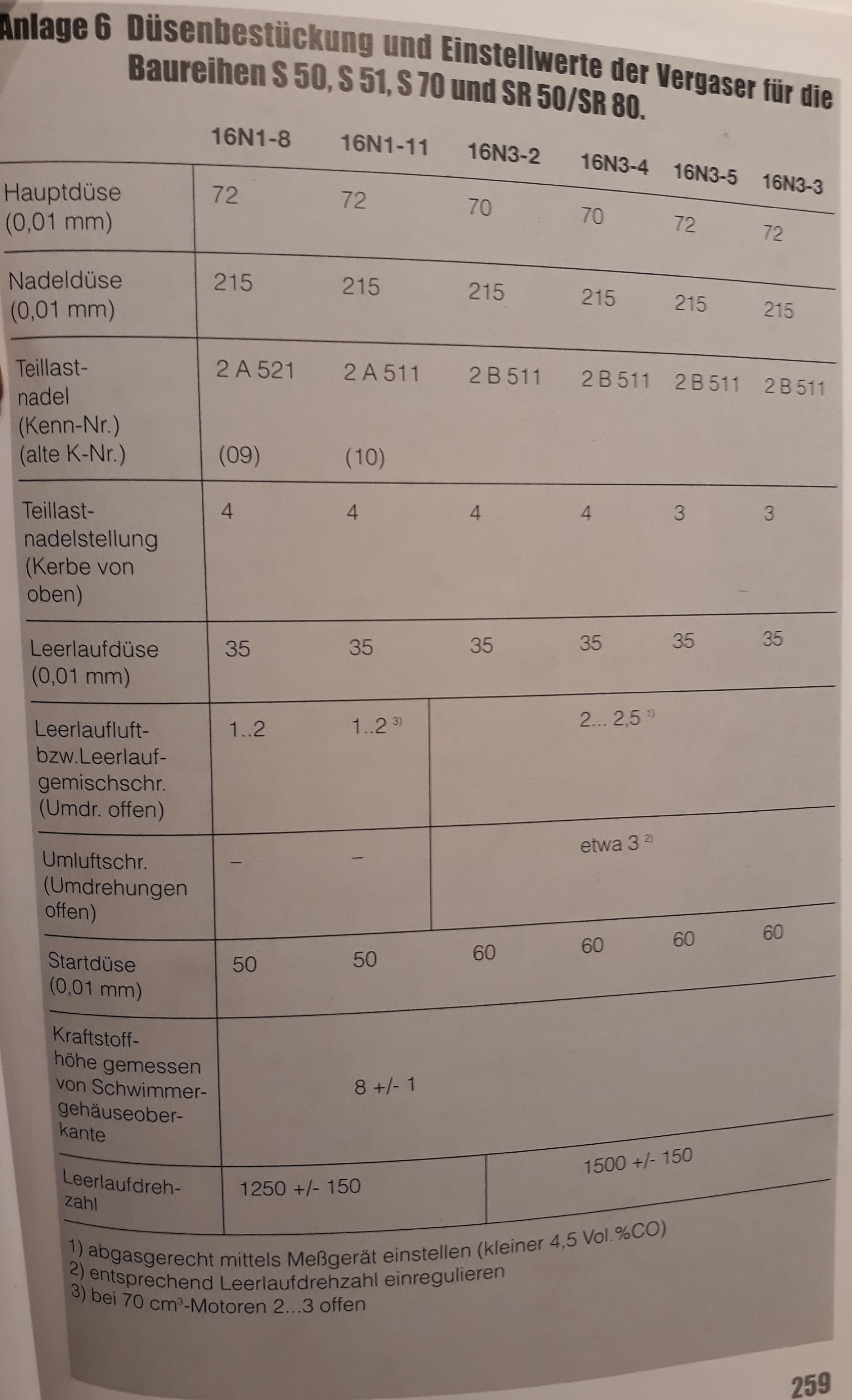

    Danke erstmal für die ganzen Antworten. Aber eine frage hab ich dann doch noch. Ich hab vorhin in meiner teilekiste noch einen halben 1-11 gefunden kann ich da jetzt einfach den gasschieber und die Nadel vom 1-6 nehmen oder passt das nicht ?
    Hier hast du mal eine "Liste, dann siehst du was gleich ist. Das Gehäuseoberteil ist auf alle Fälle unterschiedlich.
    So als Zusatztipp. Bau halt einfach mal alles um, was du umbauen kannst aus deinem Sparvergaser. Die Unterschiede zum "normalen" bestehen ja nur lediglich im geänderten Düsensetup und dem abgeänderten Startvergaser. Dann siehst du ja wies läuft damit.
    Allerdings unterscheidet sich der 16N1-6 deutlich vom 16N1-11, was die Kanäle im Vergaseroberteil angeht. Optimal wird sie damit auch nicht laufen.
    Vergaser und Ansaugsystem müssen aufeinander abgestimmt sein. Die wird dir wahrscheinlich zu mager laufen, weil der 16N1-6 für das Ansaugsystem des Star bzw. Habicht gemacht wurde. Und der hat deutlich mehr Unterdruck im Ansaugsystem als die S53, aber das siehst du ja dann am Zündkerzenbild und dem Startverhalten. Ich denke auch nicht, dass du das zu 100% über größere Düsen ausgleichen kannst. Da müsstest du auch den Düsenstock und die Nadel abändern, weil sie dir sonst im Teillastbereich ausmagert. Größere Hauptdüse hat ja hauptsächlich Einfluss auf den Vollgasbereich. Du siehst also, du kannst jetzt 50€ in Düsen und Nadeln und hast du nicht gesehen investieren und ewig rumprobieren oder du holst dir für 40€ den richtigen Vergaser für dein Moped und hast Ruhe.
    Korrigiere mich bitte, wenn ich falsch liege, aber die S53 hat doch das gleiche Ansaugsystem wie die S51. Also denke ich, dass dein Moped mit deinem 16N1-11 gut laufen wird. Aber dazu können dir die S53 Fahrer hier sicher mehr sagen.
