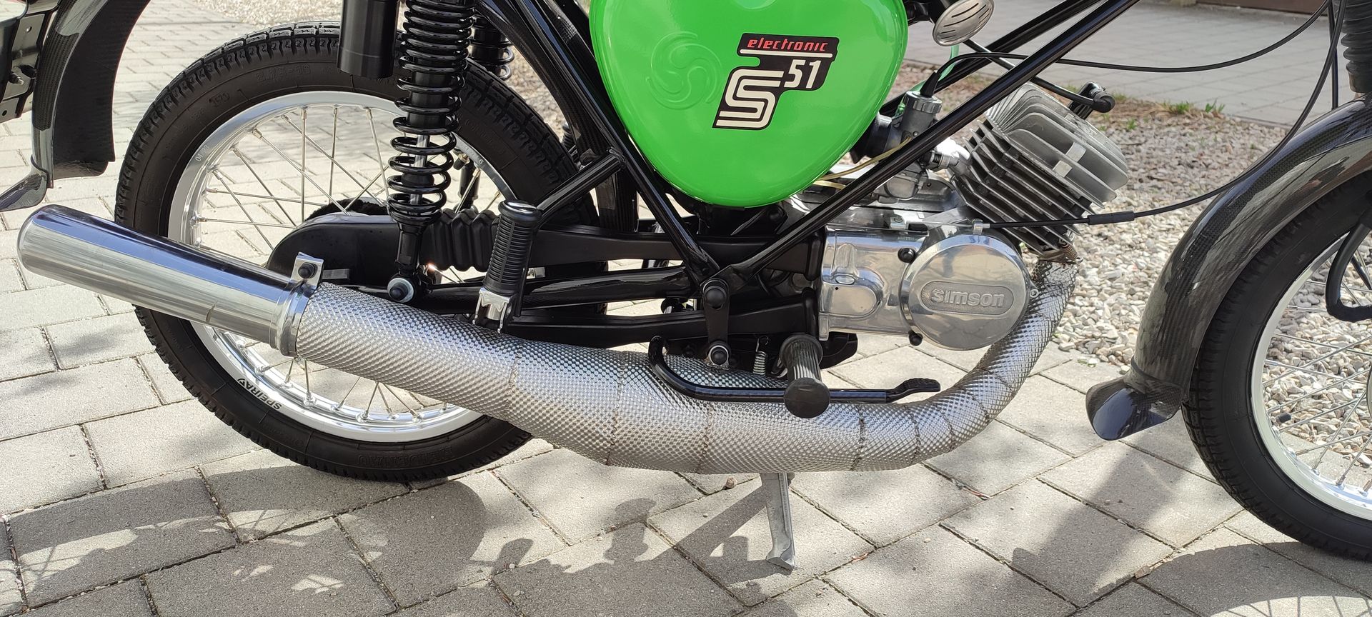

Achso, sah so dürre aus... Habe heute noch mal die Kiste gequält, bisher läufts 1a. Die Geräuschkulisse ist n Traum zudem, leiser als mit Serientröte ❤️, da mir das Edelstahlgeklimper von der Blase echt immer auf den Senkel ging...
Der RZT 32er Vario mit SP Kegel mit 1,5cm Maß überstehend/rausgehend aus dem Auspuff, ging bei mir damals 1a.

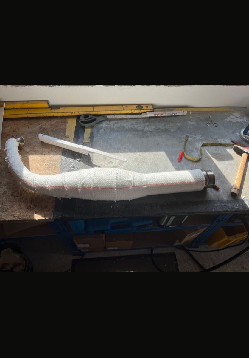

Naja. Entscheidend ist jedoch auch, wie stark du das vorher aufgebrachte Thermoband um den Auspuff wickelst und welche Stärke das Band hat.
86er, bei deinem Battle sieht es aus, als würde das Band vorab fehlen vor dem Verschweißen, so dünn wie der verblieben ist 😅🤔?
Also ich habe mich jetzt mal an das Testen gewagt n ganzen Vormittag. Abstimmung ist nun gleich nur den Kammer/4Rohr Dämpfer habe ich im letzten Versuch gegen das Silence-Pack von JW getauscht, um die Hitze noch besser abführen zu können.
Geht weiterhin spitzenmäßig, aber überdreht besser. Angenehmer Nebeneffekt, die Blase ist sau leise 👍 und kein Vergleich zu Vorher!

Ja, gewisse und evtl. Problematiken sind mir bekannt, dennoch teste ich den Spaß mal an/mit meinem JW Sport Factory am JW Stock 85er Zylinder.
Gewickelt ist er mit 5mm HJS Hitzeband, und dann mit dem üblichen 0,2mm HJS Blech und dann anschließend sauber verschweißt.
