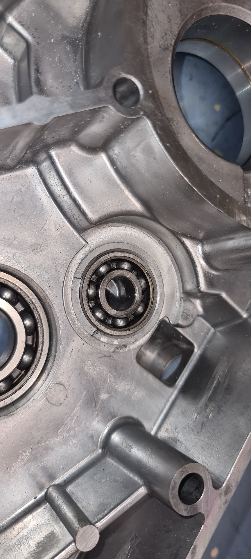

Lager sind niemals mit einer offenen Flamme zu erwärmen. Gasbrenner oder anderweitige Punktwärmequellen sind ungeeignet, weil kein homogener Wärmeeintrag in das Lager gegeben ist und nachhaltig zu Schäden führt. Wärmeöfen, Infrarotstrahler, Heizmatten etc. sind die Mittel der Wahl. Offene Lager dürfen nicht über 100 bis max. 120°C und gedichtete Lager nicht über 80°C erwärmt werden. Für normale Lager (100Cr6) ist die relative Luftfeuchtigkeit bei 20°C auf 75% zu begrenzen, bei steigender Temperatur ist die Feuchtigkeit weiter zu reduzieren. Taupunktunterschreitungen sind grundsätzlich auszuschließen, diese führt durch Kapillarwirkung an den Kontaktstellen (Wälzkörper, Käfig, etc.) zu Korrosion, später kommt es an diesen Stellen zu Verschleiß und zu vorzeitiger Ermüdung.

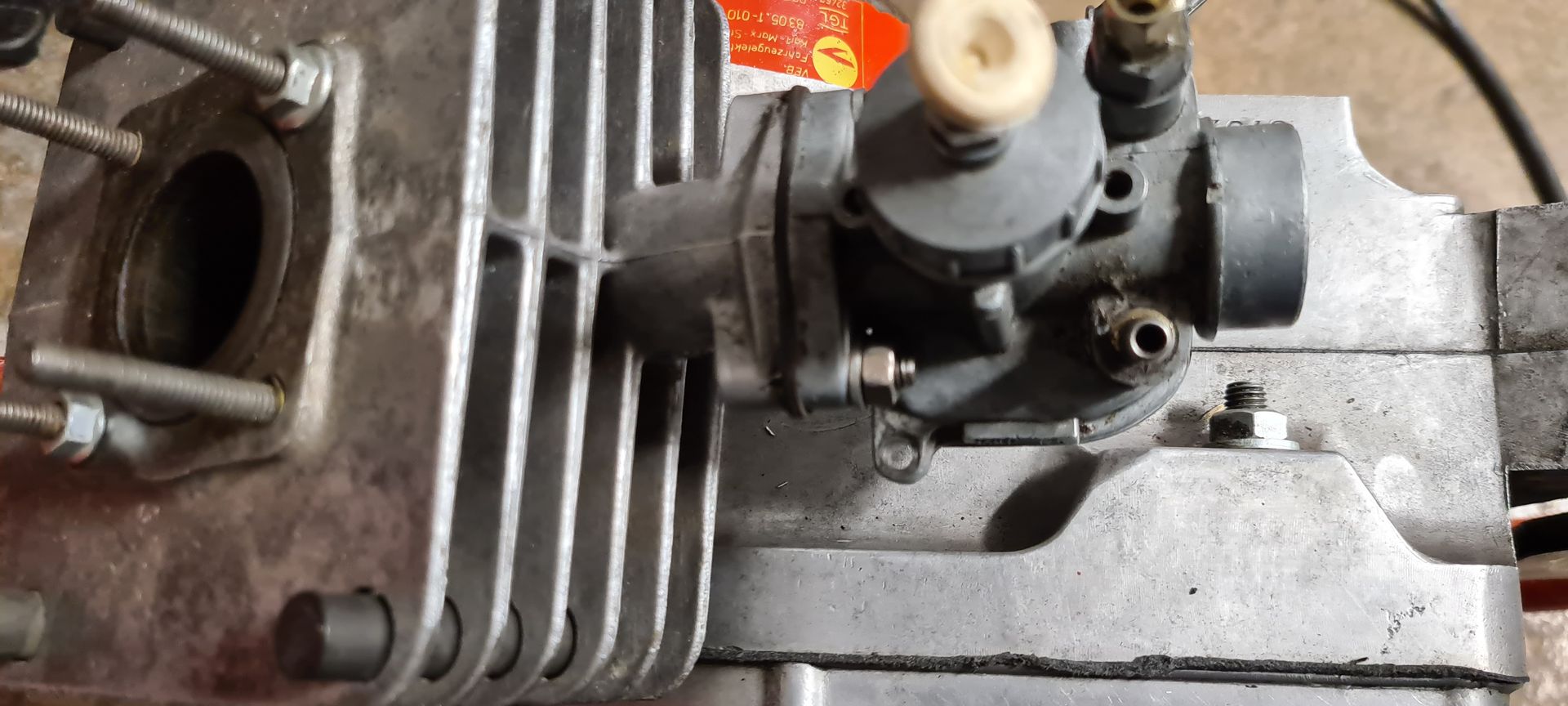

Der CO-Wert wurde im Werk eingestellt und der Vergaser dann verplombt, eine nachträgliche Korrektur war auch nicht mehr notwendig. Der VM stellt kein Optimum dar, weil keine Abstimmung auf die Ansaugung erfolgt ist. Das Infralyt 1200 war damals das Maß der Dinge und ist heute für einen schmalen Taler zu bekommen, man kann auch auf ein Lambdatool zurückgreifen, kommt am Ende auf dasselbe raus.
Das geht bei dem Vergaser nicht ohne Einstellung, das ist konstruktiv bedingt.
Werkstatt aufsuchen, wenn man selber kein Messgerät hat.
Oh man, ich krieg meinen 16N3-4 nicht gescheit zum laufen, wenn ich hier so lese, dass der VM16 absolut ohne Probleme läuft...
CO einstellen! Dann läuft der auch.
