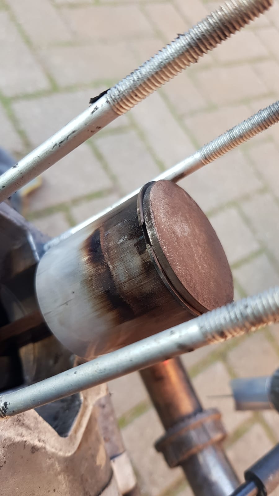

Problem war, dass ein Stück vom Kolbenring abgebrochen war...
Beiträge von Finn0801
 Visuell ist der Kolben am Ende seiner Lebenszeit, es sind keine Drehriefen mehr auf dem Schaft zu erkennen, der Zylinder wird die Form eines Fasses haben. Da hast du zu lange am falschen Ende gespart, planen, bohren, honen kann man da nur sagen. Mit anderem Öl kannst du da nix mehr heilen.1-Ring Kolben sind zwingend mit hochwertigem Öl zu fahren, da die Wärmeübertragung von Kolben zu Zylinder ungünstiger ist als bei einem 2-Ring Kolben.  Oh man okay, danke trotzdem für die Hilfe :mellow:
 Der Kolbenring wird wohl im Auslassbereich in der Ringnut steckengeblieben sein, dadurch kippt der Kolben im Stegbereich nach vorn und schlägt mit dem Schaft in den Einlass. Das könnte noch das Geräusch erklären. Man kann es auch erkennen, weil der Kolben nicht mittig im Zylinder steht. Zu eng ist es dem Kolben auch schon geworden, zu sehen an der Laufspur im Zukankerbereich.Ursache wäre dann trotzdem das Öl. Das würde mein Bild erklären welches ich gerade reingeschickt habe. Also soll ich einfach richtiges Öl fahren und alles ist geklärt oder muss ich noch etwas tauschen?

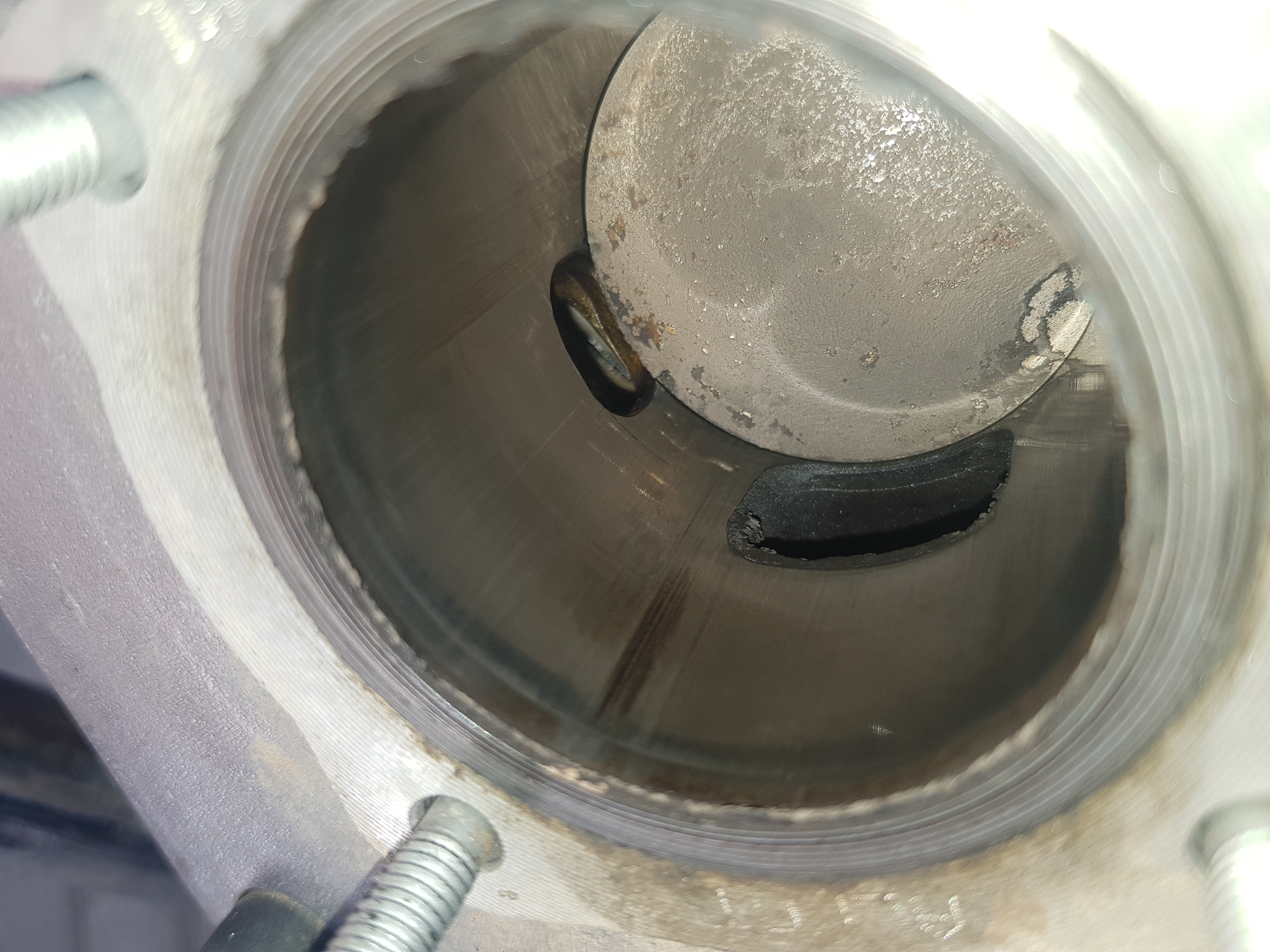

 Zeig mal den Brennraum!Im Zylinderkopf hat man deutliche Ablagerungen an Ruß erkannt, habe das schon sauber gemacht.
					Hier ist übrigens nochmal zu sehen dass wie der Kolben auf der Einlassseite aussieht.
					Also ich hab jetzt mal alles ordentlich gereinigt und wieder zusammen gebaut. Das Geräusch ist logischerweise immernoch da.
 Laut den meisten hier soll ich einfach gutes Öl fahren und es sollte besser werden?
 Was hat den der Zylinder runter?
 was für Kolben ist den verbaut?Also Zylinder ist es ein S70 Sport von Langtuning... ich weiß nicht recht was die für Kolben verbauen. Aber der sollte so ca 5000km gelaufen sein oder etwas mehr. Habe gerade den Kopf runtergenommen der zylinder sieht so aus;
