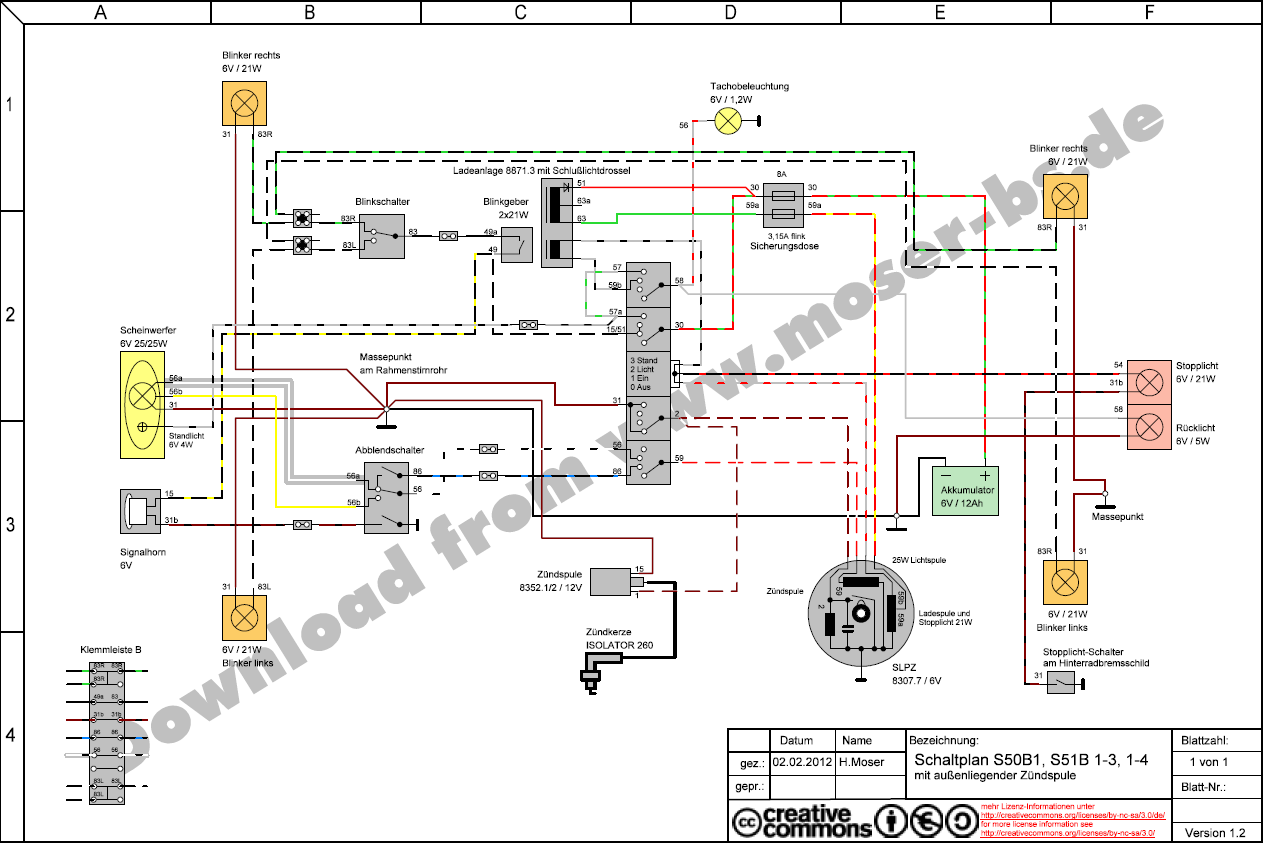

    57 - 57a brauchst du fürs standlicht. Die werden bei stellung 1+2 mit wechselstrom versorgt von der lade/rücklichtspule. Suf stellung 3 bekommen die beiden leuchtmittel spannung von der batterie.
    Die lichtanlage läuft einmal mit wechselstrom wo deine beleuchtung drüber läuft und ein teil wird gleichgerichtet zum gleichstrom womit deine batterie geladen wird und die blinkanlage, hupe und standlicht drüber laufen. Der wechselstromkreis geht direkt ans zündschloss und der gleichstromkreis geht von der lima kommend erst über die ladeanlage un dann zum zündschloss bzw batterie.
    Aber 57-57a hat doch gar keine Verbindung mit Stellung 1 2 ?
    Quasi der Wechsler zwischen Fern und Abblendlicht :idea:
    Wie läuft das mit der Klemme 30? Die geht ja einmal direkt nach auf das Zündschloss, von dort aus dann nur auf den Blinkgeber? Da ergibt sich mir der Sinn nicht...?
    Die restlichen Powerverbindungen kommen dann erst über die Lichtspule ?
    Welcher Sinn verbirgt sich hinter der Brücke 57-57a
    Besten Dank!
    Kann ich aus dem Plan raus sehen das Lichthupe schwarz/blau ist und Scheinwerfer schwarz/weiß oder ist das deine Erfahrung?^^
    Da Mein Scheinwerfer auch in Stellung 1 geht, muss ich da wohl noch mal was ändern.
    Hatte ich mit meiner Annahme der Schaltbedingungen recht?
    56a dann wohl Abblend 56b Fernlicht?
    Guten Tag,
    ich konnte mir eine S51 B1-4 BJ88 ergattern. Leider sehr schlechter Zustand und möchte jetzt, da Zeit ist, alles wieder gerade biegen.
    Ich habe mir folgenden Schaltplan gezogen.
    Leider steige ich da noch nicht ganz durch, ich möchte auch verstehen was ich verdrahte und nicht nur braun muss auf X, schwarz auf Y und so weiter...
    Der Graue Balken in der Mitte ist ja wohl das Zündschloss, die 4 weißen Punkte dann jeweils für eine Schalterstellung und der schwarze Punkt dann wohin durchgeschalten wird? (Einfach mehrfach übereinander wegen der Übersichtlichkeit?)
    Wie ist das nun mit den Einschaltbedingungen: z.B. Tacho und Rücklicht sind parallel geschalten, got it, beide gehen aber nur wenn Schlüssel auf Stellung "3 Stand" oder "2 Licht" ist weil Links daneben nur bei diesen beiden Leitungen weiterführen?
    Falls die Bedingungen so sind, irritiert es mich dass der Frontscheinwerfer anscheinend auch auf Stellung "1 Ein" geht, das Rücklicht aber nicht...
    Bremslicht geht dann auch standardmäßig nur bei Rückrad- und nicht bei Vorderradbremse?
    Kann mir jemand eine Übersicht geben, was bei welcher Stellung funktionieren, bzw. leuchten muss?
    Was ist der schwarze Knotenpunkt am Zündschloss der keine Bezeichnung hat, auf den jedoch 3 Leitungen gehen ?
    Und die interessanteste Frage: Was ist der Unterschied der Zündspule 8352 und der "Zünd- Lichtspule" rechts daneben?
    Vielen Dank schonmal :) :sorry: :D
