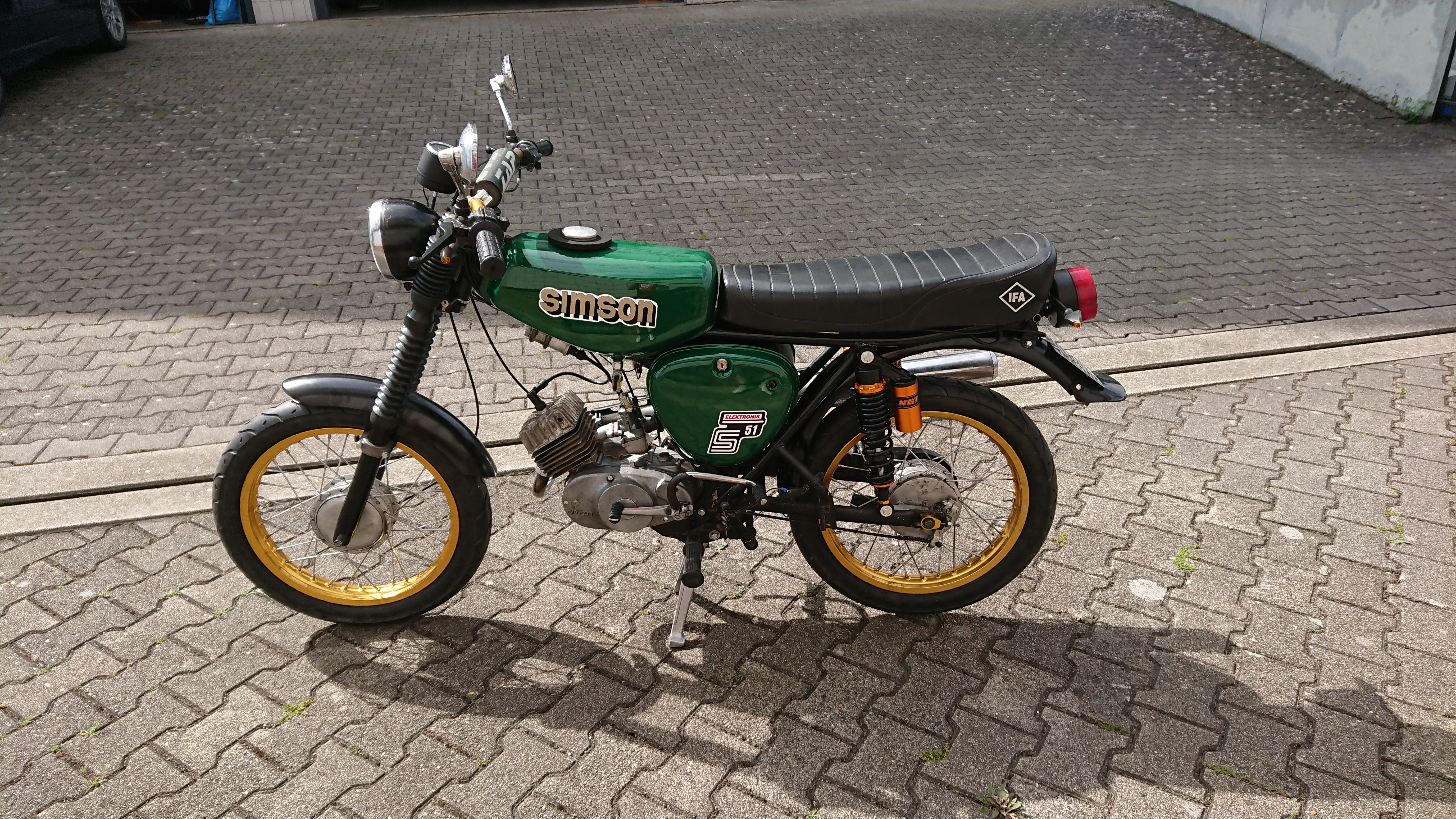

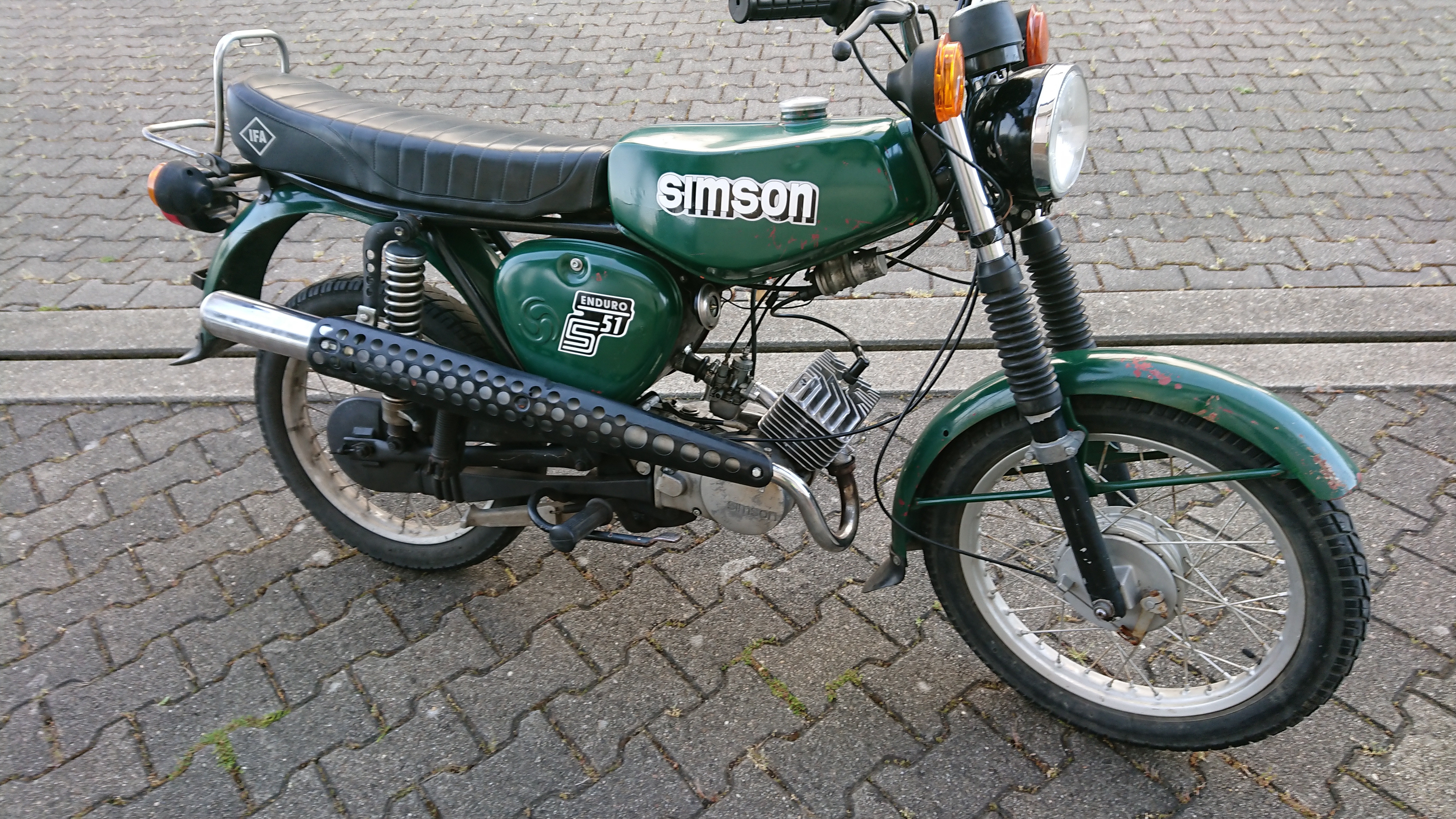

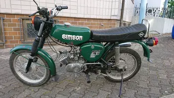

    Bilder:
    die restauriert gekaufte,
    von mir restaurierte Zustand jetzt und vorher
