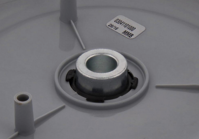

  • Hallo zusammen,
    Ich möchte mich hier mal anheften und mein Problem schildern.
    Der Nabentacho meiner SR50 zickt rum. Erst dachte ich es liegt an der Tachowelle. Hab mir nun eine Neue bestellt. Direkt noch den berüchtigten Adapter mit bestellt. Leider tat er es noch immer nicht. Jetzt habe ich mal das Vorderrad ausgebaut. Die Abdeckung mit dem Tachomitnehmer runter und mal per Hand gedreht. Es funktioniert. Sehr gut. Wieder alles zusammengebaut und es funktioniert nicht mehr.😩 Die Abdeckung dreht sich mit wenn ich das Rad drehe. Die Aufnahme in die die Tachowelle geschraubt wird steht brav still. Jetzt müsste doch alles funktionieren. Bin mit meinen Latein am Ende. Das ist doch nicht mehr logisch. Habt Ihr noch einen Tipp für mich bzw habt ihr das auch schon erlebt und wie habt ihr das behoben ?
    Gruß Tobias600

    Hi, ich glaube wir reden aneinander vorbei.
    Ich habe den Tacho und die Tachowelle verbunden und am anderen Ende die Welle mit dem „Aufnemer“ am Nabendeckel. Wenn ich dann an der Rückseite des Nabendeckels mit der Hand drehe, funktioniert alles wunderbar. Wenn ich den Nabendeckel auf die Nabe setze und dass Rad wieder einbaue und dann das ganze Rad drehe, tut sich nichts mehr.?
