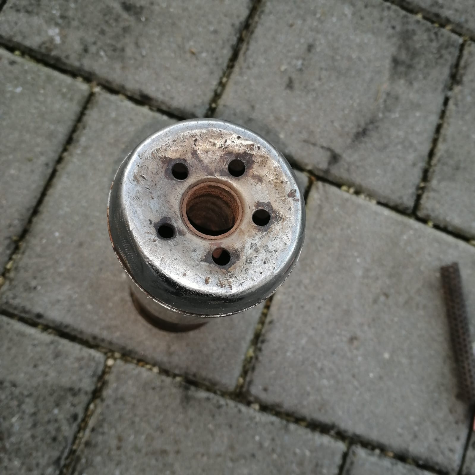

Er dachte dass der Gegenkonus im Mittelteil dort nicht reingehört/eventuell auch Eigenbau wäre..
Ein neues Endstück inklusive ESD hat er schon bestellt.Neues Endstück drauf und fertig.

genau so isses. Draufpassen tut das neue Endstück auf jeden Fall.
Meine Frage ist nur warum im Mittelteil was ist, normalerweise sollte doch da nix sein?!

Das im Mittelstück ist der gelochte Gegenkonus und Prallblech. Das gehört dort auch rein.
Wenn du dein neues Endstück mit Schalldämpfereinsatz verbaust, ist alles so wie es sein soll.

Da wurde wohl versucht auf Siebrohr im ESD umzubaun. Die Löcher in der Endkappe sind dabei nicht nötig. Außerdem fehlt die Dämmwolle im ESD, was sich auch auf die Lautsärke auswirkt.
Besorg Dir einen ordendlichen Original- oder Nachbauauspuff, alles andere bringt wenig bis garnichts bei dem Zylinder...
