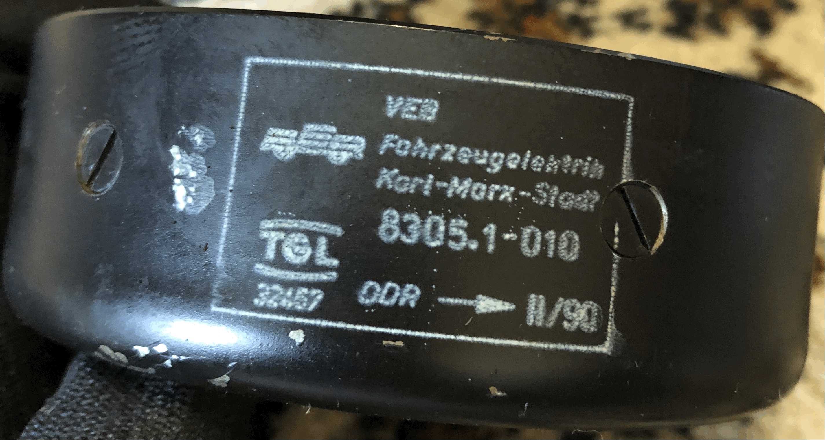

ich hatte das gleiche Problem mit den dunklen Leuchten. Ich habe die Spule auf der Grundplatte gewechselt und siehe da es würde hell.
Vermutet wurde auch das die Masse nicht passt. Habe aber Masse gelegt und dann gemessen, an der Front-und Rücklichtlampe kamen nur rund 6Volt an.
Die Spule sah aber auch lecker aus, die Isolierung war teilweise weggeschmolzen.EDIT: Schau mal hier: https://www.simsonforum.net/viewtopic.php?p=1121728#p1121728, sin d Fotos von meiner Lichtspule.

Fred05 machte de Vorschlag mal die Lichtspule zu testen. Tipp war richtig, siehe oben. Habe am WE die Spule getauscht und wieder vorne wie hinten Licht.
Felgen, Reifen und Bremsen werden die nächsten Tage gemacht.Gruß eM
habe die Lichtspule getauscht und siehe da es ist wieder Licht, vorne wie hinten vorhanden.
In meinem Thema, "S51 reaktivieren" - https://www.simsonforum.net/viewtopic.php?f=15&t=75112
habe ich ein paar Bilder dazu eingestellt.Gruß eM

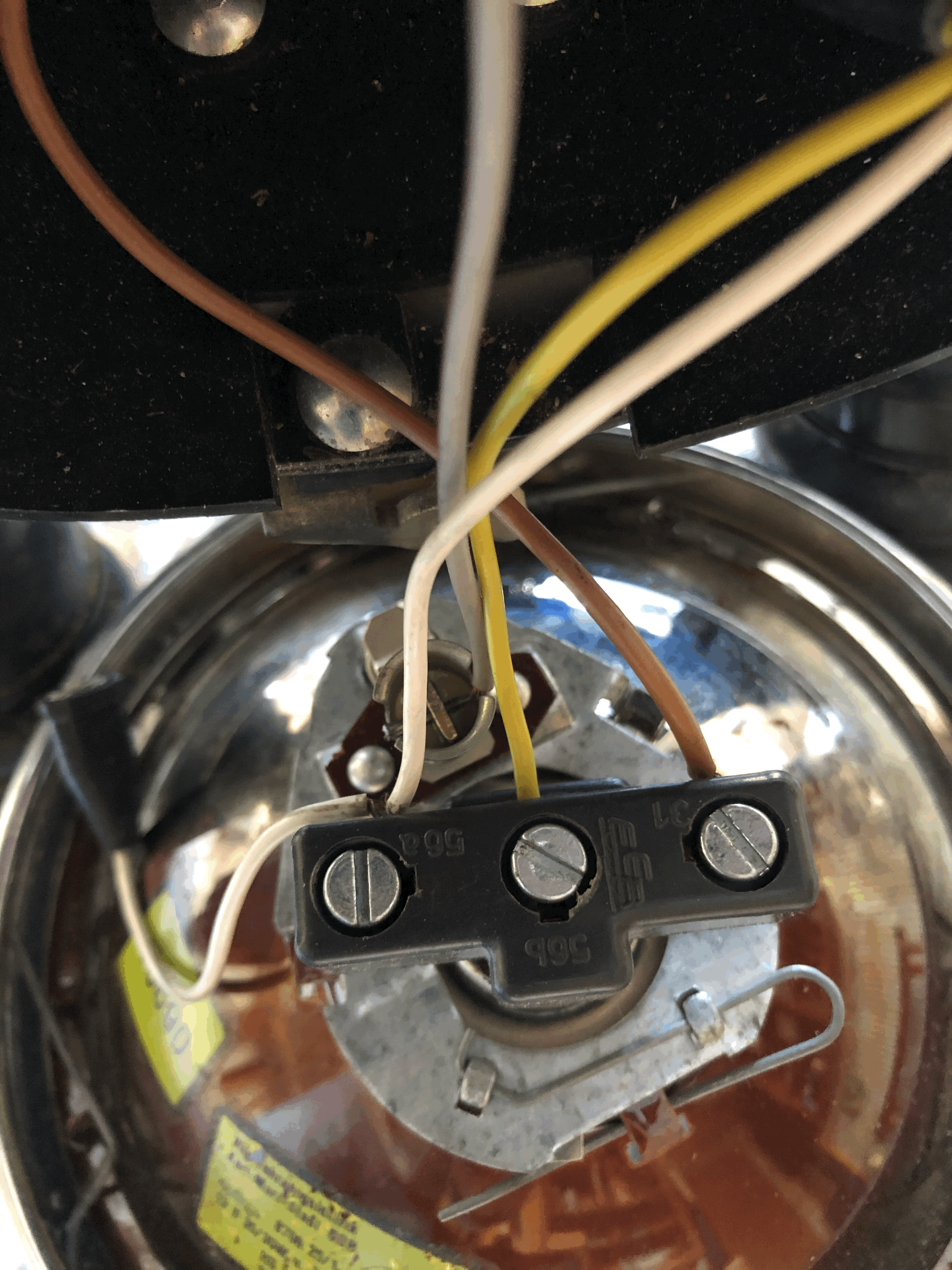

schon wieder ich. Ich habe mal die Verkabelung im Scheinwerfer und in der Rückleuchte mit den Schaltplänen von Herrn Moser verglichen. Sieht alles so aus wie es sein soll.
Leider ist das Rücklicht sehr dunkel. Auch mit einer anderen Masse gab es keine Verbesserung. Komisch empfand ich auch das die Standlichtbirne den Scheinwerfer heller macht als das Fernlicht.
Muss in Zündschlossstellung 1 das Standlicht leuchten oder das "normale" Abblendlicht? Ich habe die Befürchtung das da was falsch am Zündschloss gesteckt ist.Weiß jemand wofür der leere Kabelschuh, weißes Kabel, im Scheinwerfer übrig ist?
Siehe auch die Foto.Danke und Gruß, M.

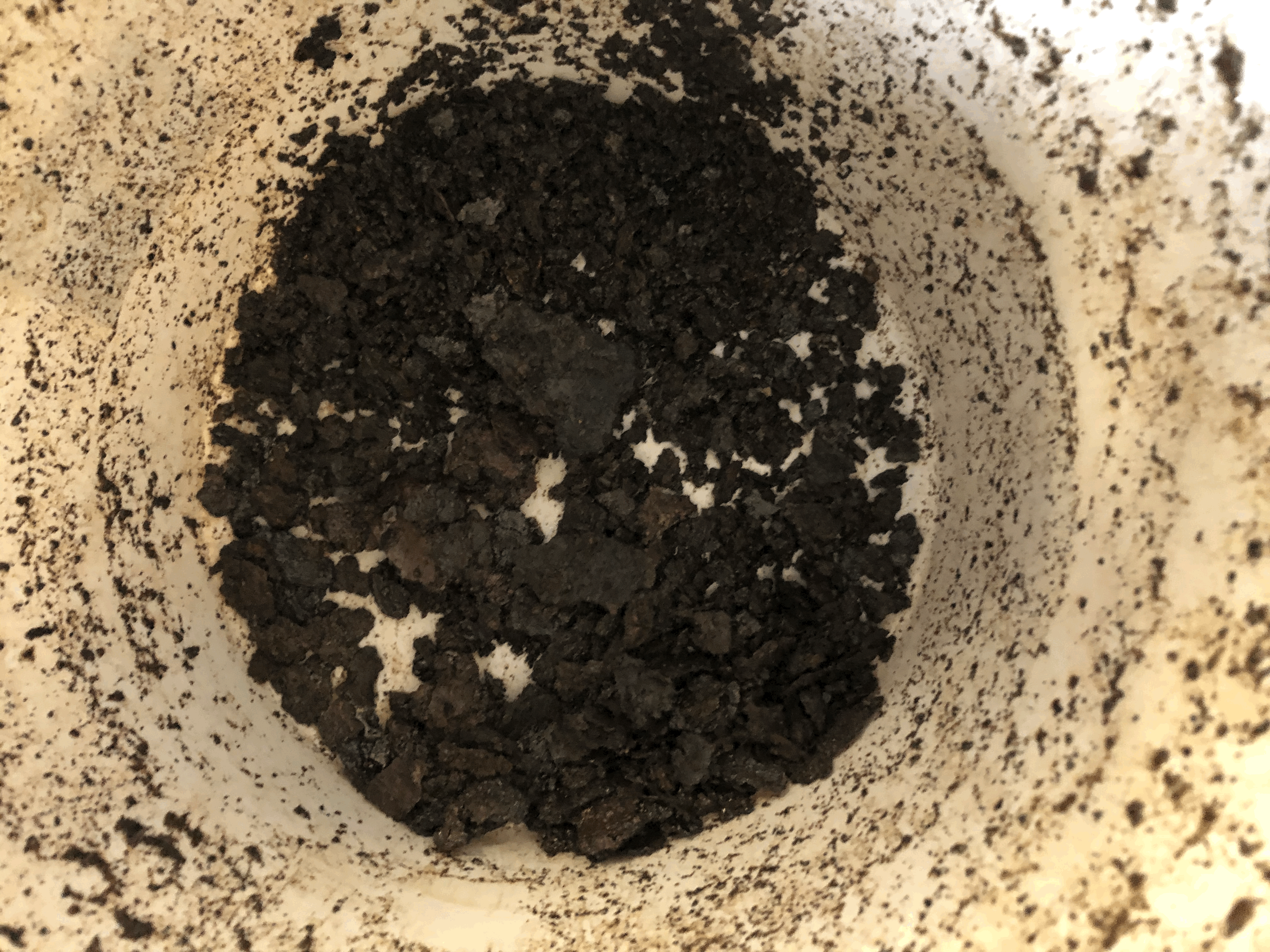

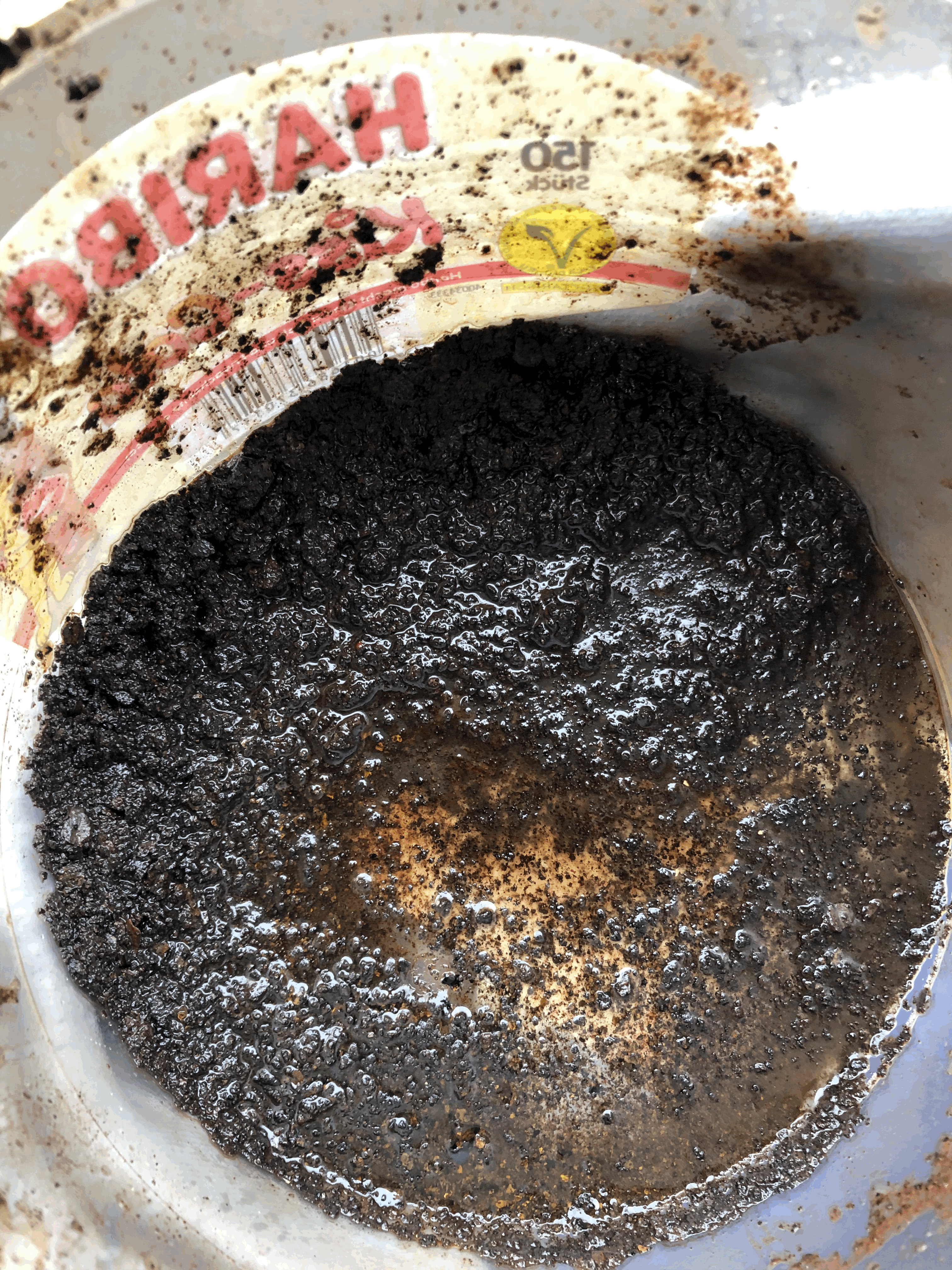

Sieht jetzt wieder chic aus. Der Chokezug war auch drangefummelt, ist jetzt wieder richtig, also drangeschraubt am Gasgriff und nicht mit Schelle daneben.Nachdem das Moped nicht wirklich laufen wollte habe ich mich entschieden mal den Tank zu entrosten. Habe Zitronensäure benutzt. Ist zwar noch nicht ganz raus der Rost aber ich denke das wird erst einmal funktionieren.
Leider musste ich feststellen das sich das Alu vom Benzinhahn auflöst wenn man die Säure zu lange, sechs Tage, im Tank lässt.
