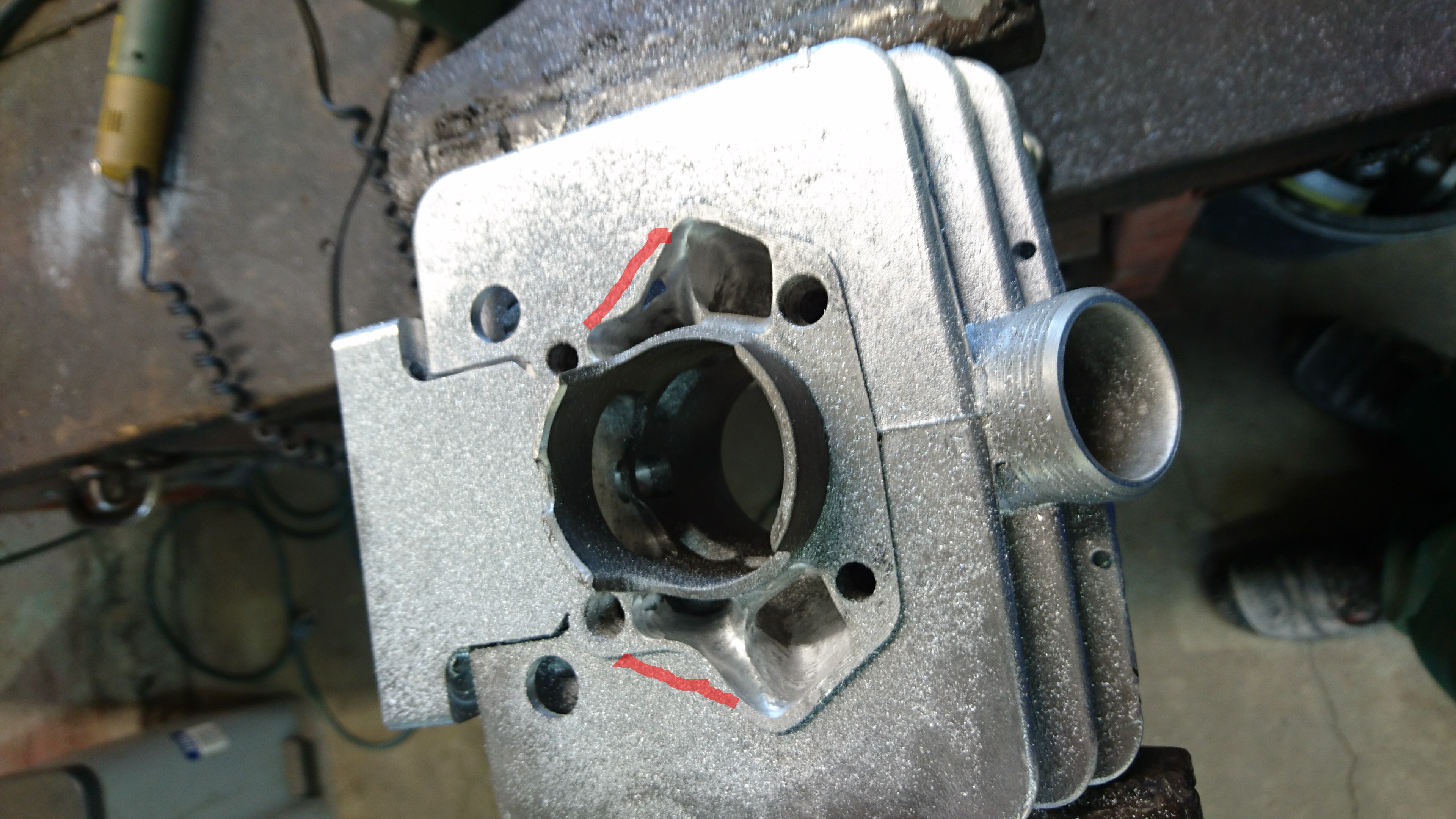

Moin. So gestern der Zylinder aufgeschweißt. Ging eigentlich relativ gut. Ordentlich vorgewärmt und dann gehts los. Wenn alles klappt dreh ich ihn am wochenende noch ab. Und lasse ihn nächste woche vermessen. Grüße Flori

Ja jetzt verstehe ich was du meinst. Es verjüngt sich schon ganz schön. Habe mal ein bild gemacht. Aber von den übergängen her denke ich erstmal in Ordnung so. Ist aber alles noch nicht fertig.
Ok dann sehe ich mal zu das ich es schweiße. Ist ein 70ccm. Wieso kannst du ihn nicht empfehlen? Dran soll die kleine v force und keihin 28mm pwk. Grüße Flori

Danke erstmal für deine Antwort. Ja ansonsten habe ich auch gute erfahrung mit kleben gemacht. Aber schweißen ist halt 100%. Ja die tasche soll da noch erweitert werden. Deswegen. Sonst hätte mir das gereicht von der auflage fläche her. Grüße Flori
Moin Moin. Wollte mal fragen was besser wäre. Habe mal an meinen Zylinder makiert wo die dichtfläche vergrößert werden soll. Kleben oder besser schweißen? Habe etwas bammel zwecks schweißen wegen dem verzug. Weil er schon neu geschliffen ist. Grüße und vielen dank. Flori
