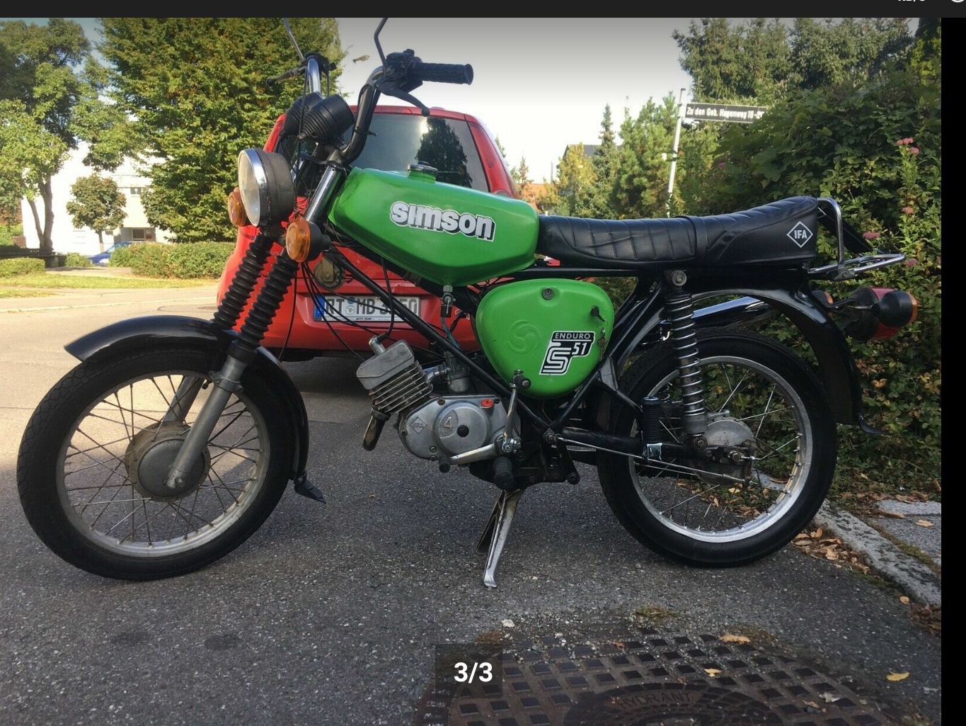

    jo, hab leider nur eins, hab aber noch n paar bilder von der Restauration:
    Das ist das einzige Bild vor dem Kauf.
    Auf dem Bild sieht sie besser aus als sie in wirklichkeit war

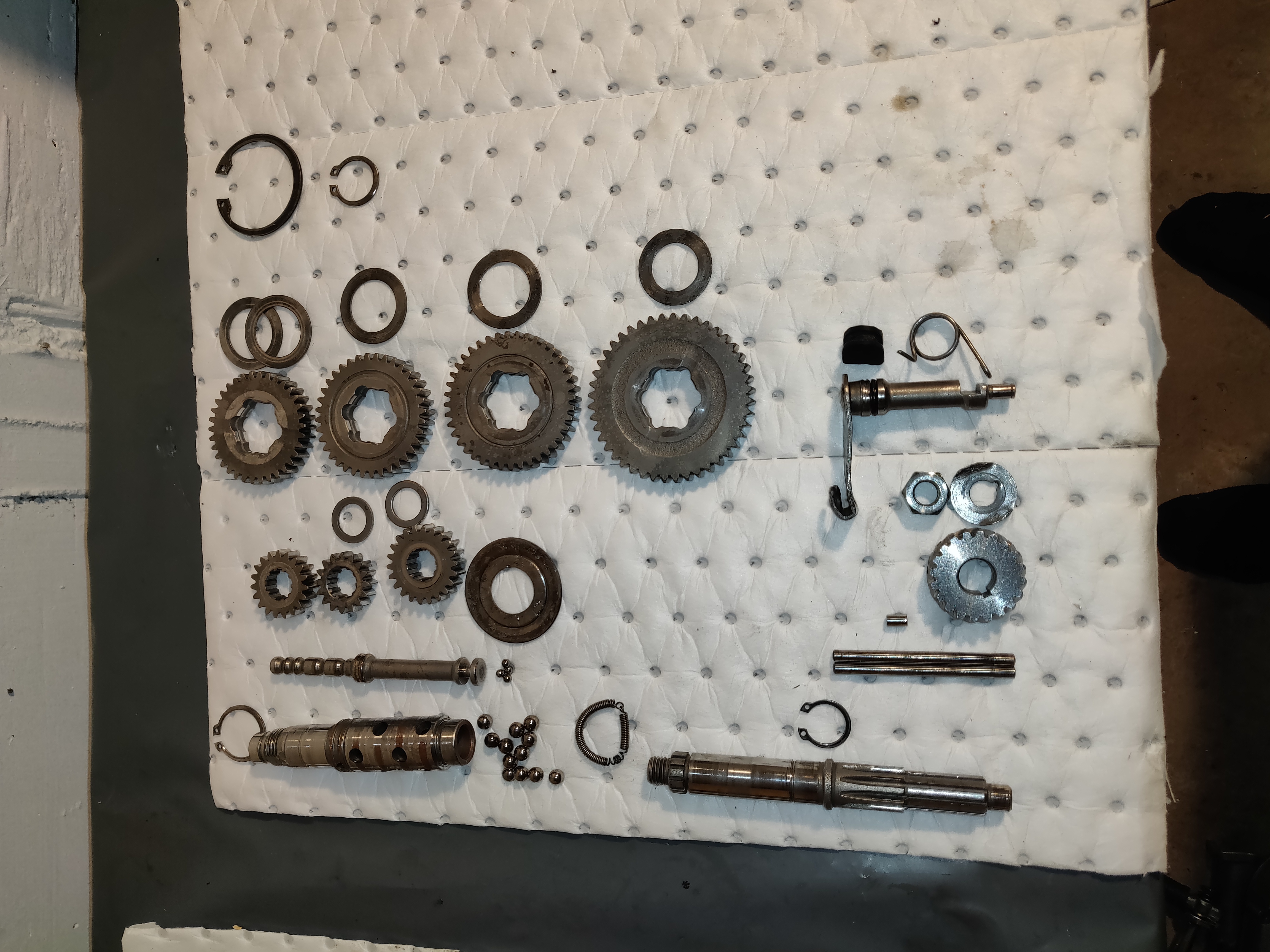

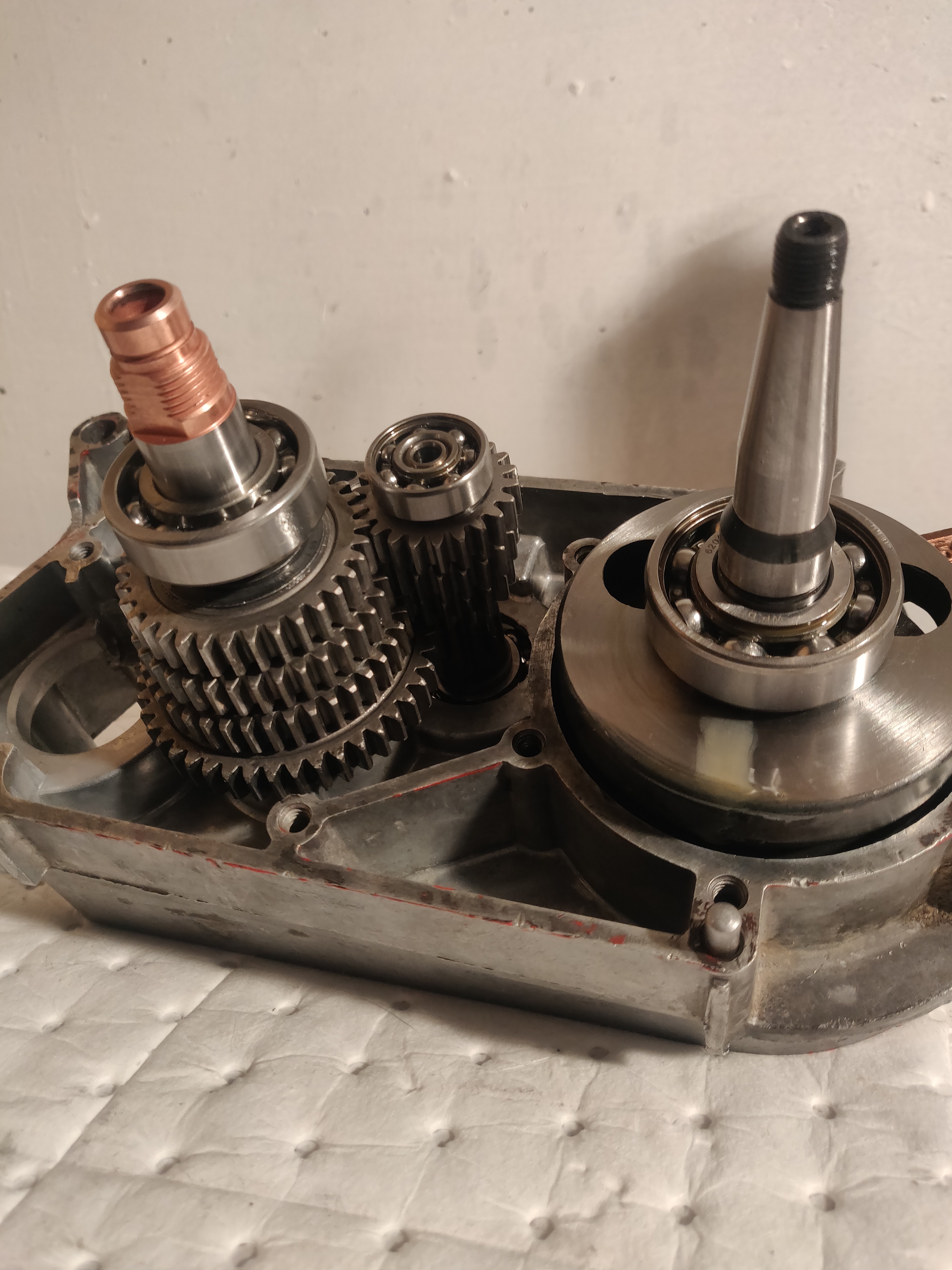

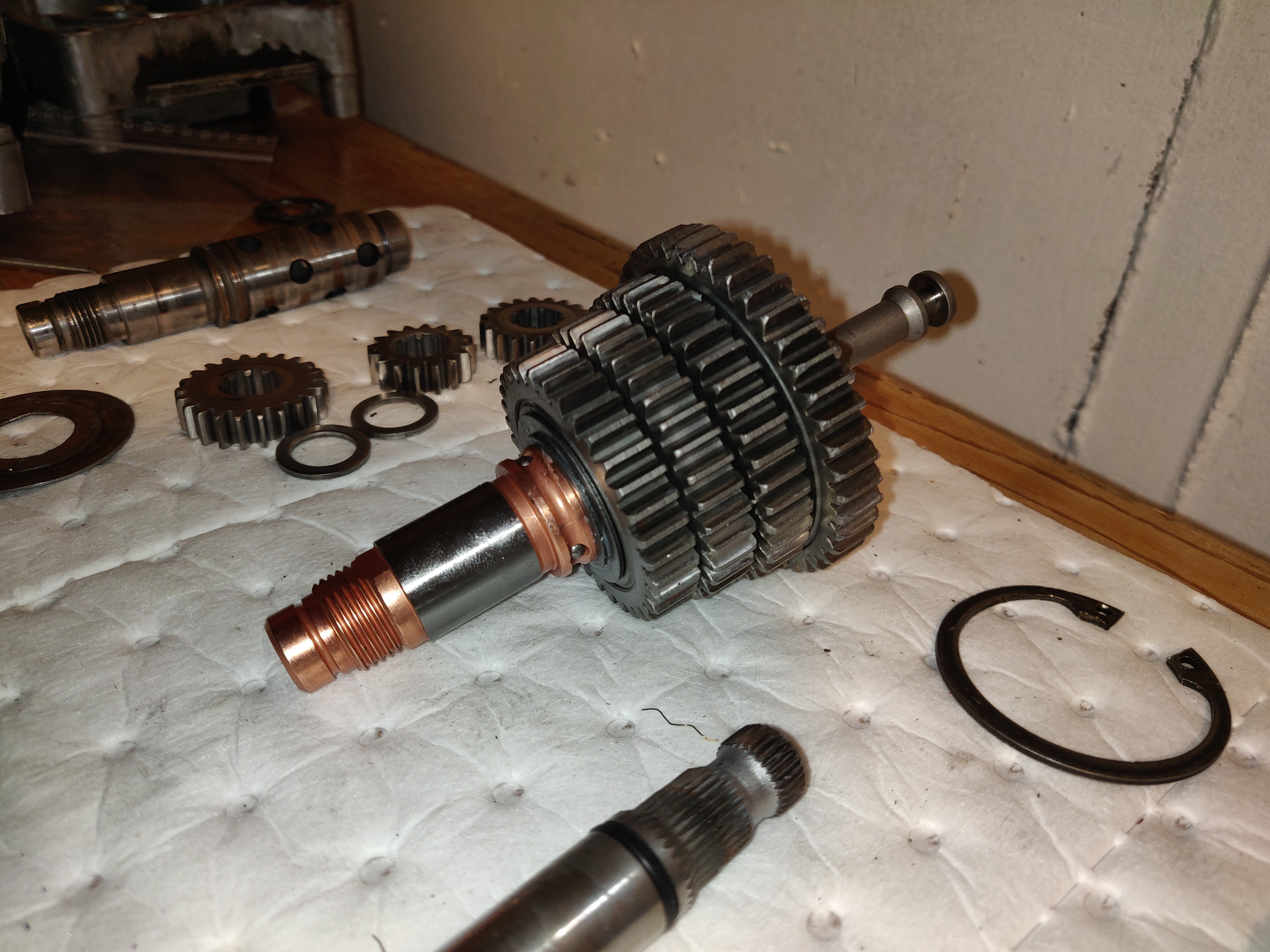

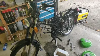

    Hier ein Paar bilder vom auseinanderreissen:

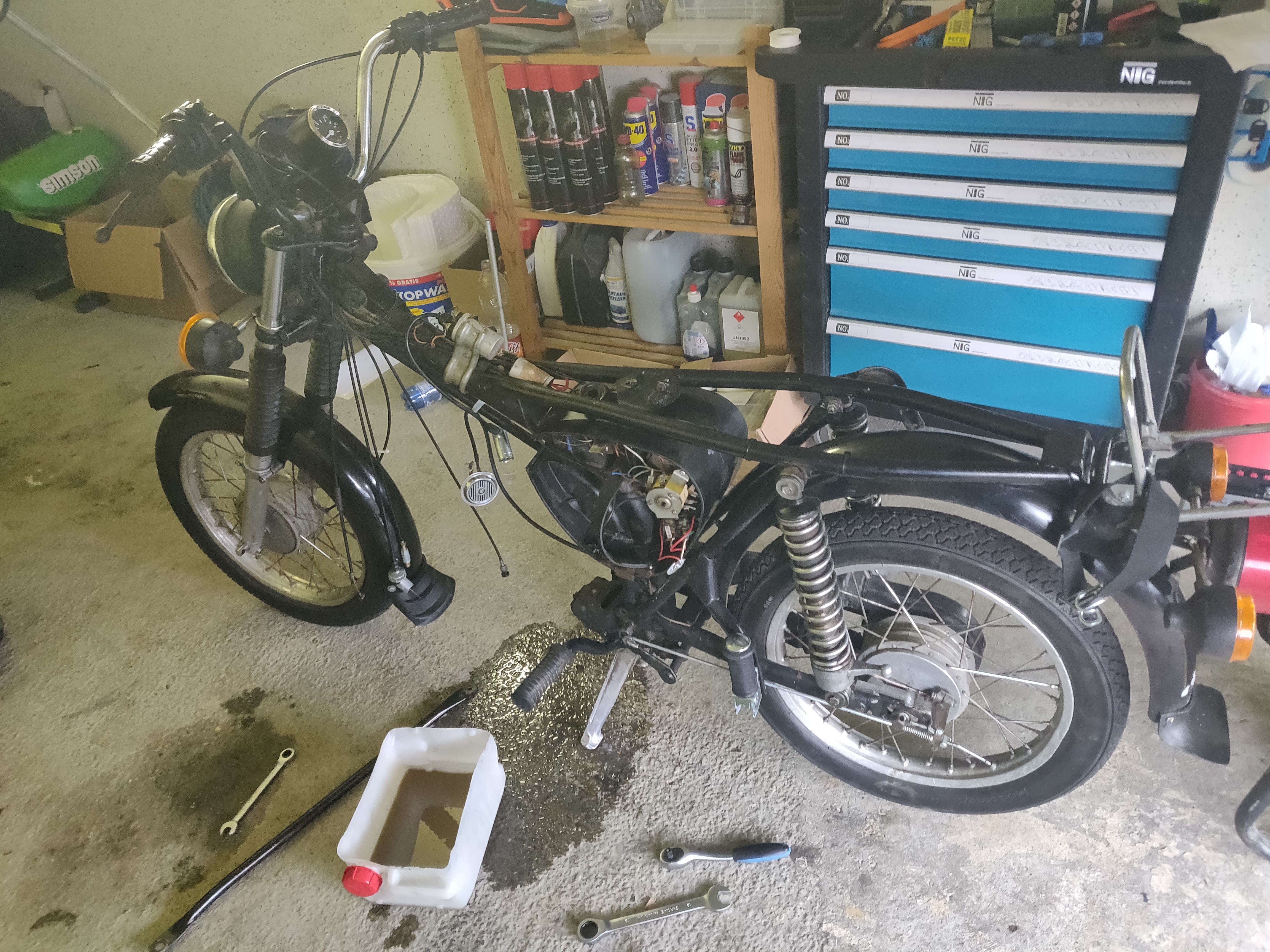

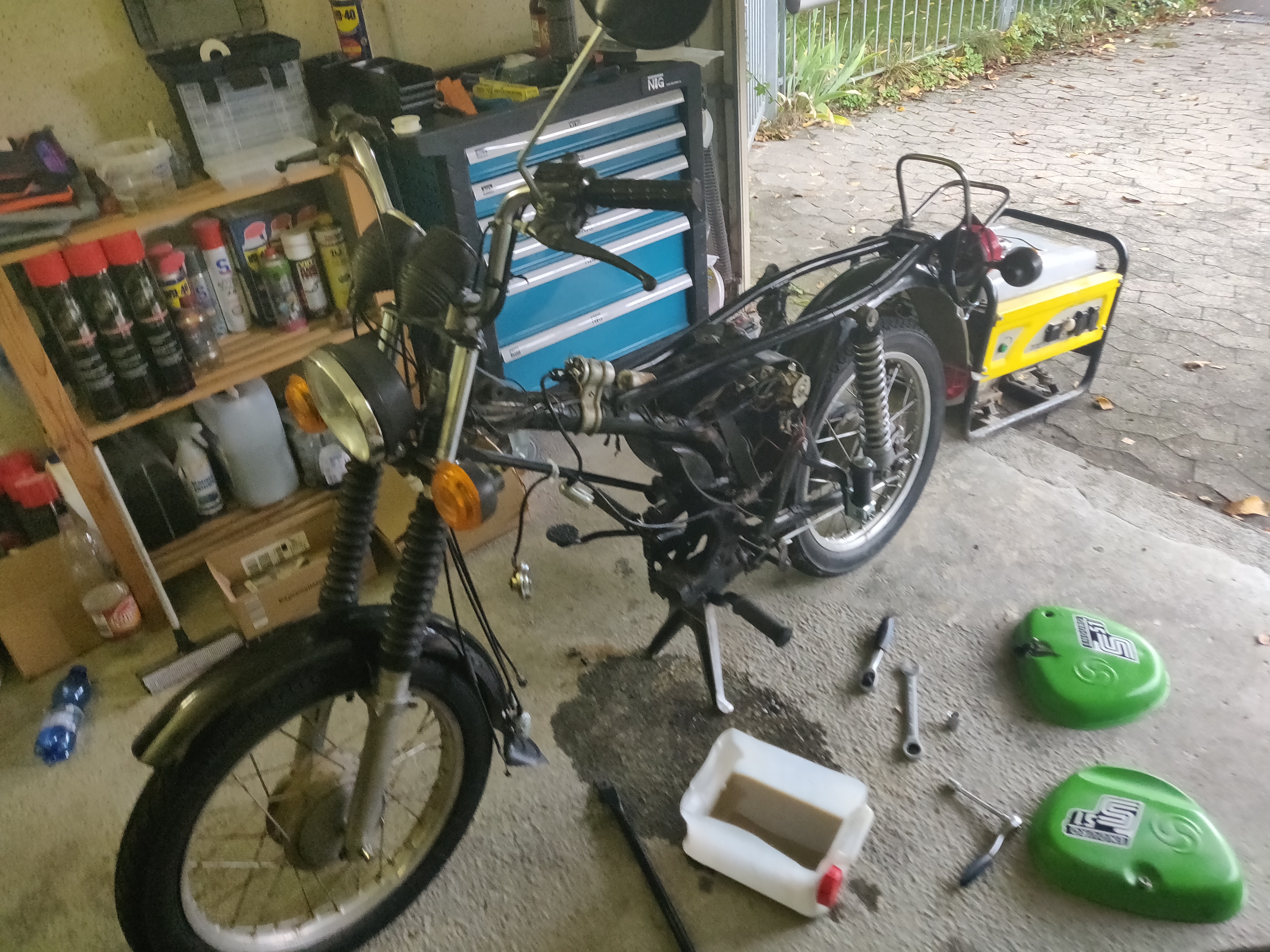

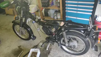

    Und jetzt ein Paar Bilder von der Restauration:
    Neue Kubelwelle, Lager usw sind natürlich auch verbaut :)

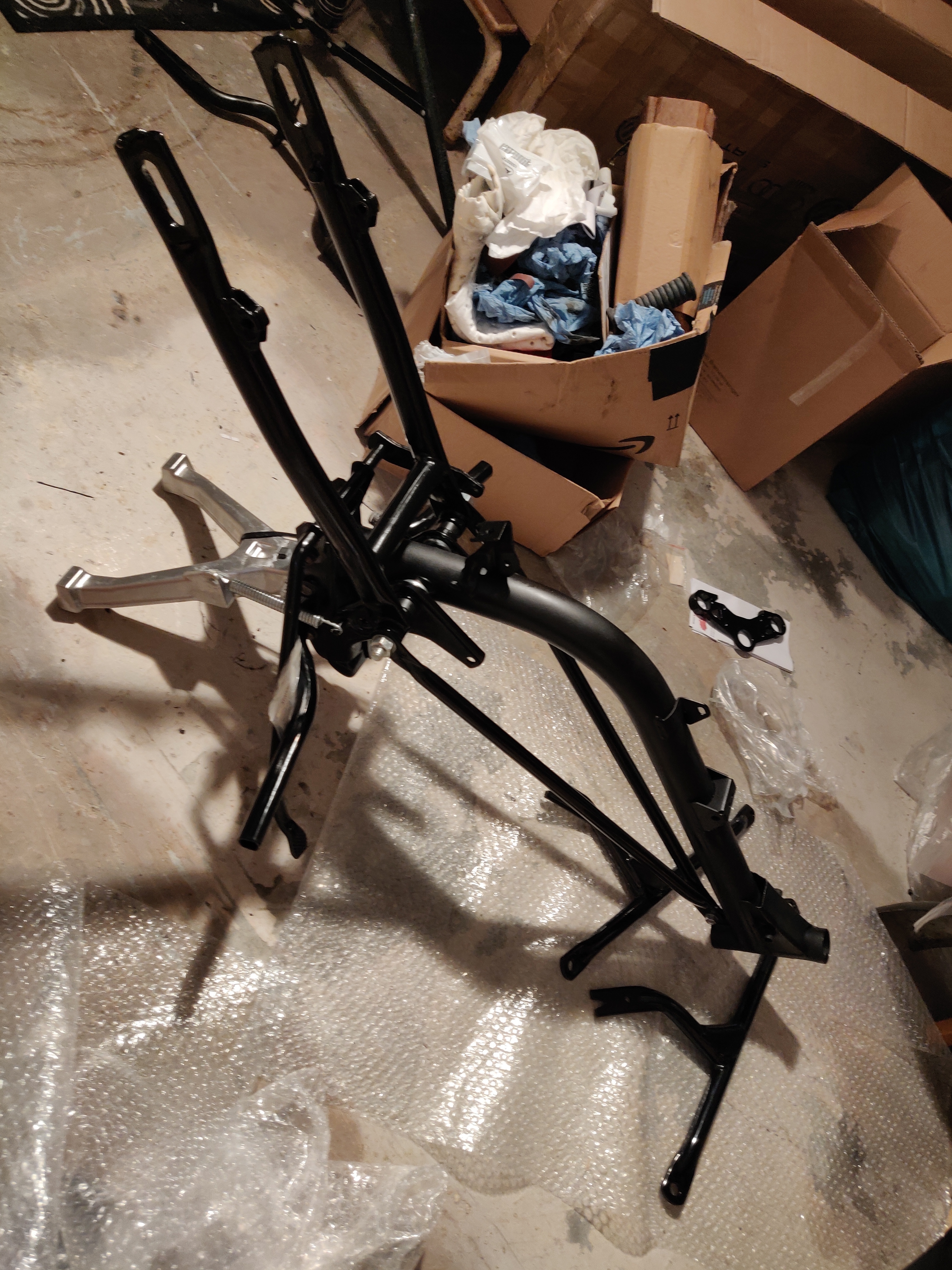

    Ich habe alle Rahmenteile Strahlen und pulvern lassen:
    mehr Bilder habe ich leider nicht gemacht :sorry:
    aber ich hoffe, dass das genügt :D

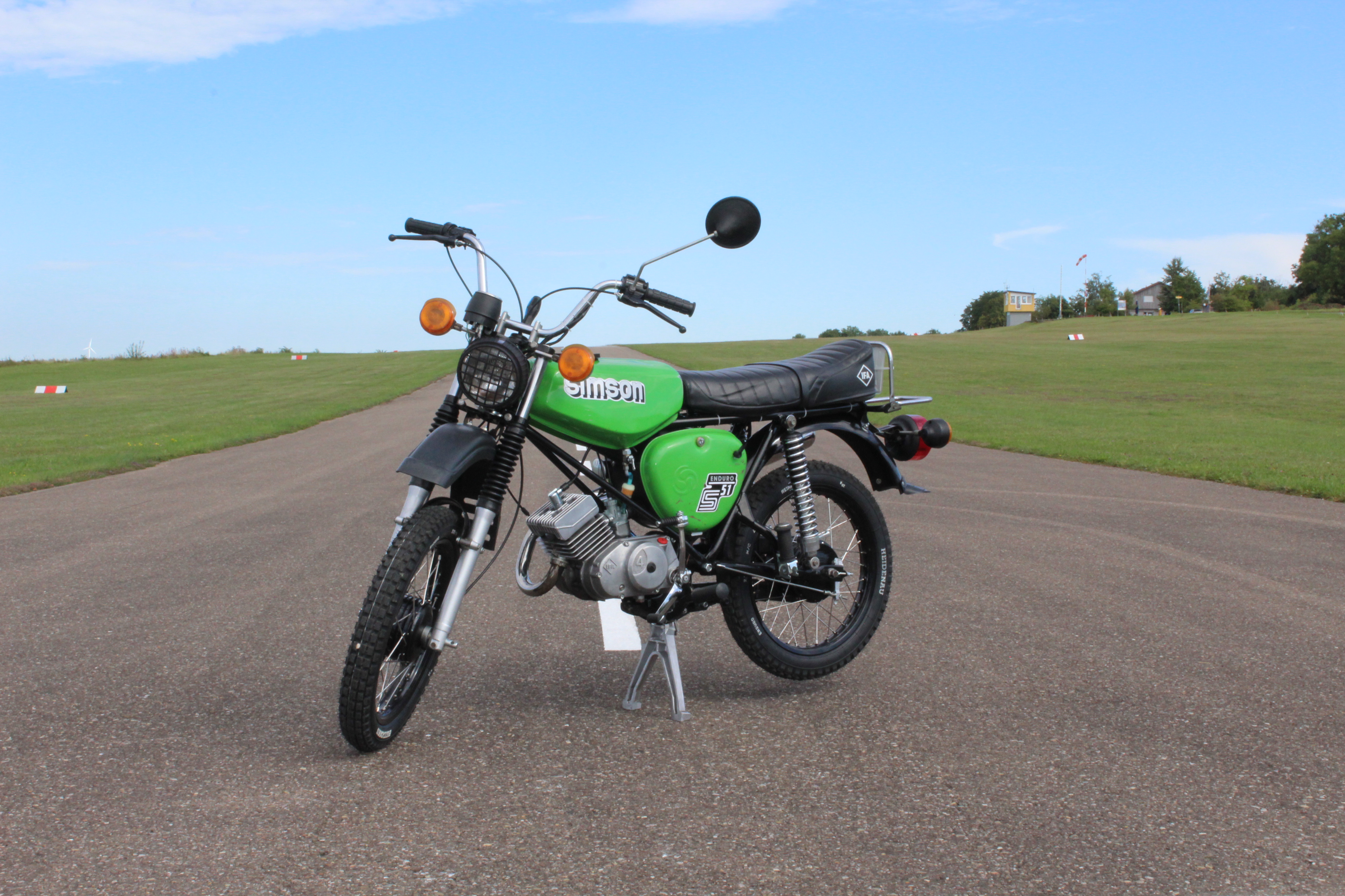

    moin.
    In diesem thread wollte ich mich und meine Simme ein bischen vorstellen :D
    Ich bin Jonas, 19 Jahre jung und komme aus dem schönen Baden-Württemberg.

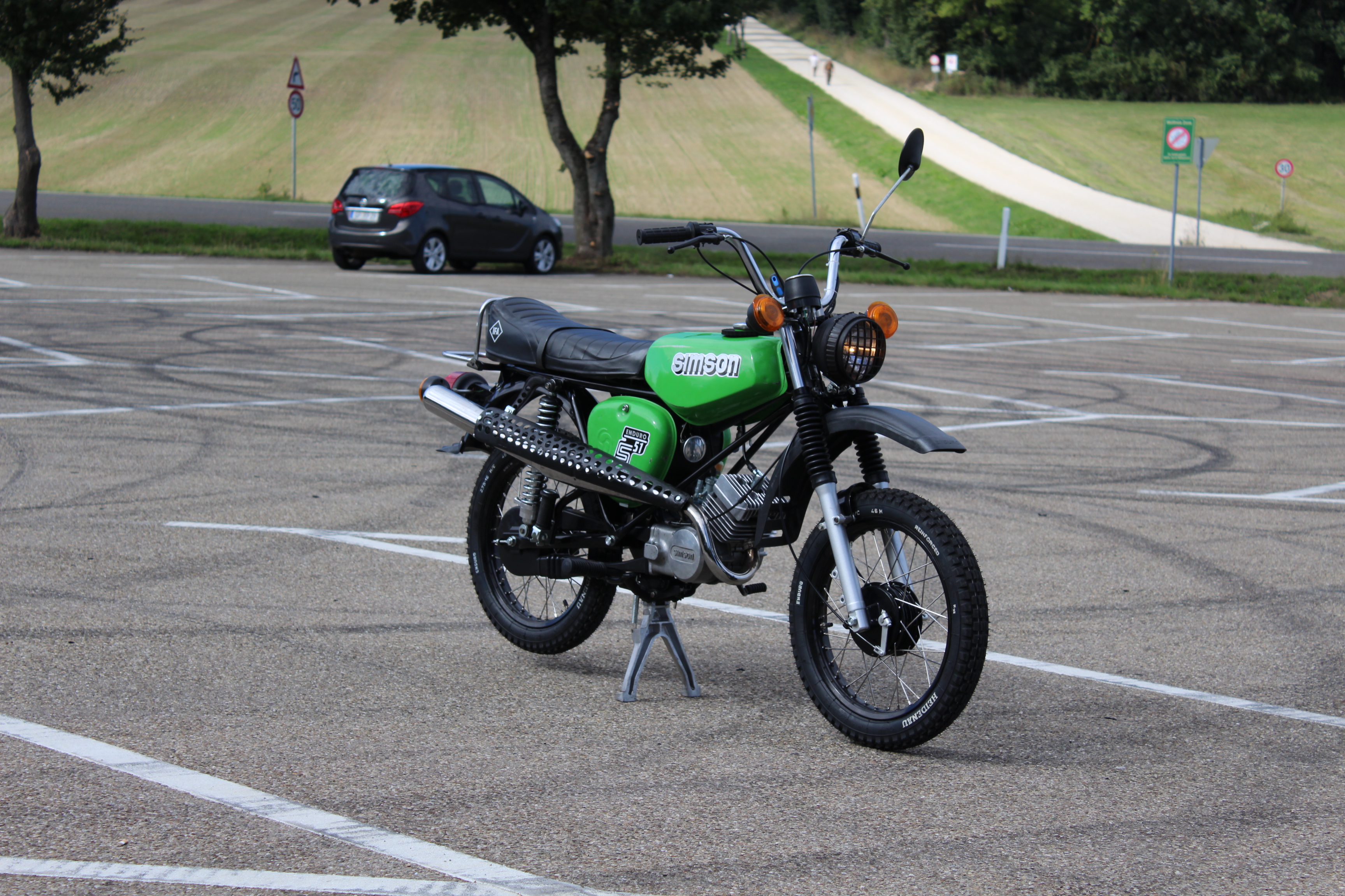

    Und das ist meine Simme:
    Eine saftgrüne (originallack) Stino S51 Enduro aus dem jahre 1987.
    ich habe sie letztes Jahr für 1500€ gekauft, und Komplett neu restauriert:
