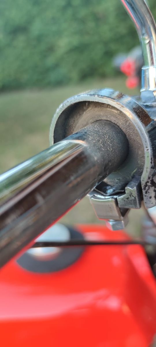

Hallo zusammen,
ich habe den Vergaser gereinigt und nun nach dessen Einbau Probleme beim Zusammenbau des Gasgriffs am Lenker.
Ich bin ein wenig am verzweifeln. Hab den Gasgriff schon mehrmals abgebaut und nie größere Probleme beim Zusammenbau, aber dieses Mal??
Hab mal mal ein paar Bilder angehängt, vielleicht könnt ihr mir hier weiter helfen.
Also zuerst fummel ich das Ende vom Bowdenzug in den Gasgriff, das funzt ja. dann fummele ich diese kleine Metallplatte in den Lenker und setze von unten die Schraube ein. Danach kommt die Halterung des Gasgriffes von unten auf die Schraube und der Gasgriff wird auf den Lenker geschoben und die Halterung reingefummelt. Dann wird die Mutter auf die Schraube aufgesetzt, diese mit einem Schraubenzieher festgehalten und die Mutter nach oben festgedreht. Soweit, so gut. Aber das Festdrehen der Mutter führt in der Regal dazu, das nach Wegnahme des Schraubenziehers die gesamte Konstruktion abfällt.
Gibt es eine andere Vorgehensweise? Bin echt dankbar für jeden Tipp.

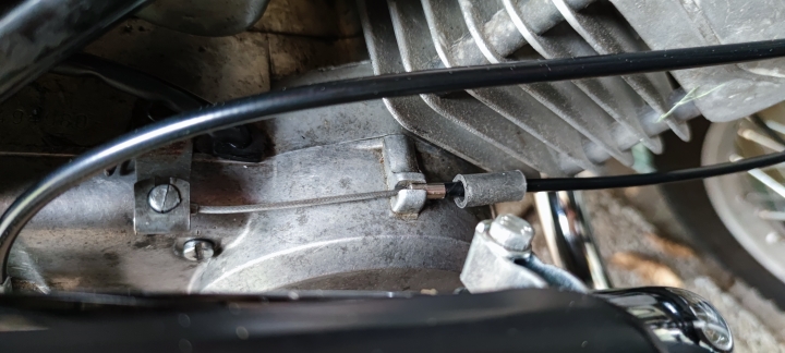

Und ja, Schaltbügel war ebenfalls nicht korrekt, hab da bei AKF nix dazu gefunden und hab da wohl auch einen für MZA gefunden.
Sorry nochmals. -

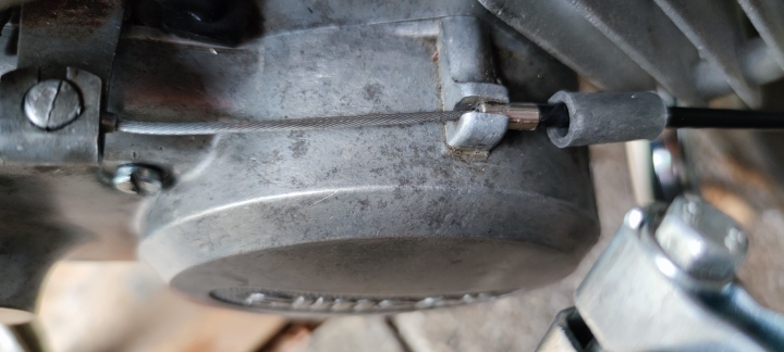

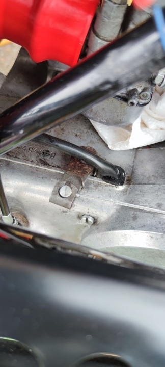

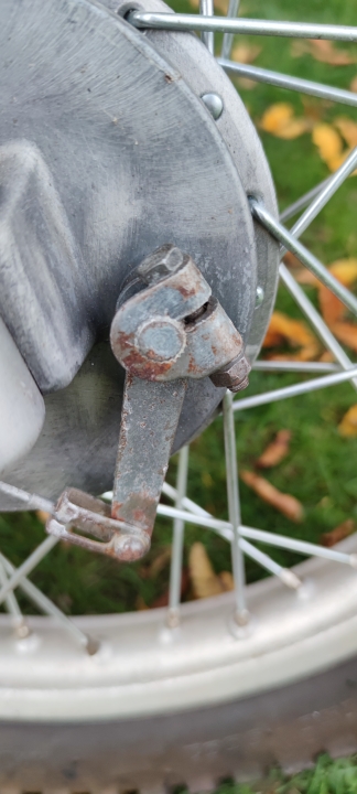

Hmmm, das erste Bild ist vom Hinterrad.... Aber wenn das auch so heißt, ist das ja ok.
Und das zweite Bild wäre der Schaltbügel für Kupplungshebel am Motor? -

Allerdings hab ich keine korrekte Bezeichnung dafür und so fällt mir eine Bestellung beim AKF recht schwer. Weiß einer hier im Forum Rat?Vielen Dank im Voraus.

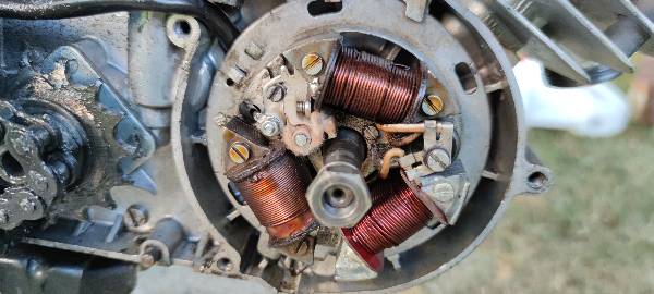

erst einmal Danke für die bisherigen Antworten.Ich werde dann jetzt wohl doch auf VAPE umrüsten, habe beim akf-shop einen vollständigen Satz zu 250 Euronen gefunden.

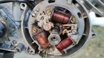

Da meine bisherige Grundplatte wohl nicht ausreicht, erscheint mir dieser Bausatz am sinnigsten.Hier die bisher verbaute Grundplatte.

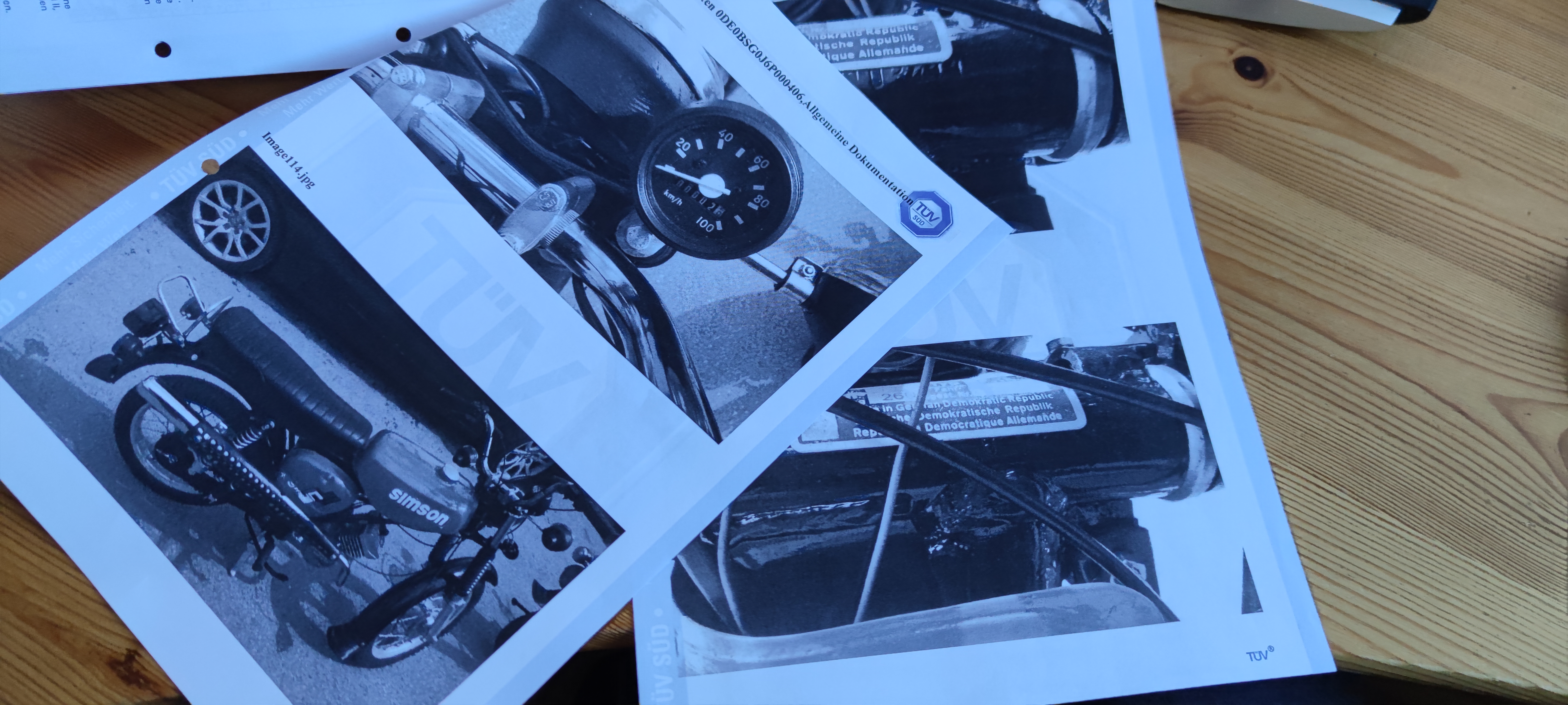

Das Problem mit der nicht vorhandenen KBA Genehmigung macht mir schon etwas Sorgen. Ich dachte, die vom Händler übergebenen Unterlagen wären vollkommen ausreichend. Hab mal ein paar Bilder hierzu angehängt.Einige Fragen sind für mich immer noch total unklar:
Welche Nummern von Rotor und Stator sind hier gemeint und was sagen diese aus?

Bilder hänge ich mal an, in meinem ersten Thread hab ich mehr zur Historie geschrieben.
Nur kurz soviel: der Privat Verkäufer holt die Mopeds aus dem Ausland (Ungarn, Polen) friemelt die hier notdürftig auf und verkauft die dann. Bin also nicht sicher, ob der verwendete Tank- bzw. Seitenkasten Aufkleber korrekt ist. -

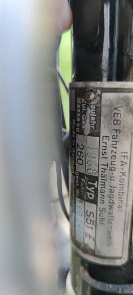

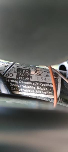

mein Typenschild enthält ein einzelnes E, bedeutet dies Enduro oder deutet es auf etwa anderes hin? Ich weiß nicht so recht, was da vor mir steht, eine S51 B, C oder E oder was weiß ich.. Hilft mir hierbei das Typenschild?Ich versuche gerade einen entsprechenden Schaltplan zu finden und bin für jeden Tipp dankbar. Ich gehe davon aus, das meine Enduro mit SMZA mit 12V betrieben wird. Habe fälschlicherweise einen für 6V gekauft, aber der stimmt ja nun nicht mit meiner Simme überein.

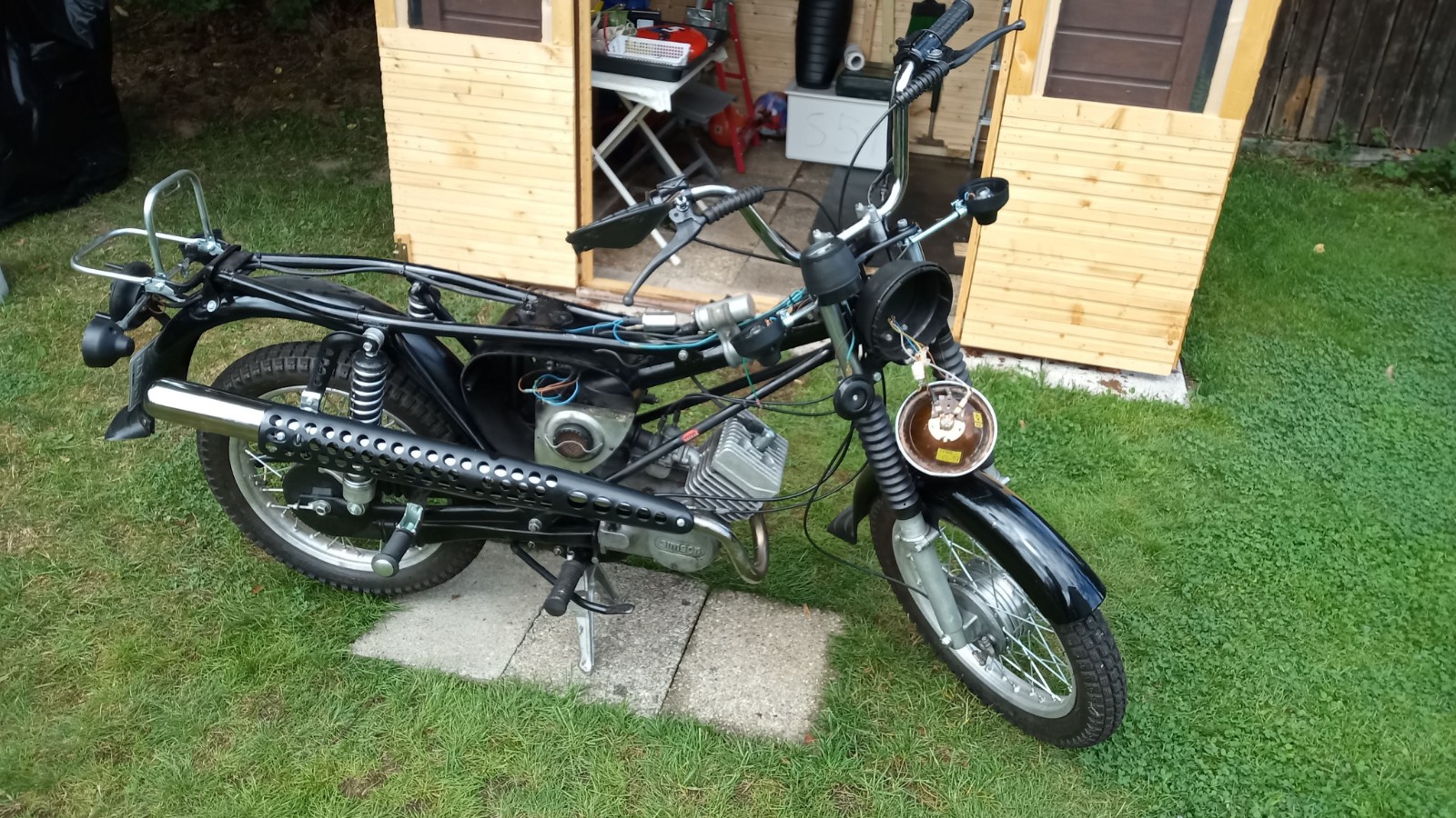

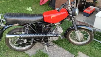

Als Info mal ein paar Bilder, da kann man sich ja vielleicht schon mal ein Bild machen.
