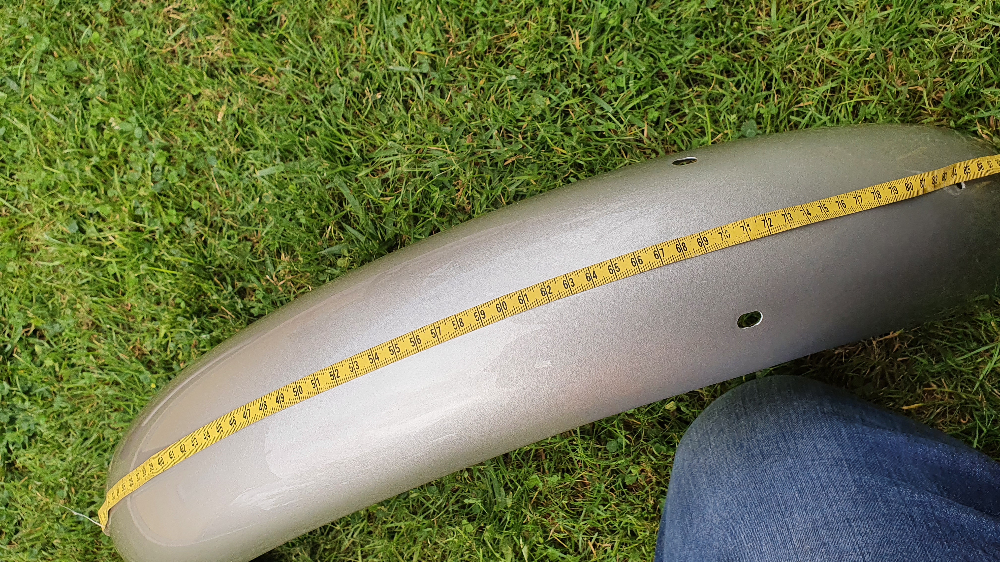

    kann mir jemand die Abmessungen des hinteren Schutzbleches einer S50 B (Baujahr 1975) geben?
    Ich habe eins, das ist angeblich nicht gekürzt und es hat eine Länge von 95 cm, einmal oben lang mit dem Maßband, von vorne nach hinten.
    (Siehe Bilder, so habe ich es gemessen.
    Ist das tatsächlich die originale Länge?
    Da passt ja nicht mal das Nummernschild unter die Rückleuchte (ja ich weiß, damals gab es sowas noch nicht :-))
    Vielleicht kann mir ja mal jemand sagen ob das so sein soll oder ob dort schon einmal jemand was "abgeschnitten hat.
    Und weiß jemand warum unten 4 Löcher (statt 3) für den Schmutzfänger sind?

    Schutzblech hinten ist auch gekürzt.

    Ja, Schutzblech hinten wurde (leider) gekürzt, da kommt auf jeden Fall das Originale wieder ran.

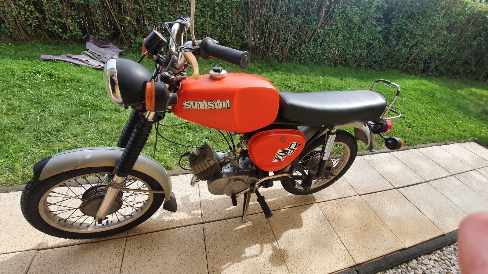

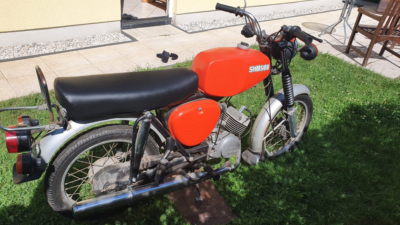

    Sollte eine echte S50 B sein.
    Habe die originalen DDR Papiere dazu bekommen, selbst der Motor ist noch original, mit Nummer ebenfalls in der DDR-Betriebserlaubnis vermerkt :)
    Hier mal ein paar Bilder, so habe ich sie gekauft.
    Leider wurden die Schutzbleche offensichtlich gekürzt, aber da kommen natürlich wieder originale rann.
