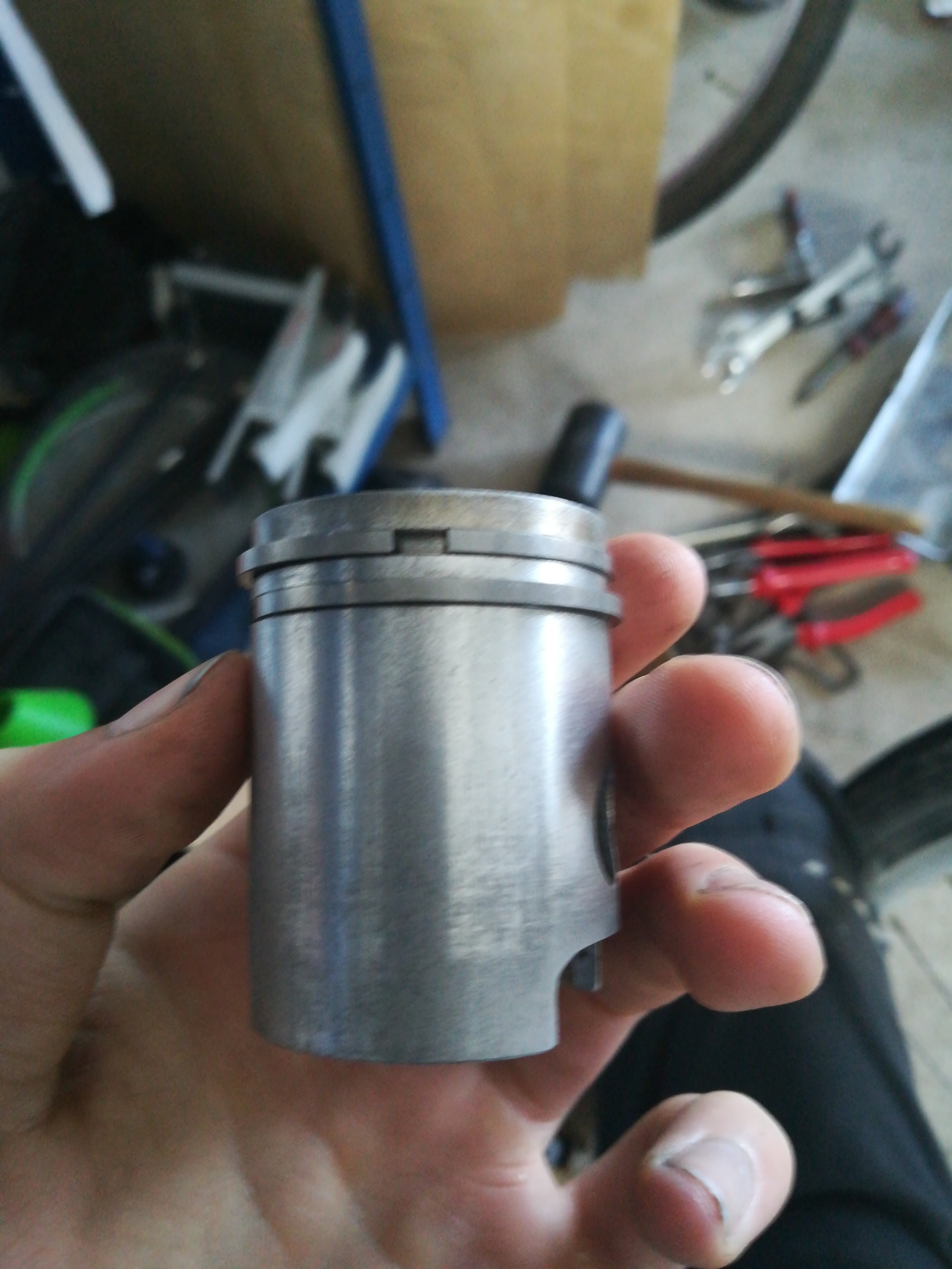

Der Kolben hat an ein und Auslass Seite nur leichte Spuren

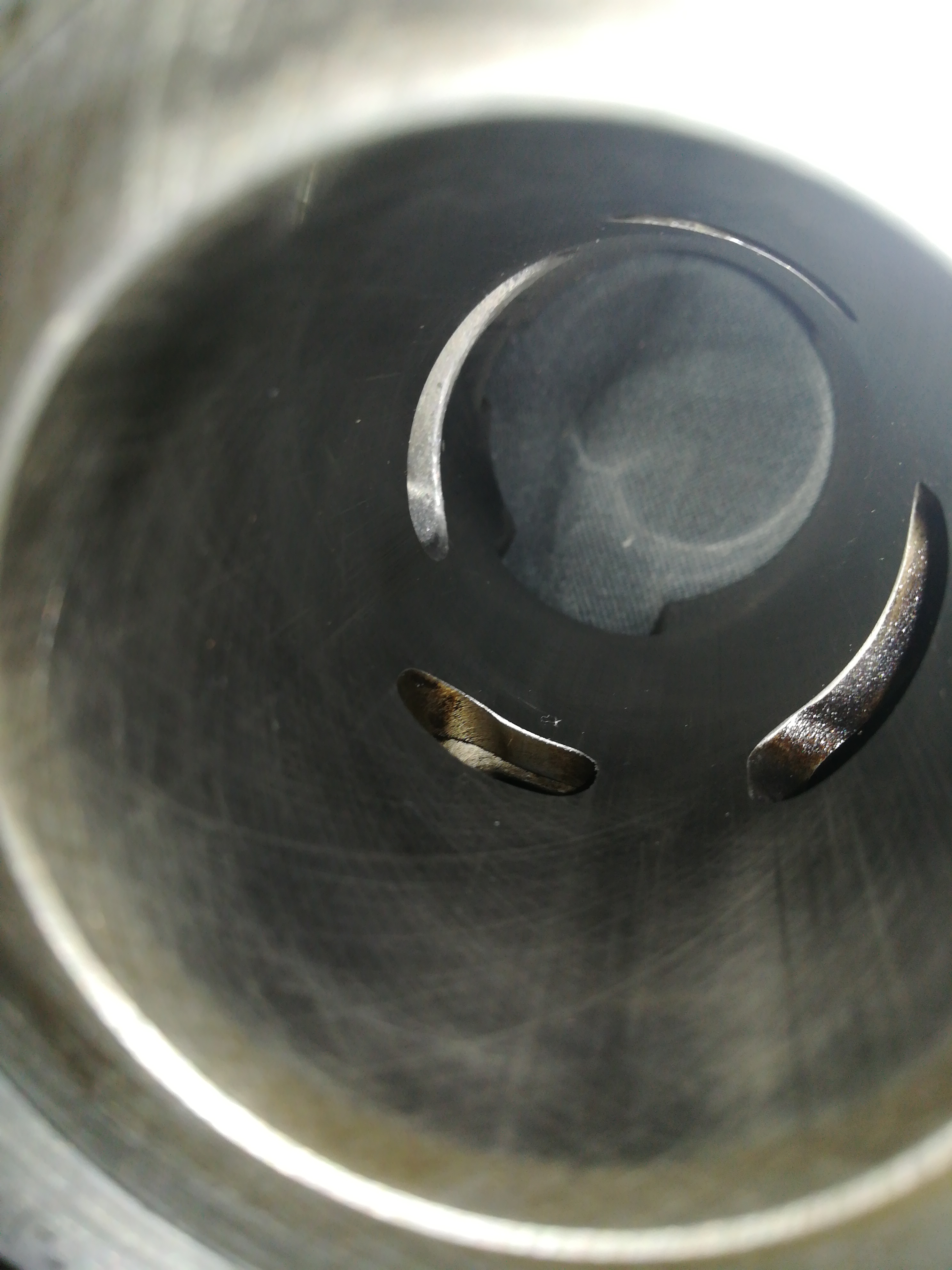

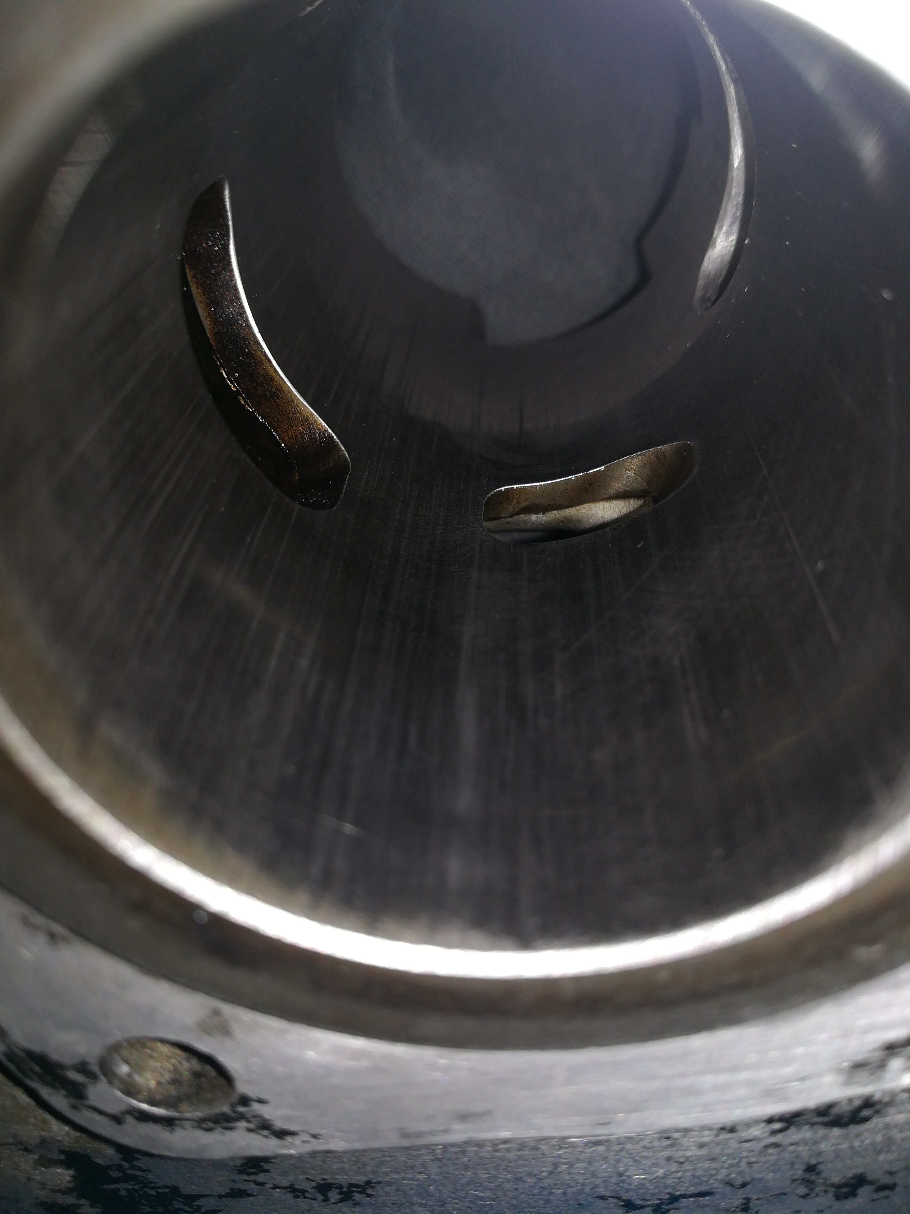

Wenn ich mit dem Finger drüber gehe merke ich noch nichts. Das Öl kann ich euch gleich sagen wenn ich bin der scheune bin.Ich fahre 1:33
Der Zylinder hat überings vielleicht 20km runter
Ich habe den Zylinder jetzt mal abgebaut und man sieht auf der Seite die ich Fotograf habe schon solche Laufspuren auf den anderen Seiten sieht es aber noch normal aus. Kann mir jemand sagen ob ich den Zylinder vergessen kann oder ob da andere änderungen reichen

Ja also der kolben ist laut verkäufer auf den zylinder abgestimmt
King kong classic line
Vorher war es halt auch schon mit orgi kolben und orgi zylinder
