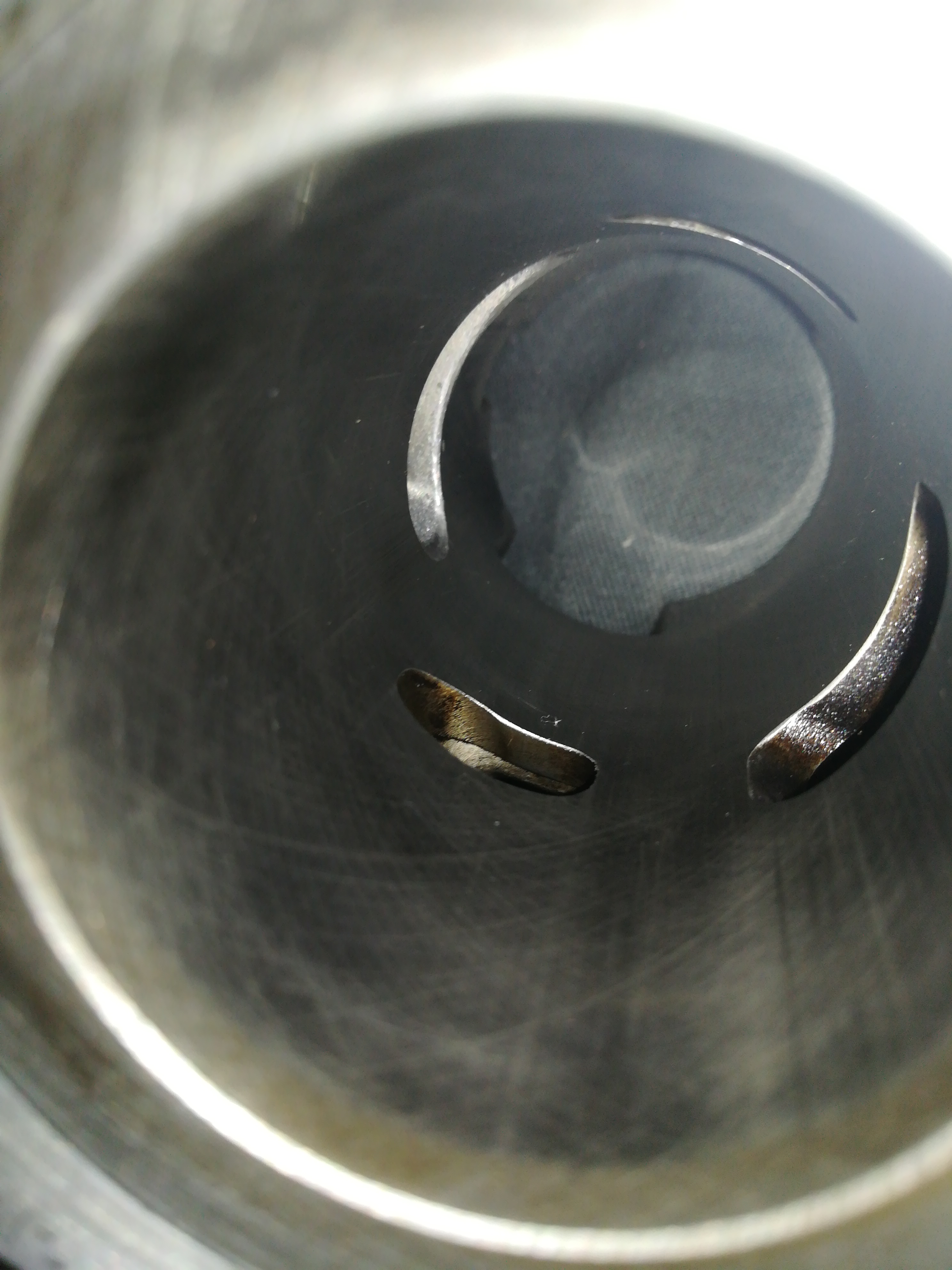

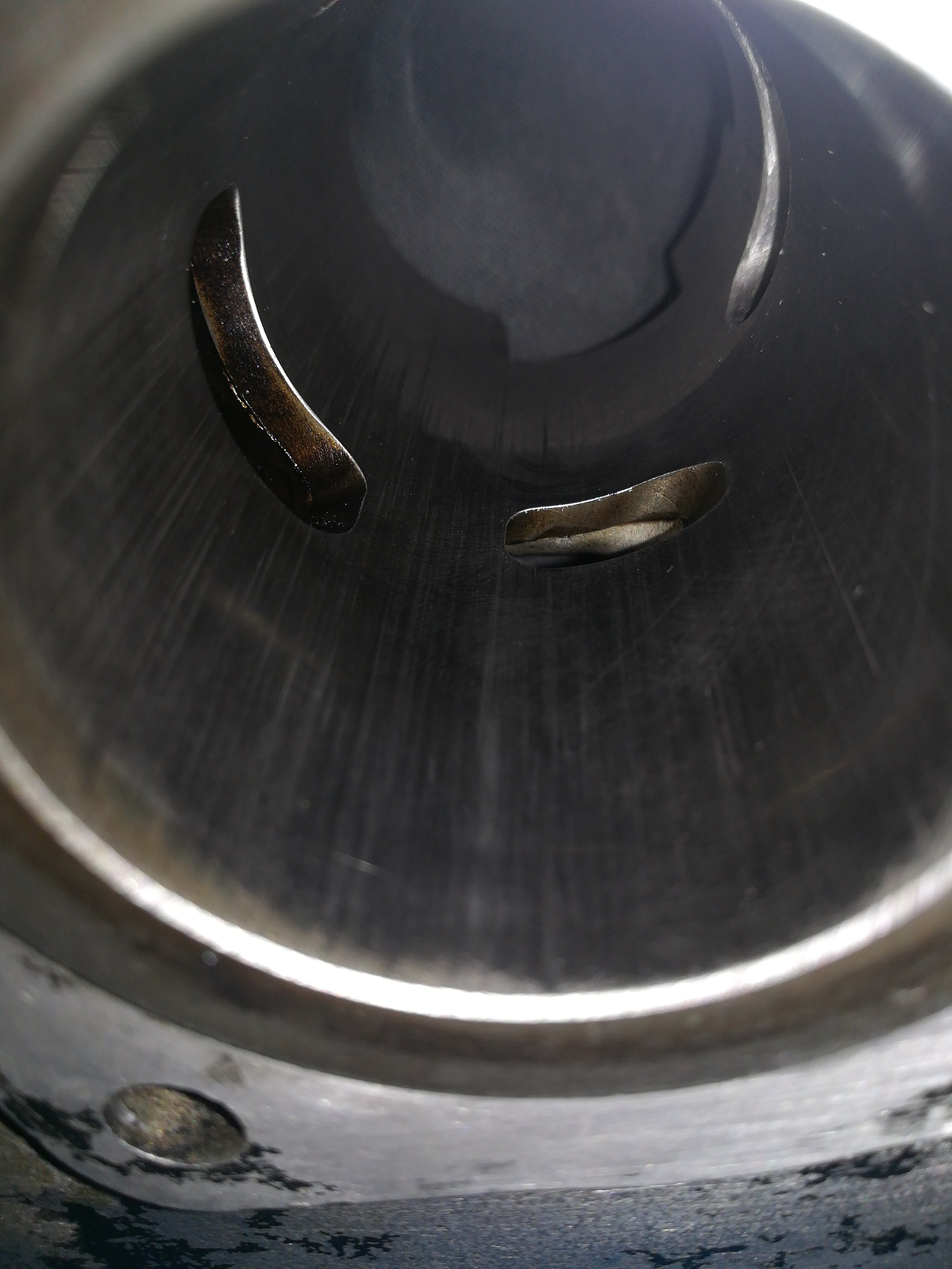

Der Kolben hat an ein und Auslass Seite nur leichte Spuren

Meine Vernutung ist das das Laufspiel nicht passt, zu groß ist.
Kolben und Zylinder müssten vermessen werden um das tatsächliche Laufspiel zu ermittelt, sonst kommt man da nicht weiter.
Offenbar hat der Dreck mit durchgezogen. -
