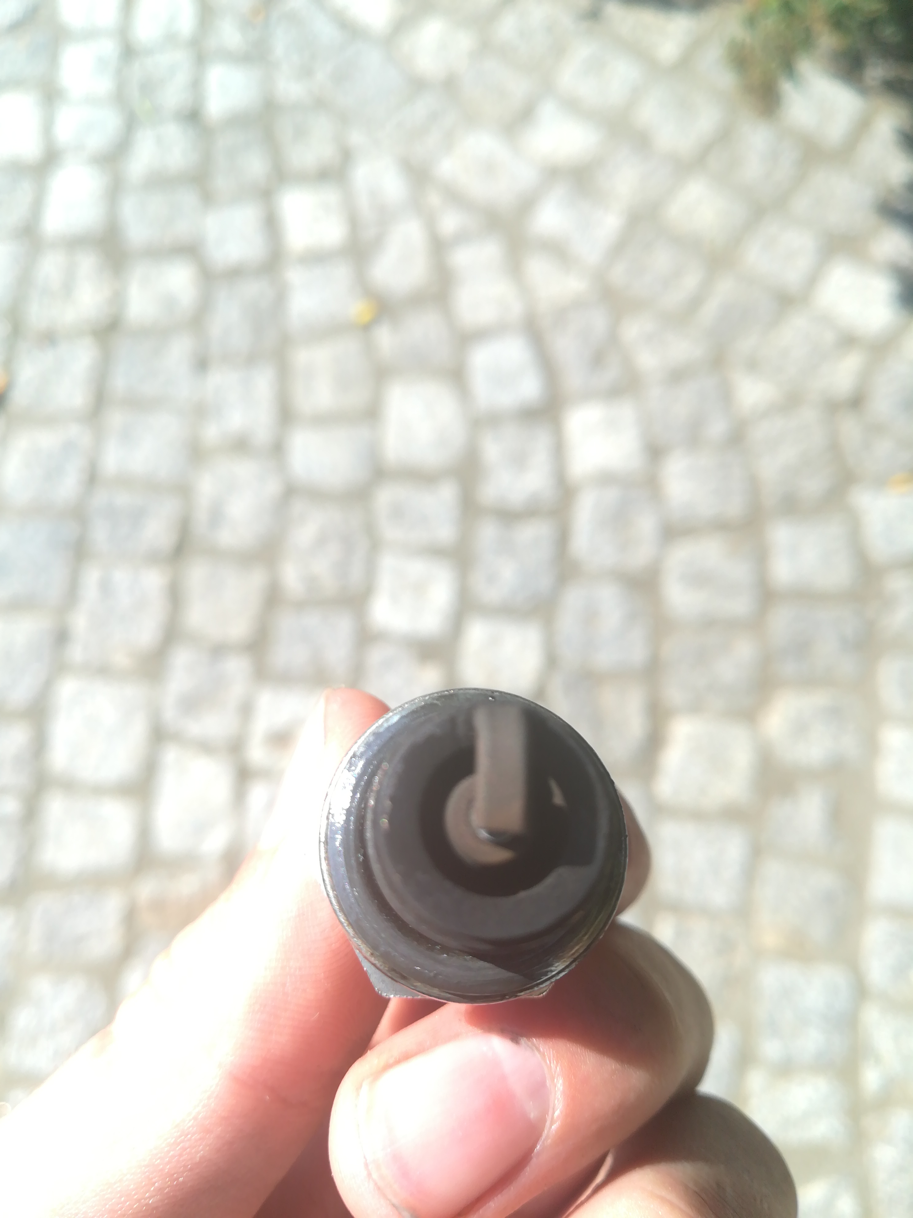

Die Zündkerze ist meines Wissens gut hier ist ein Bild

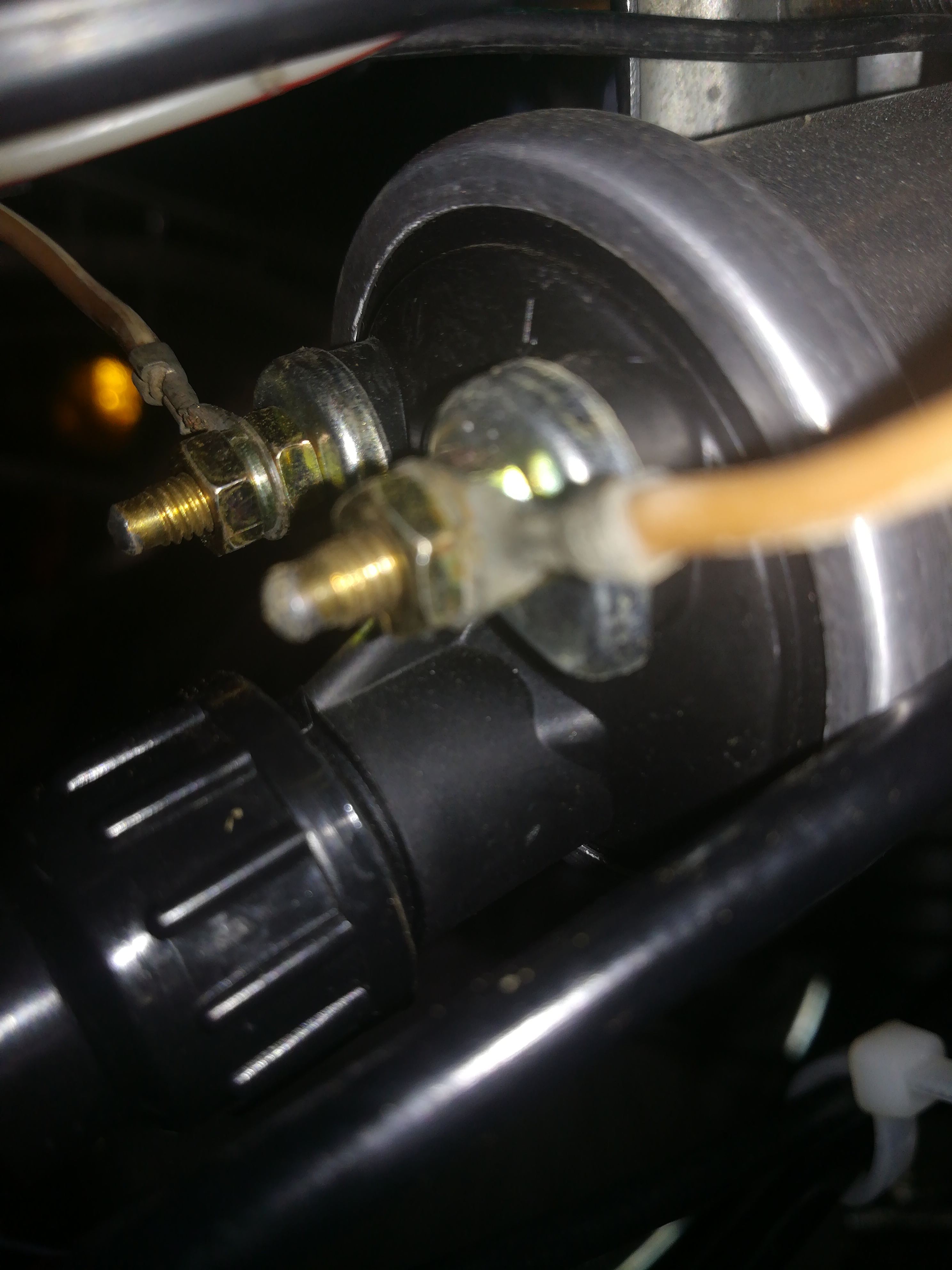

Aber der Kondesator ist ja neu und um das alles zu überprüfen brauche ich was für ein Gerät?

Ich hatte erst den verdacht, dass es am Kondesator liegt. Also habe ich eine Ausenliegenden verbaut. Das Problem blieb.
Die Zündkerze ist eine Isolator ZM 14-260
