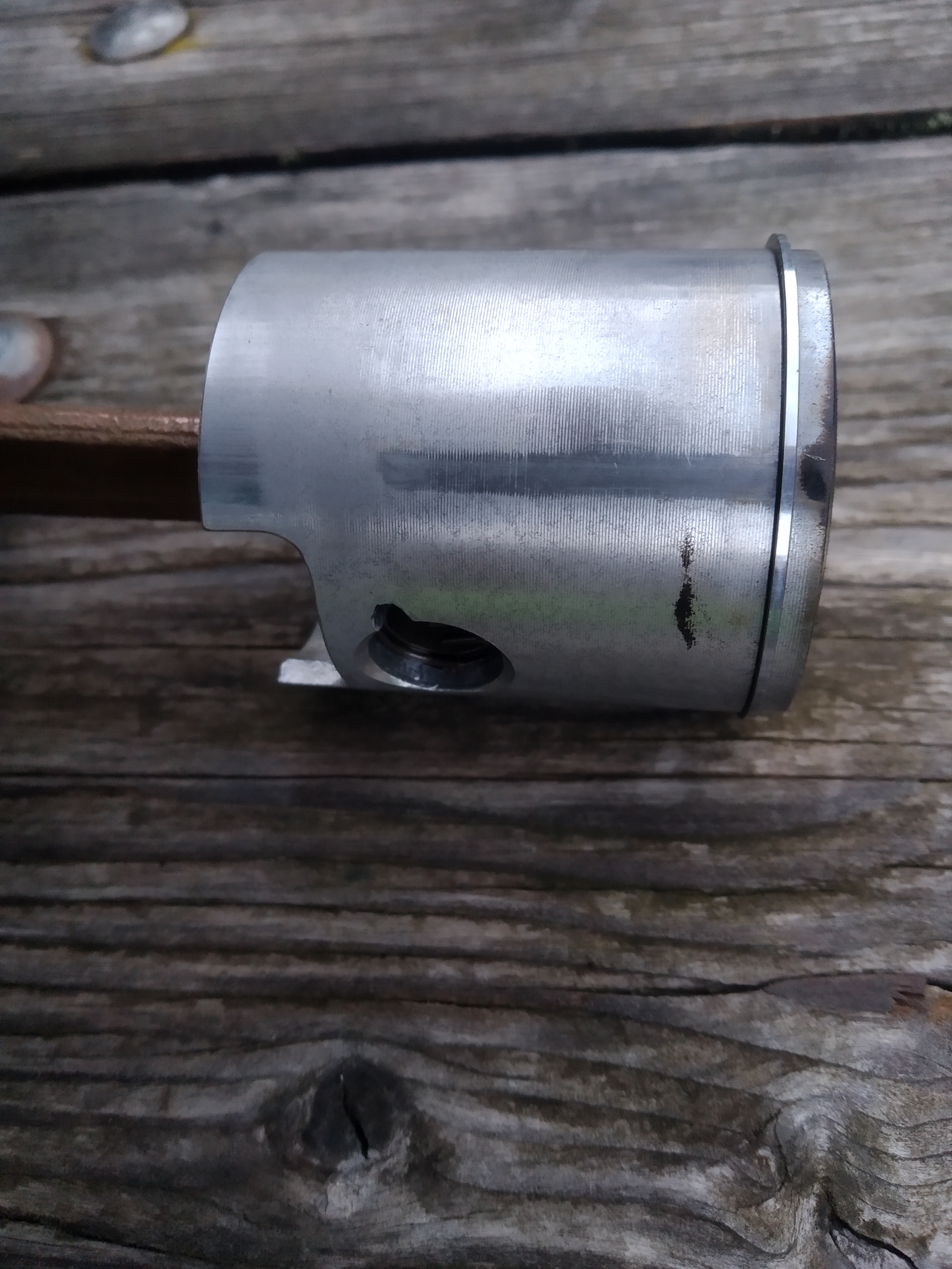

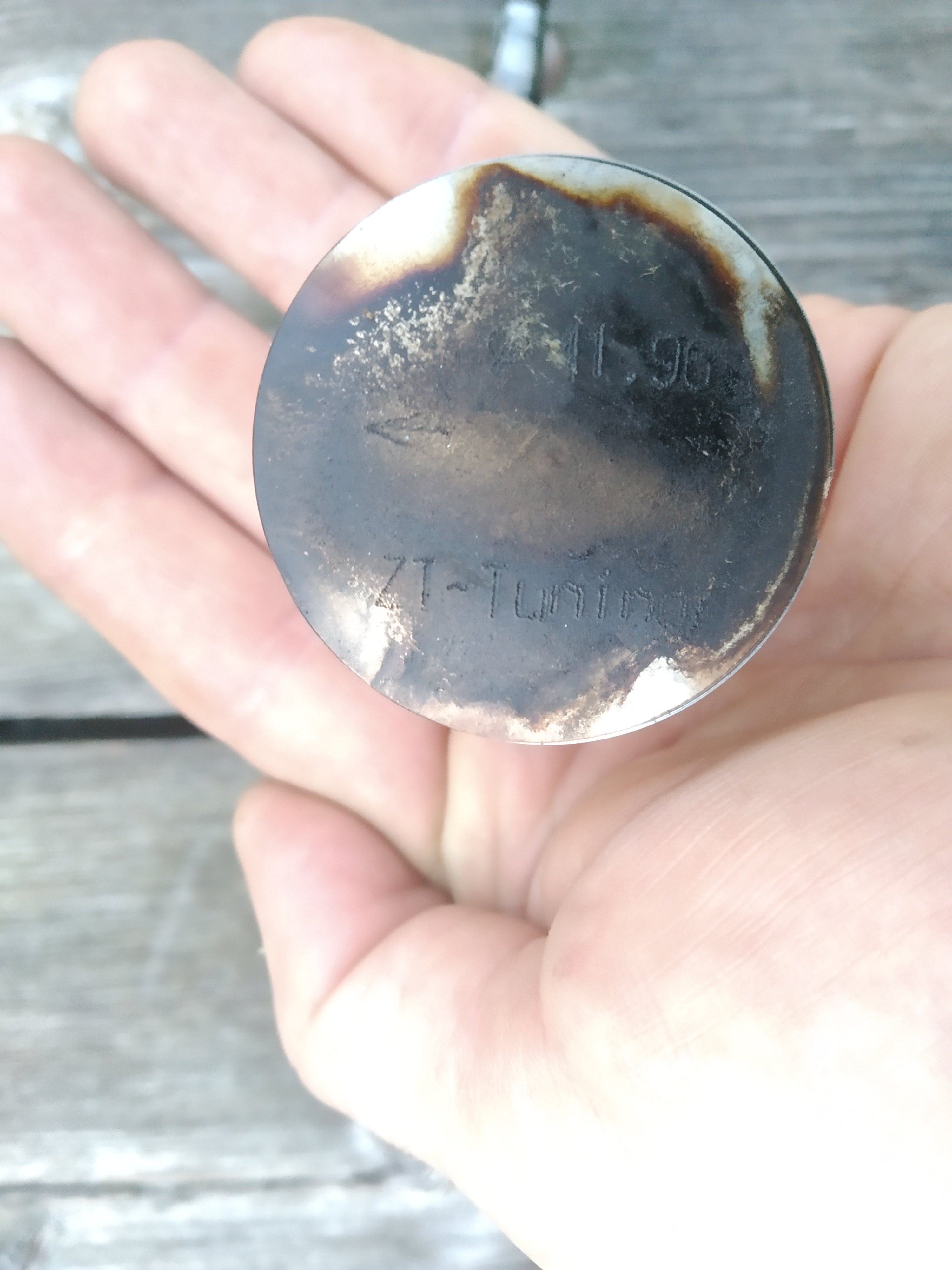

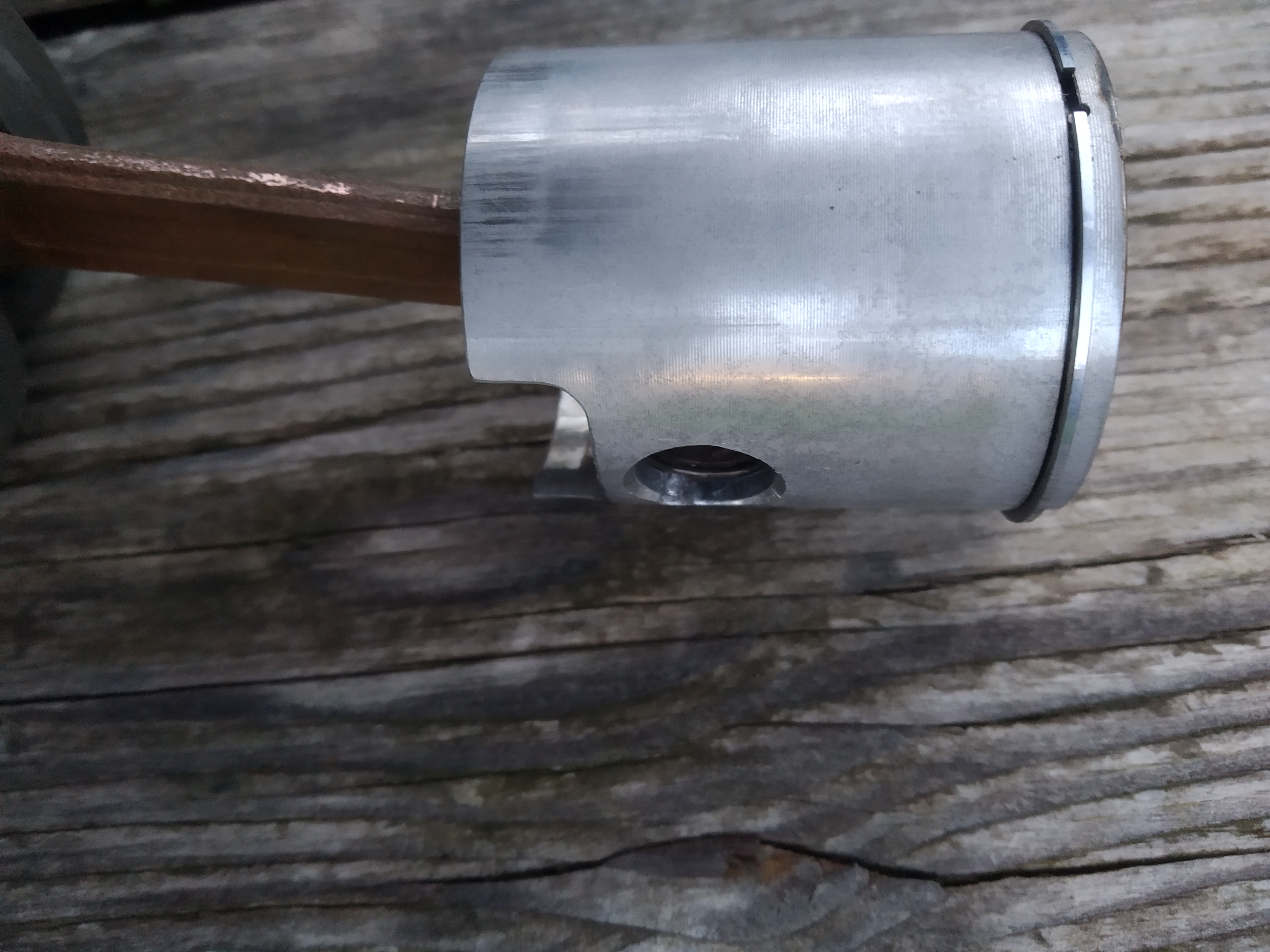

Zylinder soll 4000-5000km gelaufen sein. Die Laufspuren an den Auslassstegen waren auch schon vorhanden. Insofern kann ich nicht ausschließen, dass der Vorbesitzer die Stehbolzen zu fest angezogen hatte.
Ok. Das hört sich ja nicht so dramatisch, an wie ich dachte. Ich hatte hier die Stehbolzen zum ersten Mal in meiner Schraubenkarriere sehr penibel mit dem Drehmomentschlüssel, nach Vorgabe der ZT Anleitung, angezogen und dann geht das doch nach hinten los...

Ahoi,
schaut euch bitte mal die Bilder an und gebt mir eine Einschätzung, bezüglich der Laufspuren am Kolben und Zylinder. Ist das noch im normalen Bereich, oder droht hier demnächst ein Klemmer? Wodurch entstehen die beiden Riefen am Auslass?
Es handelt sich um einen ZT60N Stage 1 mit unbekannter Laufleistung.
Danke C.Wiggum
