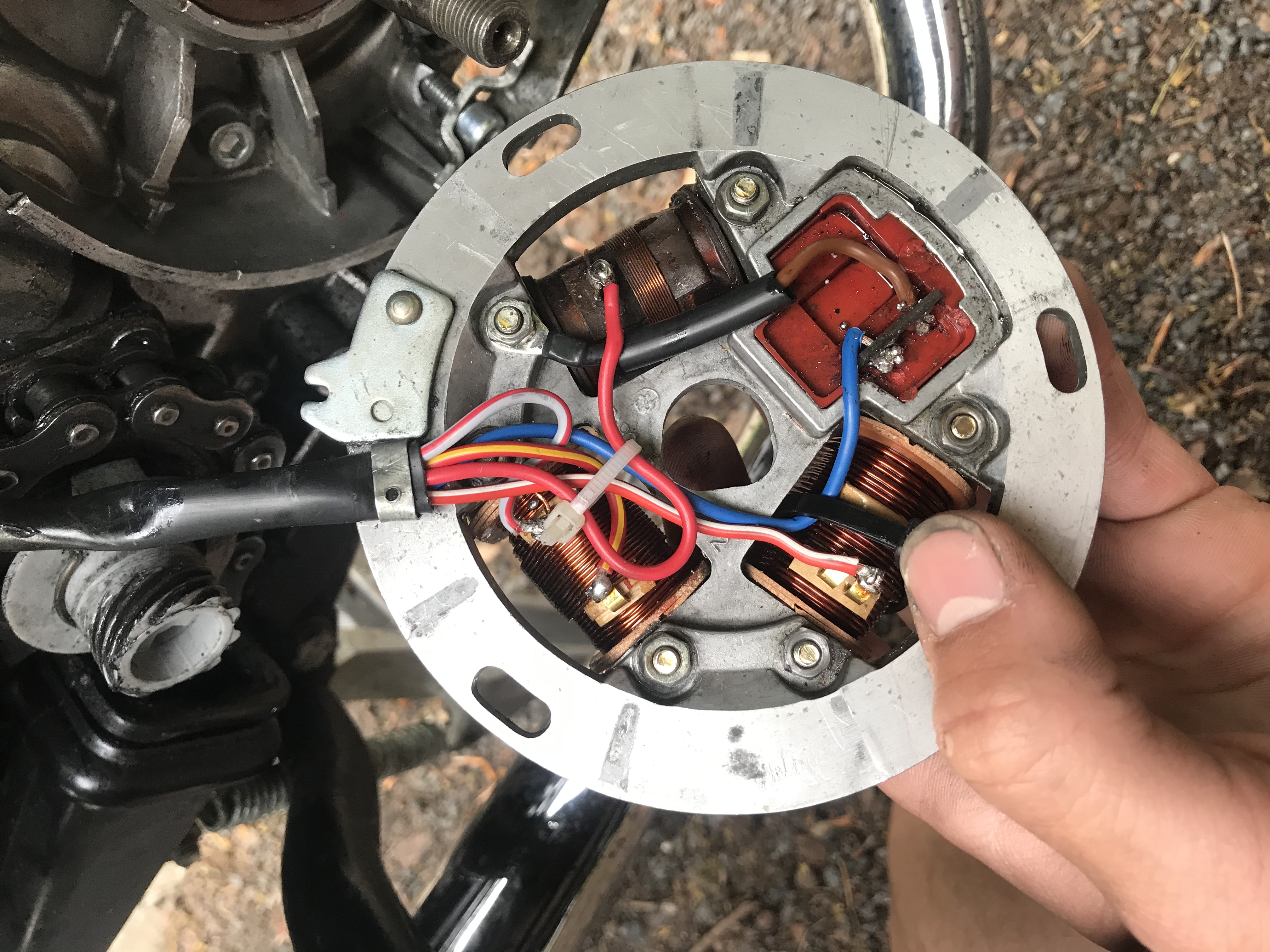

    Hallo, ich habe gestern meine Vape eingebaut mit neuem KWO Kabelbaum. Mein Rücklicht leuchtet zwar, ist aber dunkel. Vorne ist ein H4 55W eingebaut. Wenn ich da ne 35W reinmache, wird dann das Rücklicht auch wieder heller sein? Beim Suchen hab ich nix gefunden. Wird Front und Rücklicht von den gleichen Spulen mit Spannung versorgt und „klaut„ mir gerade mein Scheinwerfer die Leistung fürs Rücklicht?
    Vielen Dank für Hilfe!
    Ich habe die beiden Spulen getauscht, weil ich von 6 auf 12V Elektronik umstelle. Fernlicht und Abblendlicht kann man umschalten und Bremslicht hab ich nicht gemessen, schien aber nicht allzu hell, aber auch nicht allzu dunkel.
    heute morgen ist mein Paket angekommen mit den beiden neuen Lichtspulen und Licht-Ladespulen 12V/21 und 42 Watt. Gleich eingelötet und dann dachte ich, dass man jetzt mein Rücklicht mal sehen wird und das der auch eingebaute Halogenscheinwerfer ordentlich hell ist. Aber pustekuchen, hinten am Rücklicht funzelt die Birne vor sich hin bei 3V und vorne ist auch nicht heller. Verkabelt ist alles wie S51 1/C1, also mit EWR (gerade neu) und Elba und Elektronikbaustein. Meine Frage ist was kann das Problem sein? Ich bin wirklich am verzweifeln. Das einzig gute, dass Licht leuchtet und dass sie auch läuft, also sehr wahrscheinlich sind die spulen richtig angelötet.
    Was kann ich wie wo messen?
    Ich verzweifel... Danke für jede Idee!
