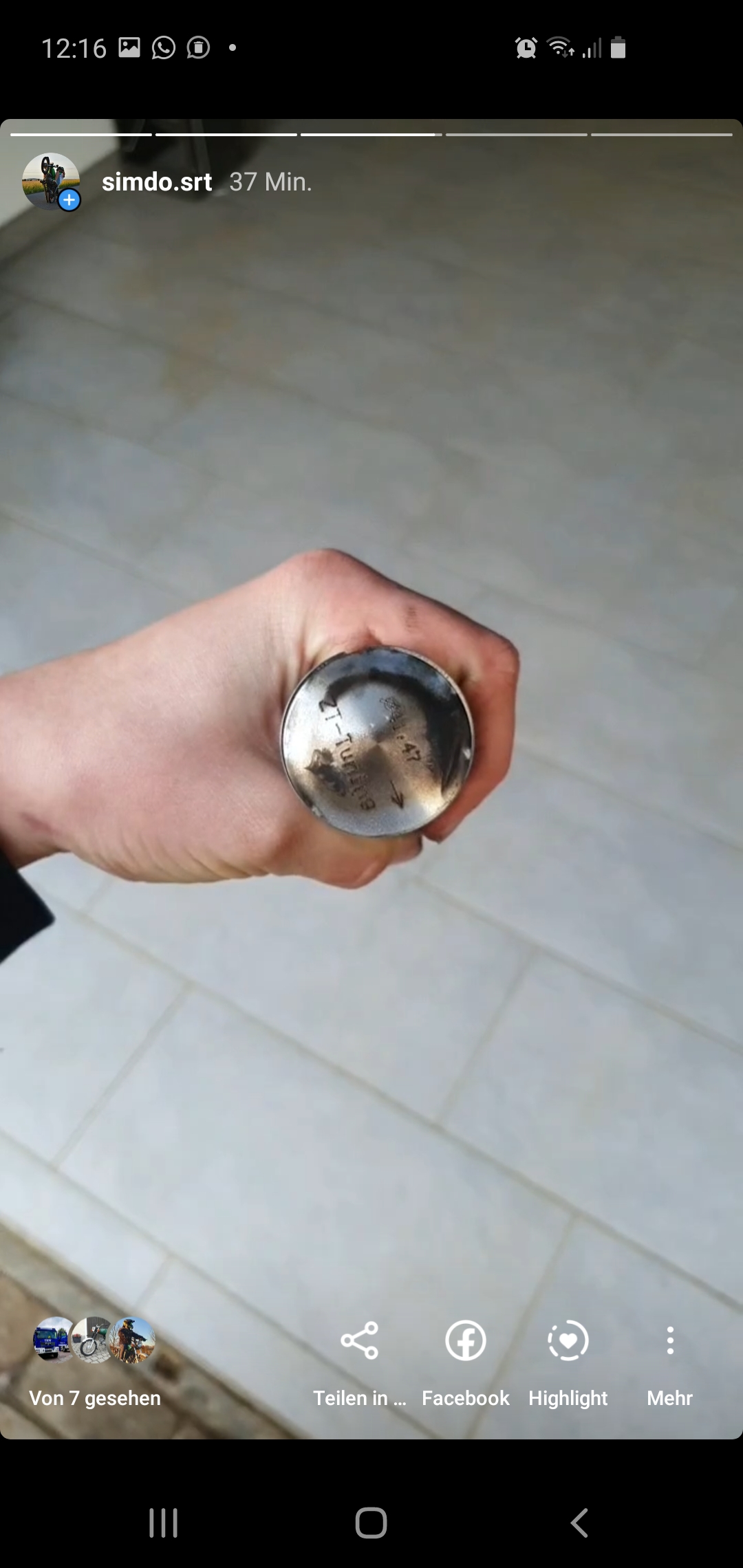

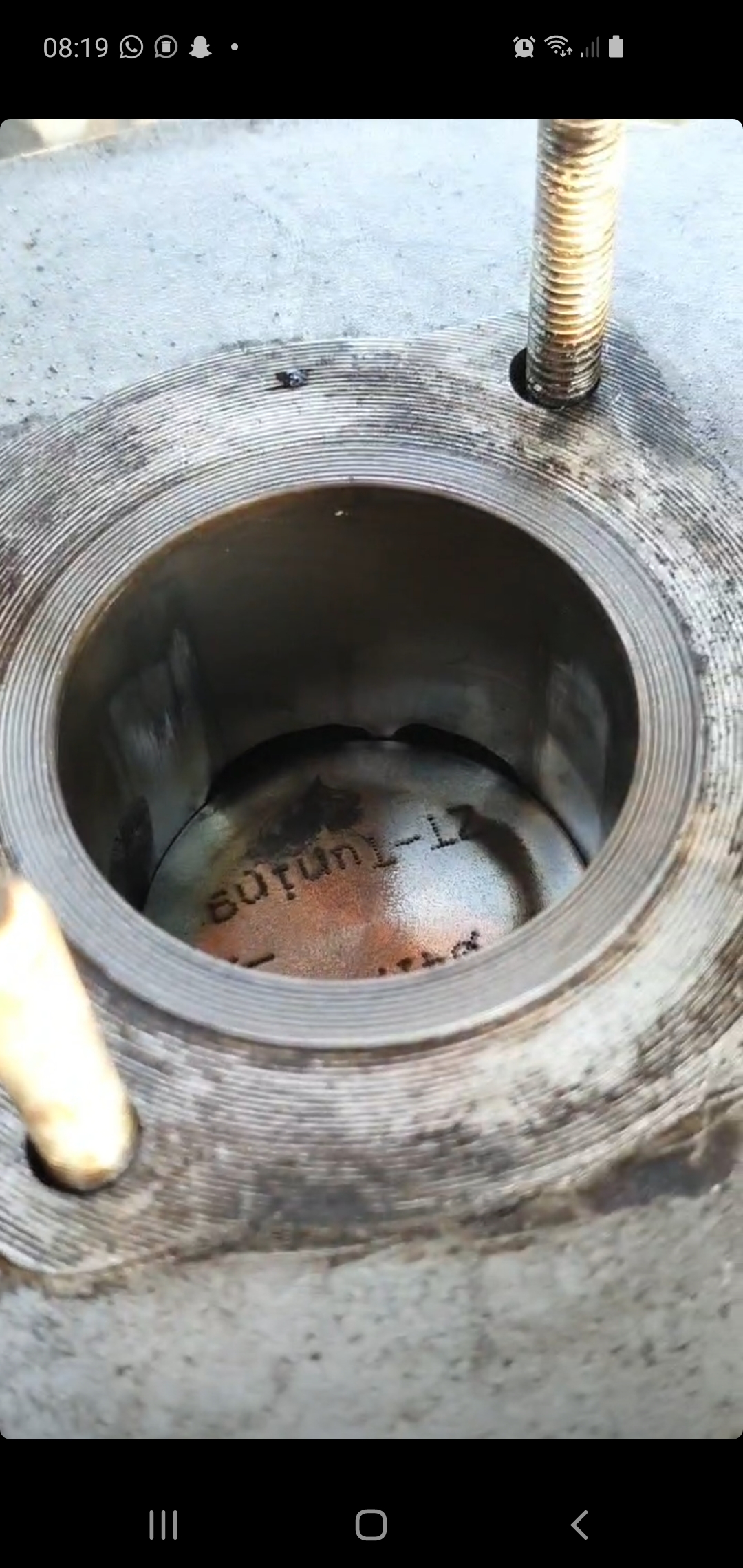

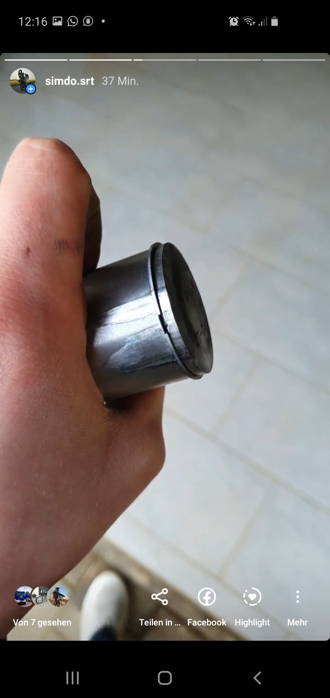

Hier nh paar Bilder...das ding ist auf jedenfall zu heiß geworden

Das wars erstmal mit dem Klemmer bin von nher Hunderter HD zur 95 runter =keine Veränderung dann auf nh 90er da lieg der Kahn dann so nh 83 und hat schöner überdreht nach ein paar Fahrten haben die Kolbenringe angefangen zu Rasseln, da bin ich rechts rangefahren hab die Gemisch Schrauben fetter gestellt =aufgehört mit Rasseln...dann bei vollgasfahrt bei 83 der Klemmer
naja aus Fehlern lernt man nächstes Mal schau ich auf jedenfall öfters nach dem Kerzenbild
