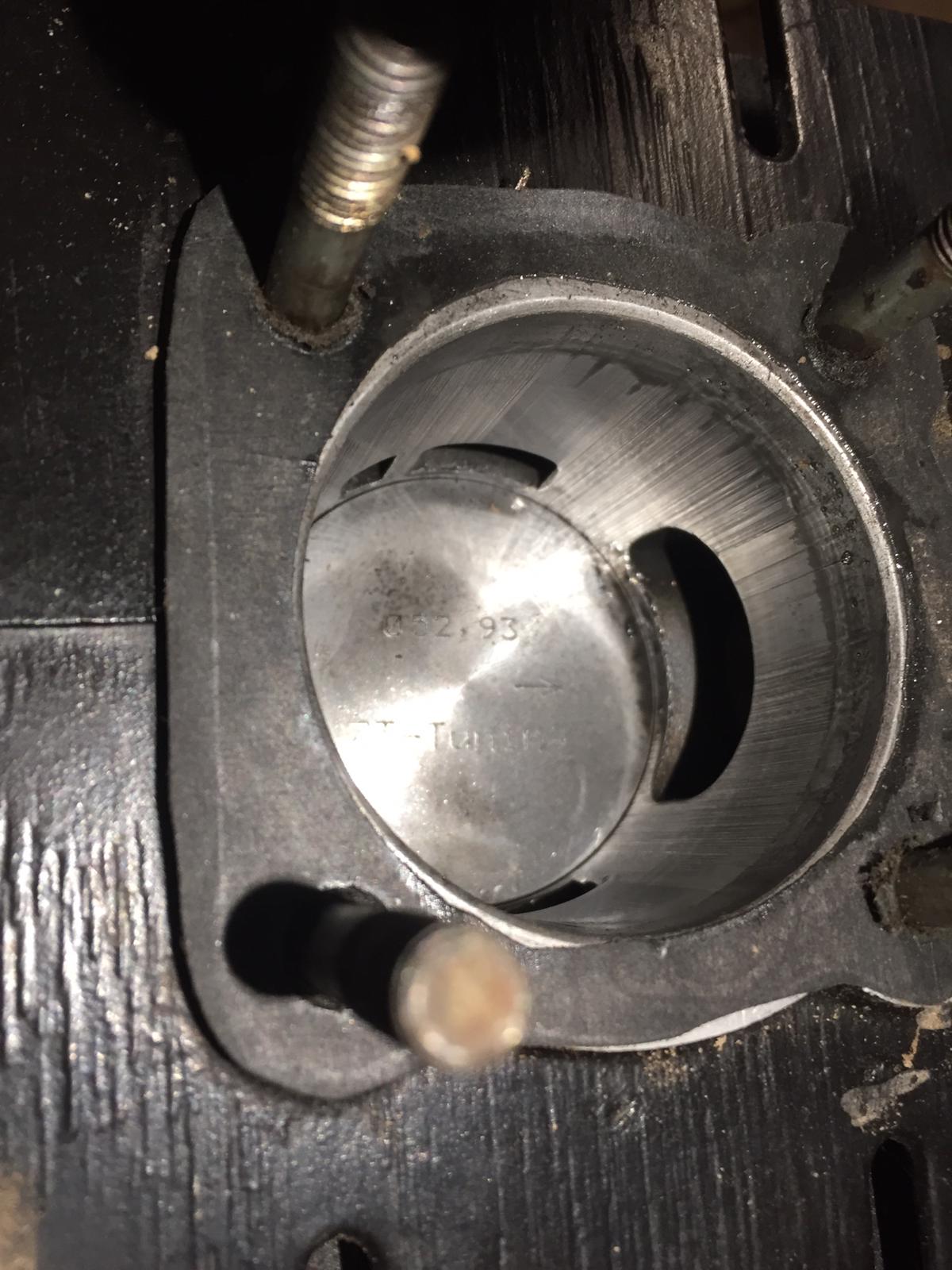

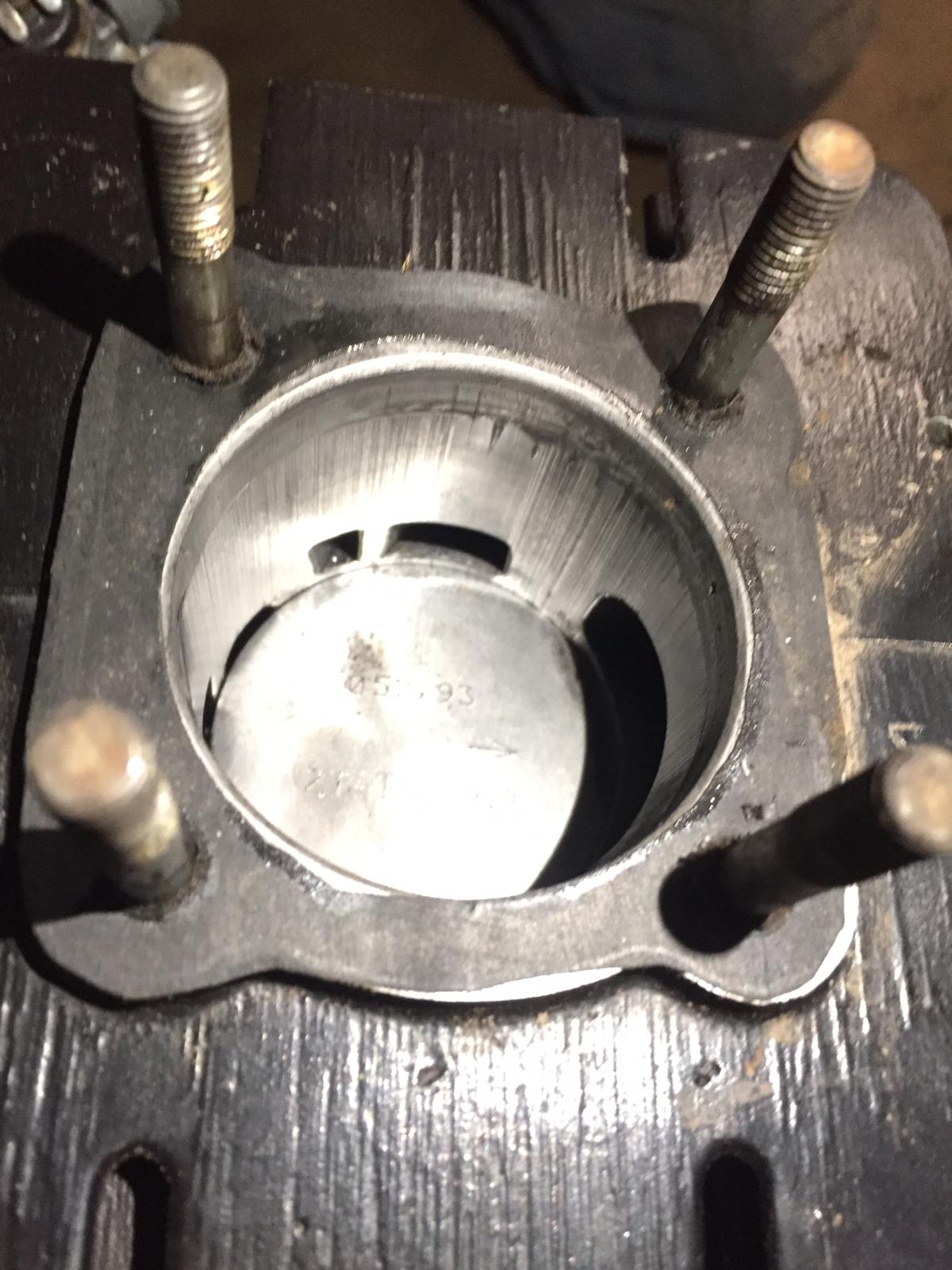

    Also so wie ich das jetzt sehe ist der Zylinder nicht beschichtet worden wie ich das zu Anfang geglaubt habe. Das war ein Irrtum von mir. Ich habe den gebraucht gekauft inkl.einem neuen Kolben ZT. Hätte ich mal vorher lieber alles richtig checken sollen.
    Ich glaube, das ist reines Aluminium ohne Beschichtung oder zumindest eine Beschichtung die runter gefahren wurde. Ich glaube der neue Kolben mit seinem Chromring hat den jetzt zerstört.
    Leider ist das was ihr seht kein Öl sondern man kann mit dem Nagel da drüberfahren und spürt die Riefen..... Das mit dem Dreck dadrin kommt davon weil ich mit dreckigen Griffeln darin rumgefummelt habe nachdem der Kopf unten war.
    Jetzt ist die Frage ob ich da die Kohle investiert den oben etwas abnehmen lasse wegen der zu großen Quetschkante Und neu beschichten lasse. Gegebenenfalls muss dann noch ein neuer Kolben rein wenn ich das richtig verstanden habe?
    Was meint ihr, was kostet das?

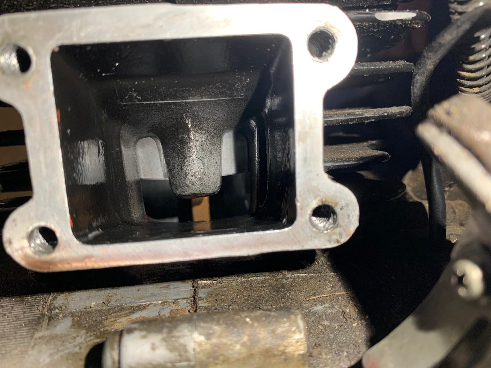

    Auf Bild vier sieht man den Einlass von außen UT .
    Dort ist der Einlass leicht geöffnet. Ist das normal? Sollte dir nicht komplett geschlossen sein?
    Ein Bild weiter sieht man wo man die Kolbenfenster rein machen müsste richtig?

    Meine Fragen dazu siehe 2siehe auch posts weiter oben. :) Brauch jetzt irgendwie n plan. Drauf ist noch nix von den neu gekauften teilen. Auspuff gibts noch keinen ausser orginal, Ansaugkit und 28 vergaser liesen sich auch noch zurückschicken. Läuft der da überhaupt vernünftig da drauff weil jemand geschrieben hat der Zylinder packt das nicht? Der Zylinder hat gute Laufspuren, wo kommen die jetzt her? Liegt das einzig und allein an der Beschichtung oder passt der Kolben nicht? Der hakt sich auch leicht am Einlass ein... .. Soll ich die beschichtung machen lassen?
