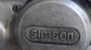

    So
    hier nun ein paar Bilder.
    Deckel ist bereits gewechselt.
    leider ging danach der Tacho nicht mehr.
    Die Tachowelle ist nahezu rund.
    Keine Ahnung warum das vorher funktioniert hat.
    Never change a running system :)
    Vielen Dank für die Hilfe.

    ja, er erste ist hochglanz poliert.
    Heisst das, beide sind Original und der Erste ist nur rund vom polieren?
    Mir scheint das nämlich etwas viel Material abgetragen nur durch polieren.
    Aber ausschließen kann man es wohl nicht.
    Oder wurden die vor der Montage noch bearbeitet und abgerundet?
    Dann müssten die Orignal montierten runden Schriftzüge haben und
    nachträglich montierte plan gefrästet.
    Kann man das so sagen?
    Muss man die Rohdeckel noch irgendwie nachbearbeiten?

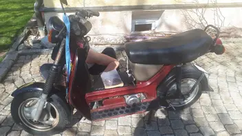

    Stell doch mal ein paar Fotos vom kompletten Fahrzeug sowie von der Elektrik unter der den Abdeckungen ein. Da können wir dann bestimmt mehr über das Modell und die Ausstattung sagen.
    hi,
    ja, kann ich gerne mal machen.
    Im Moment geht's mir um den Deckel.
    Ich meinte den Schriftzug.
    Den gibt es oben plan gefräst
    oder rund.
    Moment
    Bilder kommen gleich.

    Hallo Ed und Alfstingray,
    ich habe verstanden.
    Alles klar.
    Also ein Anlasser ist definitiv nicht montiert.
    Aber es ist der Deckel für die Anlasser Lösung.
    Ich schaue demnächst mal nach, ob ein Anlasserrad unter dem Deckel sitzt.
    Wenn nicht bersorge ich den Deckel ohne Anlasser. Dann kann ich das Blech lassen.
    Super!
    Vielen Dank.
    Michael

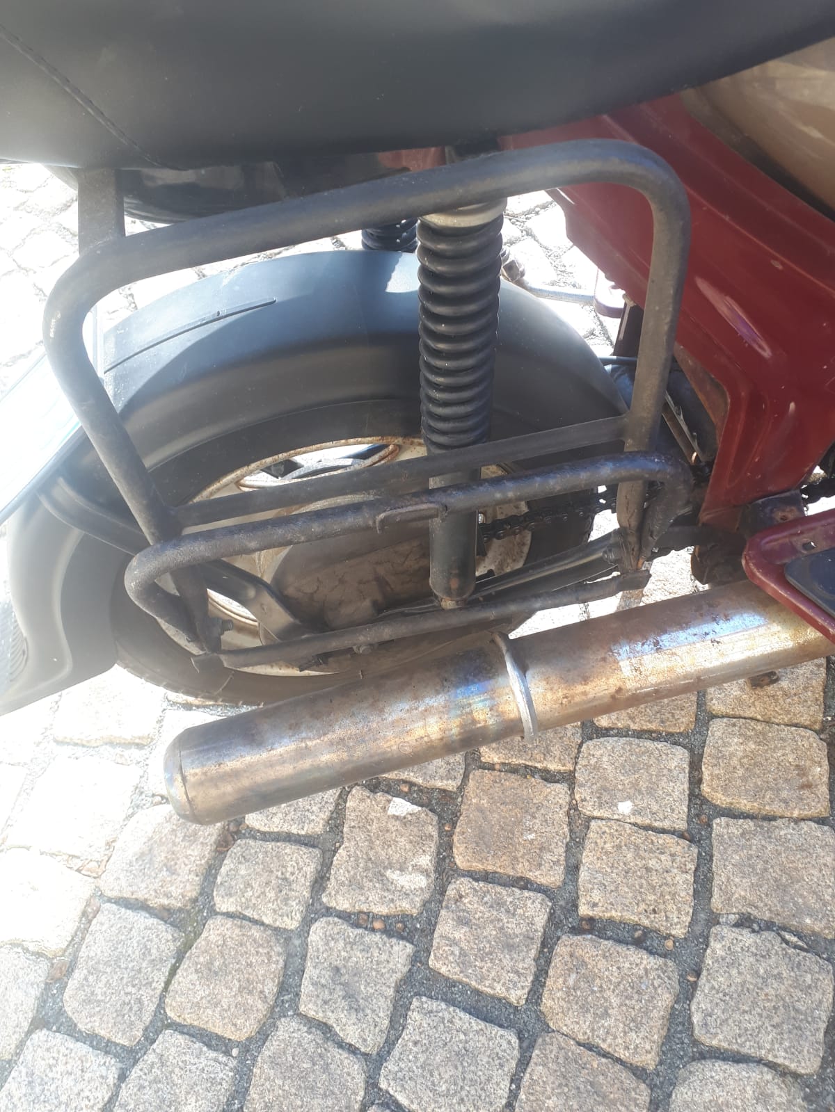

    Unsere SR50 hatte ein loses Trittbrett rechts.
    Da dies die erste Simson ist mit der ich Kontakt hatte, habe ich alse wenig Ahnung bzgl. Varianten bzw. Originalität.
    Das Trittbrett lies sich nicht montieren. Es passte nicht ums verrecken gleichzeitig vorne und hinten in die Löcher zum Verschrauben.
    Es ist die Abdeckung zur Schwungscheibe im Weg.
    Ich dachte erst verbogen und habe das Blech gerichtet.
    Niggs, passt nicht ums verrecken.
    Nach einem Blick in die Reparaturanleitung brachte ein Neuron in meinem Hirn zum dämmern.
    Es gibt wohl 3 und 4 Gang Getriebe-Motoren.
    Eine Recherche im Internet brachte hervor, dass es Trittbretter mit Aussparung gibt.
    Kann es sein, dass das alte Trittbrett für ein 3-Gang Getrieb war, und nachträglich ein 4 Gang Motor/Getriebe verbaut wurde
    und ich jetzt das Trittbrett mit der Aussparung brauche?
    Vielen Dank
