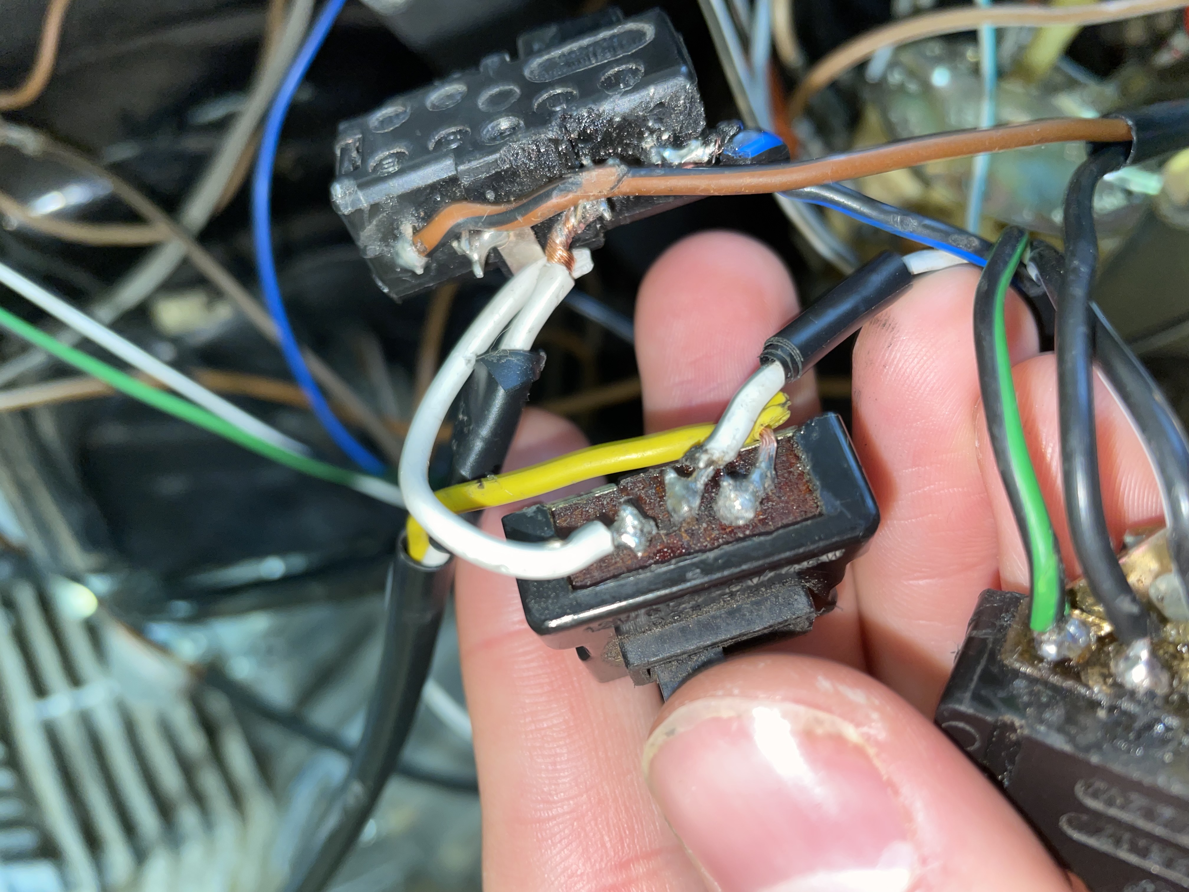

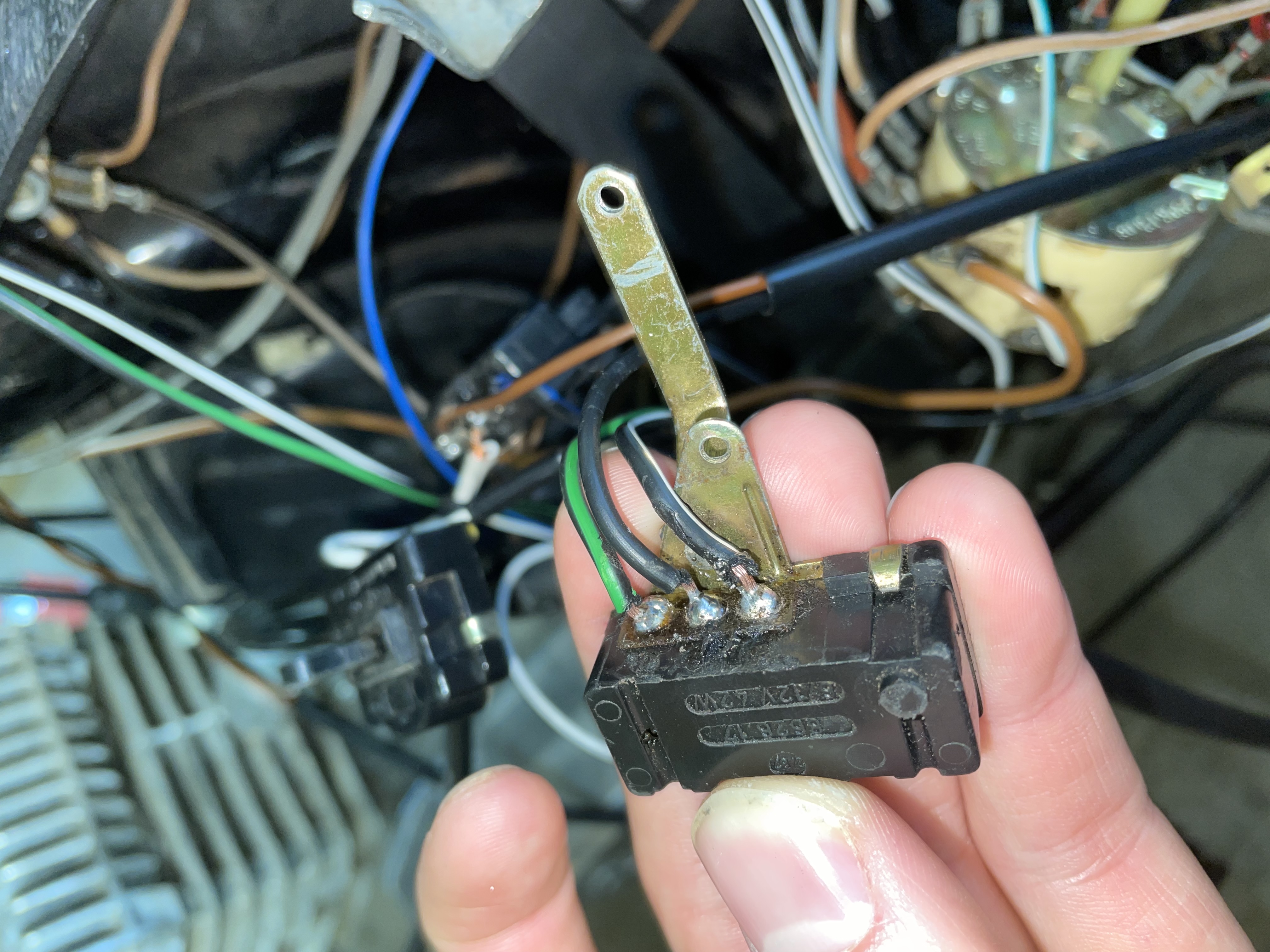

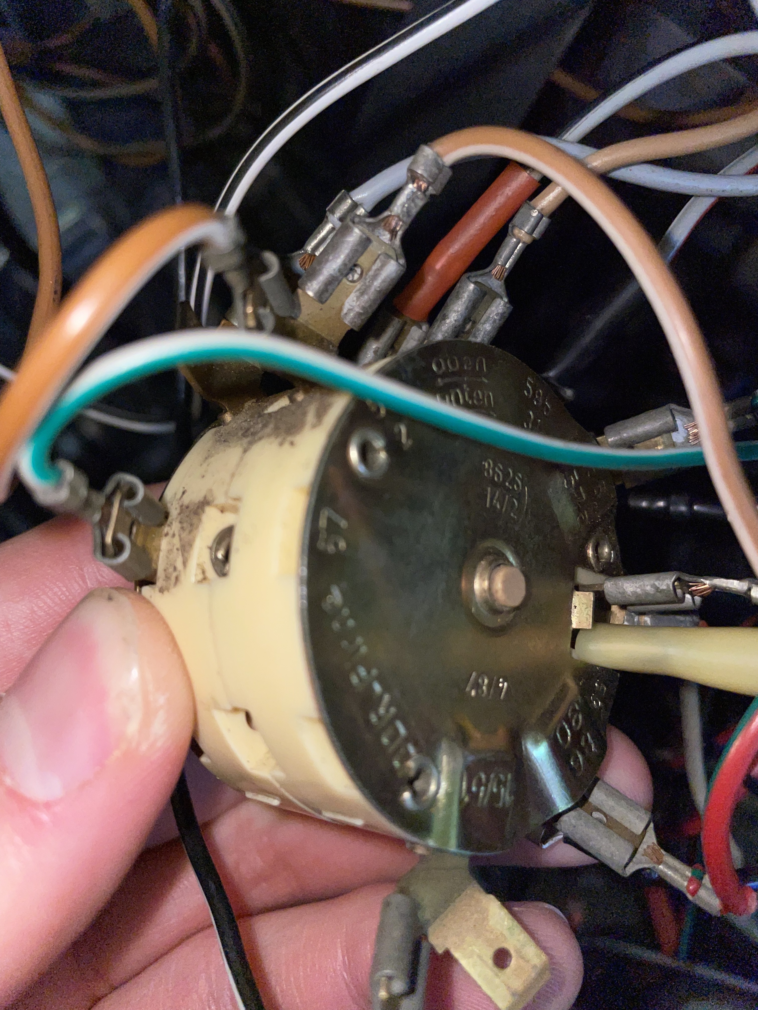

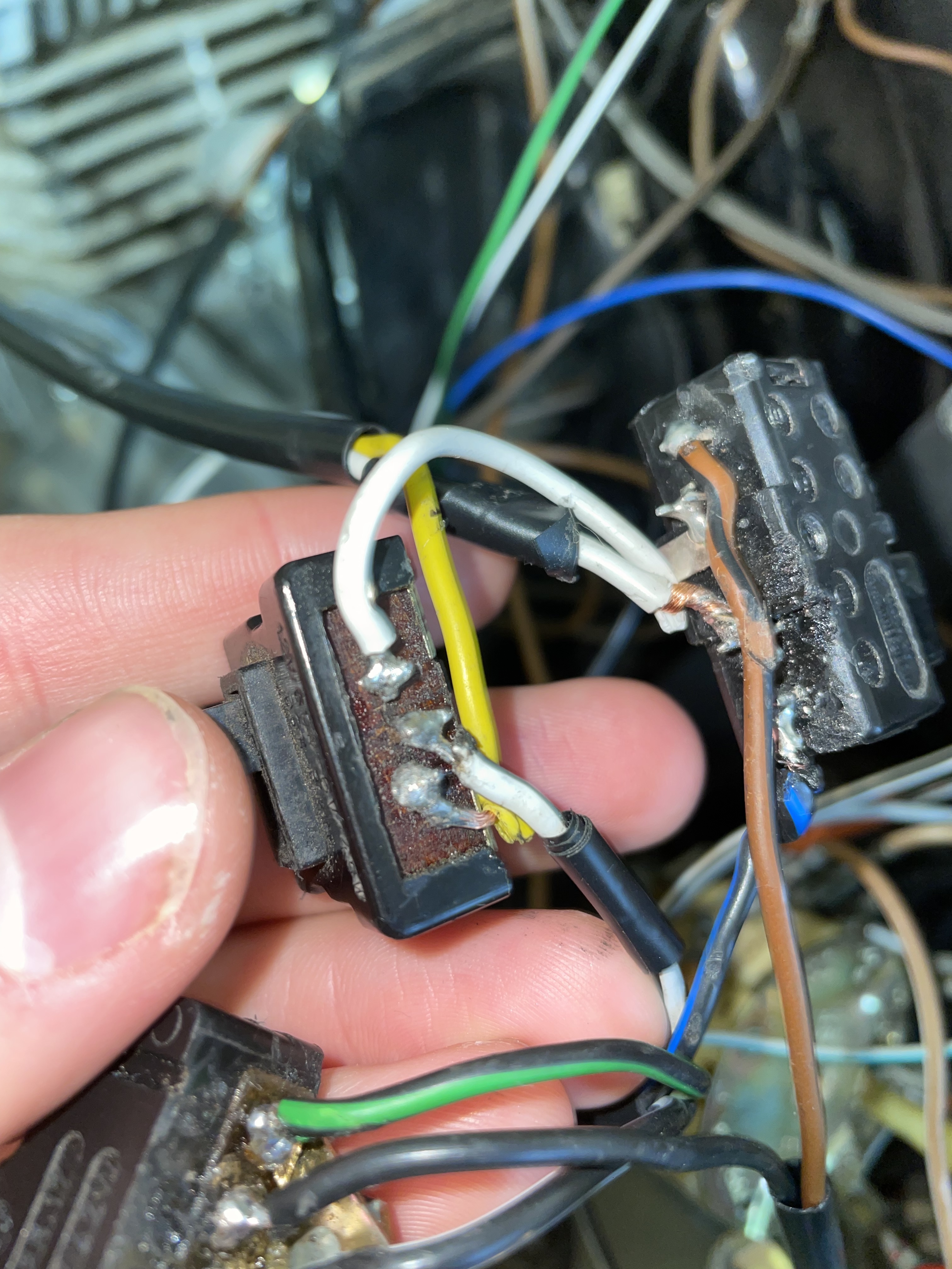

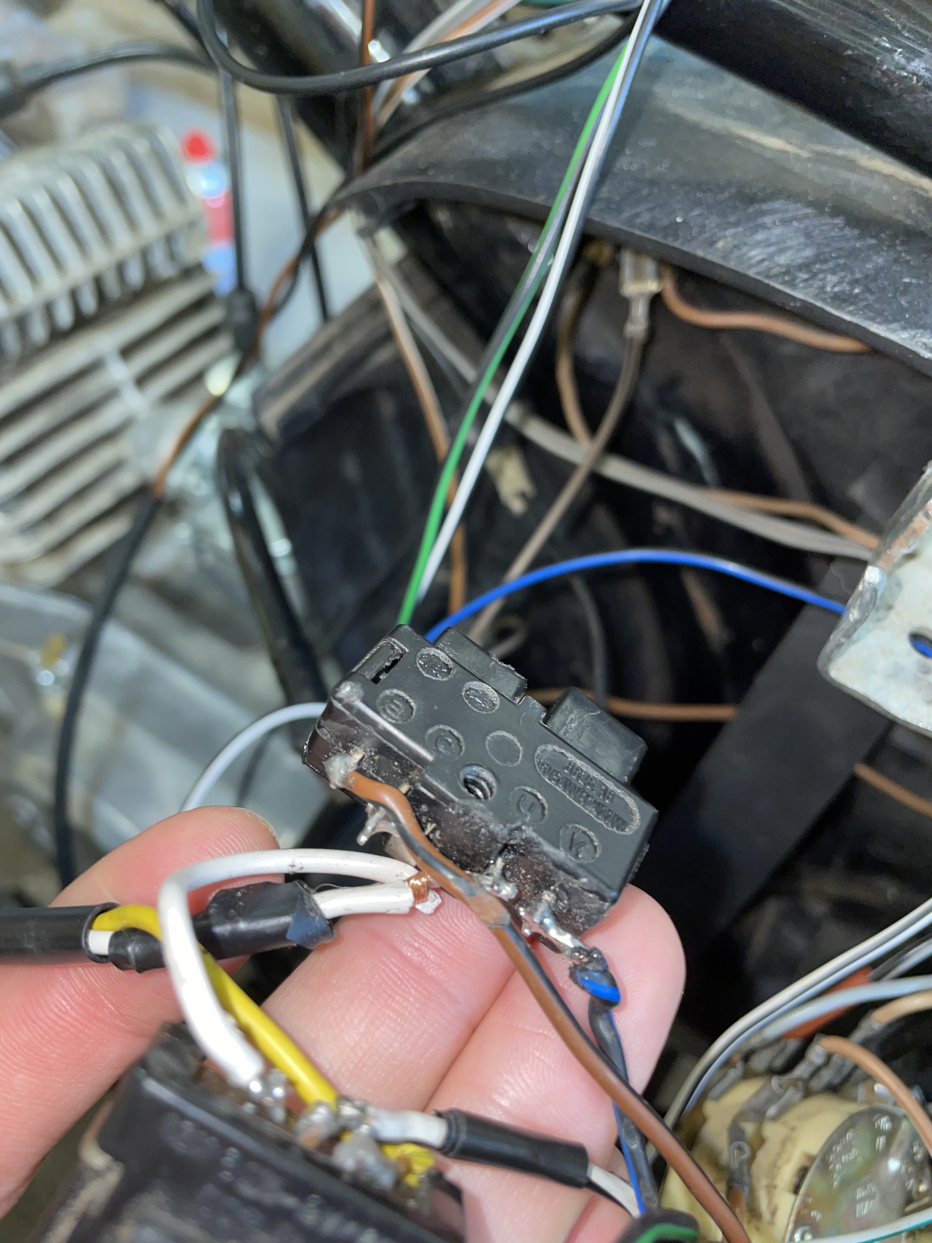

Auf Bild 5 und 7 erscheint es so, daß das weiße Doppelkabel zu weit abisoliert ist und so die mittlerer Stelle am Schalter berührt. Exakt die Lasche, welche mit Masse durch eine Schraube verbunden ist. Also Kurzschlussgefahr im Lichtkreis.

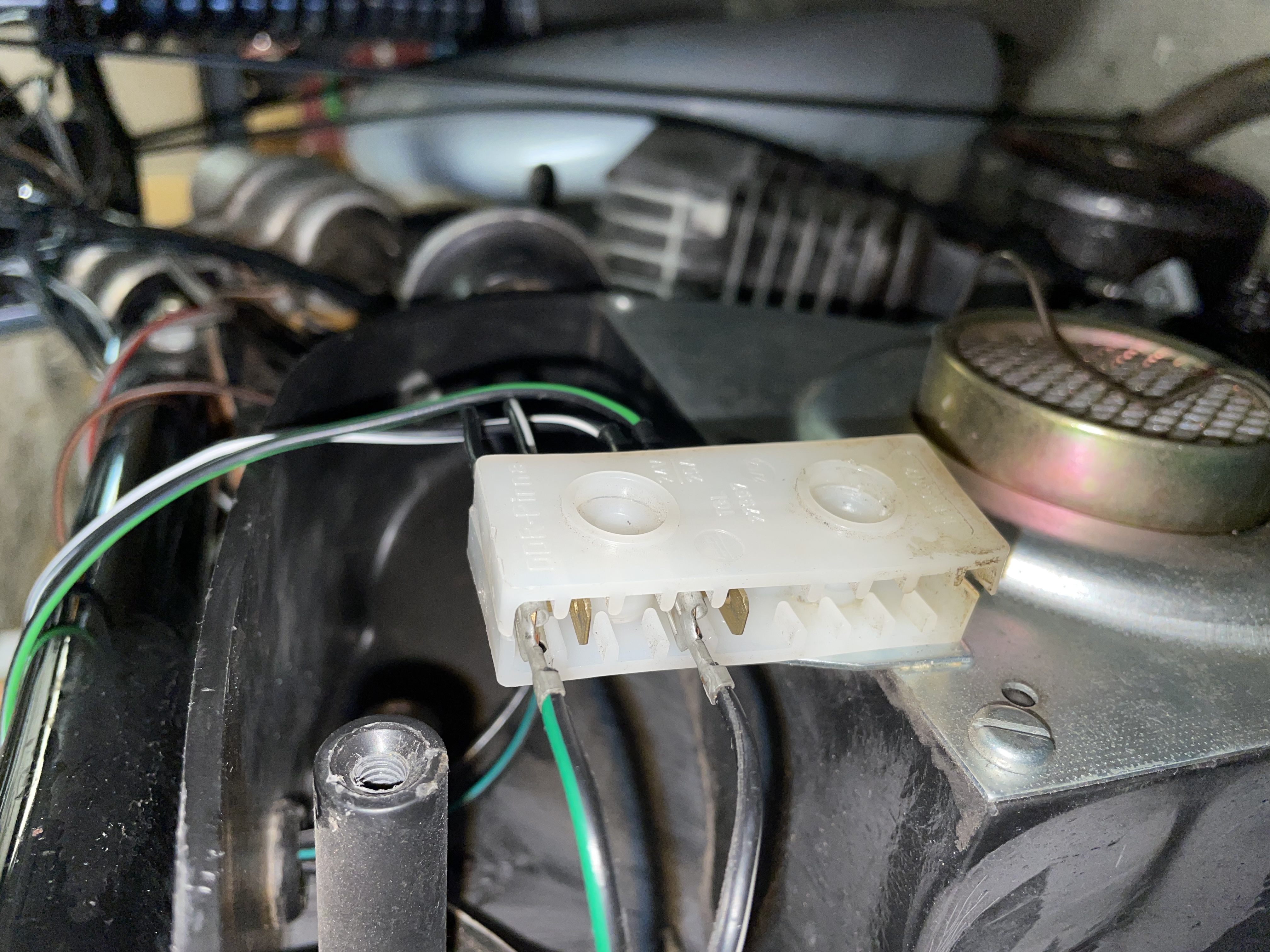

In Bild 4 sind verschiedene Blinkerfarben miteinander kombiniert. Ist das so geplant?
Danke fürs Antworten. Beim weißen Doppel Kabel musste ich leider etwas mehr ab machen da das vorgefertigte einfach bei der kleinsten Berührung nicht zusammen geblieben ist. Ich kann ja mal etwas Isolierband herrum machen.
Bei den Blinkfarben in BILD 4 bin ich nach Schaltplan gegangen und das kam dabei raus. Wie würdest du Sie denn anordnen, dann könnte ich ja das mal evtl. probieren?

Du wirst ein Masseproblem haben. Durch den neuen Lenker wird keine genügende Masse mehr vorhanden sein.
Das heißt jetzt Konkret was für mich, hab echt kein blassem Schimmer ?:/

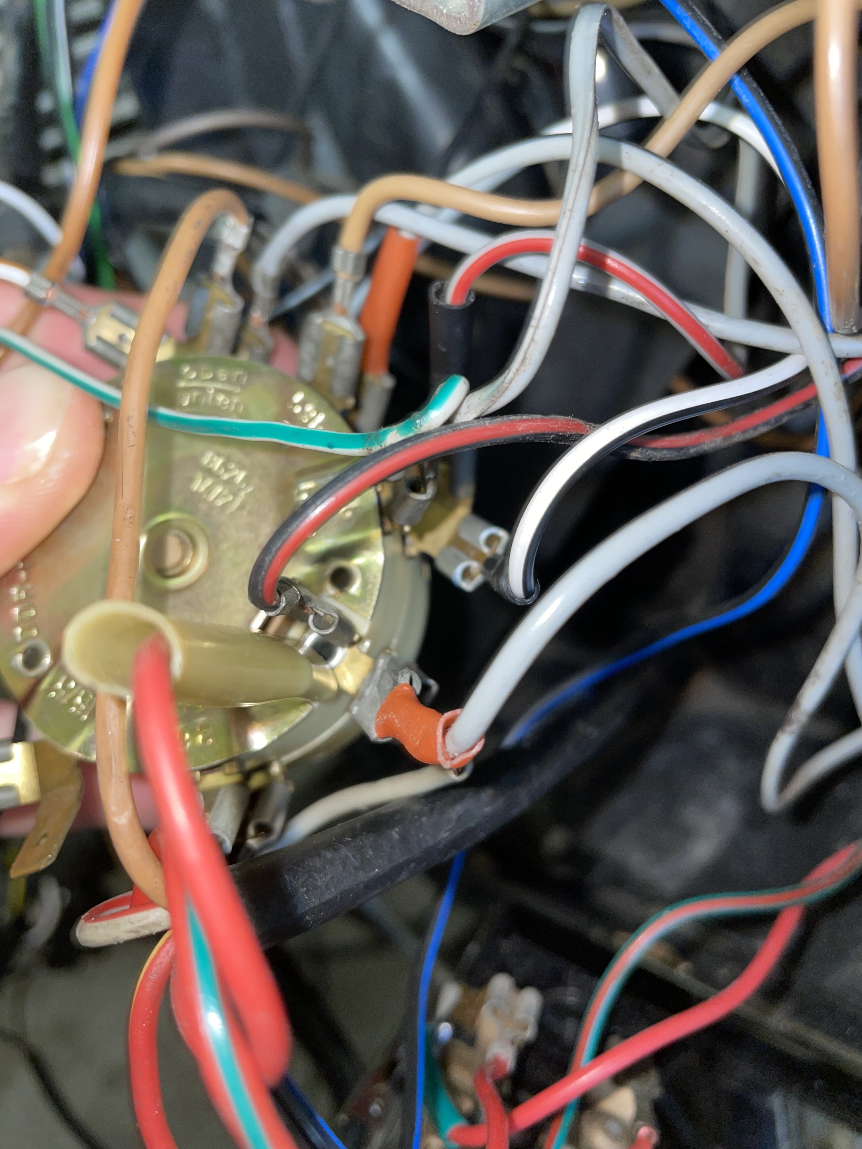

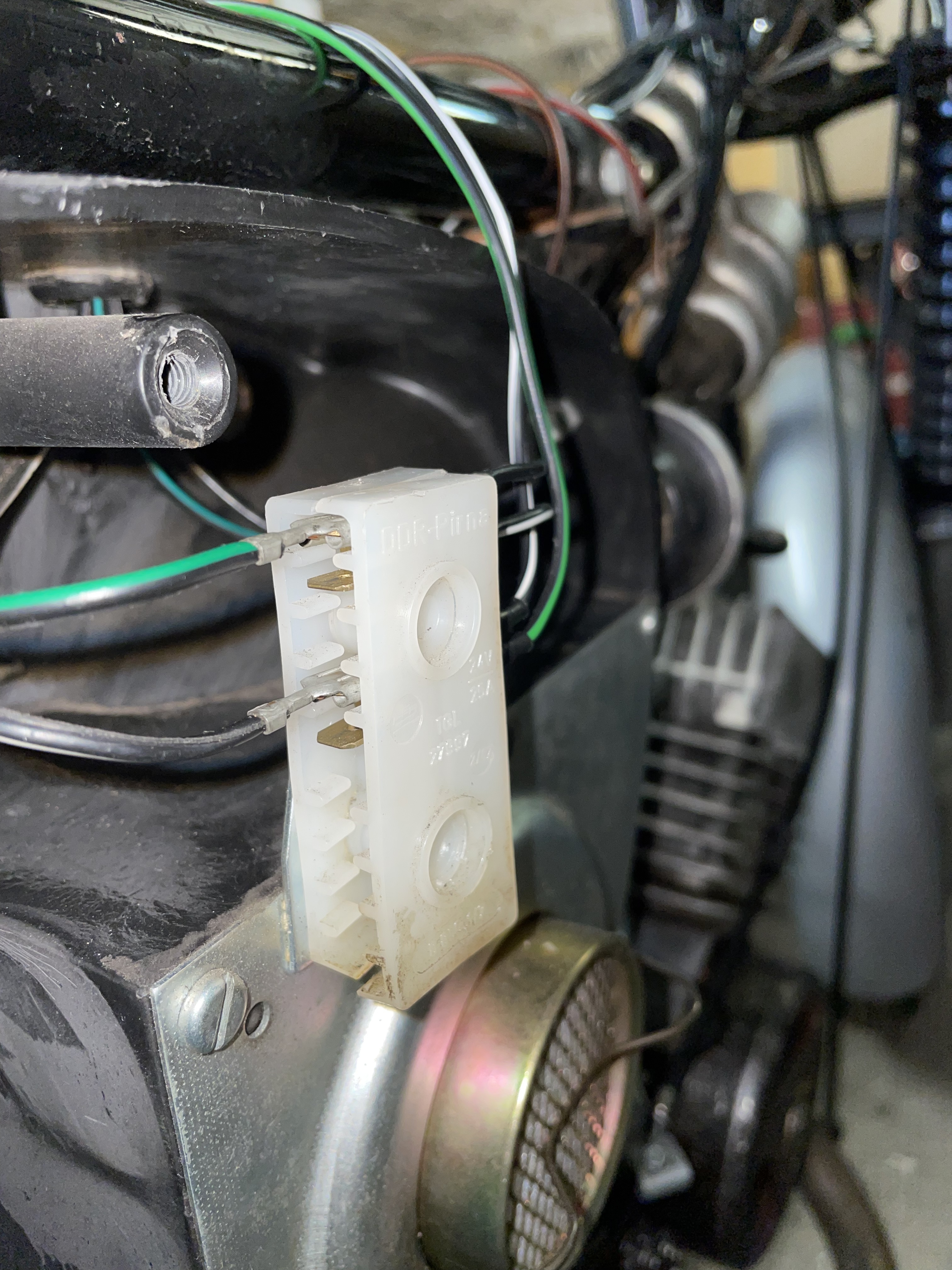

Hallo liebe Forum Nutzer, da mir nach meinem ersten Beitrag so gut geholfen wurde geht es in die zweite Runde.
Und zwar habe ich mir einen Tommaselli Lenker geholt wofür neue Bautenzüge von Nöten waren. Ich habe alles Fotografiert, getauscht und 1zu1 meiner Auffassung nach wieder an die richtige Stelle getan. Nun funktioniert jedoch nix mehr außer mein hinterer linker Blinker und das Standlicht (vorn und hinten). Weder Hupe , die andern Blinker noch das Licht vorne gibt einen Ton von sich. Ich habe schon zich mal alles umgesteckt , den Blinkverteiler erneuert, Glühbirnen und bin mehrmals den Schaltplan durchgegangen und weiß nicht mehr weiter.
Ich versuche Fotos in den Anhang zu machen, vielleicht findet ja einer den Fehler und es ist einfach nur ein Schussel Fehler von mir.

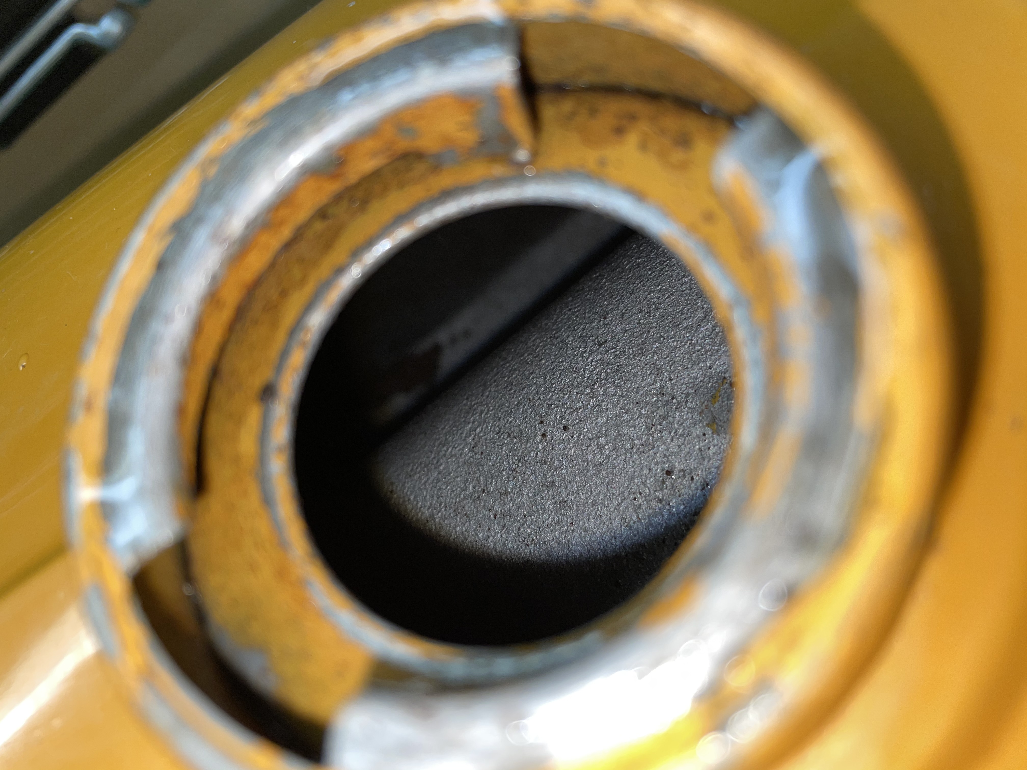

Ich habe von meiner Oma eine schöne s51 bekommen und bin gerade dabei sie aufzupäppeln. Angefangen habe ich vor 2 Wochen mit der Entrostung vom Tank. Ich habe es wie beschrieben in sämtlichen Foren mit Citronensäure gemacht und in Nachgang mit Phosphorsäure versiegelt. Der Tank sah Blitze blank aus. Nun hab ich den Tank eine Woche circa leer stehen lassen und er sieht wieder so aus😕 wieso ist das so ?
Ich danke im Voraus schonmal für Antworten:)
Bleibt gesund!
Das zweite Foto ist der Tank nach Entrostung (komplett sauber) , das erste circa.1-1 1/2 Wochen machen Entrostung (alles wieder voller Rost).
